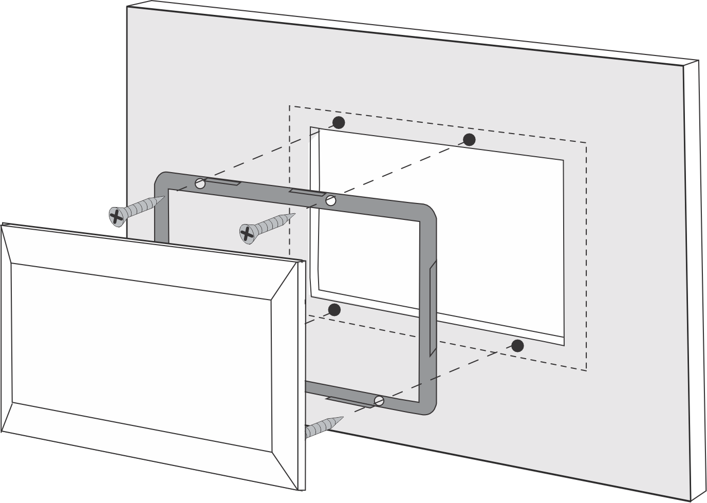

- Uitsparing voor -bevestig de metalen plaat aan de voorkant van het oppervlak via vier schroeven (inbegrepen). Plaats dan het paneel op de metalen plaat. Raadpleeg onderstaande afbeelding.

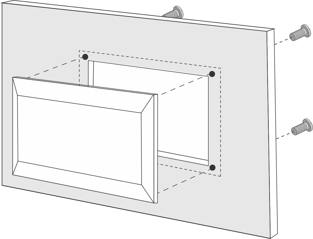

- Uitsparing achter - Bevestig het paneel langs achter met vier M5-schroeven of bouten (niet inbegrepen). De metalen plaat wordt niet gebruikt. Raadpleeg onderstaande afbeelding.

Links: Bevestigen aan voorkant. Rechts: bevestigen aan achterkant.
Raadpleeg voor bedieningspaneelafmetingen en plaatsen van montagegaten, het Afmetingen hoofdstuk.
