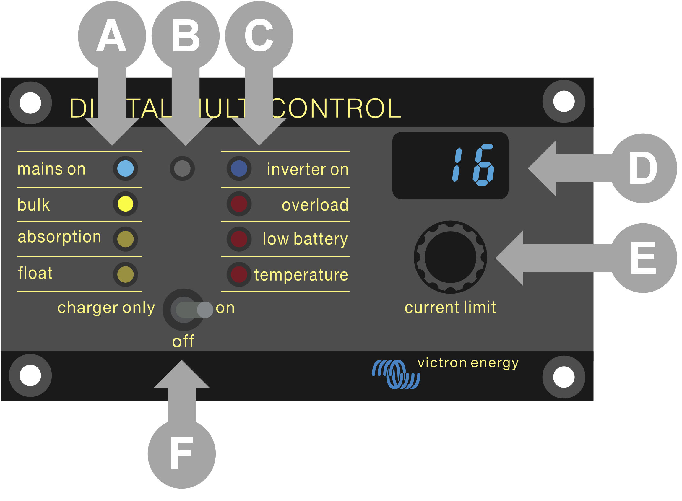

7. Fonctionnement
Le tableau de commande contrôle et surveille le système convertisseur/chargeur.
Le tableau de commande est actif dès que le système convertisseur/chargeur est mis sous tension.
ID | Description |
A | Voyants du chargeur : secteur allumé, bulk, absorption et float. |
B | Capteur de lumière, permettant de réduire automatiquement la luminosité des voyants. |
C | Voyants du convertisseur : convertisseur allumé, surcharge, batterie faible et température. |
D | Écran, indiquant la limite du courant d’entrée CA, la source CA ou les erreurs VE.Bus. |
E | Bouton du limiteur de courant CA, permettant de régler la limite du courant d’entrée CA. |
F | Interrupteur marche/arrêt/chargeur uniquement, permettant pour mettre le convertisseur/chargeur en marche, à l’arrêt ou en mode chargeur uniquement. |
7.1. Mise en marche et arrêt du système
Utilisez l’interrupteur du tableau de commande pour mettre le système en marche, l’arrêter ou le faire fonctionner en mode chargeur uniquement.
