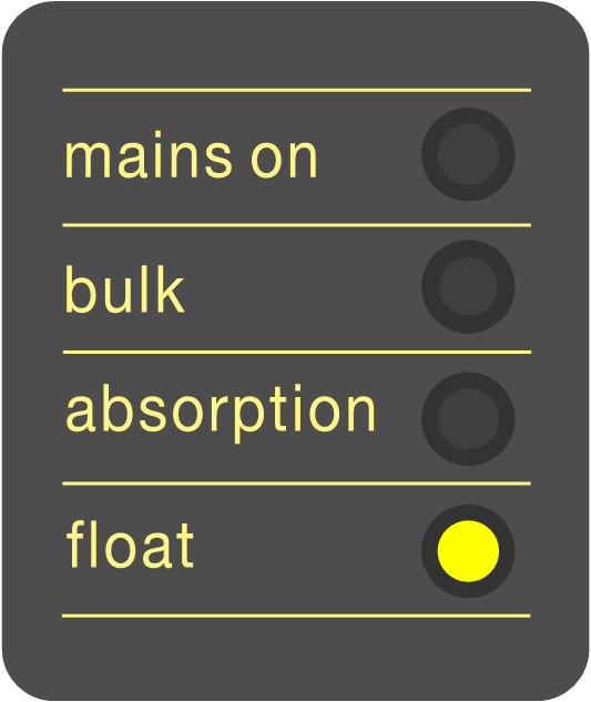

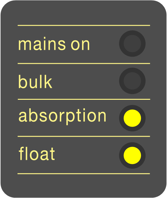

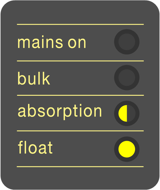

Les trois voyants inférieurs de la colonne de gauche du tableau de commande indiquent le paramètre en cours de réglage selon le tableau ci-dessous :
Élément du menu | Voyants | Paramètre | Par défaut | Plage |
1 | ![]() | Facteur d’échelle | 0 | 0 - 9 |
2 | ![]() | Courant du générateur (A) | 16 | 0 - 198 |
3 | ![]() | Limite de courant CA supérieure pour l’entrée AC1 (A) | 254 | 0 - 254 |
4 | ![]() | Limite de courant CA supérieure pour l’entrée AC2 (A) | 254 | 0 - 254 |
5 | ![]() | Limite de courant CA supérieure pour l’entrée AC3 (A) | 254 | 0 - 254 |
6 | ![]() | Limite de courant CA supérieure pour l’entrée AC4 (A) | 254 | 0 - 254 |
= voyant éteint,
= le voyant clignote,
= voyant allumé
