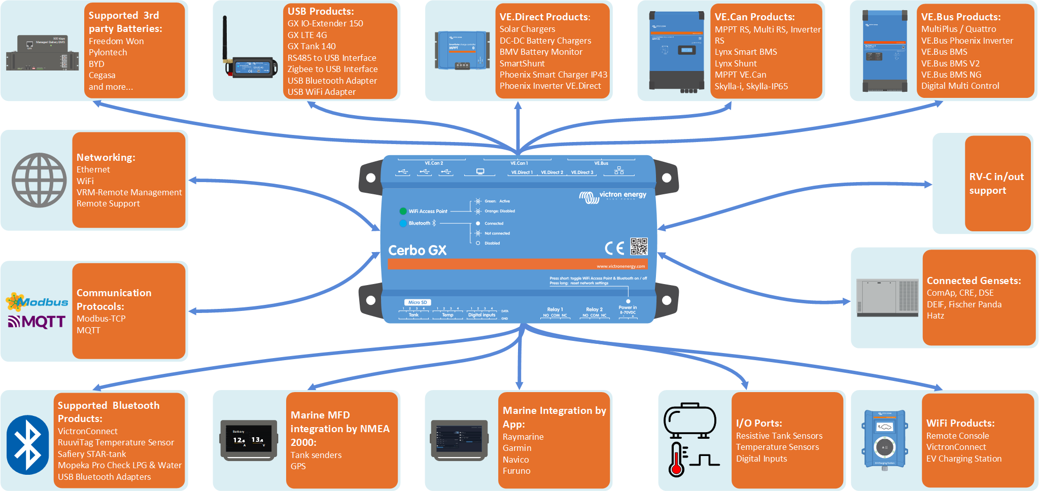

3. Instalação
3.1. Resumo das ligações de Cerbo GX (PN BPP900450100)
Portas de comunicação | ES | Outro |
3 x VE.Direct | 4 x entradas digitais | Ranhura para cartão microSD (máx. 32 GB) |
1 x VE.Can (não isolada) e 1 x BMS-CAN | 4 x entradas resistivas do nível de depósito | Porta de entrada de alimentação (8 VCC - 70 VCC) |
1 x VE.Bus | 4 x entradas do sensor de temperatura | Porta HDMI |
Ethernet | 2 x relés programáveis (NO, COM, NC - limite de corrente: CC até 30 VCC: 6 A / CC até 70 VCC: 1 A / CA: 6 A, 125 VCA | |
WiFi 2,4 GHz (802.11 b/g/n) incluindo o ponto de acesso WiFi | ||
Bluetooth Smart | ||
2 portas USB host e 1 porta USB só de alimentação | ||
O Cerbo GX é compatível com 15 dispositivos VE.Direct, no máximo, independentemente de estarem ligados através de portas VE.Direct ou USB. No entanto, este limite pode ser inferior em sistemas complexos como, por exemplo, com vários inversores PV ou inversores sincronizados. Deve deixar sempre alguma margem no seu sistema para assegurar um funcionamento fiável. | ||
3.2. Cerbo GX MK2 (PN BPP900450110 e BPP900451100): resumo das ligações
3 x VE.Direct | 4 entradas digitais (com contagem de impulsos) | Ranhura para cartão microSD (máx. 32 GB) |
2x VE.Can (VE.Can 1 isolada) | 4 x entradas resistivas do nível de depósito | Porta de entrada de alimentação (8 VCC - 70 VCC) |
As fichas RJ45 foram rodadas 180º, pelo que a extração dos cabos é mais simples | 2 x relés programáveis (NO, COM, NC - limite de corrente: CC até 30 VCC: 6 A / CC até 70 VCC: 1 A / CA: 6 A, 125 VCA | |
3x portas USB host (totalmente funcional) |

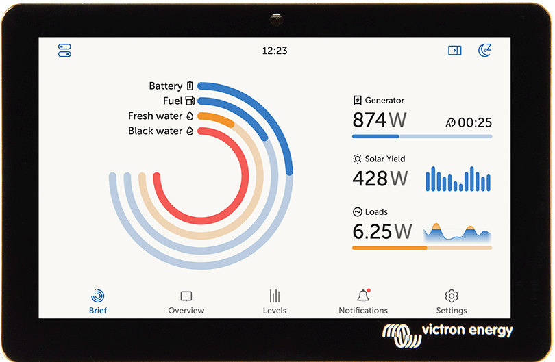

3.5. GX Touch 50 e GX Touch 70
As séries GX Touch 50 e o GX Touch 70 incluem acessórios de visualização para o Cerbo GX. Disponíveis em versões de 5 in e 7 in, oferecem duas opções de instalação:
Estes ecrãs superfinos e impermeáveis proporcionam uma visão geral do sistema e permitem ajustar rapidamente as definições. A sua instalação simples oferece uma grande flexibilidade para projetar um painel de instrumentos prático e profissional. Não é necessário configurar. Depois de ligado, o dispositivo GX mostra automaticamente a visão geral do sistema e os controlos do menu. Opções de visualização As definições de visualização estão disponíveis em: Definições → Geral → Ecrã e Aspeto Pode:

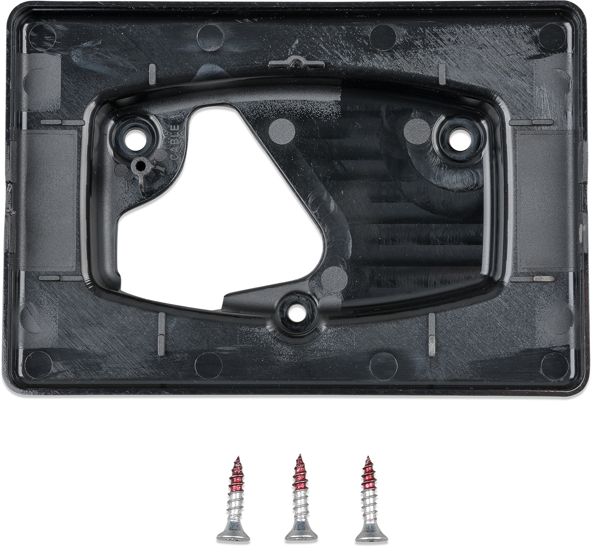

Opções de montagem
Dependendo do modelo, o ecrã GX Touch pode ser montado de várias formas diferentes:
Montagem frontal: Utilizando as estruturas de suporte incluídas
Montagem mural: Utilizando o suporte mural GX Touch opcional
Adaptador de recorte CCGX (apenas GX Touch 50): Utilizando o adaptador GX Touch 50 para recorte CCGX opcional.

GX Touch 50 Flush e GX Touch 70 Flush
Os modelos GX Touch Flush oferecem vários métodos de montagem embutida:
Montagem embutida com vedante de borracha e suportes
Utilizar o vedante de borracha, suportes, extremidades roscadas e porcas de orelhas. Este método proporciona a melhor resistência contra as poeiras e a água.
Nota
Apenas requer o aperto manual das extremidades roscadas e das porcas de orelhas
Montagem embutida com adesivo
Montar diretamente na superfície subjacente com o adesivo aplicado previamente. Os suportes, extremidades roscadas e porcas de orelhas não são necessários. O grau de proteção contra o elementos externos depende da qualidade e do nivelamento da superfície subjacente.
Montagem embutida (completamente nivelado)
Para um acabamento completamente nivelado, efetue a instalação de acordo com as dimensões da guia de perfuração. Utilize o vedante de borracha ou adesivo aplicado previamente. A proteção contra elementos exteriores depende das características da superfície subjacente.

Ligar o GX Touch 50 ou GX Touch 70
Importante
Importante: Ligue o GX Touch ao Cerbo GX antes de o ativar. O procedimento recomendado consiste em desligar o conector de alimentação do Cerbo GX antes da instalação.
Resumo da ligação
O GX Touch é ligado usando um cabo combinado único com:
Um conector HDMI (para vídeo)
Um conector USB (para alimentação)
Passos da instalação
Monte o ecrã tátil num local conveniente.
Ligue o conector HDMI à porta HDMI do. Cerbo GX
Conectar a ficha USB:
Se tiver um Cerbo GX (PN BPP900450100) de primeira geração, ligue o conector USB à porta USB ao lado da porta HDMI (esta porta USB apenas é utilizada para alimentar o ecrã tátil e não tem outra função). Se tiver um Cerbo GX de segunda geração (PN BPP900450110 e BPP900451100), pode ligar o GX Touch a qualquer uma das três portas USB.
Volte a ligar a alimentação ao Cerbo GX através do bloco de conectores de dois pinos Power In.
Após o arranque, a Consola Remota irá aparecer no GX Touch.
Deve familiarizar-se com o ecrã tátil e configurar as opções de visualização através de: Definições → Geral → Ecrã e Aspeto.
