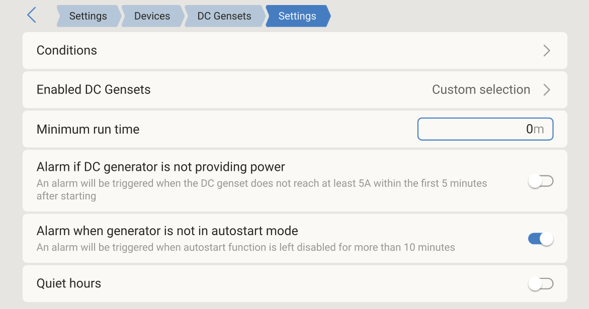

No menu Ligar / Desligar Gerador, desloque-se para baixo e toque em Definições para abrir o menu Definições.
18.4.1. Alarme quando a função de arranque automático está desativada
Se esta opção estiver ativada, será desencadeado um alarme quando a função de arranque automático estiver desativada durante mais de 10 min. Isto é particularmente útil após a manutenção do gerador, caso o técnico se esqueça de reativar o modo de arranque automático. Isto assegura que a função de arranque automático não é deixada desativada involuntariamente. Nos grupos geradores ligados digitalmente, como DSE, ComAp e Fischer Panda, também verifica se as ligações remotas estão ativadas no painel do grupo gerador. Podem ser emitidos dois alarmes:

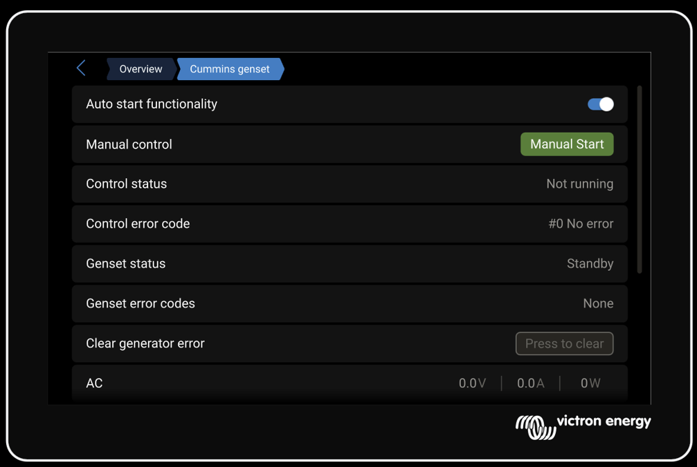

18.12. Assistência para Geradores Cummins
18.12.1. Introdução
Integrar um gerador Cummins compatível com um dispositivo GX através de VE.Can permite monitorizar o gerador e controlá-lo automaticamente com base nas condições de ligar/desligar configuradas. Além disso, o dispositivo GX apresenta o estado do gerador e todos os códigos de erro ativos, possibilitando eliminar os erros de forma remota.
Como funciona
O dispositivo GX comunica com o gerador Cummins através da porta VE.CAN com o protocolo J1939 sobre um cabo de par entrançado blindado de 250 kbit/s. Não é necessário nenhum «gateway» ou adaptador suplementar.

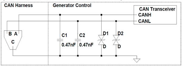

A «interface» física entre o controlador Cummins CAN e a «interface» GX VE.Can cumpre a documentação Cummins:
A camada física é de 250k bits/s sobre cabo de Par Entrançado Blindado (J1939-11). A blindagem do conector CAN no gerador é ligada ao aterramento do gerador por meio do inversor/controlo. Não existe uma resistência de terminação no barramento CAN no interior do gerador, apenas condensadores de desacoplamento de 0,47 uF para a terra em cada linha de comunicação, além dos díodos de proteção ESD. De acordo com a norma SAE J1939, secção 5,2.4, a blindagem de uma rede CAN deve ser terminada por um condutor de fio e aterrada diretamente apenas num ponto. Lembre-se de que, no interior do gerador, a proteção (C) do chicote CAN está aterrada. Se quiser que a blindagem da rede seja aterrada noutro local, este fio (C) pode ser cortado. Os componentes sugeridos do conector de acoplamento CAN são indicados na tabela 1.
Aviso
Consulte a documentação Cummins para determinar os componentes corretos do conector correspondente.
Ligue a «interface» CAN do gerador à porta VE.Can no dispositivo GX, utilizando um cabo personalizado ligado da seguinte forma:
CAN H → RJ45 pino 8
CAN L → RJ45 pino 7
O gerador Cummins não inclui uma resistência de terminação interna para o barramento CAN. Certifique-se de que a rede VE.CAN está terminada corretamente em ambas as extremidades, como habitualmente.
Aviso
A blindagem CAN no interior do gerador está ligada à terra do gerador. Caso a blindagem de rede esteja ligada à terra noutro ponto, corte o fio da blindagem (C) no interior do chicote do gerador para evitar um circuito de aterramento.

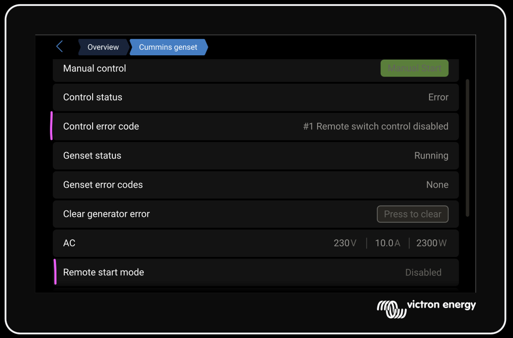

Ligar / desligar de forma remota e interação do controlo local
Quando o gerador é ligado ou desligado através do painel de controlo local, a capacidade de ligação remota é desativada automaticamente. Isto é indicado no dispositivo GX por:
Para reativar a ligação remota:

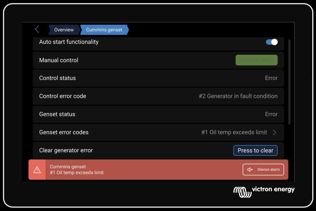

Tratamento de erros
Quando o gerador notifica um erro, o dispositivo GX apresenta um alerta com os respetivos detalhes. É apresentado um botão Carregar para eliminar na página do gerador. Carregar nele envia um comando de paragem ao gerador (o mesmo que carregar em desligar no painel local), que elimina o erro. O monitor regressa ao normal quando o erro for eliminado. | ![]() ![]() |

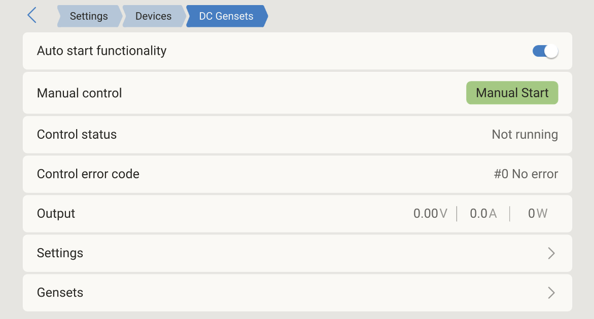

18.13.1. Como funciona
Quando o dispositivo GX detetar mais de um grupo eletrogéneo CC, comuta de forma automática para o modo de grupo eletrogéneo múltiplo. Neste modo, todos os grupos eletrogéneos ligados são geridos como um conjunto. A tensão, a corrente e a potência combinadas de todos os grupos eletrogéneos em funcionamento são apresentadas na página do dispositivo do gerador.
Os valores de saída mostrados são agregados: a corrente é a soma de todos os grupos eletrogéneos em funcionamento, a tensão é a média e a potência é o produto dos dois. Se um grupo eletrogéneo no conjunto parar ou for desligado, será excluído automaticamente destes totais.
Uma subpágina lista os grupos eletrogéneos individuais que fazem parte do conjunto. Cada grupo eletrogéneo pode ser identificado pelo seu nome personalizado.
18.13.2. Definições
O menu Definições permite aceder a Condições, tempo de funcionamento mínimo, alarmes e horas de silêncio. Estes funcionam da forma descrita na secção GX - Ligar/desligar o gerador de forma automática. No modo de grupo eletrogéneo múltiplo, está disponível outra definição: Grupos eletrogéneos CC ativados.

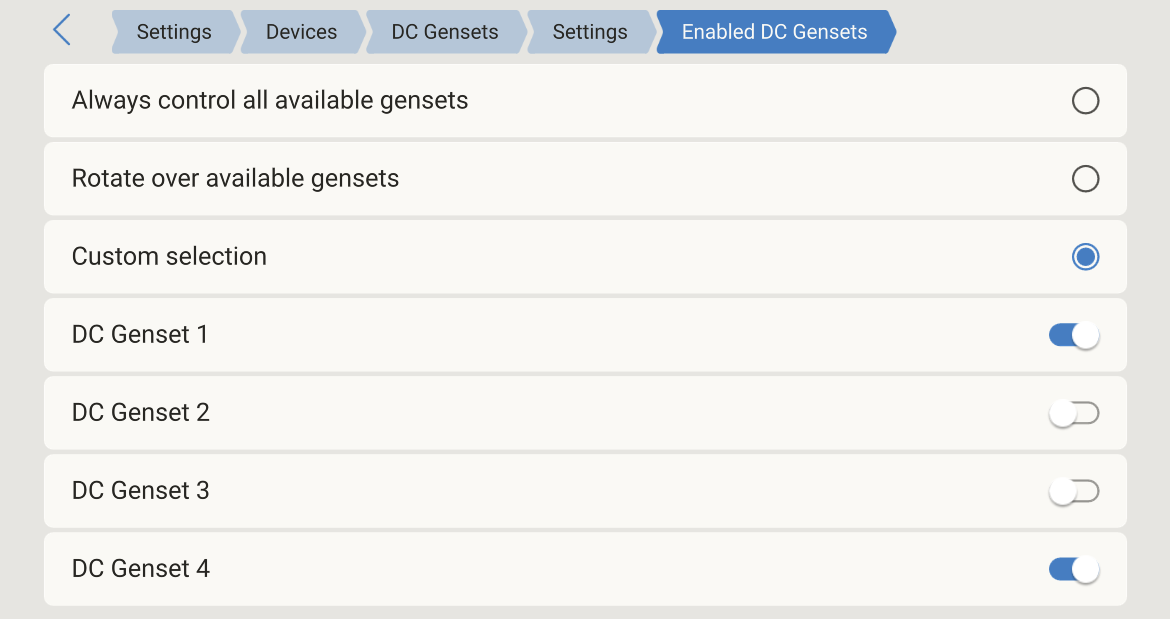

Grupos eletrogéneos CC ativados Esta definição controla os grupos eletrogéneos que são ligados e desligados, caso seja cumprida uma condição. Existem três opções disponíveis:
Aviso
O modo de grupo eletrogéneo múltiplo é ativado automaticamente quando mais de um grupo eletrogéneo CC for detetado. Nenhuma configuração adicional é necessária para o ativar.
Os grupos eletrogéneos individuais não são indicados separadamente na lista de dispositivos. Podem ser acedidos através do menu Grupos Eletrogéneos na página do dispositivo grupo eletrogéneo CC.
Se um grupo eletrogéneo no conjunto parar inesperadamente ou for desligado, será excluído automaticamente. Os grupos eletrogéneos restantes continuam a funcionar normalmente.

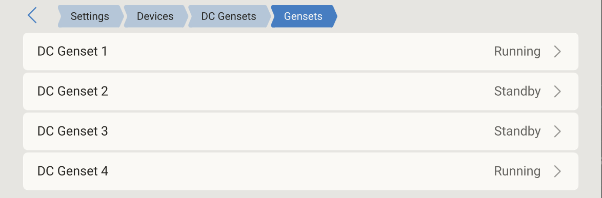

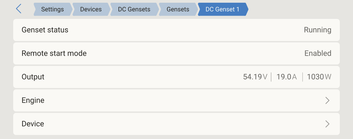

18.13.3. Submenu grupos eletrogéneos
O submenu Grupos Eletrogéneos na página do dispositivo do grupo eletrogéneo CC lista todos os grupos eletrogéneo detetados com o estado atual, por exemplo, A Funcionar ou Em Espera. A seleção de um grupo eletrogéneo abre a página do dispositivo individual, que apresenta o estado do grupo eletrogéneo, o modo de ligação remota, a saída, os dados do motor e as informações específicas do dispositivo. | ![]() ![]() |
