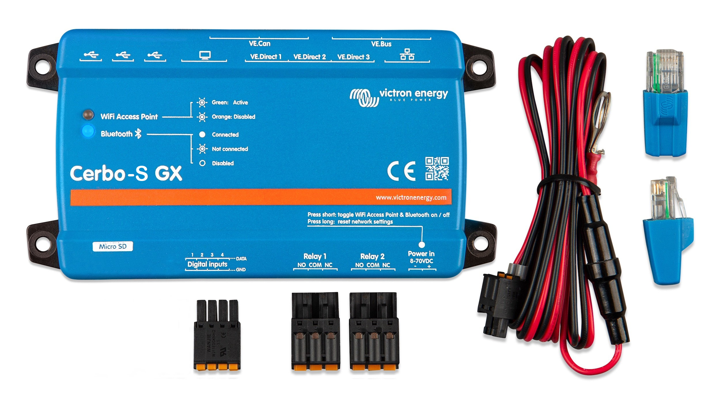

2.2. Förpackningen innehåller:
- Cerbo-S GX
- Strömkabel med inbyggd säkringshållare och rund M8-terminal för koppling till batteri eller DC-strömskena.
- VE.Can-avslutningsmotstånd (2 st)
- Kopplingsplintar för alla kontaktdon på varje sida.
