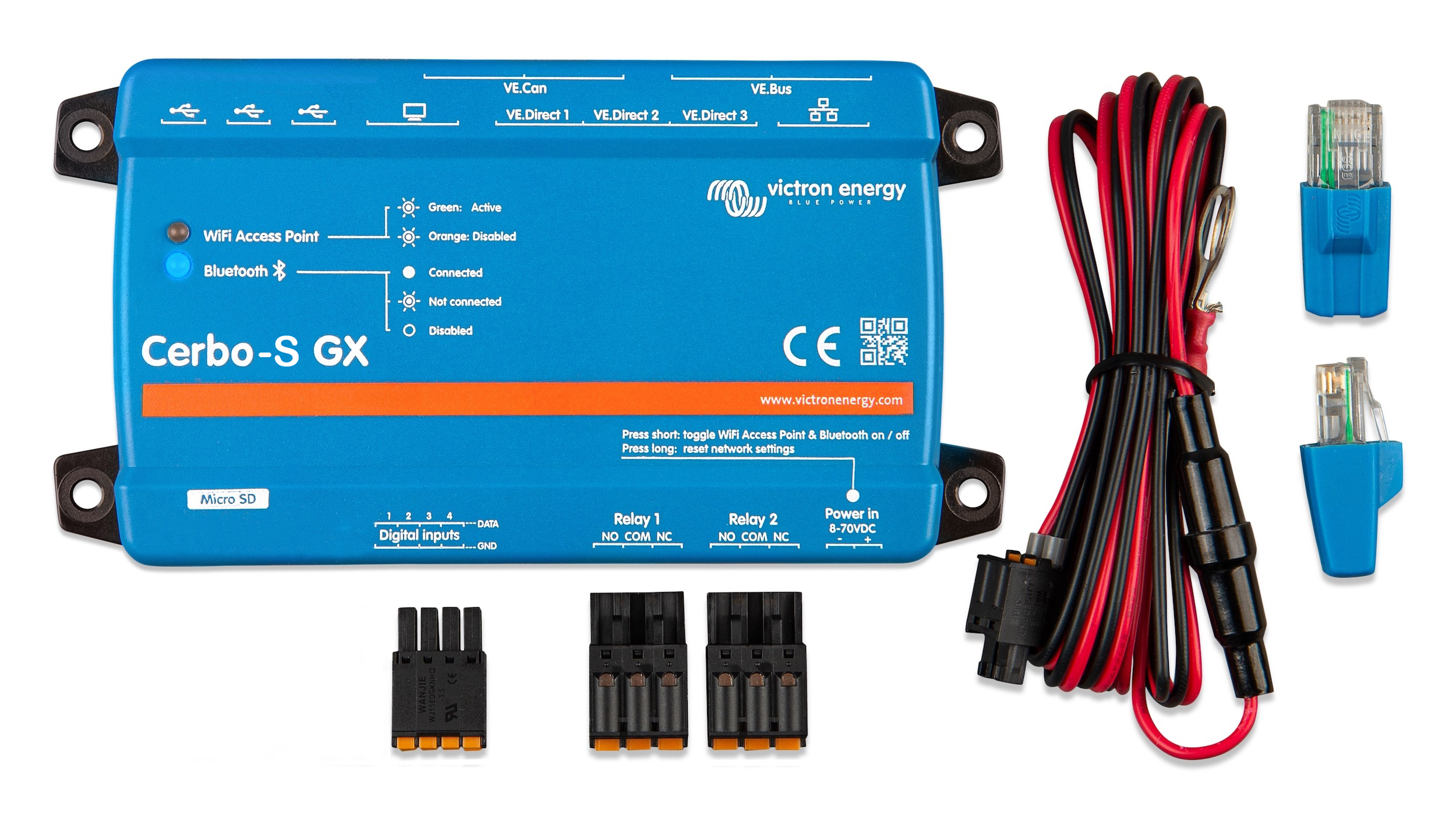

2.2. Wat zit er in de doos?
Cerbo-S GX
Stroomkabel met een inline-zekering en M8-aansluitogen voor de bevestiging van een accu of een DC-rail.
VE.Can-afsluitingen (2 stuks)
Aansluitblokken voor alle aansluitingen aan beide kanten.
