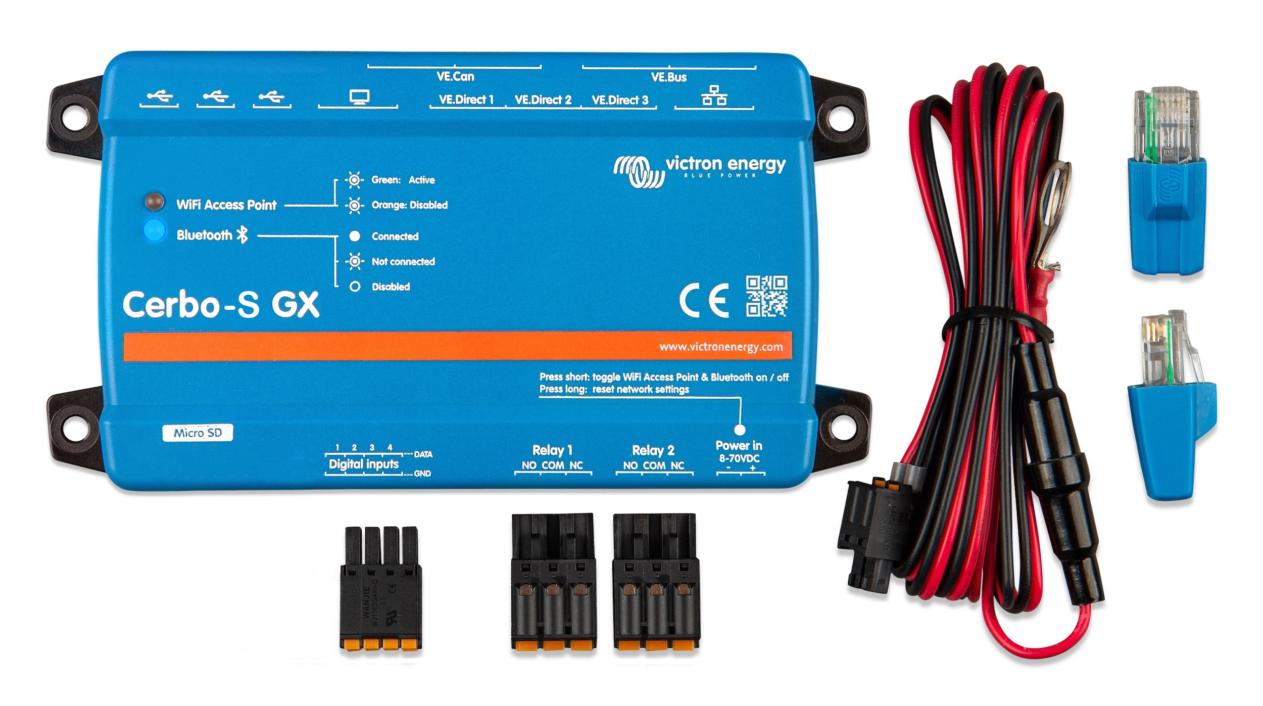

2.2. Cosa contiene la confezione?
Cerbo-S GX
Cavo di alimentazione con fusibile in linea e morsetti M8 per batterie o sbarra CC.
Terminatori VE.Can (2 unità)
Morsettiere per tutti i connettori di ogni lato.
