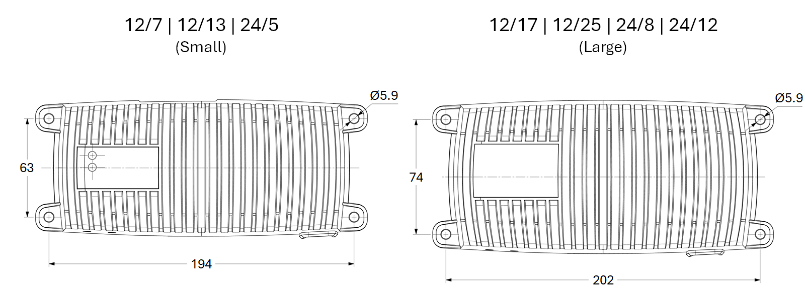

Закріпіть Blue Smart IP67 Charger вертикально так, щоб кабелі змінного й постійного струму були спрямовані вниз; закріпіть відповідними гвинтами через монтажні отвори.
Для кріплення пристрою використовуйте гвинти із циліндричною/фланцевою головкою (не використовуйте гвинти з потайною/конічною головкою), зовнішній діаметр яких добре відповідає розміру отворів/пазів у фланцях пристрою (макс. зовнішній діаметр гвинта ~5 мм).
Для полегшення встановлення рекомендується нещільно «навісити» пристрій на 2 верхніх гвинти (залишивши головки гвинтів на відстані ~3 мм від поверхні), потім додати 2 нижні гвинти, після чого надійно затягнути всі 4 гвинти.
Монтажні розміри показані на кресленні нижче:

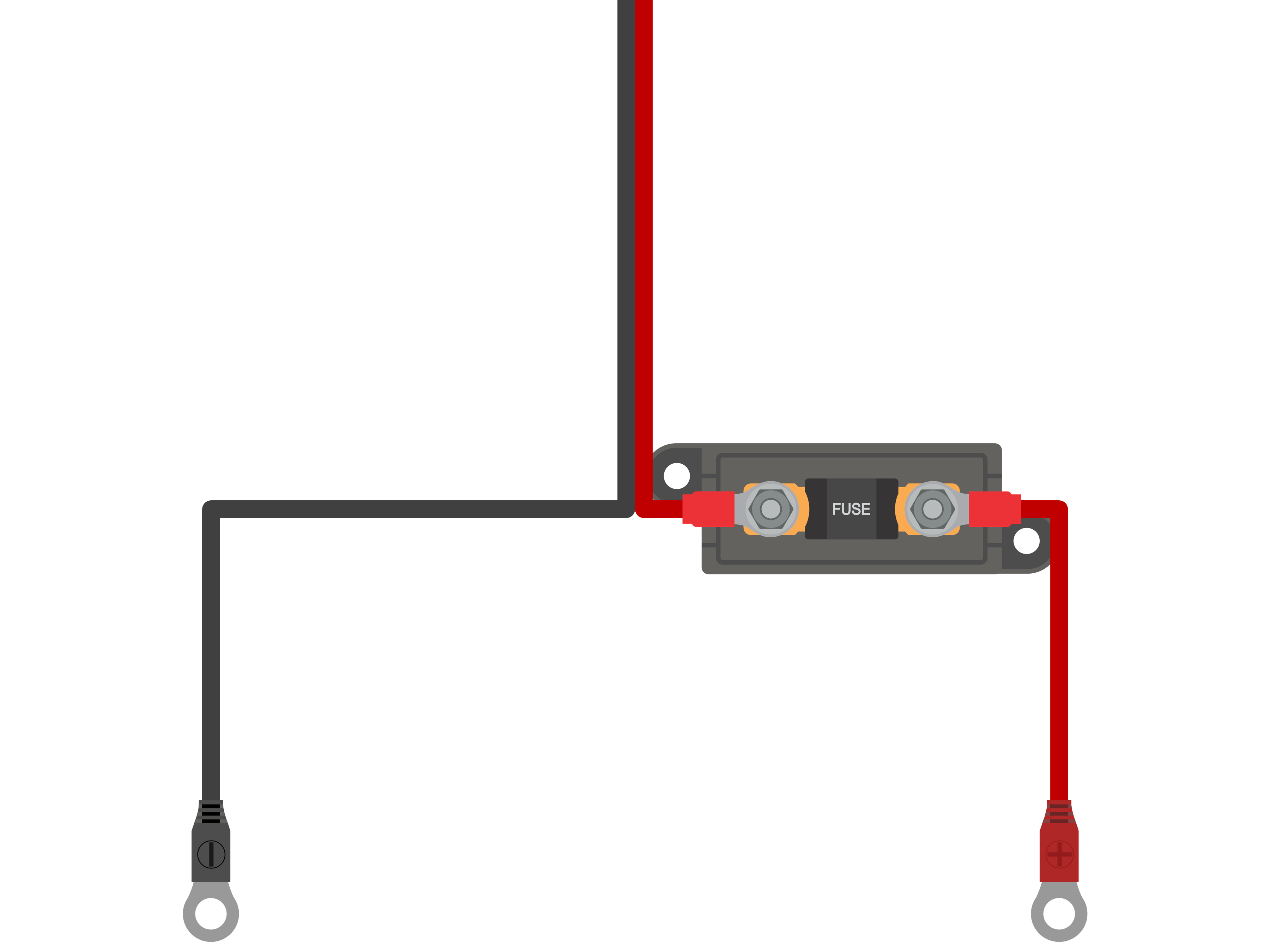

5.2.1. Кабель постійного струму
Пристрої серії Blue Smart IP67 Charger постачаються з незнімним кабелем постійного струму і встановленими кільцевими наконечниками M8; якщо потрібно, кабель постійного струму, що постачається, можна вкоротити та/або оснастити іншими наконечниками відповідно до умов встановлення.
У таблиці нижче наведені значення перерізу/калібру кабелю постійного струму, що постачається з кожною моделлю Blue Smart IP67 Charger :
5.2.2. Захист від перевантаження за струмом
Для забезпечення надійності й безпечної експлуатації рекомендується встановити в лінію постійного струму між пристроєм Blue Smart IP67 Charger і акумулятором/акумуляторами (якомога ближче до акумулятора/акумуляторів) запобіжник або автоматичний вимикач із відповідним номінальним струмом; це особливо важливо для стаціонарних систем.
Основним призначенням запобіжника або автоматичного вимикача біля акумулятора/акумуляторів (джерела енергії) є захист кабелю та системи від перевантаження за струмом, наприклад, у разі короткого замикання в кабелі постійного струму. Запобіжник або автоматичний вимикач, встановлений у зарядному пристрої або біля нього, не зможе забезпечити захист від короткого замикання на незахищеній довжині кабелю.
Коли в кабелі постійного струму між акумулятором/акумуляторами й зарядним пристроєм стається коротке замикання, акумулятор/акумулятори здатні навести надзвичайно високий струм у кабелі постійного струму, що може призвести до сильного перегрівання кабелю та виникнення пожежі, якщо акумулятор/акумулятори (джерело енергії) не будуть негайно від’єднані за допомогою відповідного запобіжника або автоматичного вимикача.
Зверніть увагу, що пристрої серії Blue Smart IP67 Charger (крім моделі 12/25) оснащені кабелем постійного струму з вбудованим запобіжником; однак цей запобіжник розташований біля зарядного пристрою, і тому не захистить кабель у разі короткого замикання між запобіжником і акумулятором/акумуляторами (джерелом енергії).
У таблиці нижче наведені рекомендовані значення номінального струму запобіжника/автоматичного вимикача для різних моделей зарядного пристрою:
Примітка
Наведені вище рекомендовані значення номінального струму запобіжника/автоматичного вимикача зазначені для таких умов: мінімальне значення — 75 % від максимального нормального робочого струму, максимальне значення — максимальне допустиме навантаження за струмом для кабелю постійного струму відповідного перерізу/калібру; ці рекомендації мають загальний характер і не враховують особливостей усіх варіантів встановлення та/або типів запобіжників/автоматичних вимикачів. Доручіть вибір запобіжника/автоматичного вимикача для специфічних та/або складних систем сертифікованому монтажнику.

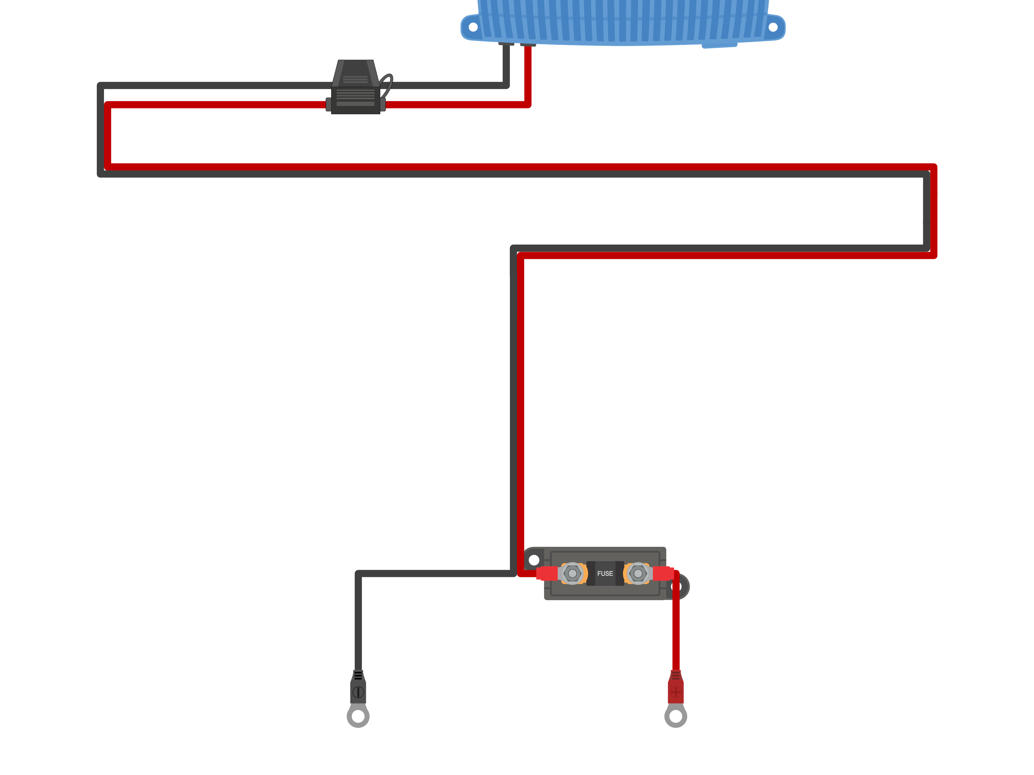

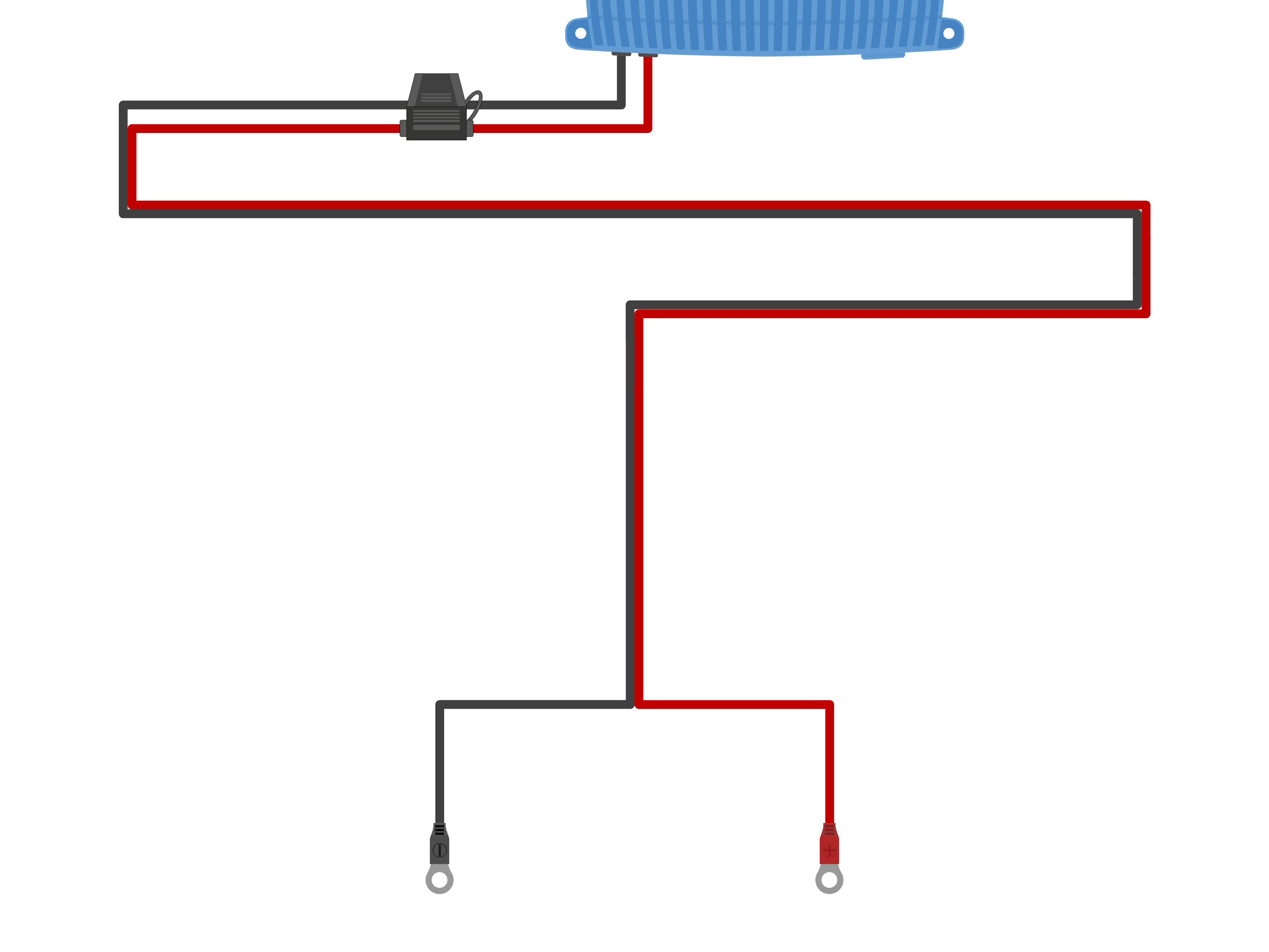

5.2.3. Вихід блокування запуску
Зарядні пристрої моделей Blue Smart IP67 Charger 12/25(1+Si) та 24/12(1+Si), на додаток до основного зарядного виходу, мають вихід для блокування запуску. Цей вихід являє собою помаранчевий провід, що виходить з корпусу зарядного пристрою разом із вихідним кабелем постійного струму. Вихід блокування запуску є активним завжди, коли зарядний пристрій підключено до електромережі, незалежно від поточної стадії заряджання. Він забезпечує струм до 0,5 А за напруги, що може бути нижчою за фактичну вихідну напругу зарядного пристрою не більше ніж на 1 В.
Вихід сигналізує про те, що зарядний пристрій підключений до електромережі. Зазвичай цей вихід використовується для керування реле з метою попередження водія або блокування запуску двигуна, коли транспортний засіб підключений до зарядного пристрою.
Струм споживання котушки реле або будь-якого іншого пристрою, підключеного до цього виходу, не повинен перевищувати 0,5 А.

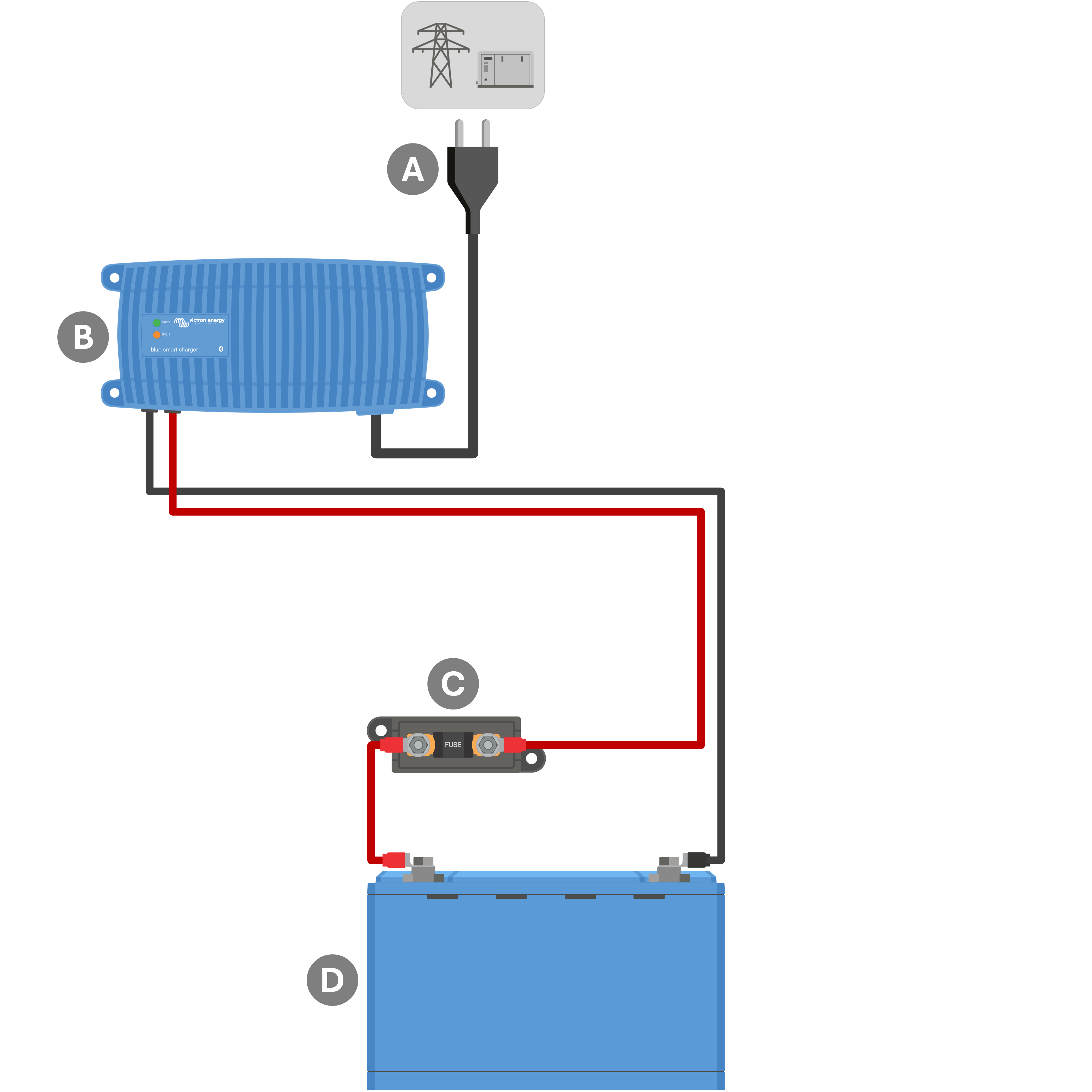

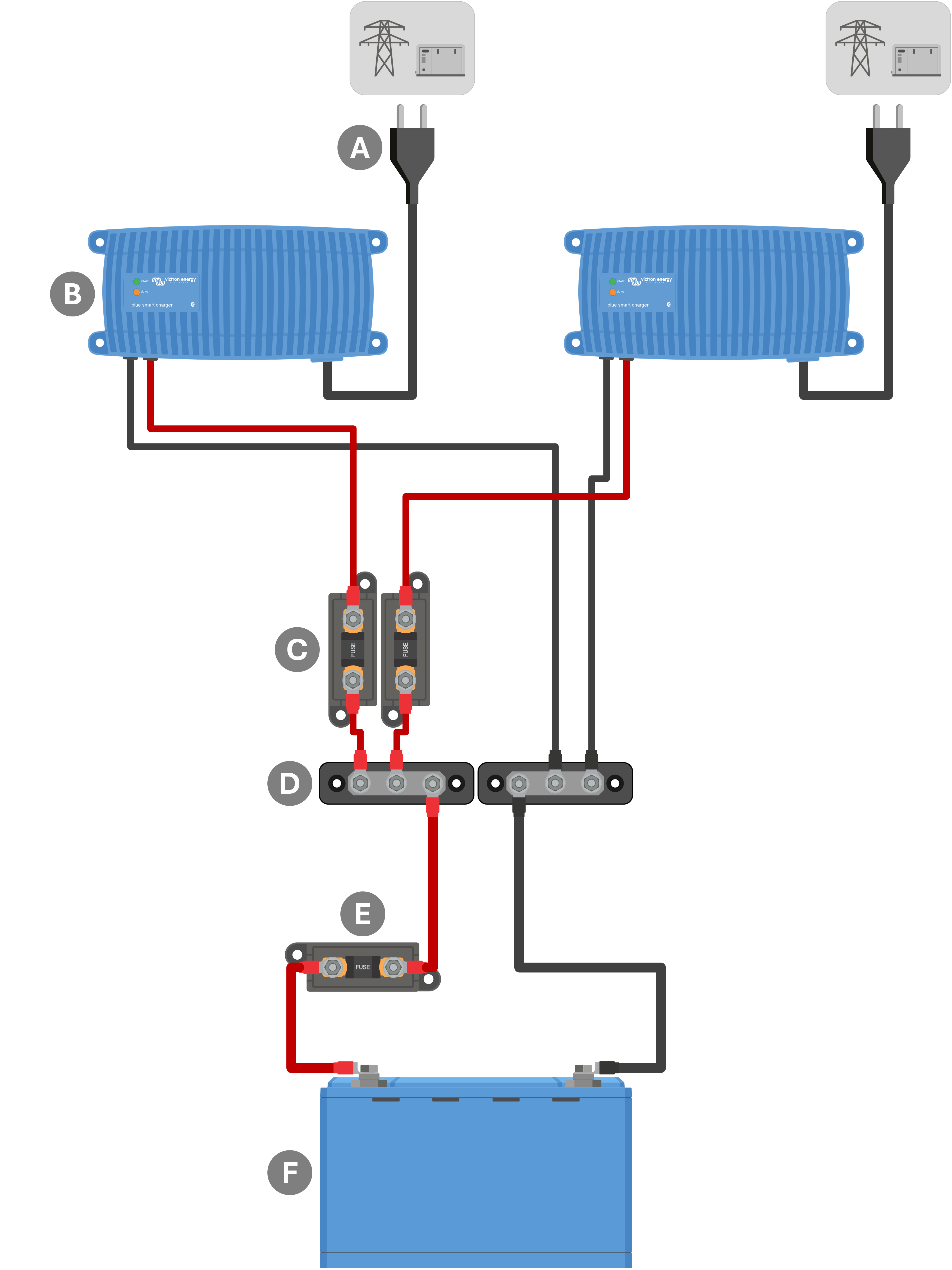

5.3. Схеми з’єднань
5.3.1. Базовий варіант встановлення
5.3.2. Система з кількома зарядними пристроями
