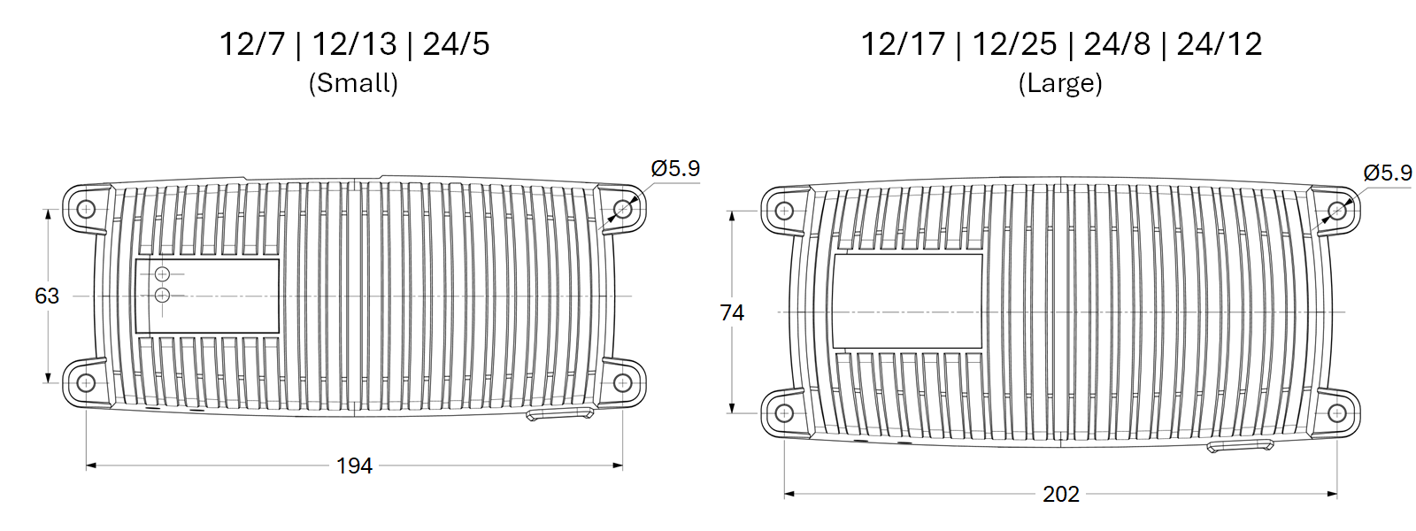

Montieren Sie das Blue Smart IP67 Charger vertikal mit dem Gleichstromkabel und dem Wechselstromkabel nach unten; sichern Sie es mit geeigneten Schrauben durch die Befestigungsbohrungen.
Verwenden Sie Schrauben mit einem Flach-/Flanschkopf (keine Schrauben mit einem Senkkopf/Kegelkopf) und einem Außendurchmesser des Schraubengewindes, der gut zum Innendurchmesser der Befestigungsbohrung/des Schlitzes passt (max. Außendurchmesser von ~5mm für eine Spielpassung).
Zur Vereinfachung der Installation wird empfohlen, das Gerät mit den 2 oberen Schrauben aufzuhängen (lassen Sie die Schraubenköpfe ca. 3 mm von der Oberfläche entfernt) und dann die 2 oberen Schrauben anzubringen, bevor Sie alle 4 Schrauben festziehen.
Die Montagemaße entnehmen Sie bitte der untenstehenden Zeichnung:

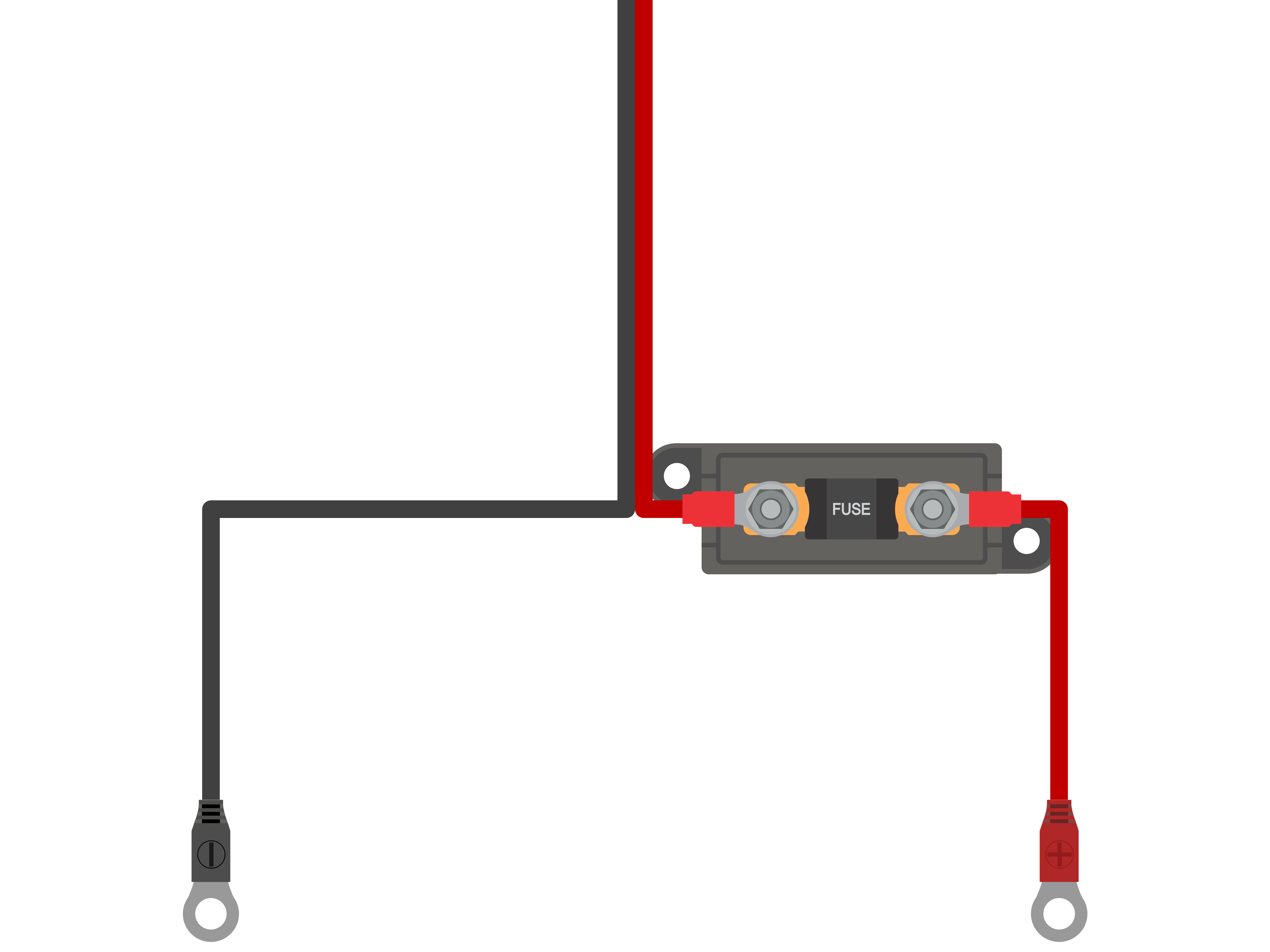

5.2.1. Gleichstromkabel
Die Blue Smart IP67 Charger -Serie umfasst geeignete Gleichstromkabel, die fest mit dem Ladegerät verdrahtet und mit M8-Ringklemmen vorkonfektioniert sind. Bei Bedarf können die mitgelieferten Gleichstromkabel gekürzt und/oder neu konfektioniert werden, um sie an die Installation anzupassen.
Die Größe/Stärke (Querschnittsfläche) des mit jedem Blue Smart IP67 Charger -Modell gelieferten Gleichstromkabels entnehmen Sie bitte der folgenden Tabelle:

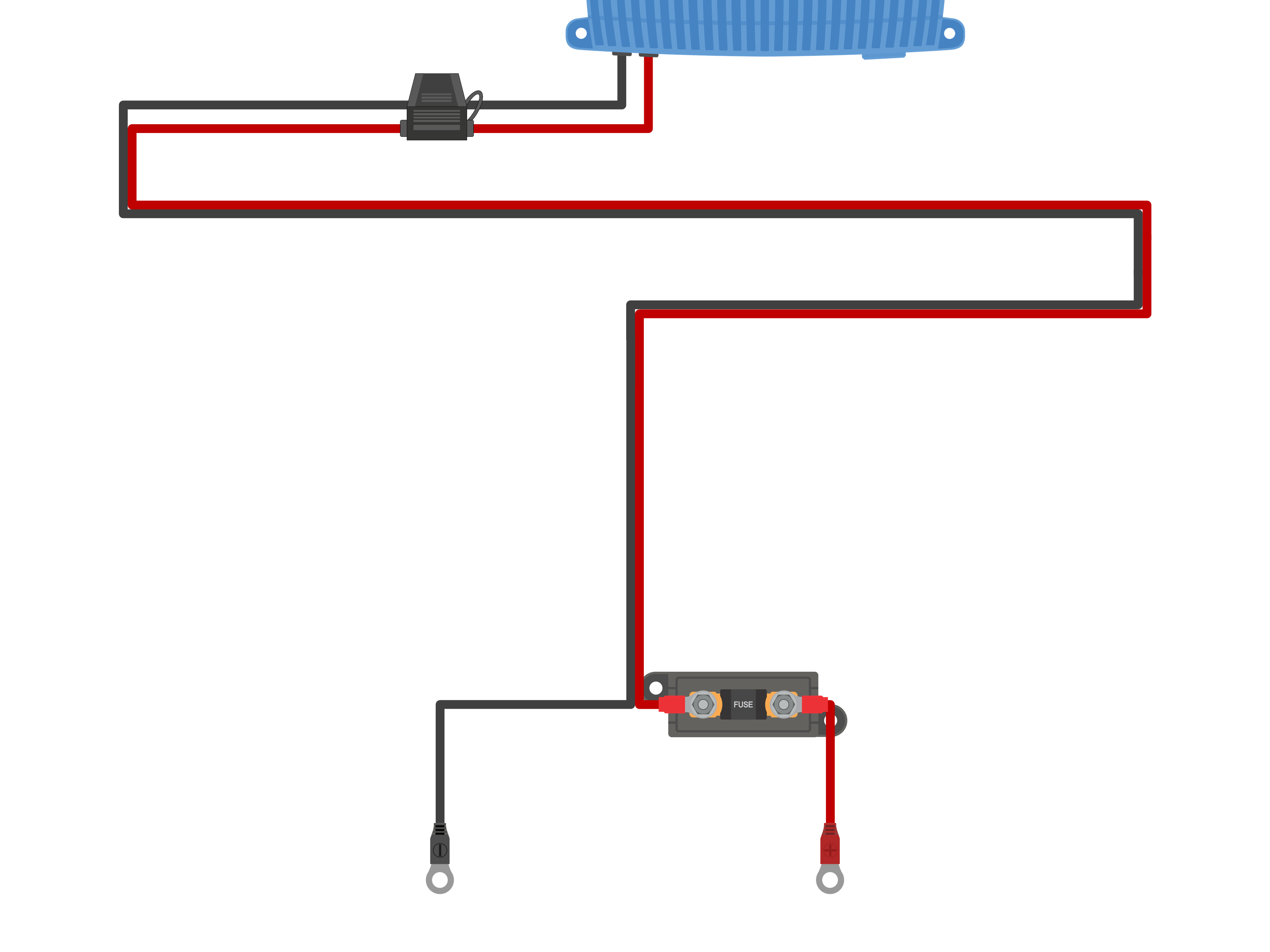

5.2.2. Überstromschutz
Zur Gewährleistung eines zuverlässigen und sicheren Betriebs wird empfohlen, eine entsprechend bemessene Sicherung oder einen Stromkreisunterbrecher in das Gleichstromkabel zwischen dem Blue Smart IP67 Charger und der Batterie / den Batterien einzubauen, und zwar so nah wie möglich an der Batterie / den Batterien. Dies ist besonders wichtig bei festverdrahteten Installationen.
Der Hauptzweck einer Sicherung oder eines Stromkreisunterbrechers in der Nähe der Batterie(n) (Energiequelle) besteht darin, die Verkabelung und das System im Falle eines Überstromfehlers, wie z. B. eines Kurzschlusses im Gleichstromkabel, zu schützen. Eine Sicherung oder ein Stromkreisunterbrecher im Ladegerät oder in der Nähe des Gleichstromkabels bietet keinen Schutz vor einem Kurzschluss in der ungeschützten Länge des Kabels.
Im Falle eines Kurzschlusses in den Gleichstromkabeln zwischen der Batterie / den Batterien und dem Ladegerät können die Batterie / die Batterien extrem hohen Strom durch die Gleichstromkabel leiten, was zu einer starken Überhitzung der Kabel und möglicherweise zu einem Brand führen kann, es sei denn, die Batterie / die Batterien (Energiequelle) wird/werden sofort durch eine geeignete Sicherung oder einen Stromkreisunterbrecher getrennt.
Beachten Sie, dass die Blue Smart IP67 Charger-Serie (außer dem Modell 12/25) eine in das Gleichstromkabel integrierte Sicherung enthält. Da sich diese Sicherung jedoch in der Nähe des Ladegeräts befindet, schützt sie die Verkabelung nicht im Falle eines Kurzschlusses zwischen der Sicherung und der Batterie / den Batterien (Energiequelle).
Die empfohlenen Werte für Sicherungen/Stromkreisunterbrecher je nach Ladegerätmodell entnehmen Sie bitte der folgenden Tabelle:
Hinweis
Die oben genannten Empfehlungen für die Nennwerte von Sicherungen/Stromkreisunterbrechern basieren auf einer maximalen Strombegrenzung von 75 % für den Normalbetrieb für den Mindestnennwert von Sicherungen/Stromkreisunterbrechern und der maximalen Stromkapazität der entsprechenden Größe/Stärke des Gleichstromkabels für den maximalen Nennwert von Sicherungen/Stromkreisunterbrechern. Diese Empfehlungen sind allgemeiner Natur und schließen die Feinheiten aller Installationen und/oder Sicherungs-/Stromkreisunterbrecherarten aus. Bitte wenden Sie sich bei spezifischen und/oder komplexen Installationen an einen zertifizierten Installateur.

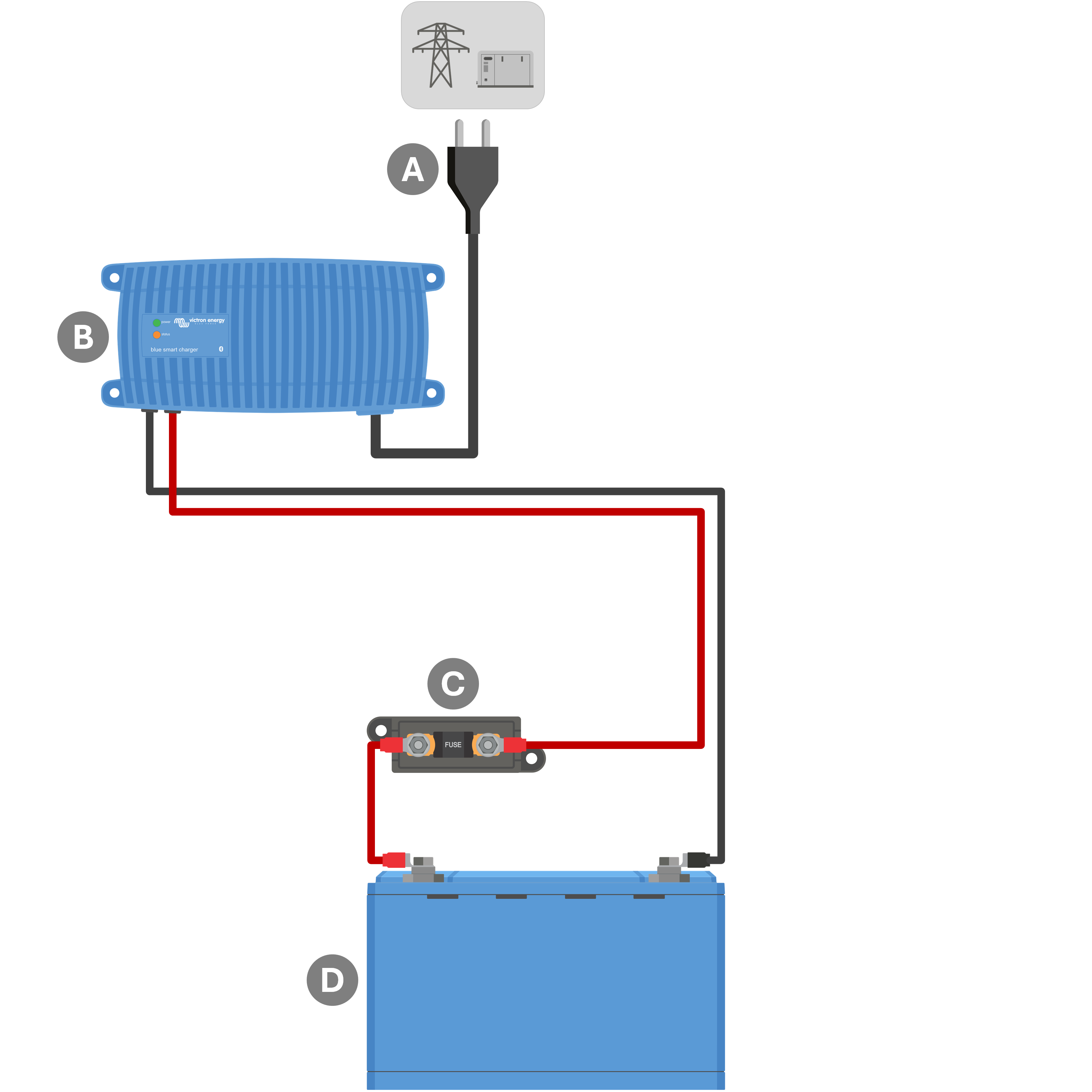

5.3.1. Grundlegende Installation

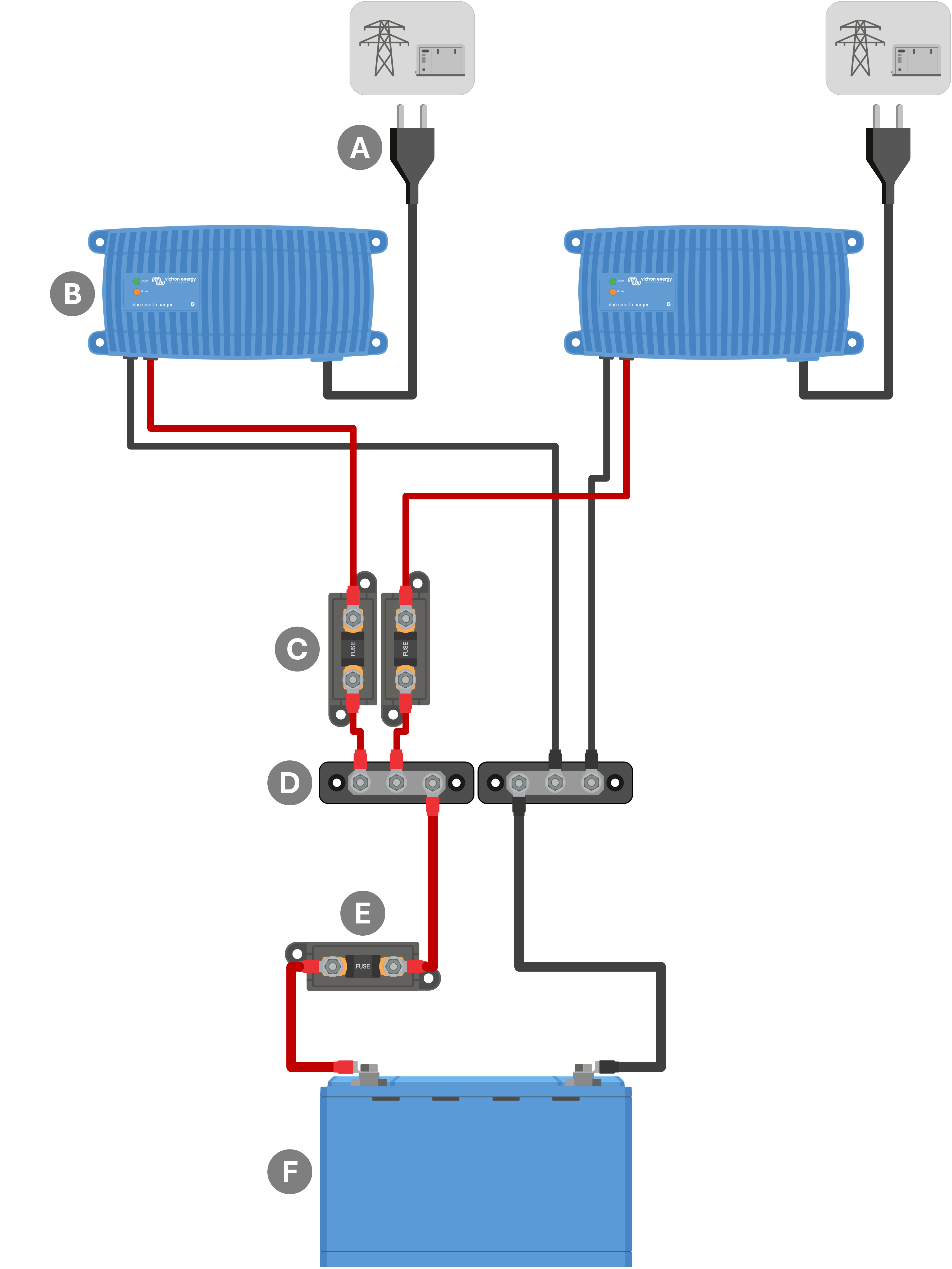

5.3.2. System mit mehreren Ladegeräten
