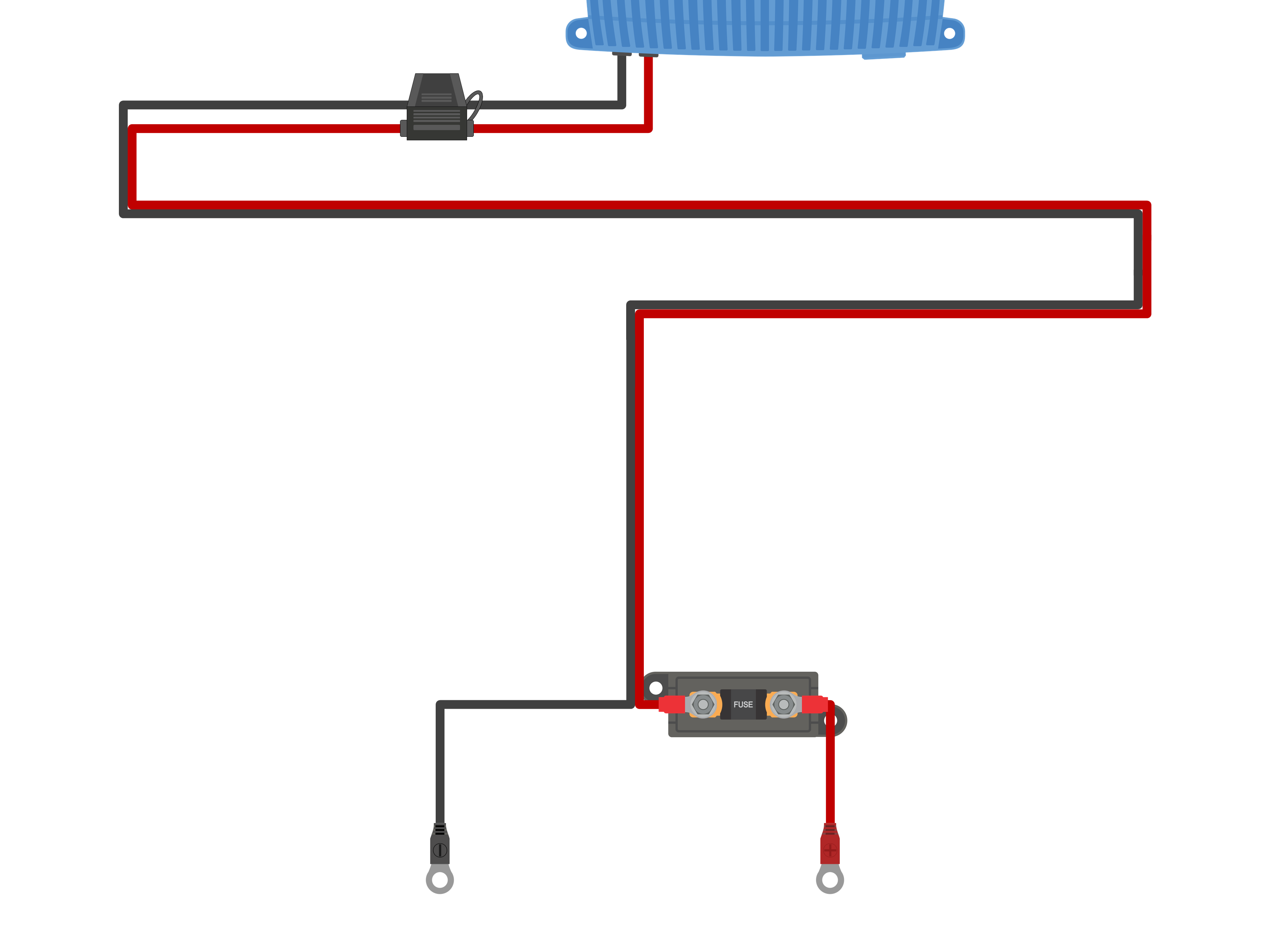

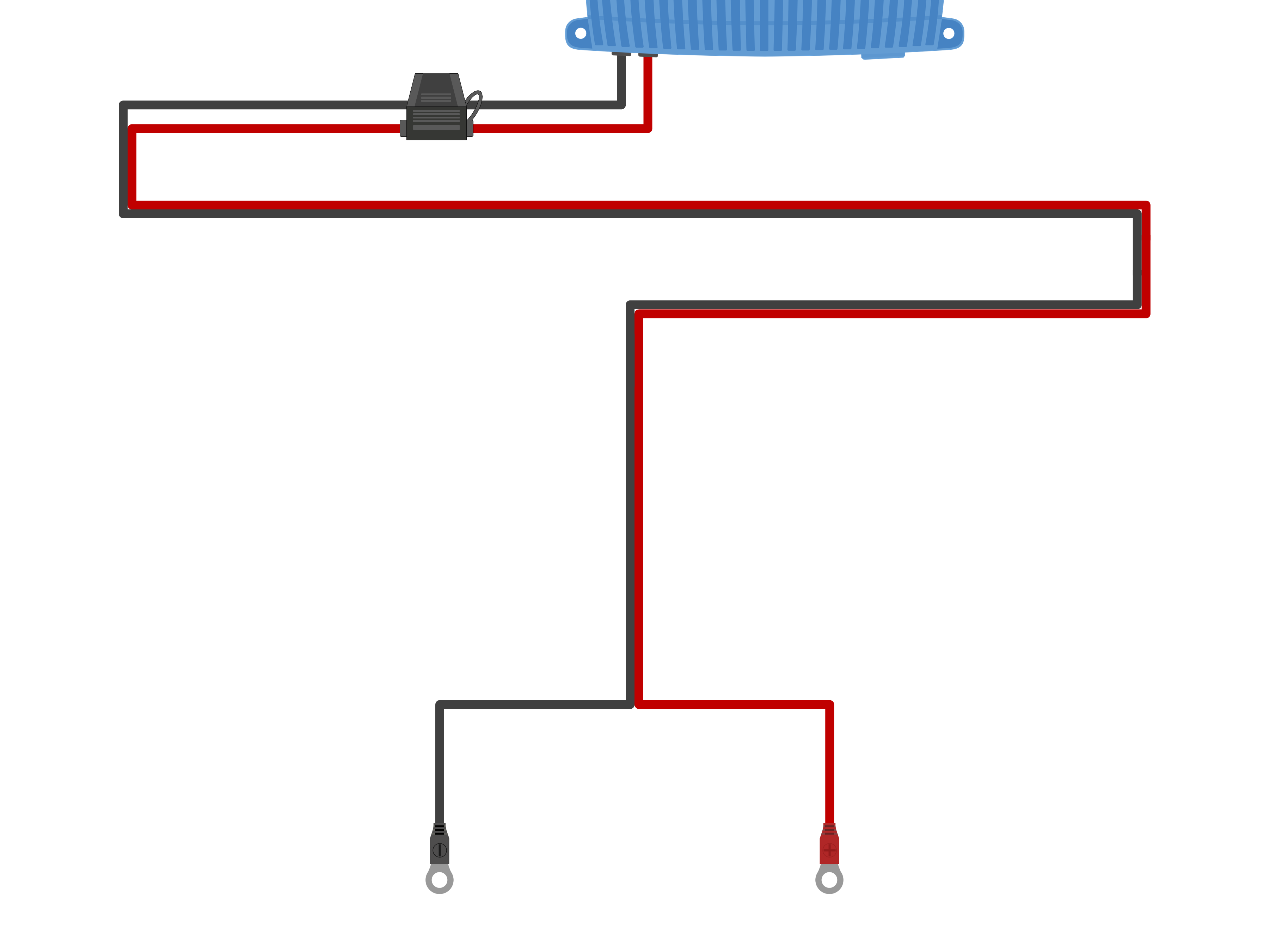

5.2.1. DC-strömkabel
Programmet Blue Smart IP67 Charger inkluderar lämpliga DC-strömkablar som är fast anslutna till laddaren, föravslutade med M8-kabelskor. Vid behov kan de medföljande DC-strömkablarna förkortas och/eller återavslutas för att passa installationen.
Se tabellen nedan för den DC-strömkabelstorlek/kaliber (tvärsnittsyta) som medföljer varje Blue Smart IP67 Charger -modell:

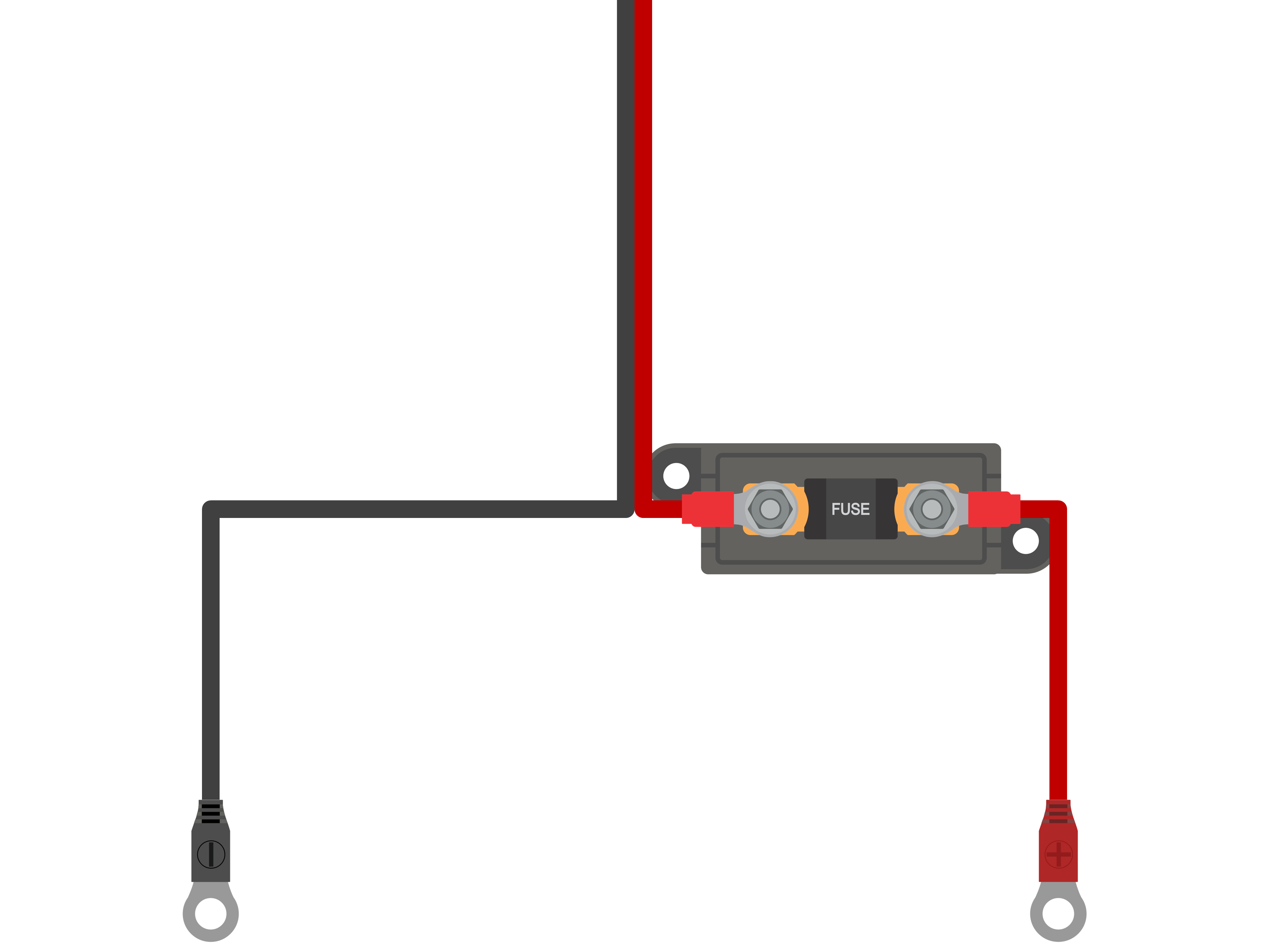

5.2.2. Skydd mot överström
För att säkerställa en pålitlig och säker drift rekommenderar vi att du installerar en lämpligt klassad inbyggd säkring eller kretsbrytare inom DC-strömkopplingen mellan Blue Smart IP67 Charger och batteriet/batterierna, placerad så nära batteriet/batterierna som möjligt. Detta är särskilt viktigt för fast anslutna installationer.
Den huvudsakliga avsikten med en inbyggd säkring eller kretsbrytare placerade nära batteriet/batterierna (energikälla) är att skydda kablarna och systemet i händelse av ett överströmsfel, såsom en kortslutning i DC-strömkopplingarna; en säkring eller kretsbrytare i laddarenheten eller i närheten inom DC-strömkopplingen kommer inte ge skydd mot en kortslutning i den oskyddade delen av kopplingen.
I händelse av en kortslutning i DC-strömkopplingarna mellan batteriet/batterierna och laddaren har batteriet/batterierna förmågan att tillhandahålla extremt hög ström genom DC-strömkablarna, vilket kan leda till svår överhettning av kablarna eller eventuellt brand om inte batteriet/batterierna (energikällan) omedelbart kopplas från av en lämplig säkring eller kretsbrytare.
Observera att programmet Blue Smart IP67 Charger (förutom 12/25-modellen) innehåller en inbyggd säkring som är integrerad i DC-strömkabeln. Eftersom denna inbyggda säkring dock är placerad nära laddarenheten kommer den inte att skydda kablarna i händelse av en kortslutning mellan den inbyggda säkringen och batteriet/batterierna (energikällan).
Se tabellen nedan för rekommenderad säkrings-/kretsbrytarklass, beroende på laddarmodellen:

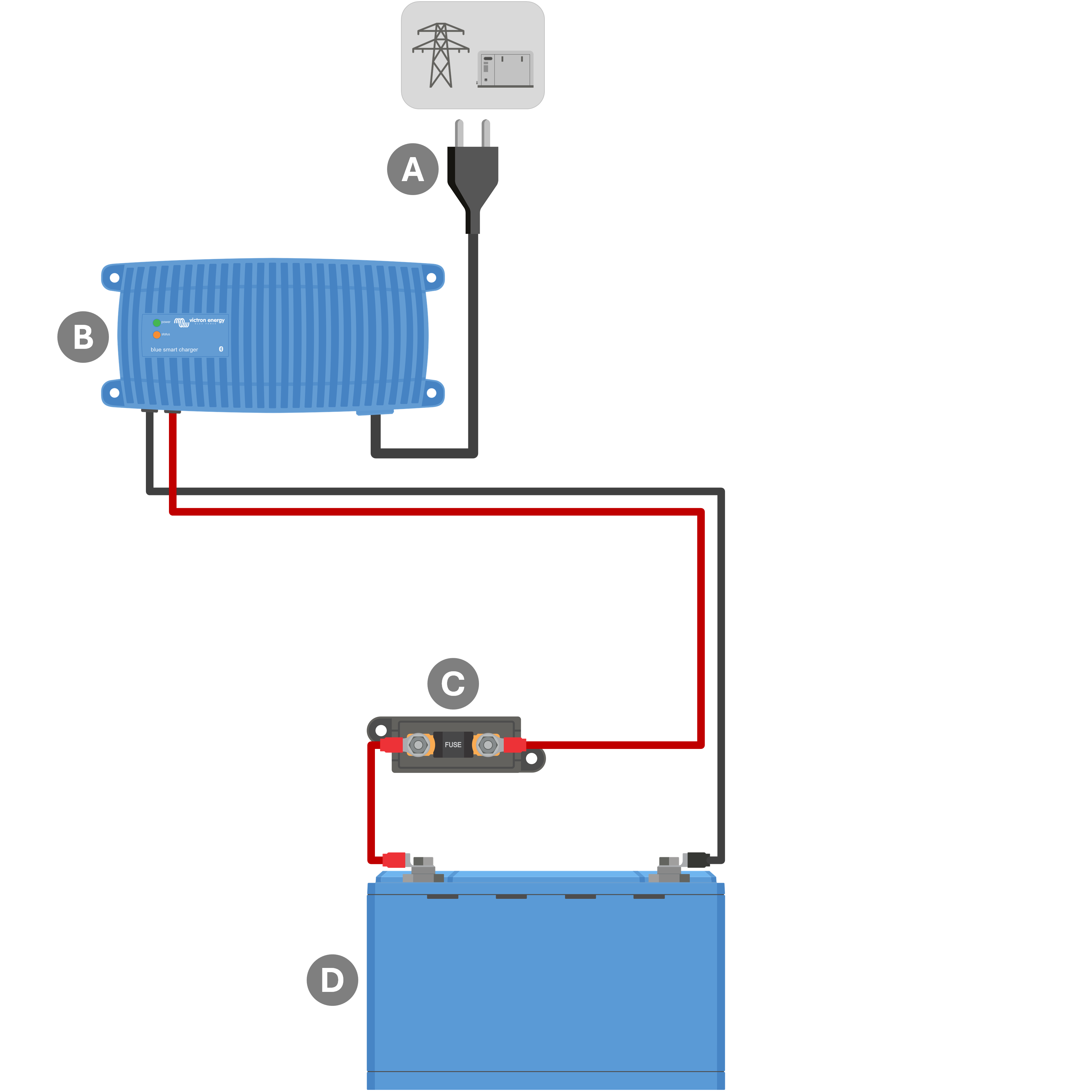

5.3. Schematik
5.3.1. Grundläggande installation

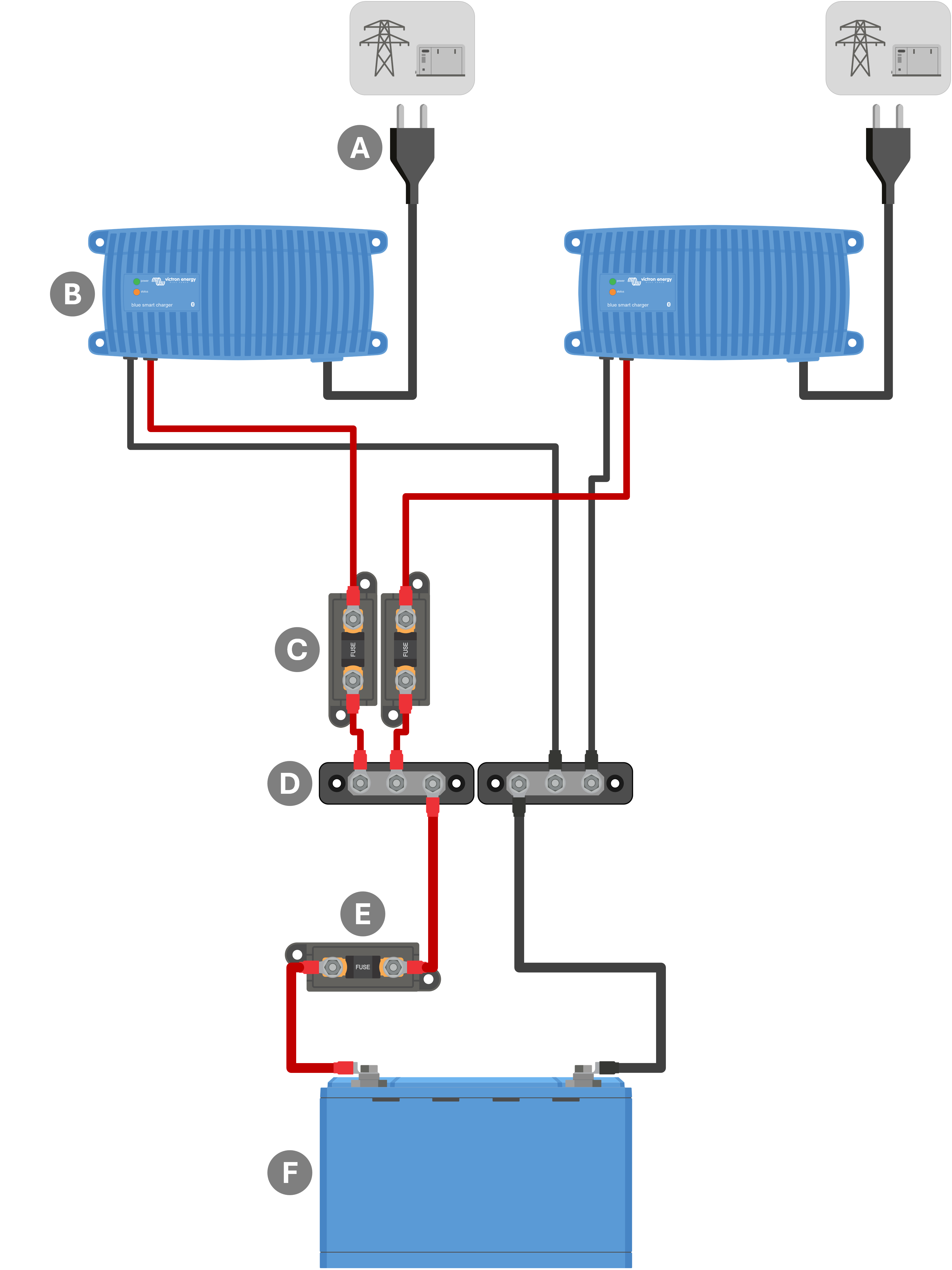

5.3.2. System med flera laddare
