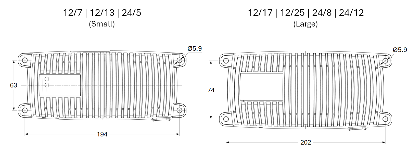

Monte el Blue Smart IP67 Charger en posición vertical con el cable de alimentación CC y el cable de alimentación CA mirando hacia abajo. Para fijarlo coloque tornillos adecuados en los orificios de montaje.
Use tornillos con cabeza cilíndrica o hexagonal (no use tornillos de cabeza cónica o avellanada) y un diámetro externo de la rosca del tornillo que se ajuste bien al diámetro interno del orificio o ranura de montaje (diámetro externo máximo de unos 5mm para que se ajuste con holgura).
Para facilitar la instalación, se recomienda colgar la unidad con los dos tornillos superiores (dejando las cabezas de los tornillos a unos 3 mm de la superficie) y luego colocar los dos inferiores antes de apretar bien los cuatro tornillos.
En el siguiente dibujo puede ver las dimensiones para el montaje:

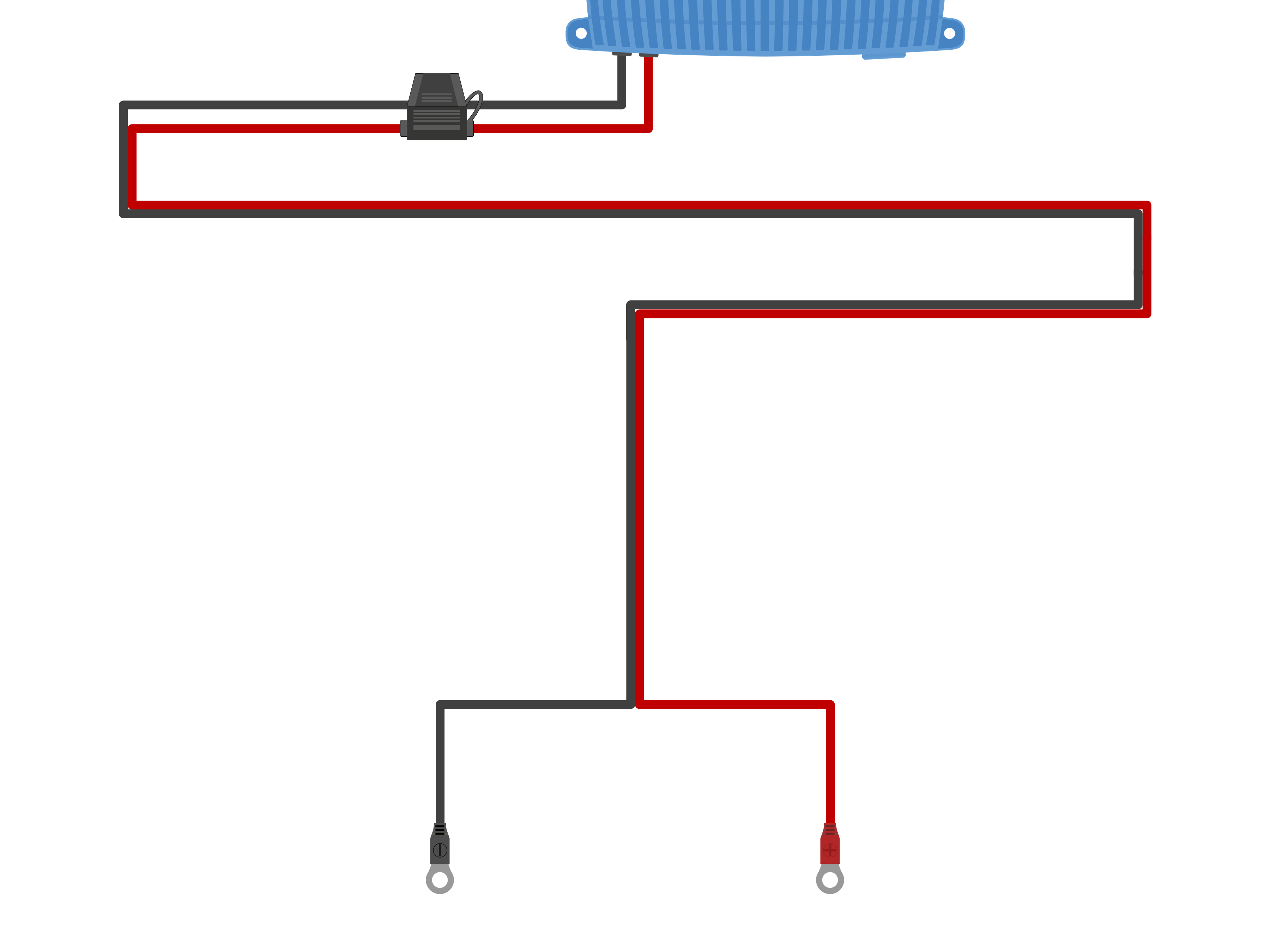

5.2.1. Cable de alimentación CC
La gama Blue Smart IP67 Charger incluye cableado de alimentación CC conectado al cargador preterminado con terminales de anilla M8. Si fuera necesario, se puede acortar el cable de alimentación CC proporcionado o cambiar el terminal para que se ajuste a la instalación..
Consulte en la tabla siguiente el tamaño/calibre (sección) mínimo del cable de alimentación CC suministrado con cada modelo de Blue Smart IP67 Charger :

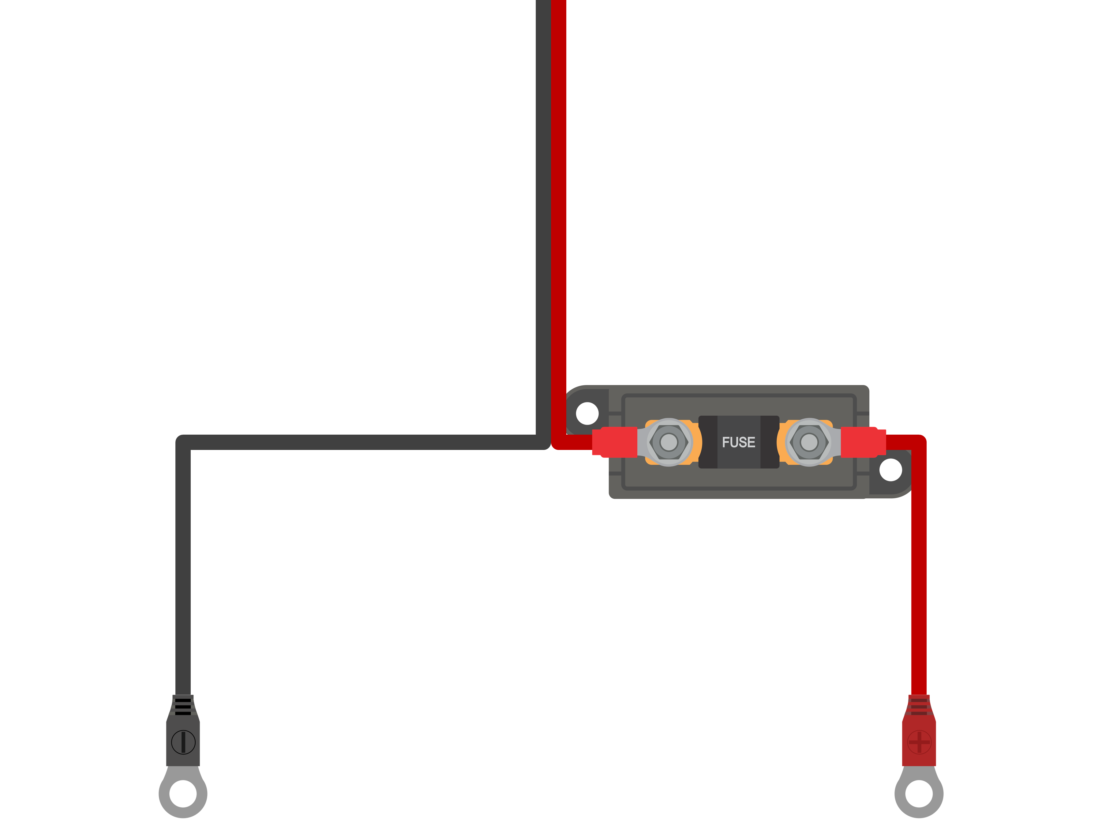

5.2.2. Protección de sobrecorriente
Para garantizar un funcionamiento fiable y seguro es importante instalar un fusible o disyuntor con un valor nominal adecuado en el cable de alimentación CC entre el Blue Smart IP67 Charger y la batería (o baterías) colocado lo más cerca posible de la batería (o baterías). Esto es especialmente importante en las instalaciones con cableado fijo.
El objetivo principal de un fusible o disyuntor colocado cerca de la batería (o baterías) (fuente de alimentación) es proteger los cables y el sistema en caso de fallo por sobrecorriente, como un cortocircuito en el cableado de alimentación CC. Un fusible o disyuntor colocado en la unidad del cargador o cerca en el cableado de alimentación CC no protegerá de un circuito en el tramo de cable sin protección.
En caso de cortocircuito en el cable de alimentación CC situado entre la batería (o baterías) y el cargador, la batería (o baterías) tienen la capacidad de proporcionar una corriente extremadamente alta a través del cable de alimentación CC, lo que puede ocasionar un grave sobrecalentamiento del cable o incluso un incendio a menos que un fusible o disyuntor adecuado desconecte rápidamente la batería (o baterías) (fuente de alimentación) se interrumpa inmediatamente con un fusible o disyuntor adecuado.
Tenga en cuenta que la gama Blue Smart IP67 Charger (a excepción del modelo 12/25) incluye un fusible integrado en el cable de alimentación CC. Sin embargo, como este fusible está situado cerca del cargador, no protegerá el cable en caso de cortocircuito entre el fusible y la batería (o baterías) (fuente de alimentación).
Puede consultar en la siguiente tabla los valores nominales de fusible/disyuntor recomendados según el modelo de cargador:
Aviso
Estas recomendaciones sobre el valor nominal del fusible/disyuntor se basan en un 75 % del límite máximo de corriente de funcionamiento normal para el valor mínimo de fusible/disyuntor y la máxima capacidad de corriente del tamaño/calibre de cable de alimentación CC asociado para el máximo valor nominal del fusible/disyuntor. Estas recomendaciones son genéricas y no consideran las particularidades de cada instalación y tipo de fusible/disyuntor. Le rogamos que consulte a un instalador certificado para que le oriente sobre instalaciones concretas o compleja.

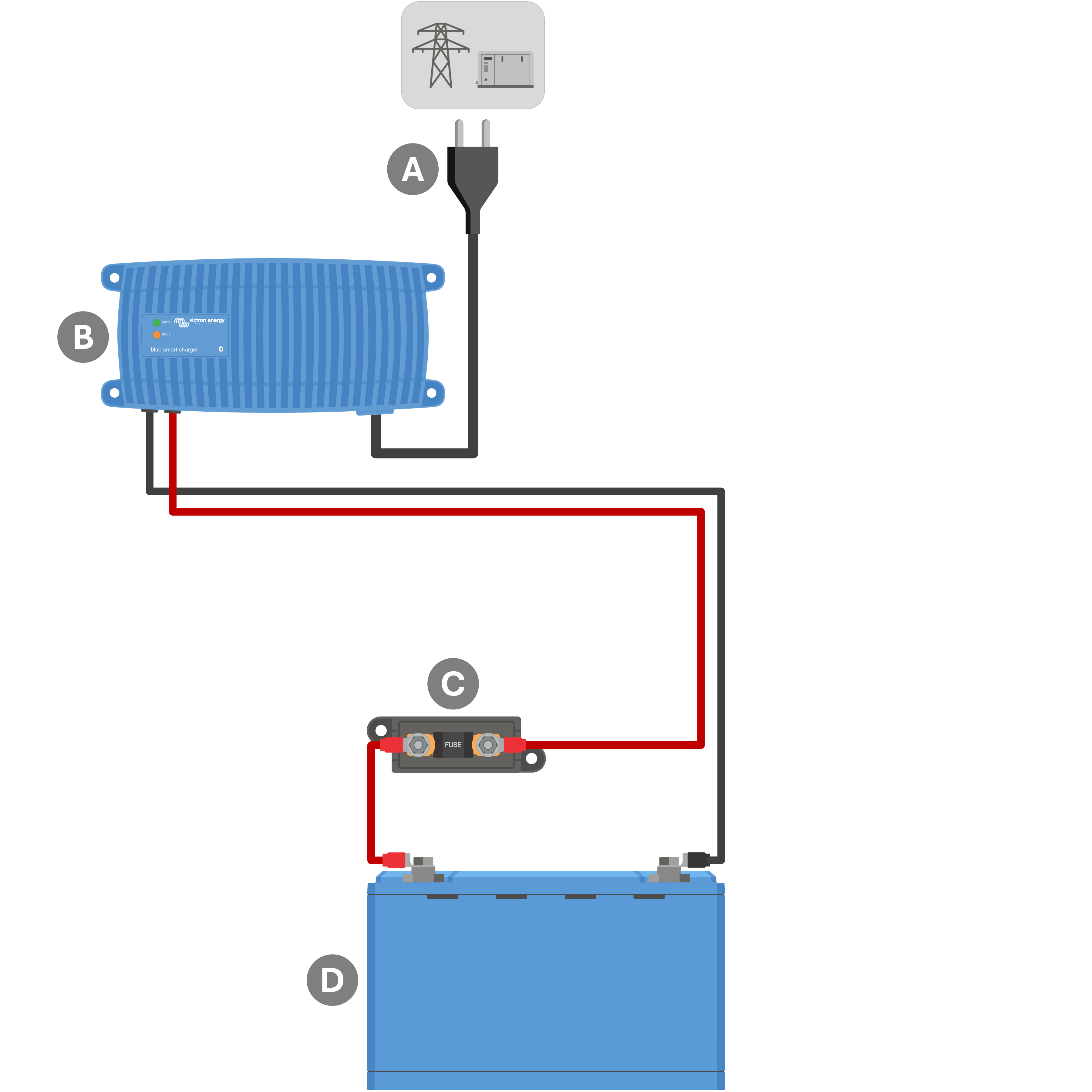

5.3. Diagramas:
5.3.1. Instalación básica
