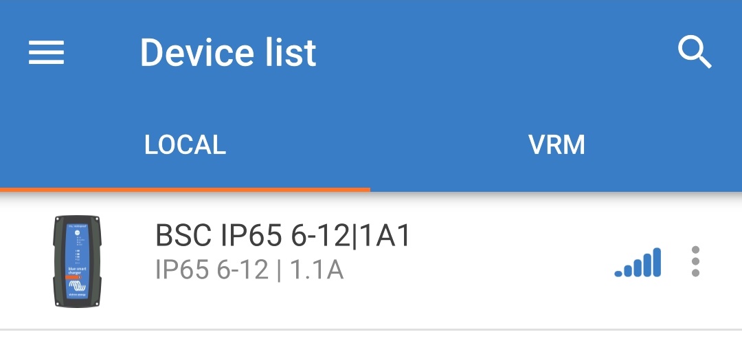

Abra a aplicação VictronConnect e localize o Blue Smart IP65 Charger na lista de dispositivos da página Local, em «Outros dispositivos».
Caso o Blue Smart IP65 Charger não apareça automaticamente, certifique-se de que o telemóvel ou o tablet tem o Bluetooth ativado e que está dentro do alcance e, em seguida, efetue uma verificação manual dos dispositivos carregando no botão Scan (procurar) (botão laranja redondo com seta circular) no canto inferior direito.
Selecione o Blue Smart IP65 Charger na lista de dispositivos da página Local na lista de Dispositivos, em Outros dispositivos.
O VictronConnect tentará estabelecer uma ligação Bluetooth com o Blue Smart IP65 Charger e apresentar o progresso da ligação na caixa de diálogo de contexto de ligação.

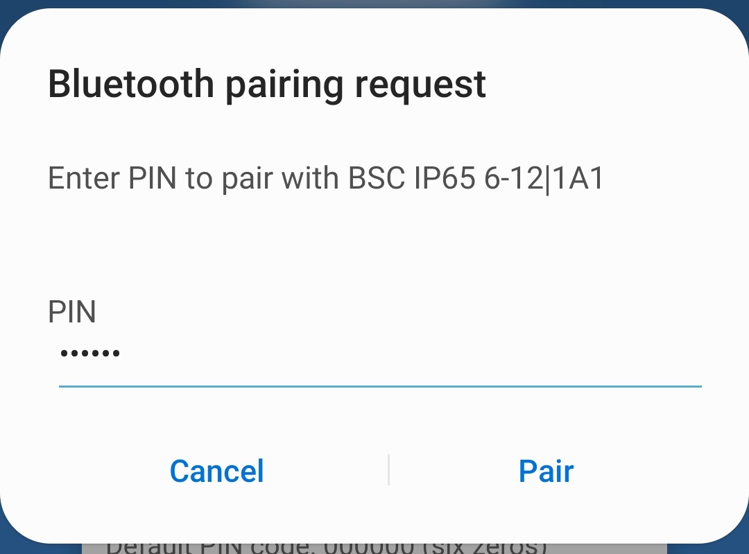

Ao tentar estabelecer uma ligação Bluetooth com um dispositivo novo / não emparelhado, aparece a caixa de diálogo emergente de pedido de emparelhamento Bluetooth após um breve período; introduza o código PIN predefinido indicado numa etiqueta localizada no back do carregador (ou tente 000000 se não houver uma etiqueta de código PIN predefinida) e depois selecione Emparelhar.

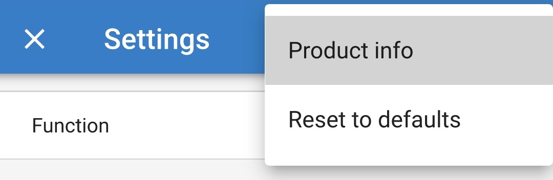

Selecione o ícone Opções de dispositivo (três pontos verticais no canto superior direito) para aceder ao menu respetivo.
Selecione Informação do produto para aceder à página correspondente.

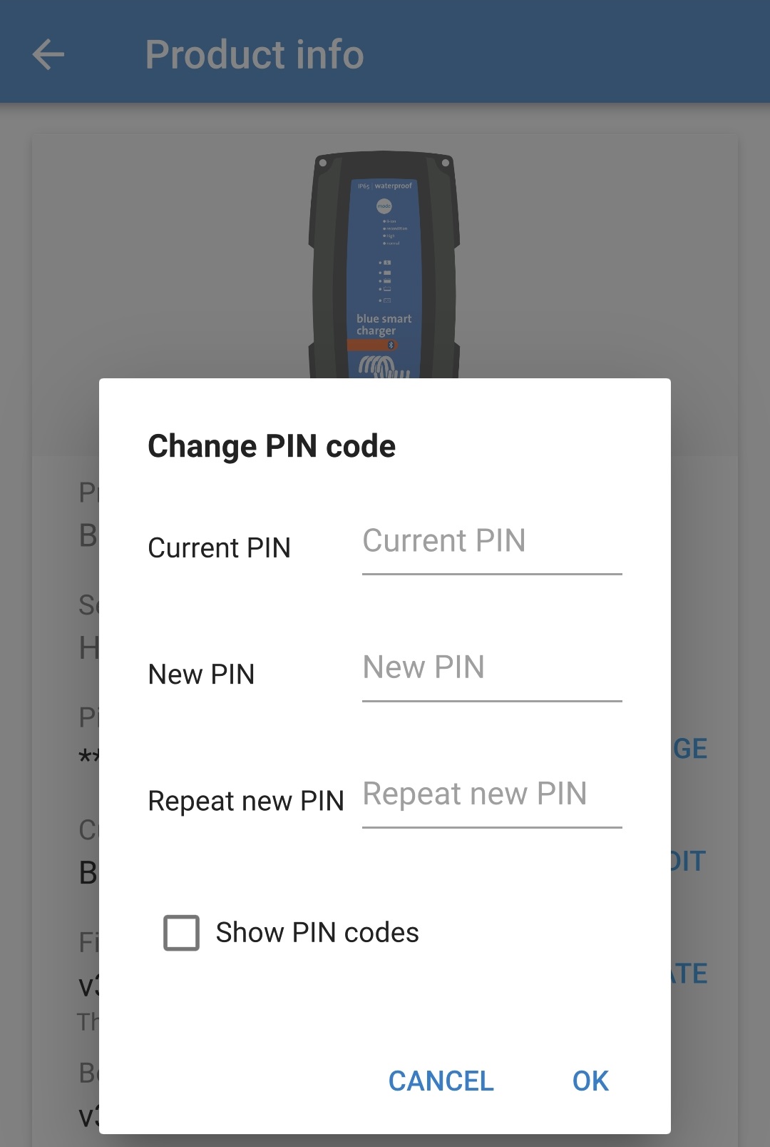

Selecione CHANGE (alterar) no campo Código PIN para abrir a caixa de diálogo emergente Alterar código PIN.
Introduza o código PIN atual e o novo código PIN pretendido (duas vezes) e depois selecione OK; evite utilizar um código PIN fácil de adivinhar, como o 123456.
Após um pequeno atraso, aparece uma caixa de diálogo emergente, que confirma que o código PIN Bluetooth foi alterado corretamente.
O código PIN Bluetooth foi alterado para o novo código PIN.

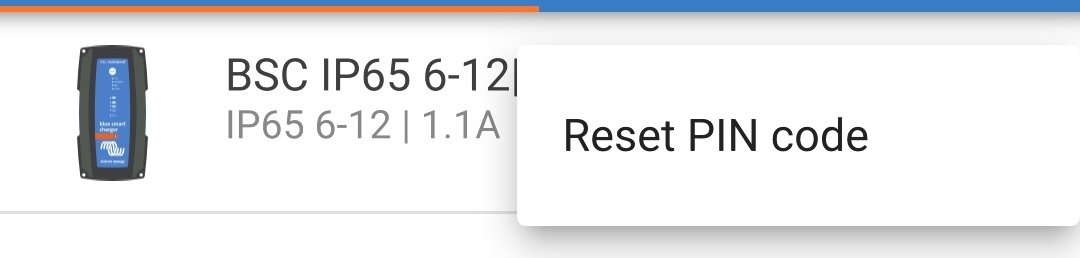

Selecione o ícone Opções do dispositivo (três pontos verticais no lado direito da descrição) para aceder ao menu pendente.
Selecione Redefinir código PIN no menu pendente para abrir a caixa de diálogo emergente de Redefinir do código PIN.
Introduza o código PUK (registado anteriormente) e selecione OK.
Será apresentada uma caixa de diálogo emergente com o texto «Busy» (Ocupado) enquanto o código PIN Bluetooth está a ser redefinido.
Após um pequeno atraso, aparece uma caixa de diálogo emergente, que confirma que o código PIN Bluetooth foi redefinido corretamente; selecione OK (continuar) para sair da página LOCAL da lista de Dispositivos VictronConnect.
O código PIN de Bluetooth agora está redefinido como 000000.

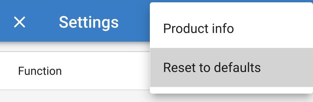

Selecione Repor predefinições no menu pendente para abrir a caixa de diálogo emergente de Repor dispositivo.
Leia a mensagem de advertência, depois selecione Sim para avançar.
Todas as definições foram reiniciadas / repostas para as predefinições de fábrica.
