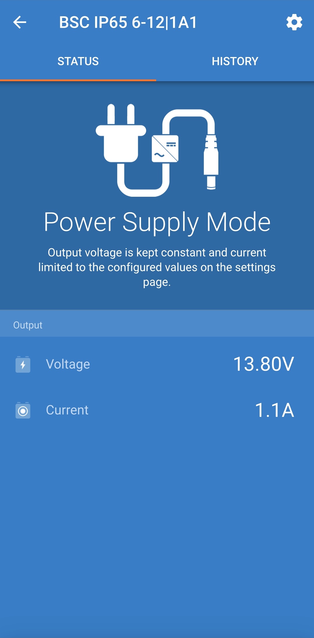

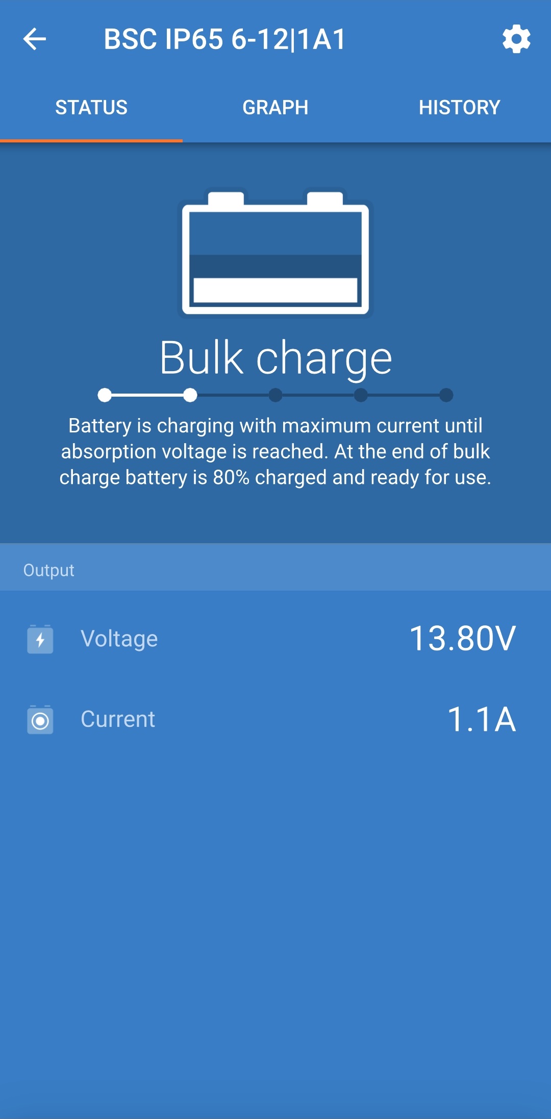

6.1. Ecrã de estado
O ecrã STATUS (estado) é o ecrã principal de visão geral; apresenta o modo de função (carregador ou fonte de alimentação), o estado de carga ativa (no modo de carregador), a tensão da bateria e a corrente de carga / saída.
Estes dados são atualizados continuamente e em tempo real à medida que o ciclo progride.

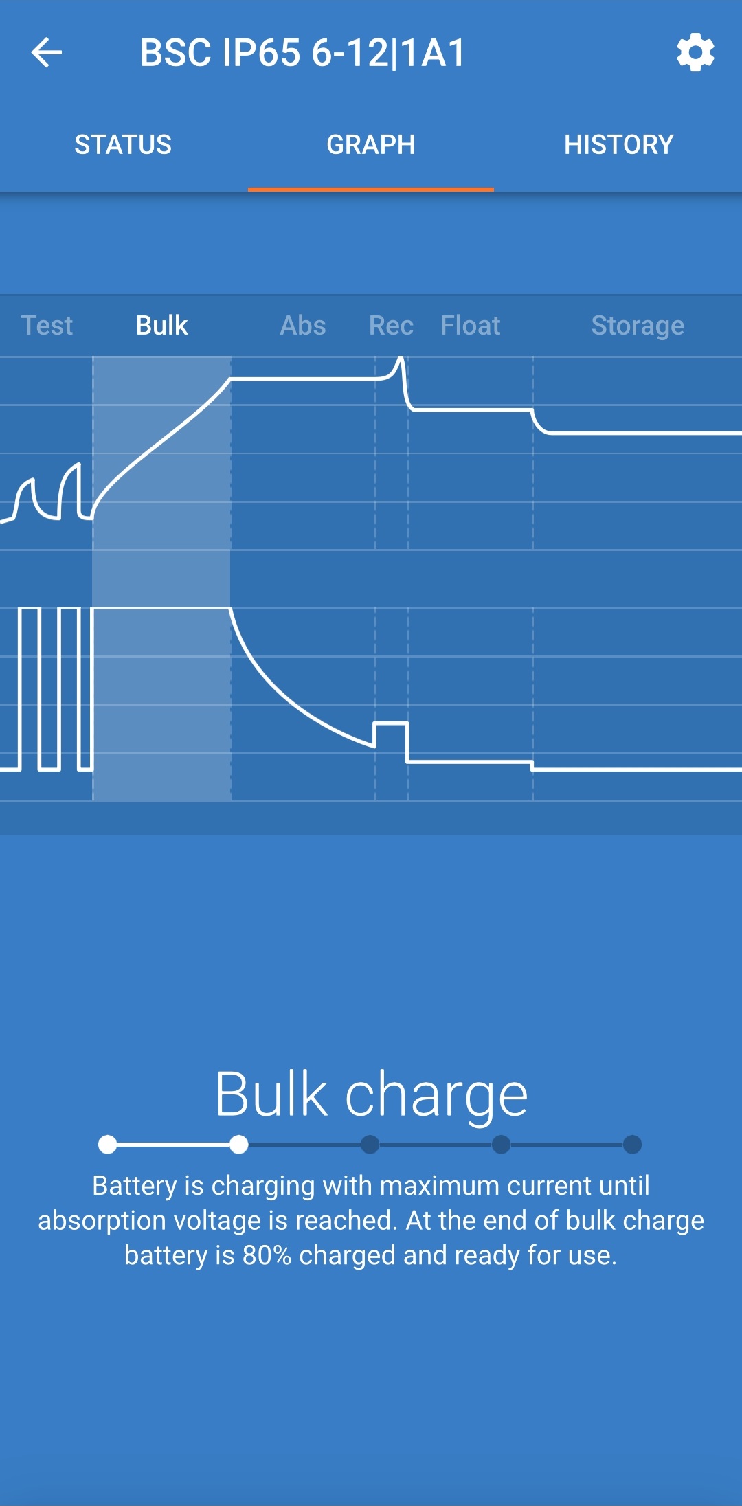

6.2. Ecrã de gráfico
O ecrã GRAPH (gráfico) proporciona uma representação gráfica de compreensão fácil para cada estado de carga em relação à tensão da bateria e à corrente de carga.
A fase de carga ativa é também realçada e indicada, juntamente com uma breve explicação.

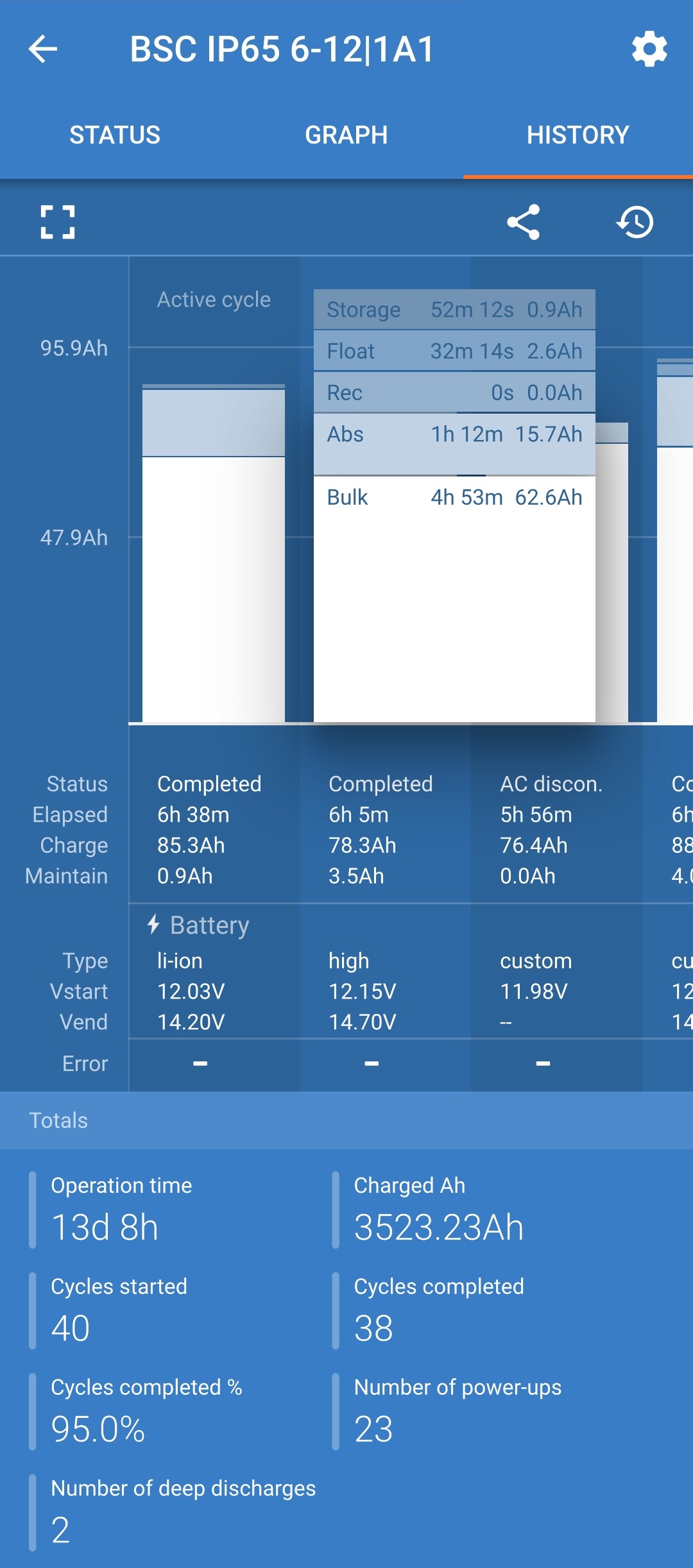

6.3. Ecrã de histórico
O ecrã HISTORY (histórico) é uma referência muito útil por incluir dados de utilização históricos sobre a vida útil do carregador e estatísticas detalhadas para os últimos 40 ciclos de carga (mesmo se o ciclo de carga tiver sido completado parcialmente).
Ao selecionar o ecrã completo de visualização, os dados são apresentados numa vista panorâmica com mais dias visíveis em simultâneo.
- Visão geral do ciclo - Gráfico de barras expansível que mostra o tempo gasto em cada fase de carga e a capacidade de carga proporcionada (em Ah) durante cada fase de carga.
- Estado - Confirma se o ciclo de carga foi completado corretamente ou se terminou antecipadamente / foi interrompido, incluindo a razão / causa.
- Decorrido - O tempo decorrido para as fases de carregamento (inicial e absorção)
- Carga - Capacidade total proporcionada durante as fases de recarga (inicial e absorção)
- Mantido - Capacidade total proporcionada durante as fases de manutenção da carga (Flutuação, Armazenagem e Renovação)
- Tipo - O modo do ciclo de carga utilizado; um modo de configuração «predefinido» ou «definido pelo utilizador» personalizado.
- Vstart - Tensão da bateria quando começa o carregamento
- Vend - Tensão da bateria quando o carregamento está completo (fim da fase de absorção)
- Erro - Visualiza quaisquer erros ocorridos durante o ciclo de carga, incluindo o número e a descrição do erro.
- Tempo de funcionamento - O tempo de funcionamento total durante a vida útil do carregador
- Ah de carga - A capacidade de carga total (em Ah) proporcionada durante a vida útil do carregador
- Ciclos iniciados - Os ciclos de carga total iniciados durante a vida útil do carregador
- Ciclos concluídos - Os ciclos de carga total completados durante a vida útil do carregador
- % de ciclos concluídos - A percentagem dos ciclos de carga total completados durante a vida útil do carregador
- Número de inicializações - As vezes que o carregador foi ligado durante a sua vida útil
- Número de descargas profundas - As vezes que o carregador recarregou uma bateria profundamente descarregada durante a vida útil
