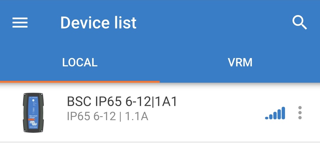

Aprire l'app VictronConnect e individuare il Blue Smart IP65 Charger nell'Elenco dispositivi della pagina Locale, nella sezione “Altri dispositivi”.
Se il Blue Smart IP65 Charger non appare automaticamente, assicurarsi che il telefono cellulare o il tablet abbia il Bluetooth attivo e si trovi a distanza ravvicinata, quindi eseguire una scansione manuale dei dispositivi selezionando il pulsante Scan (pulsante rotondo arancione con freccia circolare) nell'angolo in basso a destra.
Selezionare il Blue Smart IP65 Charger dall'Elenco dispositivi della pagina Locale, nella sezione “Altri dispositivi”.
VictronConnect tenterà di stabilire una connessione Bluetooth con il Blue Smart IP65 Charger e visualizzerà l'avanzamento della connessione nella finestra di dialogo a comparsa “Connessione in corso”.

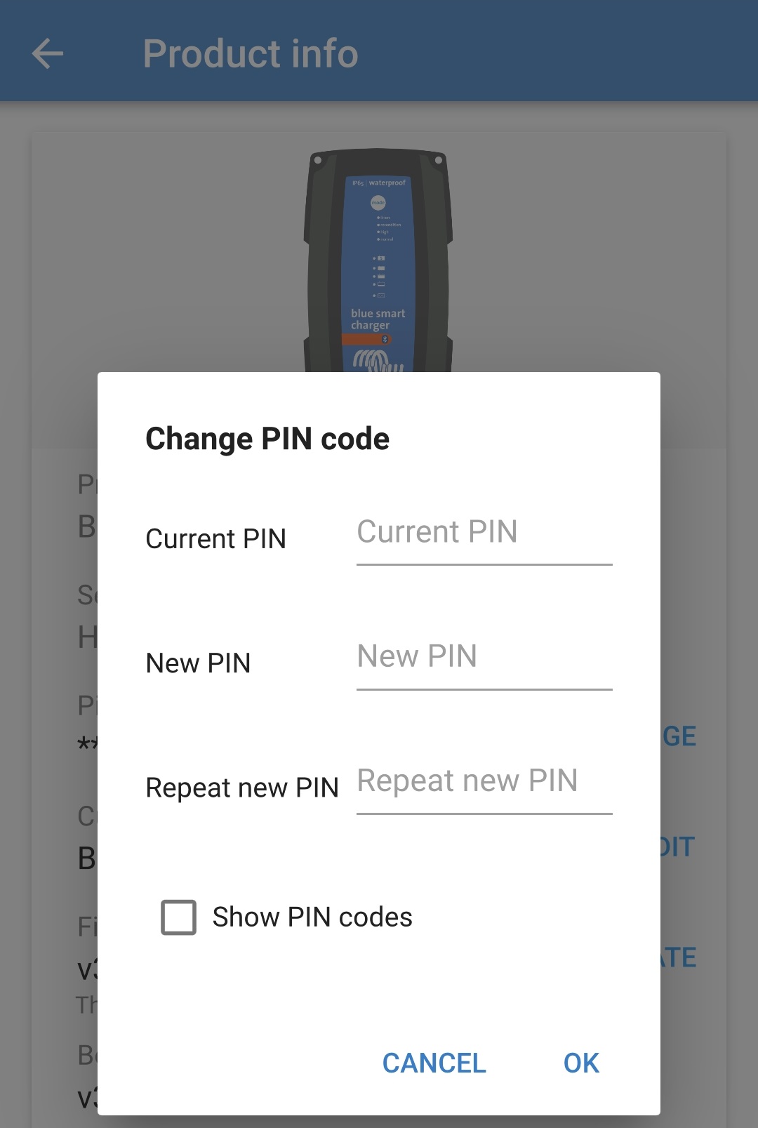

5.3.1. Cambio del codice PIN
Per evitare connessioni Bluetooth non autorizzate, si consiglia di modificare il codice PIN predefinito con un codice PIN univoco che offra un maggiore livello di sicurezza.
È possibile cambiare il codice PIN del Bluetooth mediante un dispositivo provvisto di Bluetooth (telefono cellulare o tablet) e della app VictronConnect.
Per cambiare il codice PIN del Bluetooth:
Collegare il cavo di alimentazione CA del Blue Smart IP65 Charger a una presa di corrente; dopo un breve intervallo di tempo, i LED 12 V (verde) e 6 V (giallo) iniziano a lampeggiare lentamente (modalità standby), finché il caricabatterie non determina automaticamente la tensione della batteria o non viene impostata manualmente.
Utilizzando un dispositivo dotato di Bluetooth (telefono cellulare o tablet), aprire l'app VictronConnect e localizzare il Blue Smart IP65 Charger nella pagina Locale dell'Elenco dispositivi, quindi collegarsi al dispositivo (il codice PIN predefinito è riportato su un'etichetta apposta sul back del caricabatterie, oppure provare 000000 se non c'è l'etichetta).
Selezionare l'icona Impostazioni (ingranaggio nell’angolo in alto a destra) per accedere alla pagina "Impostazioni".
Selezionare l'icona Opzioni dispositivo (tre puntini verticali nell'angolo in alto a destra) per accedere al menu a discesa "Opzioni dispositivo".
Selezionare Informazioni del prodotto nel menu a discesa per accedere alla relativa pagina.
Selezionare CHANGE (modifica) nel campo Codice PIN per aprire la finestra di dialogo a comparsa Modifica codice PIN.
Inserire il codice PIN attuale e quello nuovo (due volte), poi selezionare OK; evitare di usare un codice PIN scontato, che possa essere facilmente indovinato, come 123456.
Dopo un breve intervallo di tempo, viene visualizzata una finestra di dialogo a comparsa che conferma che il codice PIN Bluetooth è stato modificato con successo.
Il codice PIN Bluetooth è stato modificato con il nuovo codice PIN.

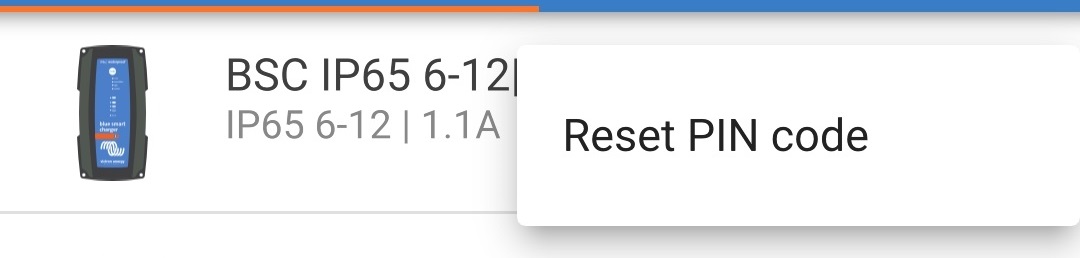

5.3.2. Ripristino del codice PIN
Se si dimentica/smarrisce il codice PIN, è possibile ripristinarlo a 000000 (non al codice PIN predefinito indicato sull’etichetta) utilizzando un dispositivo dotato di Bluetooth (come un telefono cellulare o un tablet) e dell'app VictronConnect.
Per ripristinare il codice PIN del Bluetooth:
Individuare il codice PUK riportato su un'etichetta apposta sul back del caricabatterie e annotarlo per utilizzarlo in seguito.
In un dispositivo provvisto di Bluetooth (telefono cellulare o tablet), aprire la app VictronConnect e individuare il Blue Smart IP65 Charger nell’Elenco dispositivi della pagina Locale.
Selezionare l'icona Opzioni dispositivo (tre puntini verticali sulla destra della descrizione) per accedere al relativo menu a discesa.
Selezionare Ripristina codice PIN dal menu a discesa per aprire la relativa finestra di dialogo a comparsa.
Inserire il codice PUK (previamente annotato) e selezionare OK.
Durante il ripristino del codice PIN del Bluetooth viene visualizzata una finestra di dialogo a comparsa con il testo "Occupato".
Dopo un breve intervallo di tempo, apparirà una finestra di dialogo a comparsa che confermerà che il codice PIN Bluetooth è stato ripristinato con successo; selezionare OK per uscire dalla pagina LOCAL dell'elenco dei dispositivi VictronConnect .
Il codice PIN del Bluetooth è stato ripristinato a 000000.

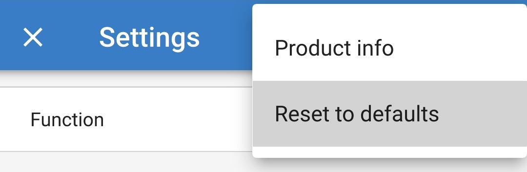

5.4. Reimposta ai valori predefiniti
Se necessario, è possibile ripristinare/ristabilire tutte le impostazioni del Blue Smart IP65 Charger ai valori predefiniti di fabbrica mediante un dispositivo provvisto di Bluetooth (telefono cellulare o tablet) e della app VictronConnect.
Si noti che questa azione non ripristina alcuna impostazione relativa al Bluetooth, come il codice PIN o le informazioni di accoppiamento.
Per ripristinare tutte le impostazioni ai valori predefiniti di fabbrica:
Selezionare Ripristina ai valori predefiniti nel menu a discesa per aprire la finestra di dialogo a comparsa Ripristina dispositivo.
Leggere il messaggio di avviso e selezionare Sì per procedere.
Tutte le impostazioni sono state ripristinate ai valori predefiniti di fabbrica.
