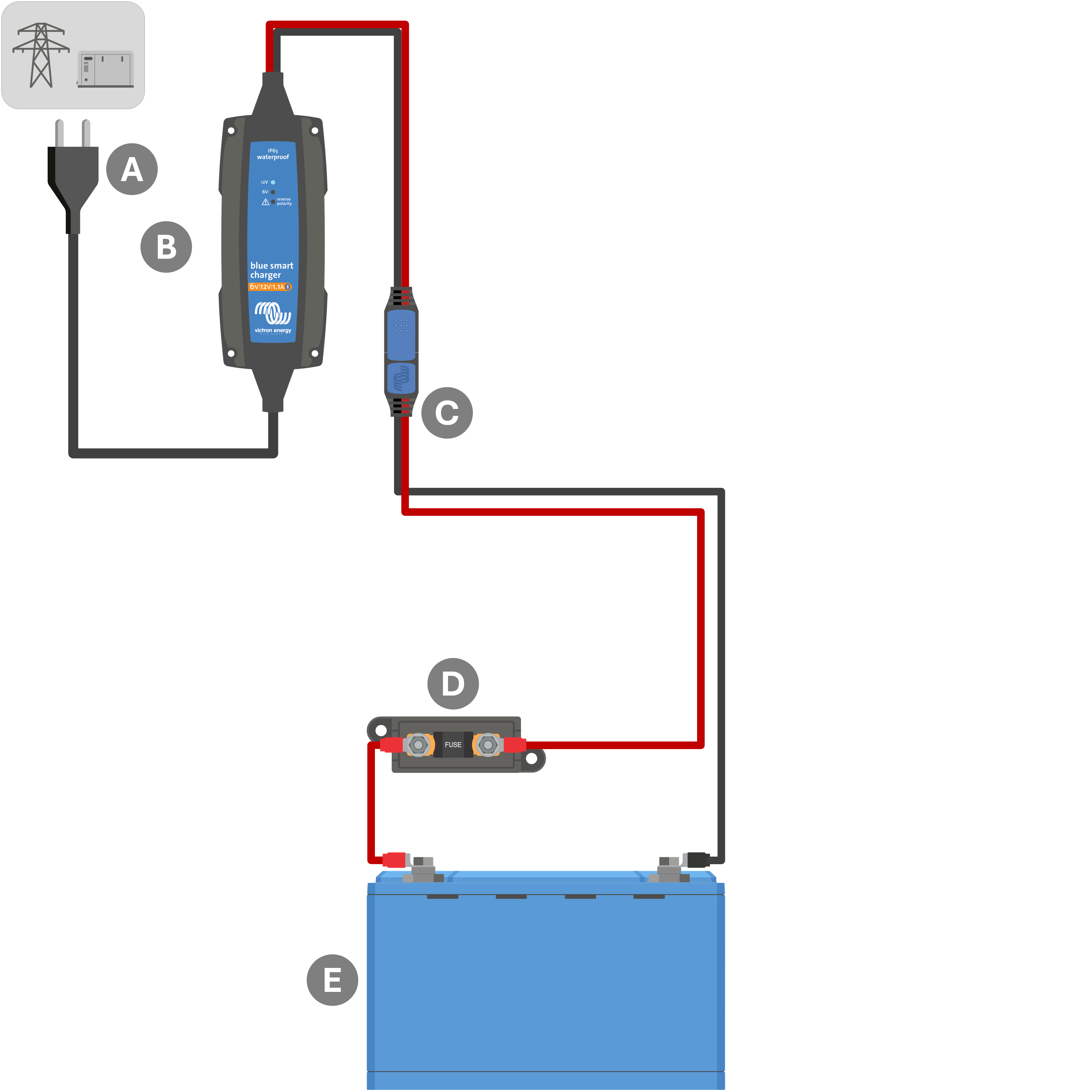

Collegare i cavi CC alla o alle batteria/e; assicurarsi che la connessione elettrica sia di buona qualità e tenere lontano dai morsetti tutti gli oggetti che possano causare un cortocircuito.
Collegare il cavo di alimentazione CA alla presa dell’alimentazione di rete; i LED “12 V” (verde) e 6 V (giallo) si illuminano brevemente quando si accende il caricabatterie Blue Smart Charger.
