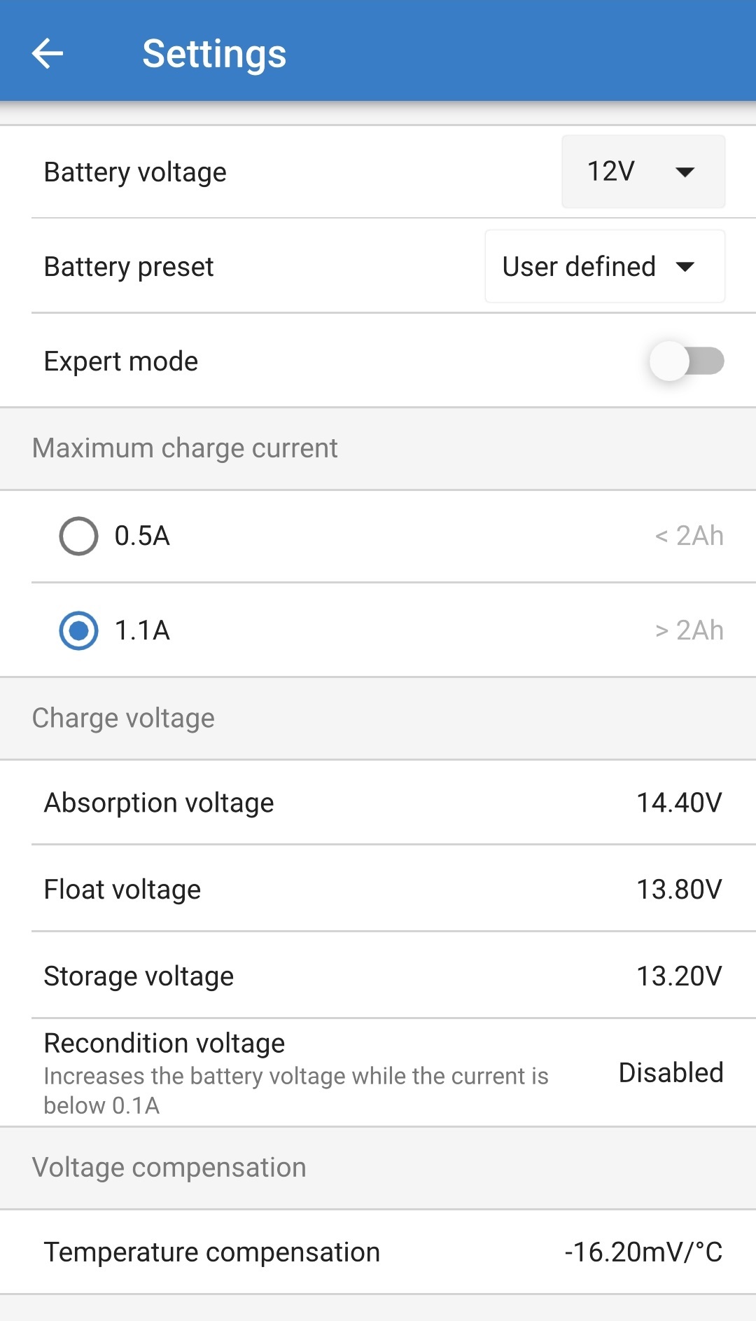

Para configurar ajustes avanzados definidos por el usuario:
Seleccione la flecha del menú desplegable Preconfiguración de la batería para abrir el menú.
Seleccione Definido por el usuario en el menú desplegable de Preconfiguración de la batería.
Así quedará habilitada la configuración definida por el usuario.
Configure los ajustes avanzados según las recomendaciones de los fabricantes de las baterías.
Los ajustes avanzados (con el modo experto deshabilitado) incluyen:
Tensión de la batería
El menú desplegable Tensión de la batería permite seleccionar entre las siguientes opciones:
Automático
La tensión de la batería se detecta y se configura de forma automática antes de la fase de prueba (en función de la tensión de la batería conectada). Tenga en cuenta que, para baterías muy descargadas, la detección automática de la tensión de la batería puede ser incorrecta. En este caso, tendrá que configurarse de forma manual.
6 V
Selección manual para cargar baterías/sistemas de 6 V
12 V
Selección manual para cargar baterías/sistemas de 12 V
Battery preset (preconfiguración de la batería)
El menú desplegable Preconfiguración de la batería permite seleccionar entre las siguientes opciones:
Built-in preset (preconfiguración integrada)
Selección de una preconfiguración integrada estándar (igual que el menú de ajustes generales)
User defined (definidos por el usuario)
Configuración de ajustes de carga definidos por el usuario y selección de la última configuración definida por el usuario
Select preset (seleccionar preconfiguración)
Selección entre una amplia variedad de preconfiguraciones integradas de carga de la batería, incluidas las nuevas preconfiguraciones de carga definidas por el usuario.
Create preset (crear preconfiguración)
Se puede crear y guardar una nueva preconfiguración de carga a partir de ajustes definidos por el usuario
Edit presets (editar preconfiguración)
Se puede editar y guardar una preconfiguración existente
Máxima corriente de carga
El ajuste de máxima corriente de carga permite seleccionar entre el valor predeterminado y una preconfiguración de límite de corriente de carga considerablemente reducido: corriente máxima o baja (50 % del máximo).
Tensión de carga
Los ajustes de tensión de carga permiten configurar de forma independiente la tensión de referencia de cada fase de carga, así como habilitar o deshabilitar algunas fases de carga (reacondicionamiento y flotación).
Se puede configurar la tensión de carga de referencia para las siguientes fases de carga:
Absorción
Flotación
Almacenamiento
Reacondicionamiento
Compensación de tensión
Compensación de temperatura
El ajuste de compensación de temperatura permite configurar el coeficiente de compensación de temperatura de la tensión de carga o incluso deshabilitar por completo la compensación de temperatura (para las baterías de ion litio, por ejemplo). El coeficiente de compensación de temperatura se expresa en mV/°C y se aplica a toda la batería/bancada de baterías (no por celda de batería).

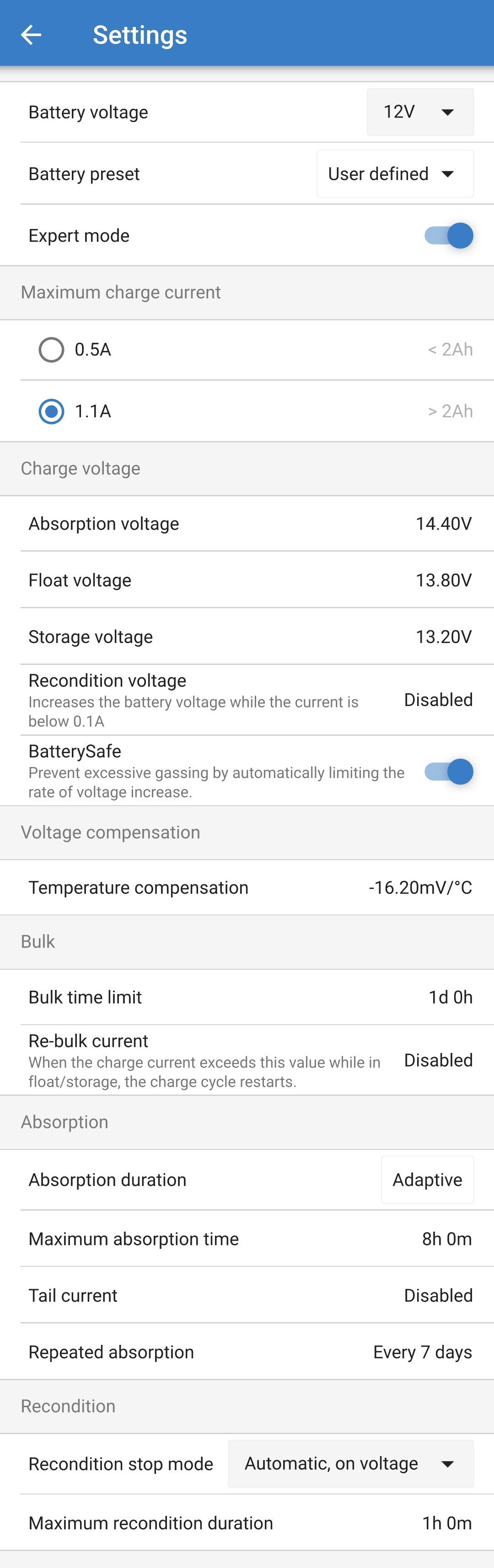

7.2. Ajustes modo experto
El modo experto amplía el menú de ajustes avanzados aún más para incluir ajustes más especializados de nivel experto.
Para acceder a los ajustes del modo experto:
Abra la página Ajustes avanzados para habilitar la configuración Definida por el usuario. Véanse las instrucciones en la sección “Configuración avanzada > Ajustes avanzados”.
Accione el interruptor Modo experto para habilitar ajustes adicionales del Modo experto (ampliación del menú de Ajustes avanzados).
Lea el mensaje de advertencia y seleccione OK para proceder.
Ahora podrá acceder a los ajustes del Modo experto (ampliación del menú de Ajustes avanzados).
Los ajustes ADICIONALES del modo experto incluyen:
Tensión de carga
BatterySafe
El ajuste BatterySafe permite habilitar o deshabilitar el control de tensión BatterySafe. Con BatterySafe habilitado, la tasa de aumento de la tensión de la batería durante la fase de carga inicial queda automáticamente restringida a un nivel seguro. En casos en los que de lo contrario la tensión de la batería aumentaría más rápido, la corriente de carga se reduce para evitar un gaseado excesivo.
Carga inicial
Bulk time limit (límite de tiempo de carga inicial)
El ajuste del límite de tiempo de la carga inicial restringe el periodo de tiempo máximo que el cargador puede emplear en fase de carga inicial como medida de protección, puesto que se considera que la tensión de absorción debería haberse alcanzado en ese tiempo. Si se alcanza el límite de tiempo de carga inicial, el cargador pasará directamente a fase de flotación.
Corriente de recarga inicial
El ajuste de corriente de recarga inicial es el límite de corriente de carga que activará un nuevo ciclo de carga. Si la corriente de carga excede el umbral de corriente de recarga inicial durante cuatro segundos mientras el cargador está en fase de flotación o almacenamiento, hace que el cargador vuelva a la fase de carga inicial.
Tenga en cuenta que incluso si el ajuste de recarga inicial está deshabilitado, la recarga inicial se producirá si la corriente de carga se mantiene a la corriente de carga máxima durante cuatro segundos mientras el cargador está en fase de flotación o almacenamiento.
Absorción
Duración de la absorción
El ajuste de duración de la absorción permite seleccionar entre tiempo de absorción adaptativo (calculado en función del tiempo de carga inicial/nivel de descarga) o un tiempo de absorción fijo.
Tiempo de absorción máximo/Tiempo de absorción
El ajuste de tiempo de absorción máximo/tiempo de absorción permite configurar el tiempo de absorción adaptativo máximo o el tiempo de absorción fijo máximo (dependiendo de si se ha seleccionado tiempo de absorción adaptativo o fijo). Tenga en cuenta que, independientemente de que se seleccione tiempo de absorción adaptativo o fijo, la fase de absorción puede terminar antes en función del ajuste de corriente de cola (si está habilitado).
Corriente de cola
El ajuste de corriente de cola permite que la fase de absorción termine antes en función de la corriente de carga. Si la corriente de carga cae por debajo del umbral de corriente de cola establecido durante un minuto, la fase de absorción terminará inmediatamente y el cargador pasará a la fase de flotación o almacenamiento.
Absorción repetida
El ajuste de absorción repetida permite configurar el tiempo que transcurre entre cada ciclo automático de carga de refresco (una hora en fase de absorción). La absorción repetida está habilitada por defecto y puede deshabilitarse, de modo que la batería permanece en modo de almacenamiento de forma indefinida.
Reacondicionamiento
Recondition stop mode (modo de parada del reacondicionamiento)
El ajuste de modo de parada del reacondicionamiento permite elegir si la fase de reacondicionamiento termina cuando la tensión de la batería alcanza la tensión de referencia de la fase de reacondicionamiento o en un periodo de tiempo fijo.
Duración máxima del reacondicionamiento
El ajuste de tiempo de reacondicionamiento permite configurar un tiempo máximo de reacondicionamiento o un tiempo fijo de reacondicionamiento (en función del modo de parada del reacondicionamiento seleccionado).
