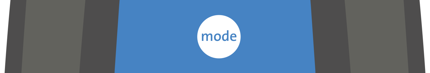

Inställning med laddaren:
Tryck (och släpp) MODE-knappen på Blue Smart IP65 Charger för att gå igenom och välja det mest lämpliga integrerade laddningsläget (Normal, Normal + Rekonditionering, Hög, Hög+ Rekonditionering eller litiumjon).
LED-lampan bredvid det nuvarande valda laddningsläget (NORMAL / HIGH / LI-ION) kommer att tändas och så även RECONDITION-LED (rekonditionerings-lampan) om den är aktiverad.
Om den högsta laddningsmärkströmmen är för hög ska du aktivera lågströmsläge. Se avsnittet ”Inställning > Inställning med laddaren” för instruktioner.
