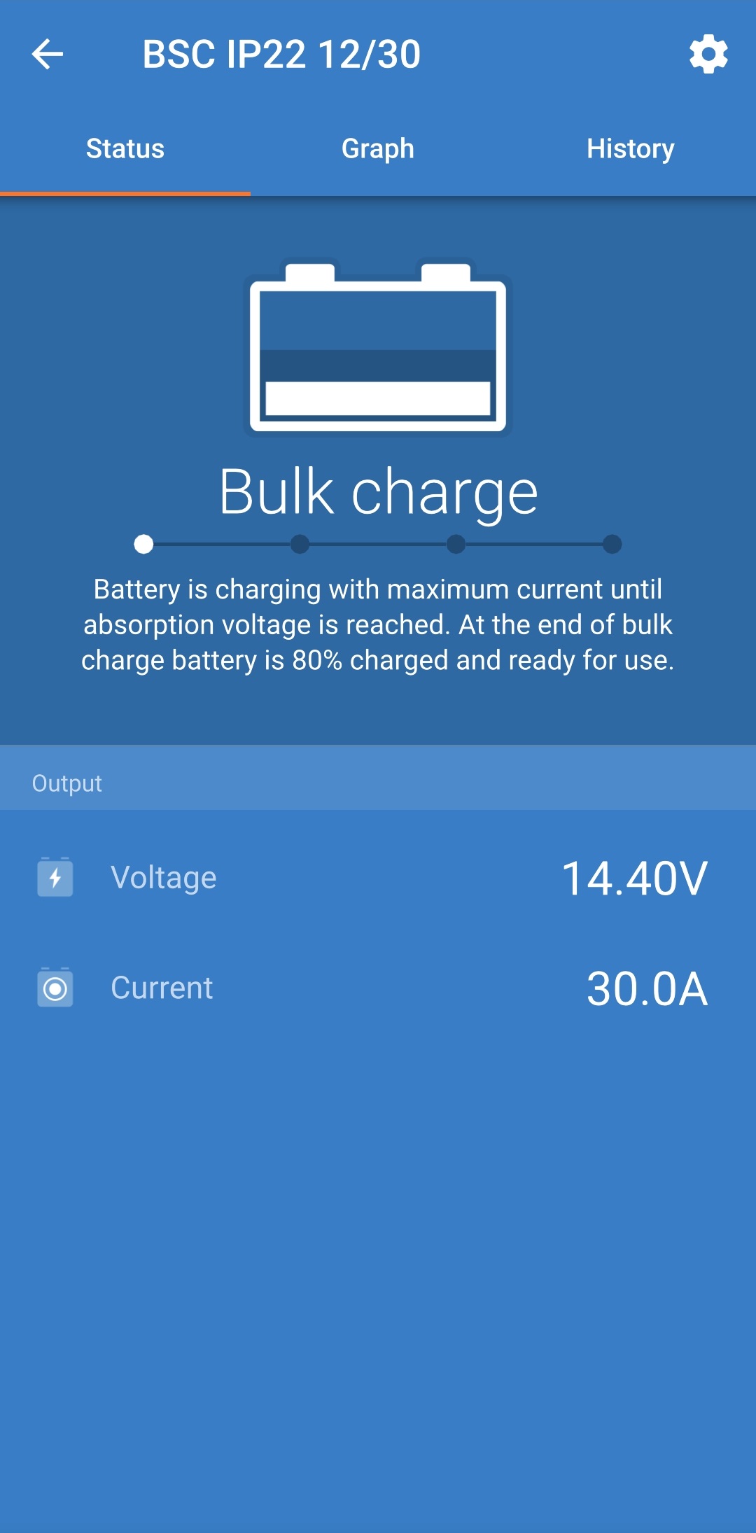

7.2.1. Statusskärm
Statusskärmen är den huvudsakliga översiktsskärmen och den visar funktionsläge (laddare eller strömförsörjning), det aktiva laddningssteget (i laddarläge), batterispänning och laddnings-/utgångsström.
Datan här uppdateras kontinuerligt i realtid under tiden som laddningscykeln fortskrider.

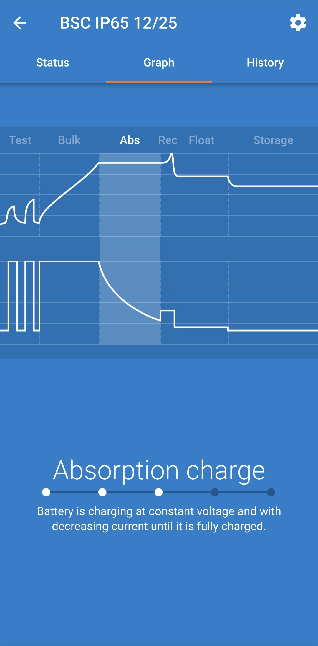

7.2.2. Tabellskärmen
Tabellskärmen visar en lättförståelig grafisk återgivning av varje laddningssteg med avseende på typisk batterispänning och laddningsström.
Det aktiva laddningssteget markeras och anges även tillsammans med en kort förklaring.
