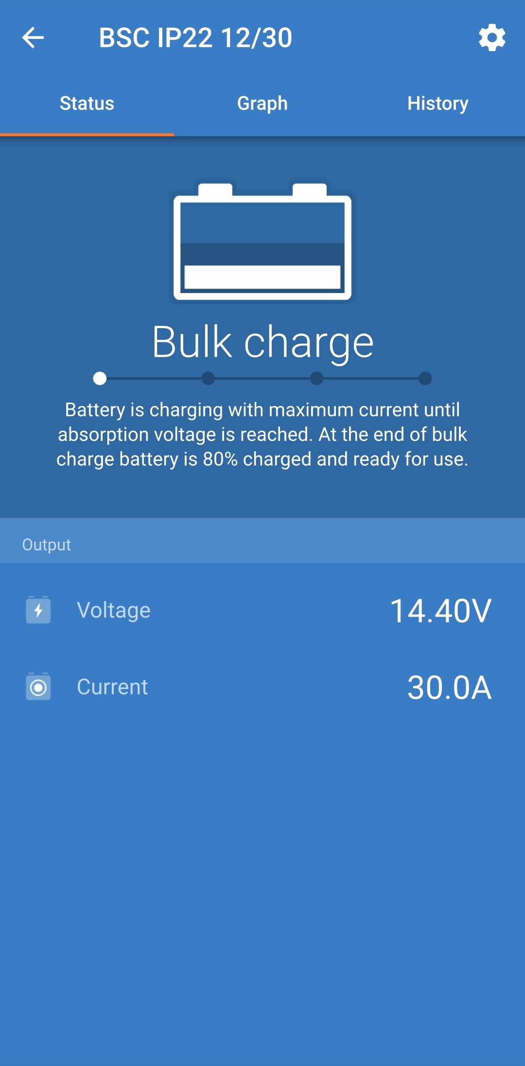

7.2.1. Statusscherm
Het Status-scherm is het hoofdoverzichtscherm; het toont de functiemodus (lader of voeding), de actieve laadstatus (in laadmodus), de accuspanning en de laad-/uitgangsstroom.
Deze gegevens worden continu en in realtime bijgewerkt naarmate de laadcyclus vordert.

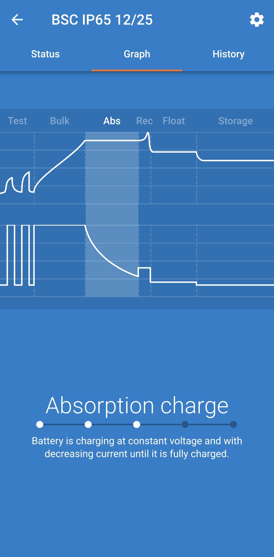

7.2.2. Grafiekscherm
Het Grafiek-scherm biedt een gemakkelijk te begrijpen grafische weergave van elke laadfase met betrekking tot kenmerkende accuspanning en laadstroom.
De actieve laadfase wordt ook gemarkeerd en hieronder vermeld, samen met een korte uitleg.
