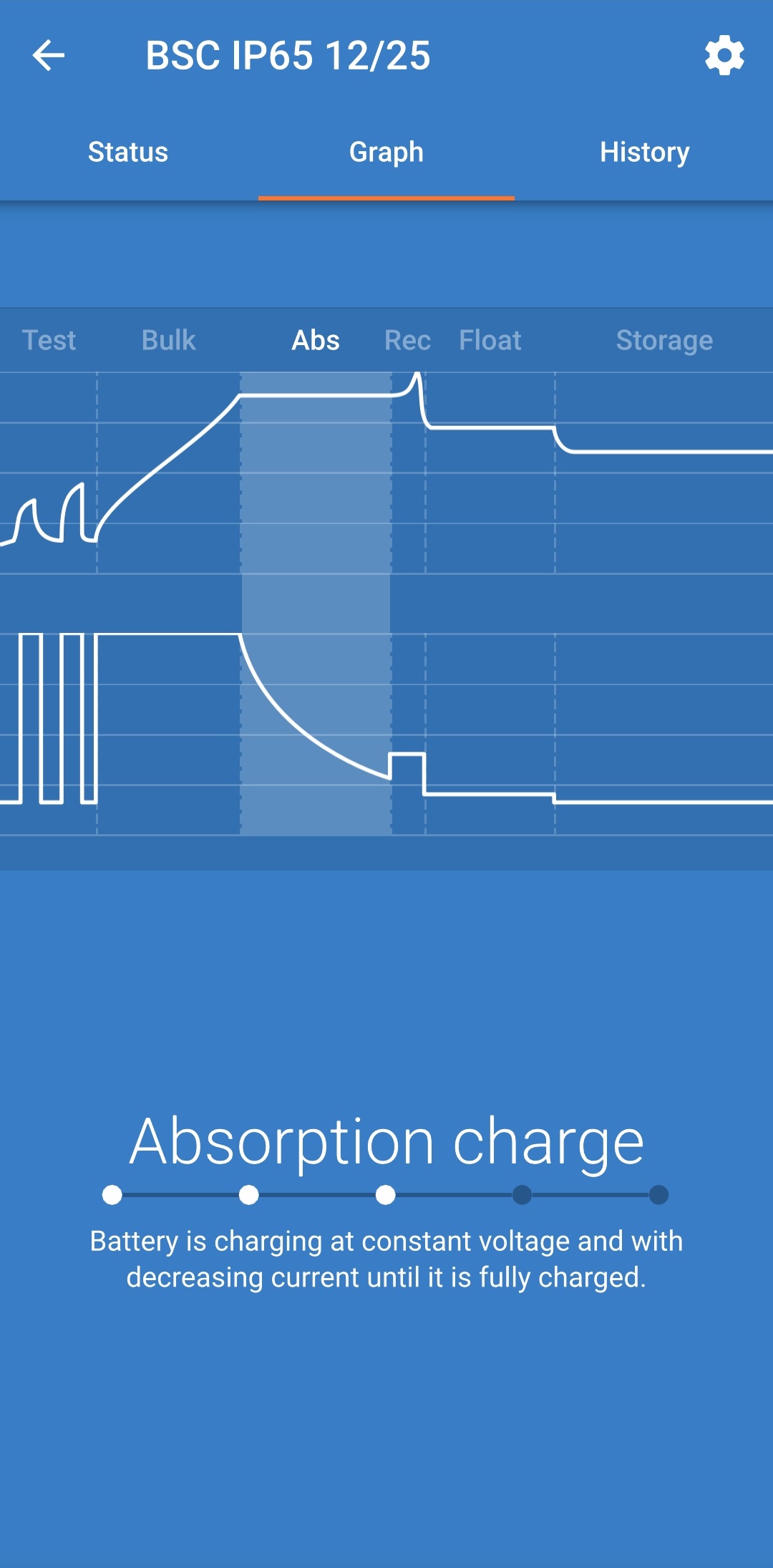

Роботу пристрою Blue Smart IP65 Charger можна контролювати в режимі реального часу та/або після завершення циклу заряджання за допомогою мобільного телефона або планшета з функцією Bluetooth та додатком VictronConnect; зокрема, це стосується перегляду даних, що оновлюються в реальному часі, про вихідну напругу зарядного пристрою, вихідний струм, поточний етап заряджання, статистичних даних циклу заряджання, попереджень, аварійних сигналів і помилок.
Після встановлення з’єднання Bluetooth із зарядним пристроєм, на трьох інформаційних екранах (екран стану (STATUS), екран графіків (GRAPH) та екран даних за минулі періоди (HISTORY)) з’являються детальні дані. На цих екранах відображаються різні дані моніторингу або дані за останні 40 циклів заряджання; потрібний екран можна вибрати, натиснувши на відповідний заголовок або свайпом для переходу між екранами.
Ключові дані та повідомлення також можна переглядати та контролювати безпосередньо на екрані з переліком локальних пристроїв Device list (Перелік пристроїв) додатка VictronConnect без підключення до зарядного пристрою за допомогою функції миттєвого зчитування (Instant readout).

На екрані графіків (Graph) надається просте для розуміння графічне представлення кожного етапу заряджання з прив’язкою до типових значень напруги акумулятора та зарядного струму.
На ньому також зазначений активний етап заряджання з його коротким описом.
