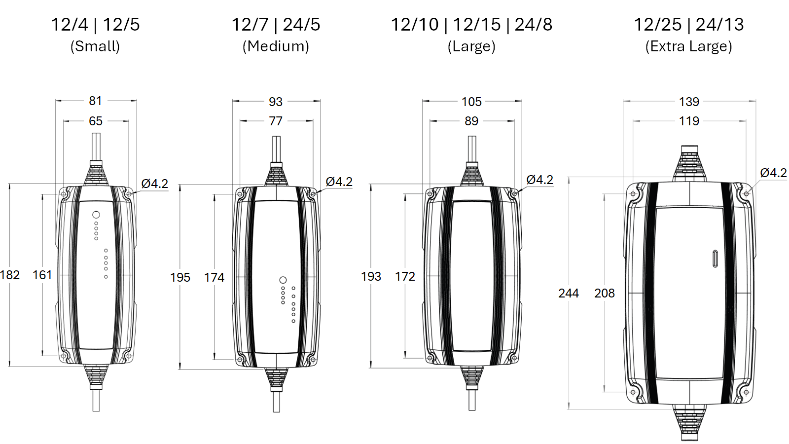

Befestigen Sie das Blue Smart IP65 Charger bei dauerhaften Installationen vertikal mit dem Wechselstromkabel nach unten und sichern Sie es mit geeigneten Schrauben durch die Befestigungsbohrungen.
Verwenden Sie Schrauben mit einem Flach-/Flanschkopf (keine Schrauben mit einem Senkkopf/Kegelkopf) und einem Außendurchmesser des Schraubengewindes, der gut zum Innendurchmesser der Befestigungsbohrung/des Schlitzes passt (max. Außendurchmesser von ~3mm für eine Spielpassung).
Zur Vereinfachung der Installation wird empfohlen, das Gerät mit den 2 oberen Schrauben aufzuhängen (lassen Sie die Schraubenköpfe ca. 3 mm von der Oberfläche entfernt) und dann die 2 oberen Schrauben anzubringen, bevor Sie alle 4 Schrauben festziehen.
Achten Sie darauf, die Befestigungsschrauben nicht zu fest anzuziehen (da die Montageflansche aus Kunststoff sind).
Die Montagemaße entnehmen Sie bitte der untenstehenden Zeichnung:

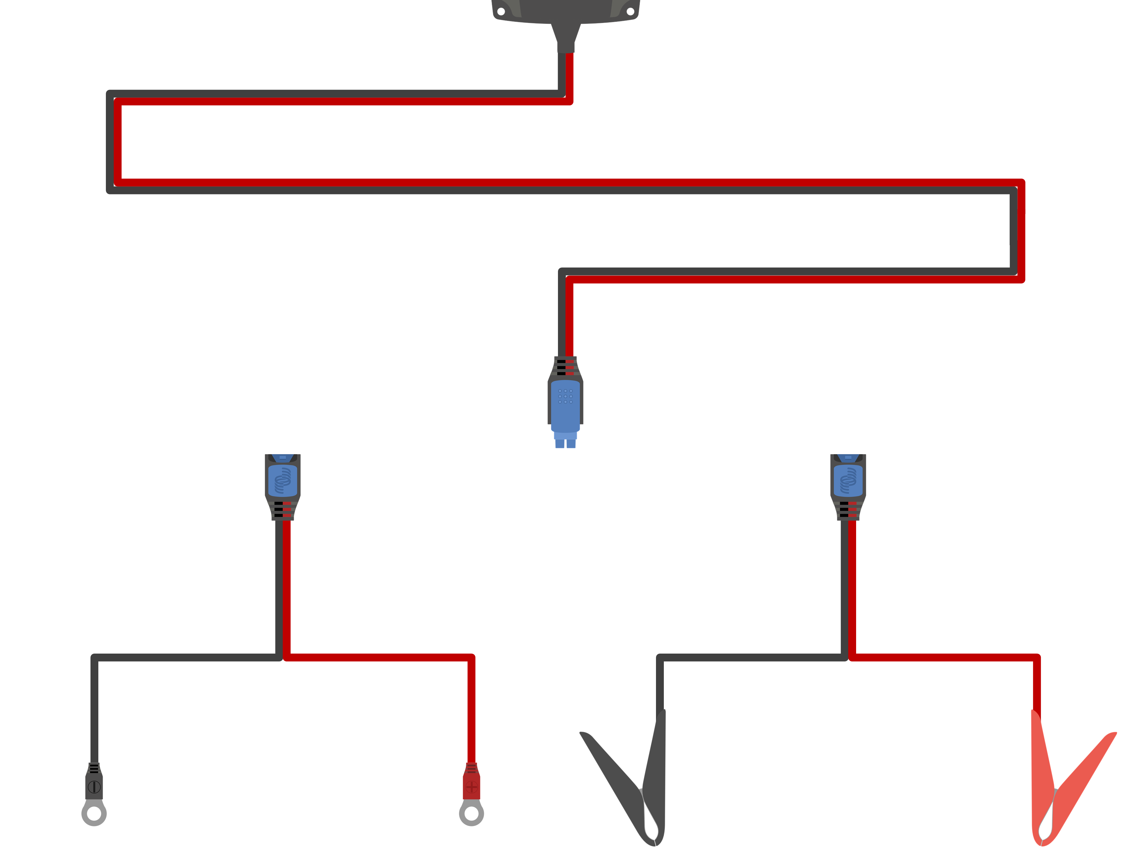

  1. Die Blue Smart IP65 Charger-Serie umfasst geeignete Gleichstromkabel, die fest mit dem Ladegerät verdrahtet sind und über austauschbare Anschlussoptionen für Batterien/Gleichstromsysteme verfügen. Weitere Informationen finden Sie im Abschnitt „Installation > Verkabelung > Gleichstromkabel“.
    1. Wählen Sie den für die Installation erforderlichen Batterieanschluss für austauschbare Gleichstromkabel aus. M8-Ringklemmen und Batterieklemmen werden mit dem Ladegerät mitgeliefert.
      Andere austauschbare Batterieanschlüsse für Gleichstromkabel und Verlängerungskabel sind als optionales Zubehör erhältlich; für weitere Informationen siehe Abschnitt „Installation > Verkabelung > Gleichstromkabel“.

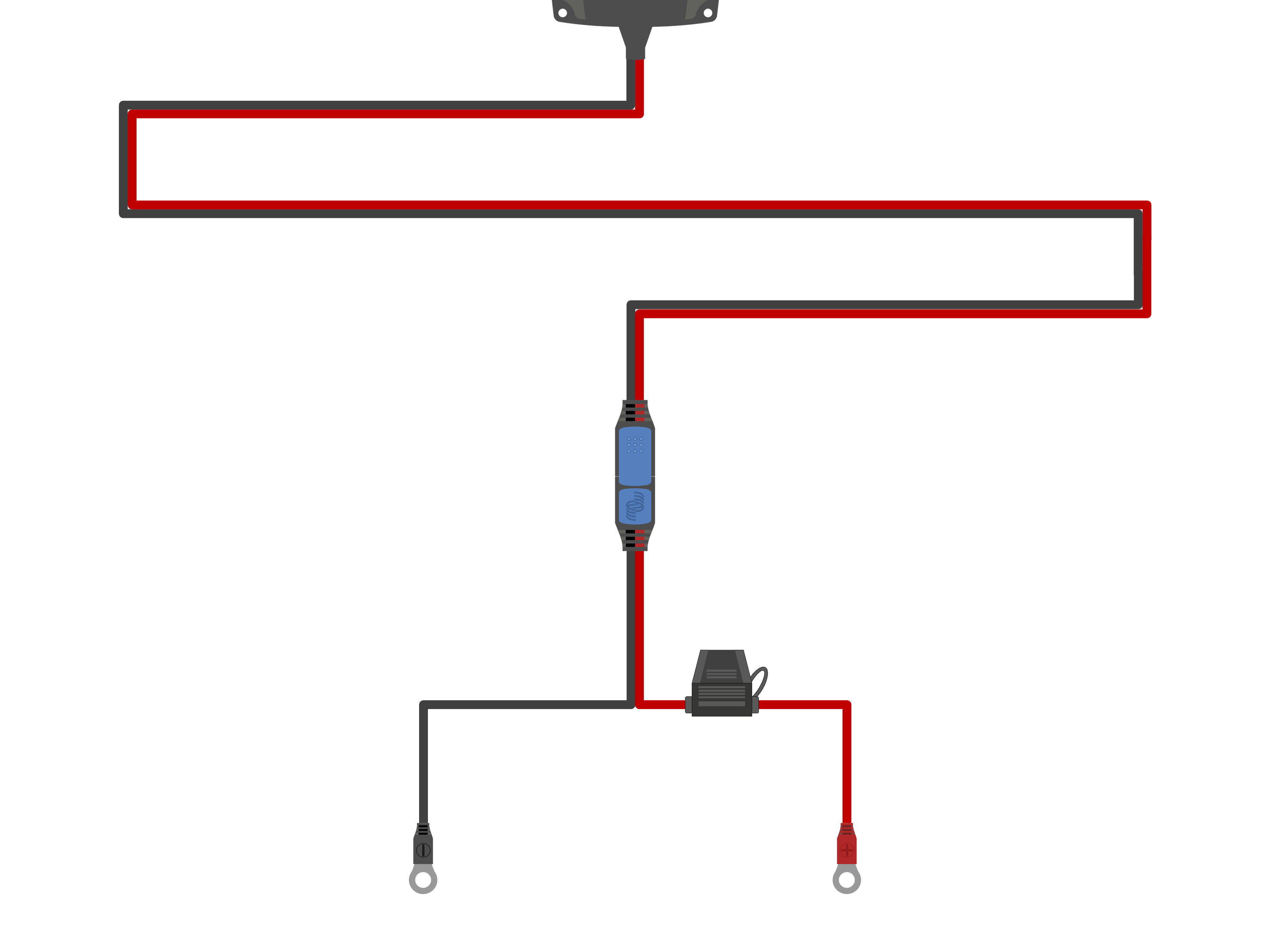

    2. Schließen Sie das erforderliche Gleichstromkabel mit Batterieanschluss an das fest mit dem Ladegerät verbundene Stromkabel an. Drücken Sie die passenden Schnellsteckverbinder zusammen, bis die blaue Verriegelung vollständig eingerastet ist.
  2. Installieren Sie ggf. eine geeignete Sicherung oder einen Stromkreisunterbrecher in der Gleichstromverkabelung zwischen dem Blue Smart IP65 Charger und der Batterie/den Batterien, die so nah wie möglich an der Batterie/den Batterien angebracht werden sollte. Weitere Informationen finden Sie im Abschnitt „Installation > Verkabelung > Überstromschutz“.

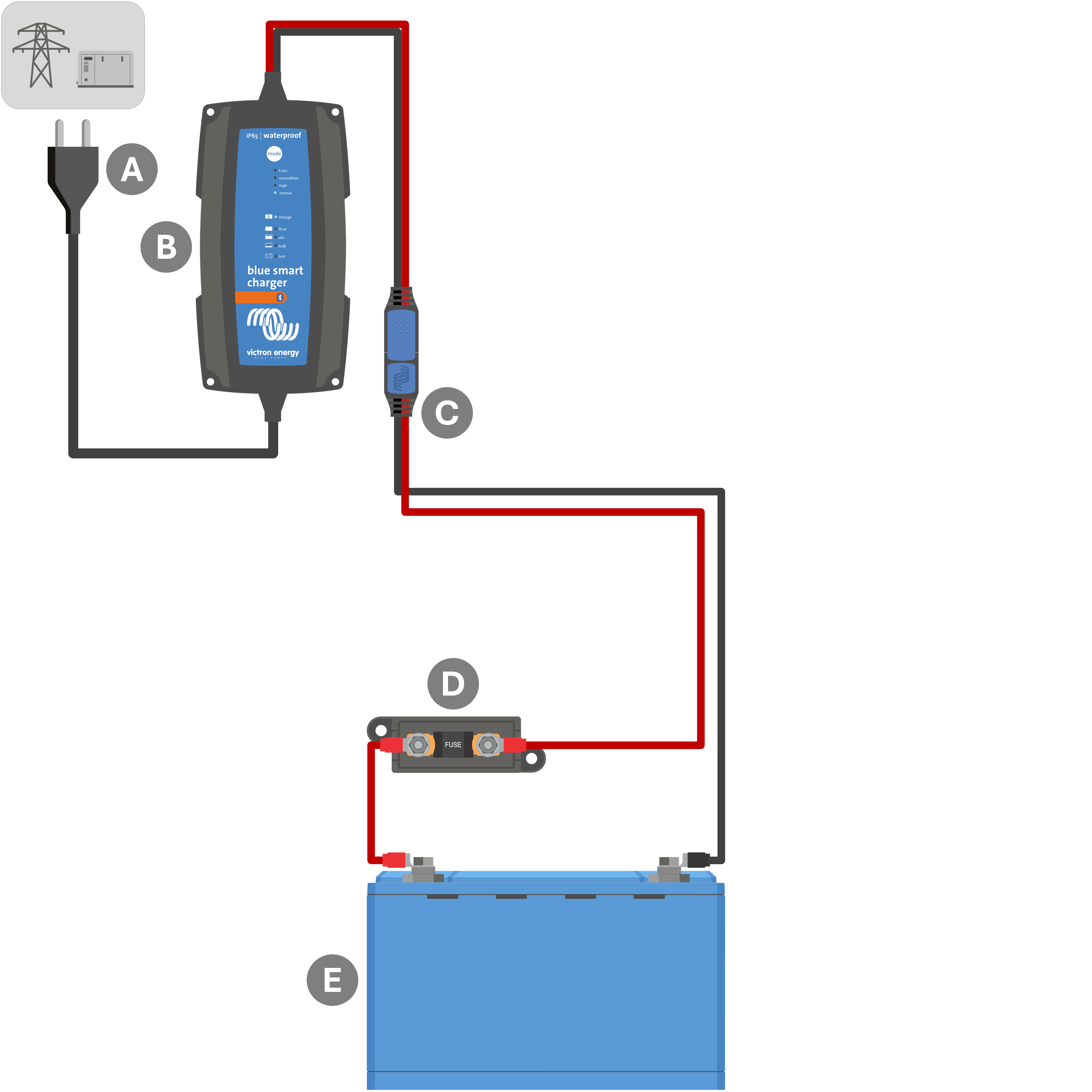

Beispiele für Schaltbilder, die die gängigsten Installationskonfigurationen darstellen, werden ebenfalls als Referenz bereitgestellt. Weitere Informationen finden Sie im Abschnitt „Installation > Schaltbilder“.
5.2.1. Gleichstromkabel
Die Blue Smart IP65 Charger-Reihe umfasst geeignete Gleichstromkabel, die fest mit dem Ladegerät verdrahtet sind und über austauschbare Anschlussoptionen für Batterien/Gleichstromsysteme verfügen. M8-Ringklemmen und Batterieklemmen werden mit dem Ladegerät geliefert.
Die folgenden austauschbaren Batterieanschlüsse für Gleichstromkabel sind auch als optionales Zubehör erhältlich:

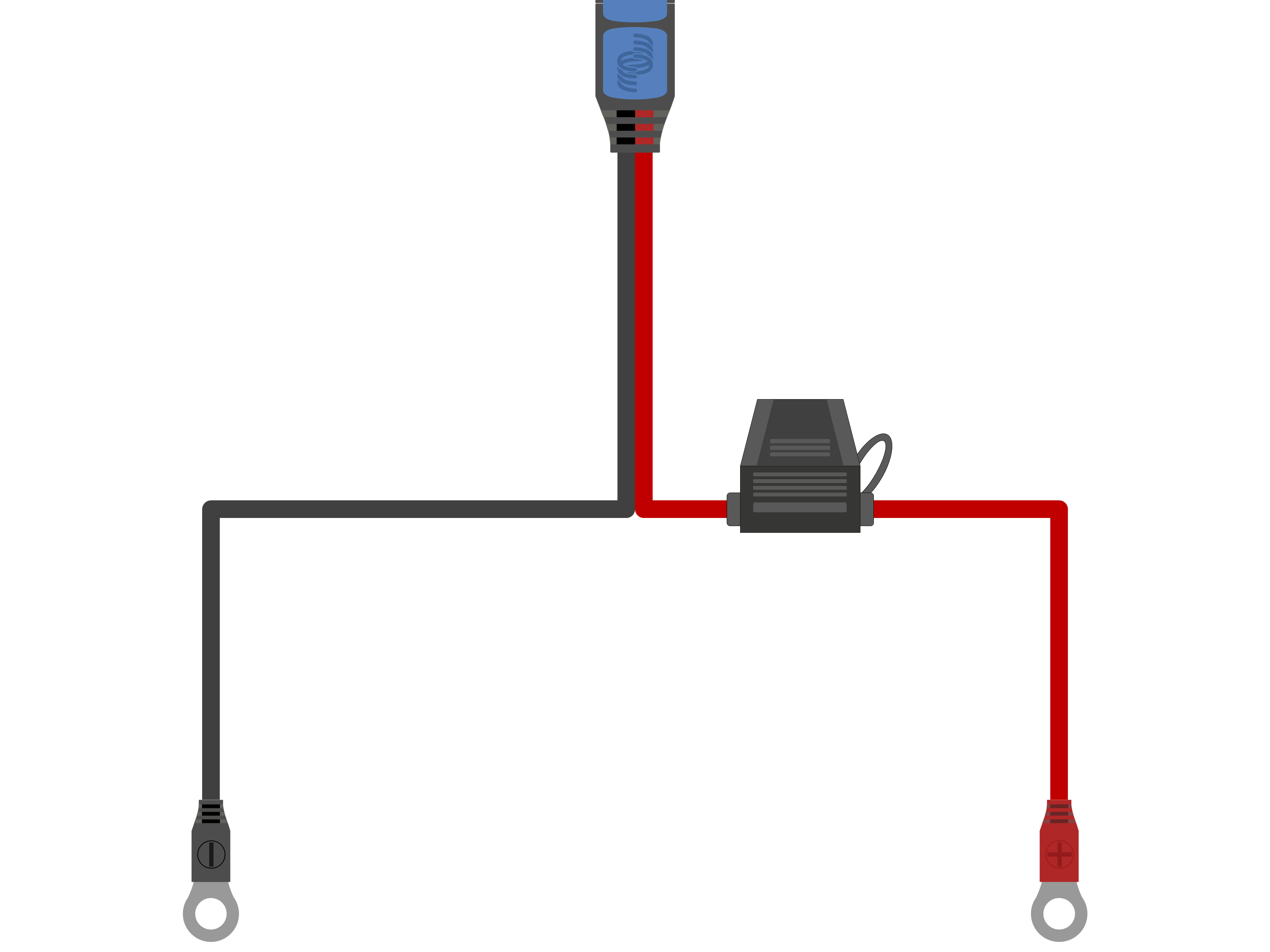

  1. M6-Ringklemmen mit ATO-Sicherung (30-A-Sicherung enthalten) – Art.-Nr.: BPC900100014
  2. M8 Ringklemmen mit ATO-Sicherung (30-A-Sicherung enthalten) – Art.-Nr.: BPC900110014
  3. Schnellsteckverbinder für 12-V-Batterieanzeige mit M8-Ringklemmen und ATO-Sicherung (30-A-ATO-Sicherung im Lieferumfang enthalten, nur zur Verwendung mit Blei-Säure-Batterien) – Art.-Nr.: BPC900120114
  4. Anzeigepaneel für 12-V-Batterie mit M8-Ringklemmen und ATO-Inline-Sicherung (ATO-Sicherung 30 A im Lieferumfang enthalten, nur zur Verwendung mit Blei-Säure-Batterien) – Art.-Nr.: BPC900110114
  5. Federklemmen mit ATO-Sicherung (30-A-ATO-Sicherung im Lieferumfang enthalten) – Art.-Nr.: BPC900400014
  6. Stecker für 12-V-Zigarettenanzünder mit integrierter M205-Sicherung (16-A-Sicherung mit flachem Kabelschuh M205 im Lieferumfang enthalten) – Art.-Nr.: BPC900300014
  7. MagCode 12-V-Netzclip (max. 15 A) – Art.-Nr.: BPC900500014
  8. MagCode-Stromanschluss (max. 15 A) – Art.-Nr.: BPC900520014
  9. Verlängerungskabel (2 m) – Art.-Nr.: BPC900200014

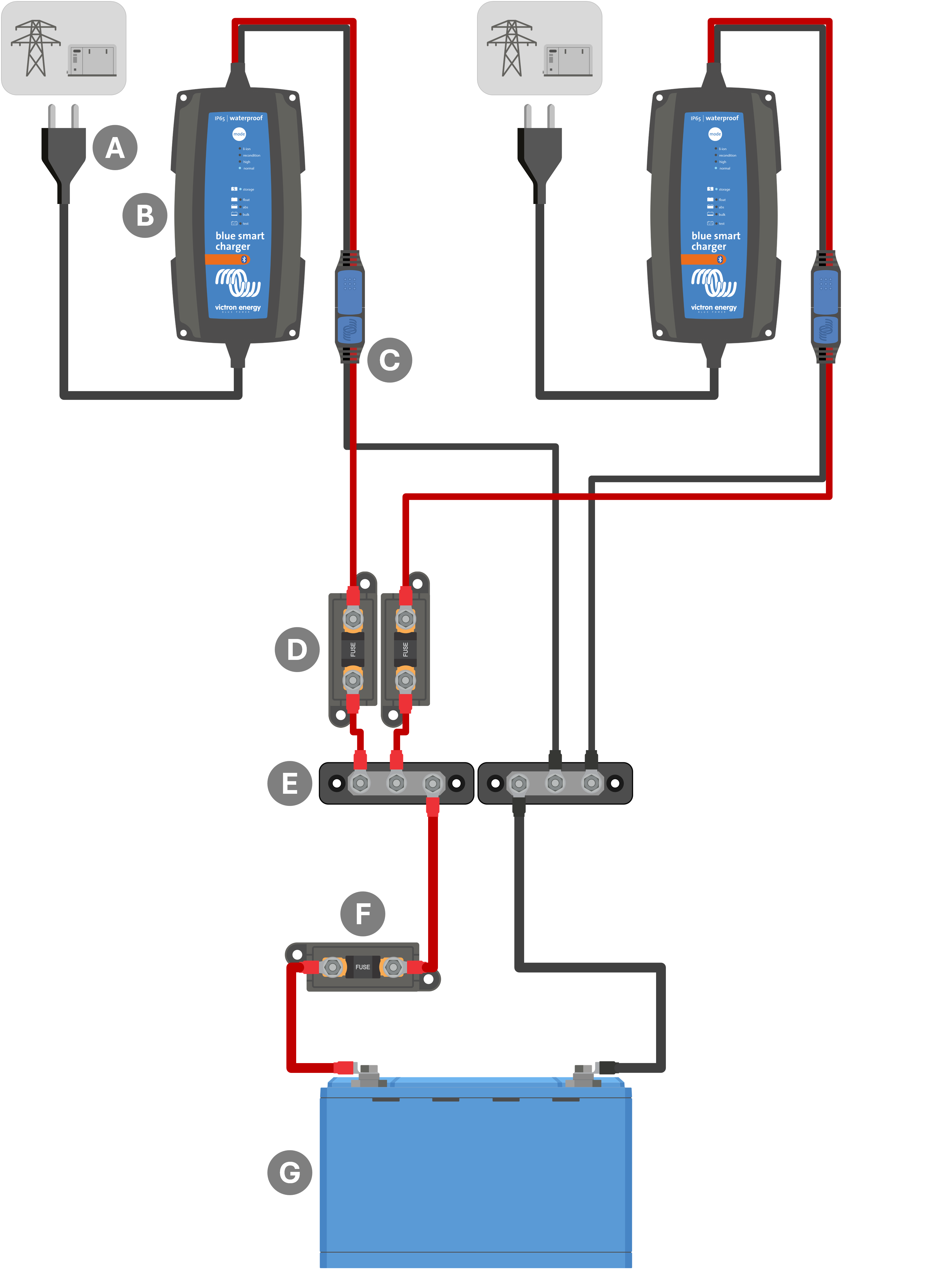

5.3. Schaltbilder
5.3.1. Grundlegende Installation
5.3.2. System mit mehreren Ladegeräten
