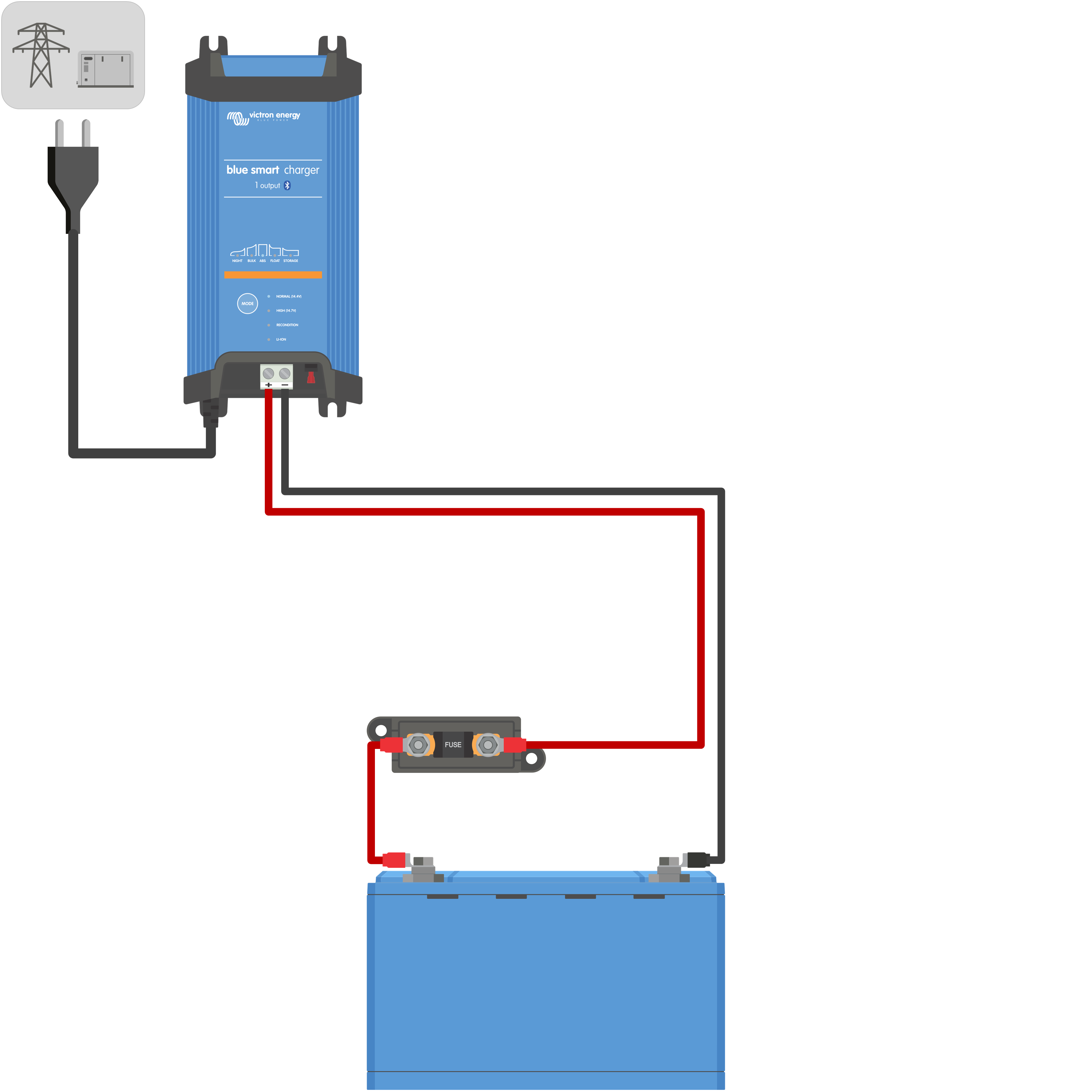

Montera Blue Smart IP22 Charger vertikalt med polerna nedåt och fäst den med lämpliga kullriga skruvar/flänsskruvar genom monteringshålen.
Ta bort anslutningsskyddet och anslut sen en lämplig DC-strömkabel mellan Blue Smart IP22 Charger:s BATTERIPOLER (vrid terminalskruvarna till 2,4 Nm och sätt tillbaka skyddet) och distributionsbussen på batteriet eller DC-systemet.
Det finns särskilda instruktioner för kabelanslutningar för att ladda ett batteri som är installerat inuti ett fordon. Se avsnittet ”Installation > ”Anslutningar” för mer information.
Anslut Blue Smart IP22 Charger .s AC-strömkabel till ett eluttag. Efter en kort fördröjning kommer LED-lamporna som indikerar det nuvarande laddningsläget och laddningsstatusen att tändas.
