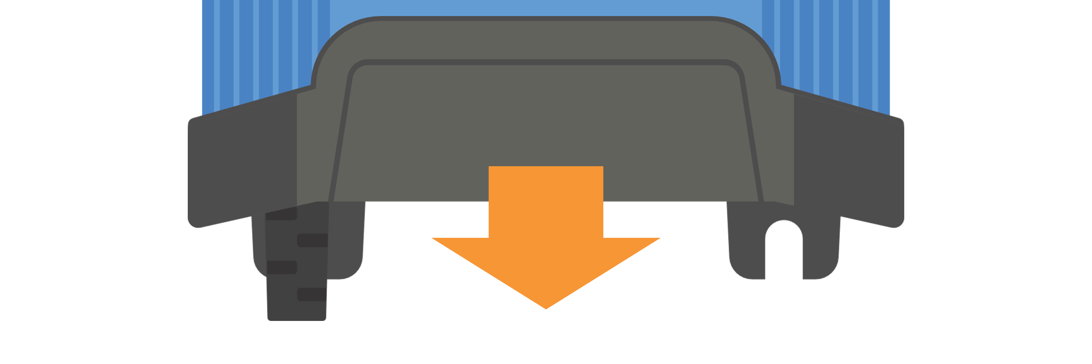

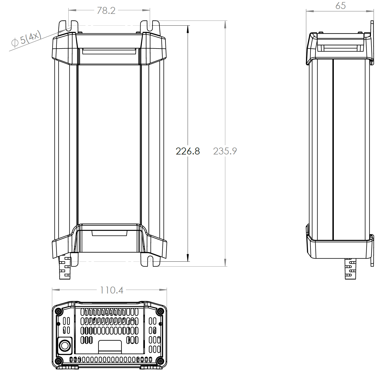

Montera Blue Smart IP22 Charger vertikalt med polerna nedåt och fäst den med lämpliga skruvar i de fyra monteringshålen.
Välj och använd skruvar med kullrigt huvud (använda inte försänkta eller avsmalnande skruvar) och se till att skruvgängans yttre diameter passar väl in i monteringshålets/-spårets inre diameter (~4 mm max ytterdiameter för att ge en spelpassning).
För att underlätta installationen är det rekommenderbart att stödja enheten genom att använda de två nedre skruvarna (lämna skruvhuvudena ca 3 mm från ytan) och sen installera de två övre skruvarna, innan alla fyra skruvar fästs ordentligt.
Var försiktig så att du inte skruvar åt monteringsskruvarna för hårt (eftersom monteringsflänsarna är av plast) och så att du inte skadar AC-strömkabeln när du fäster den nedre vänstra monteringsskruven (eftersom AC-strömkabeln sitter precis ovanför den).
Hänvisning till ritningen nedan för monteringsdimensioner:

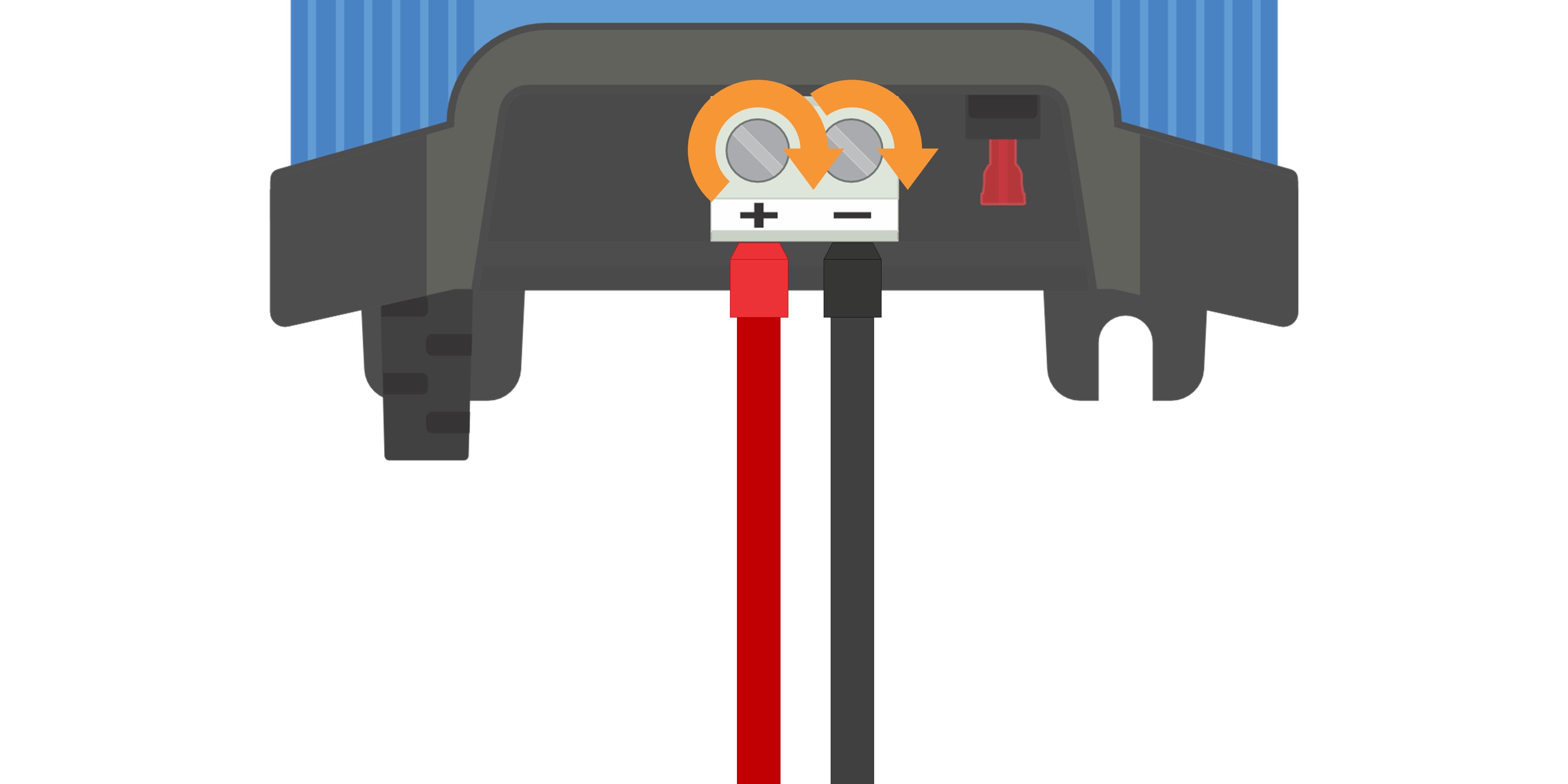

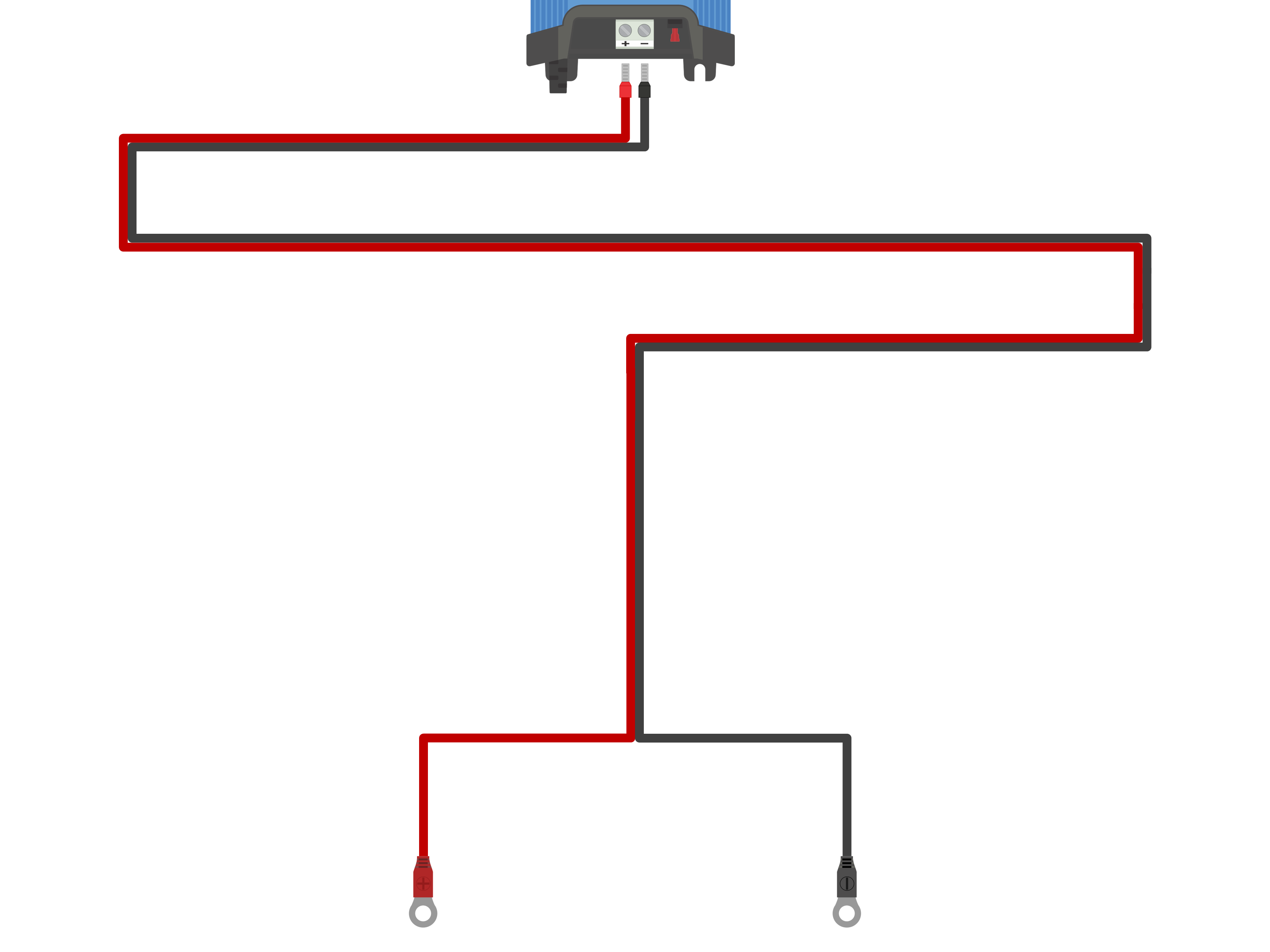

  1. Anslut lämpliga DC-strömkablar till Blue Smart IP22 Charger-enhetens BATTERIPOLER.

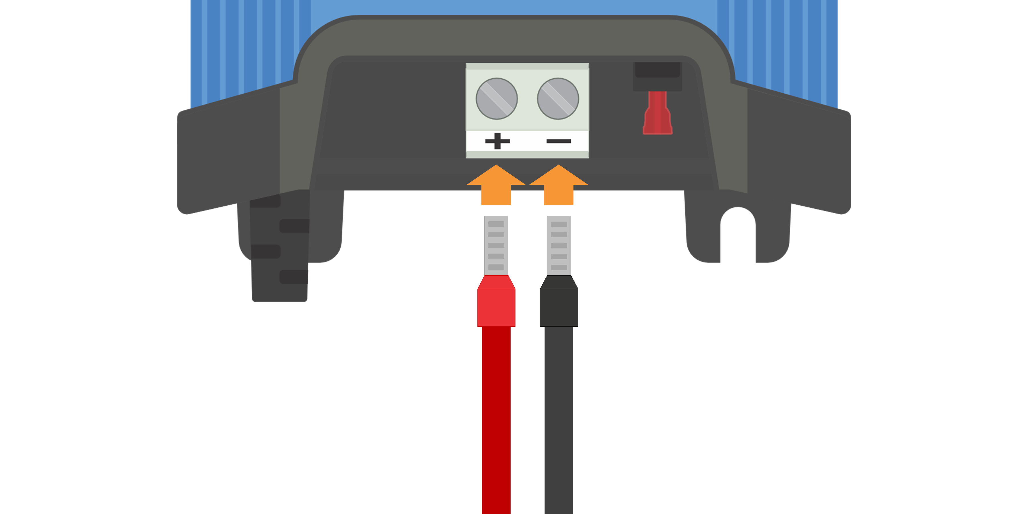

    1. Ta bort anslutningsskyddet genom att lätt trycka utåt på höljets ovansida.
    2. Förbered en flexibel flertrådig DC-strömkabel av koppar med tillräcklig tvärsnittsyta, se avsnitten ”Installation > Koppling> DC-strömkabel för mer information.
    3. Anslut den positiva DC-kabeln (röd isolering) till den positiva (+) polen och den negativa DC-kabeln (svart isolering) till den negativa (-) polen för att säkerställa att kabelanslutningens polaritet är korrekt.
    4. Vrid terminalskruvarna till 2,4 Nm genom att använda en passande skiftnyckel och en skruvmejlselbit och installera det anslutningsskyddet på nytt.

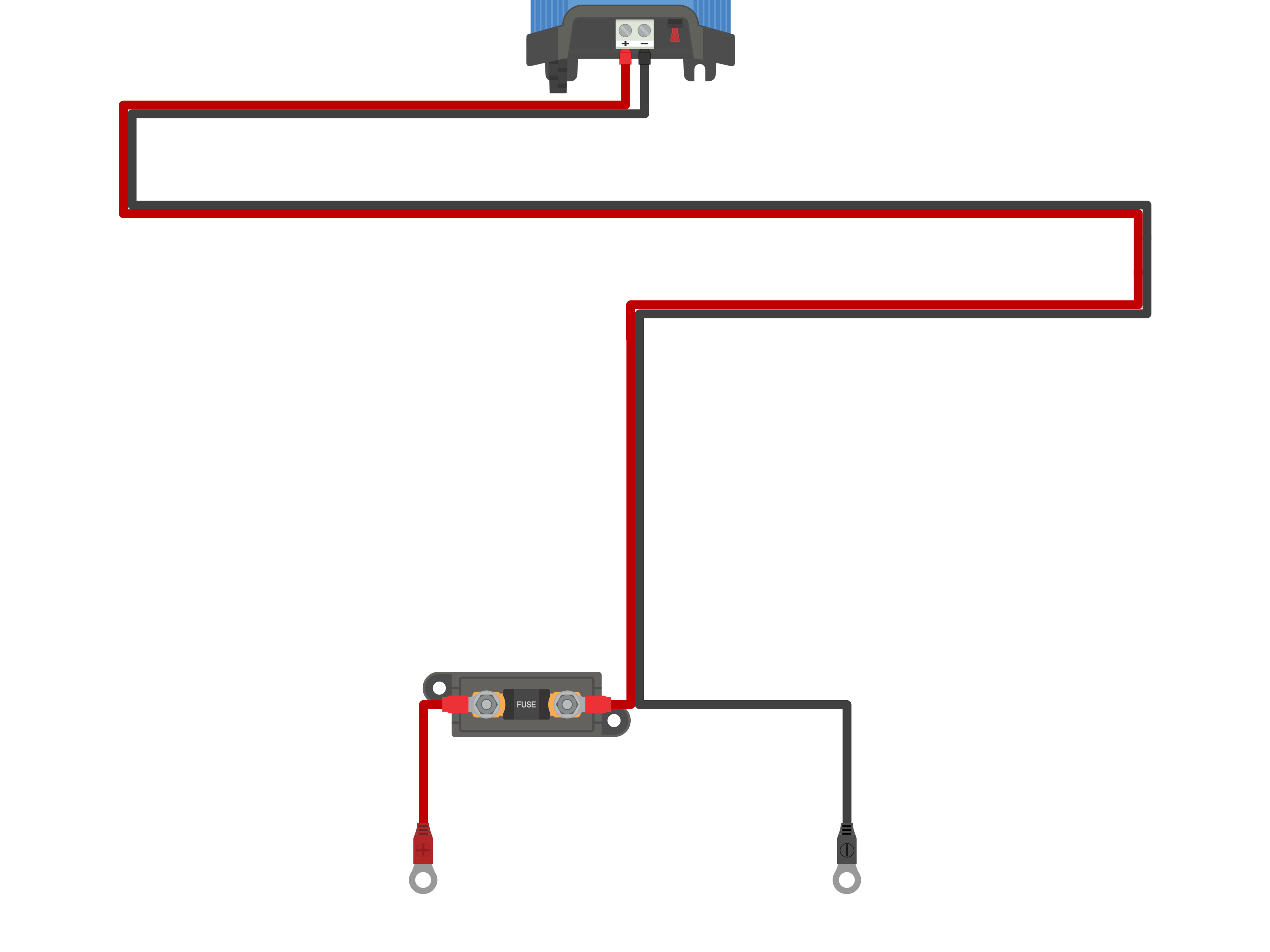

  2. Installera en lämplig säkring eller kretsbrytare inom DC-strömkopplingen mellan Blue Smart IP22 Charger och batteriet/batterierna, placerad så nära batteriet som det är praktiskt möjligt, se avsnittet ”Installation > Koppling > Skydd mot överström>” för ytterligare information.

5.2.2. Skydd mot överström

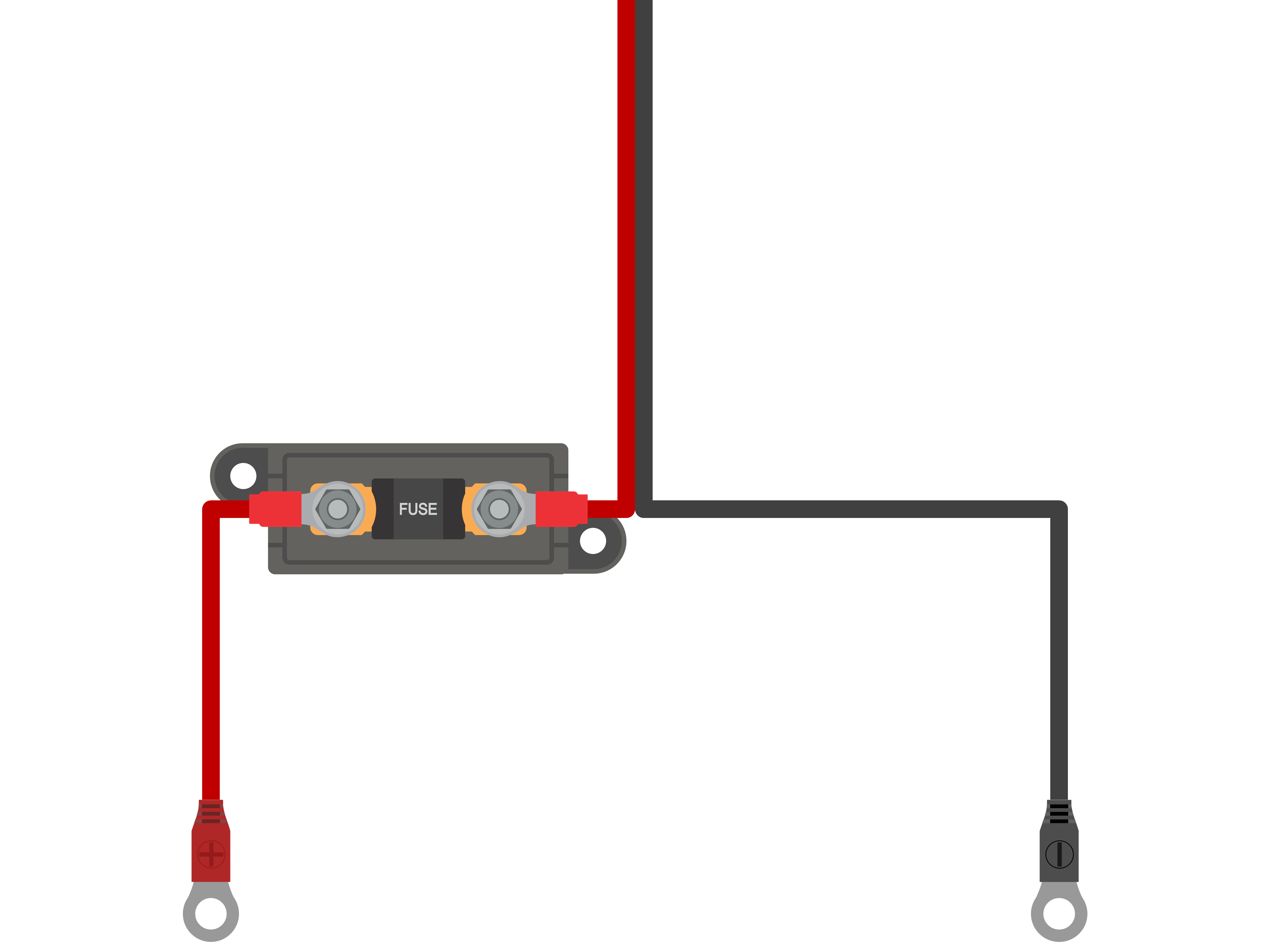

För att säkerställa en pålitlig och säker drift rekommenderar vi att du installerar en lämpligt klassad inbyggd säkring eller kretsbrytare inom DC-strömkopplingen mellan Blue Smart IP22 Charger och batteriet/batterierna, placerad så nära batteriet/batterierna som möjligt. Detta är särskilt viktigt för fast anslutna installationer.
Den huvudsakliga avsikten med en inbyggd säkring eller kretsbrytare placerade nära batteriet/batterierna (energikälla) är att skydda kablarna och systemet i händelse av ett överströmsfel, såsom en kortslutning i DC-strömkopplingarna; en säkring eller kretsbrytare i laddarenheten eller i närheten inom DC-strömkopplingen kommer inte ge skydd mot en kortslutning i den oskyddade delen av kopplingen.
I händelse av en kortslutning i DC-strömkopplingarna mellan batteriet/batterierna och laddaren har batteriet/batterierna förmågan att tillhandahålla extremt hög ström genom DC-strömkablarna, vilket kan leda till svår överhettning av kablarna eller eventuellt brand om inte batteriet/batterierna (energikällan) omedelbart kopplas från av en lämplig säkring eller kretsbrytare.
Se tabellen nedan för rekommenderad säkrings-/kretsbrytarklass, beroende på laddarmodellen:

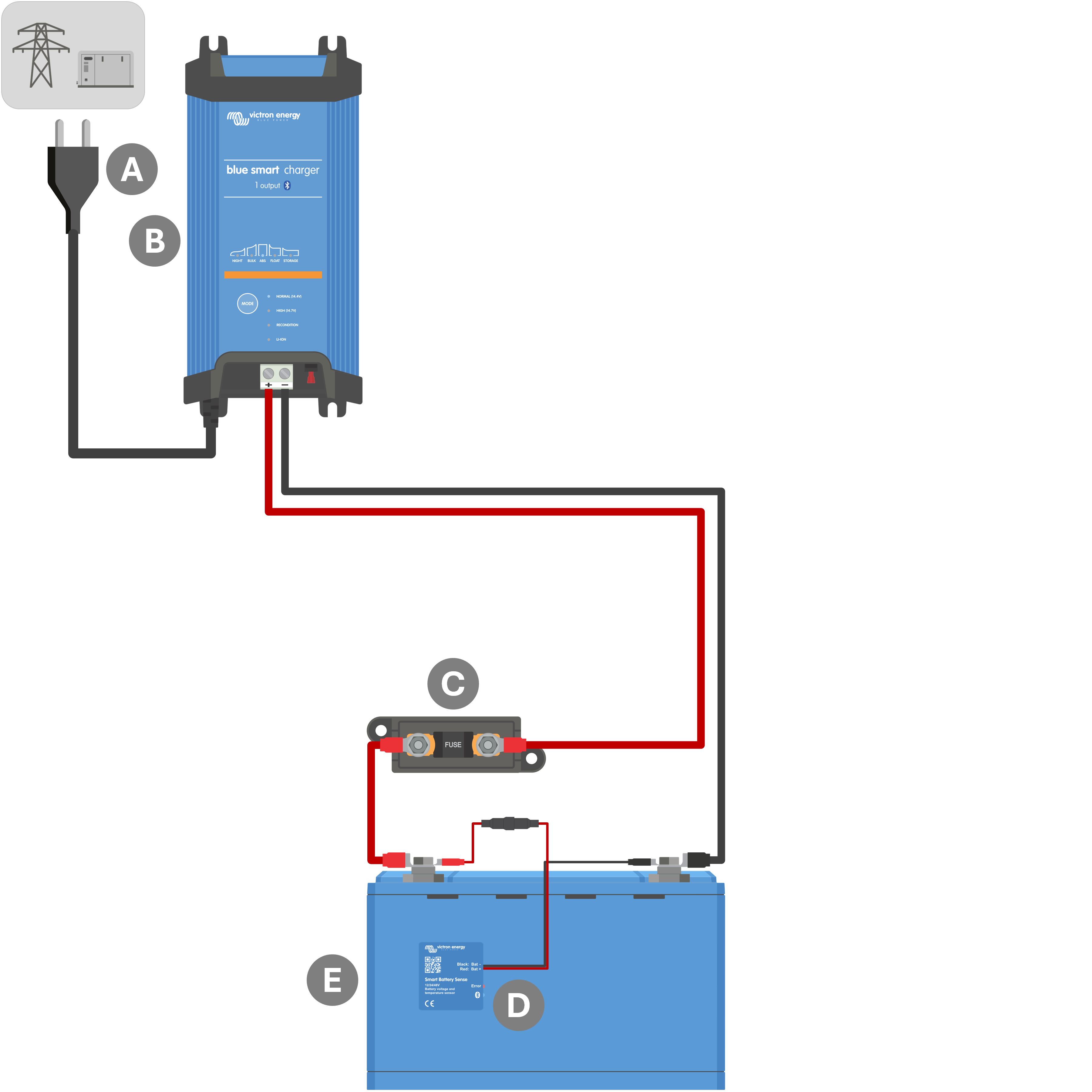

5.3.1. Grundläggande installation

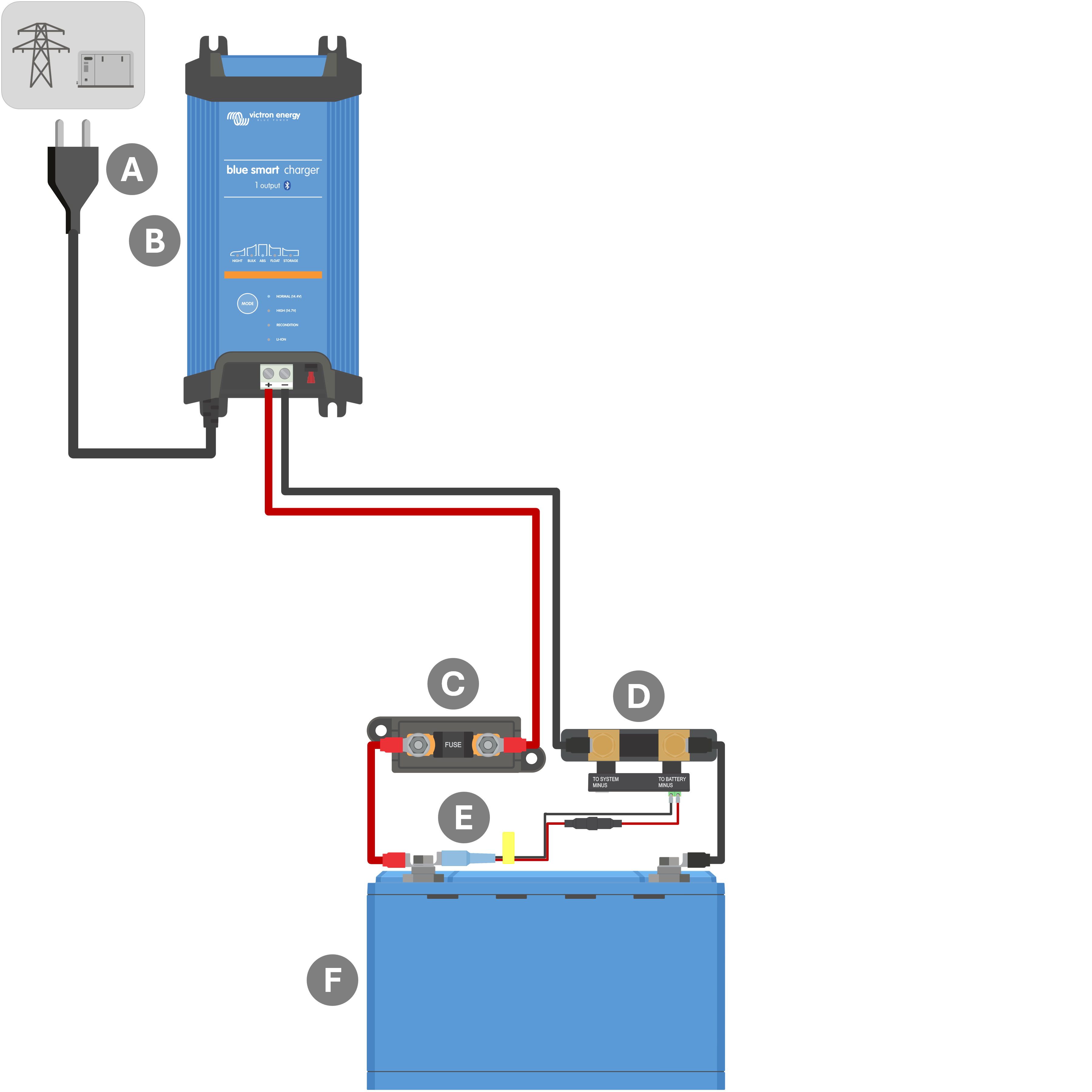

5.3.3. System med SmartShunt

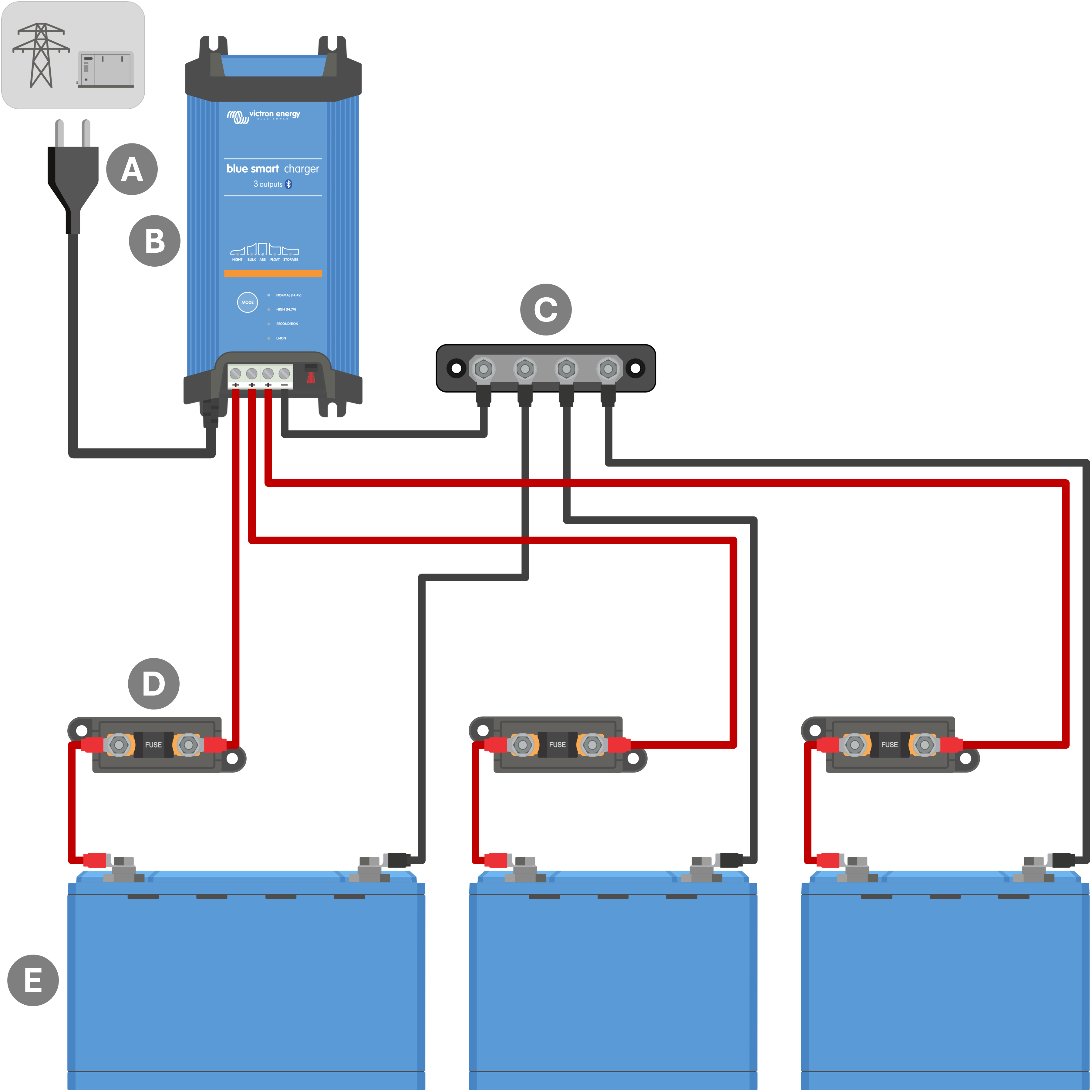

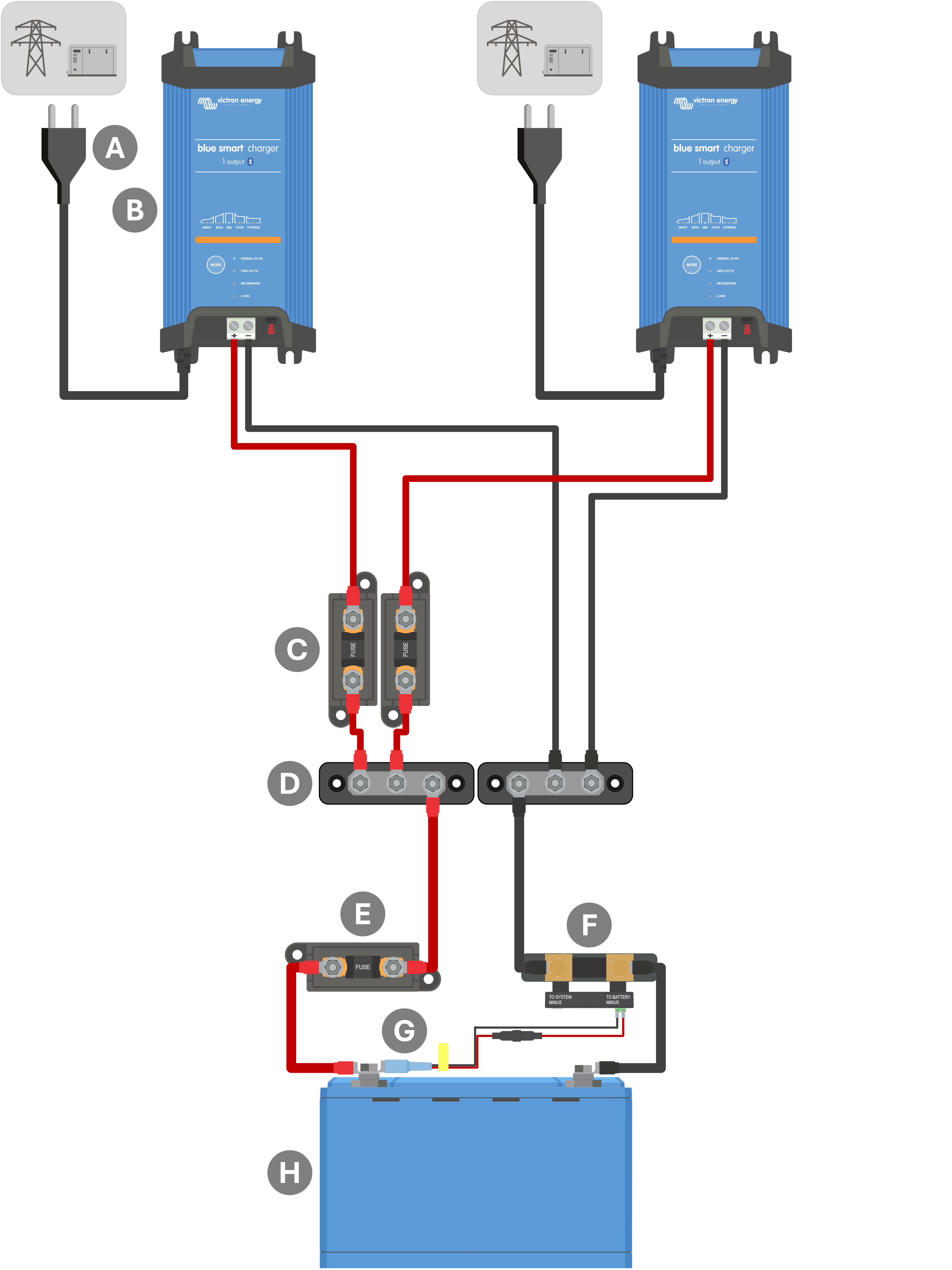

5.3.4. System med flera laddare
