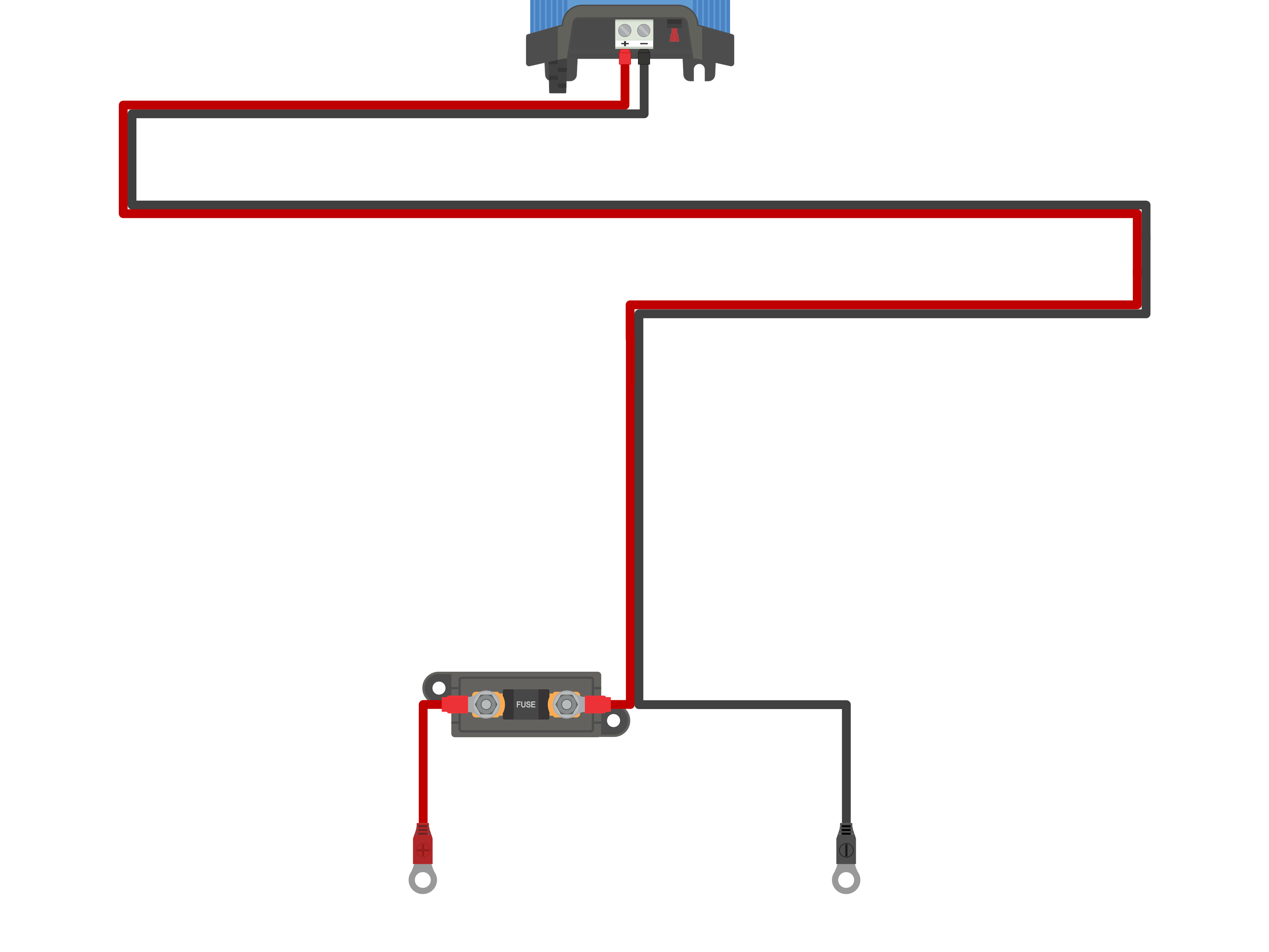

5.2. Cableado
  1. Conecte cables de alimentación CC adecuados a los terminales BATTERY de Blue Smart IP22 Charger .

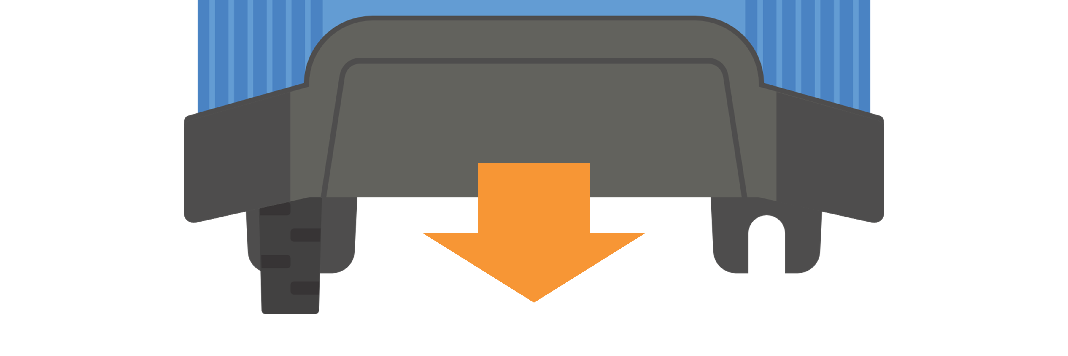

    1. Retire la tapa de las conexiones presionando suavemente sobre la cara superior de la misma.

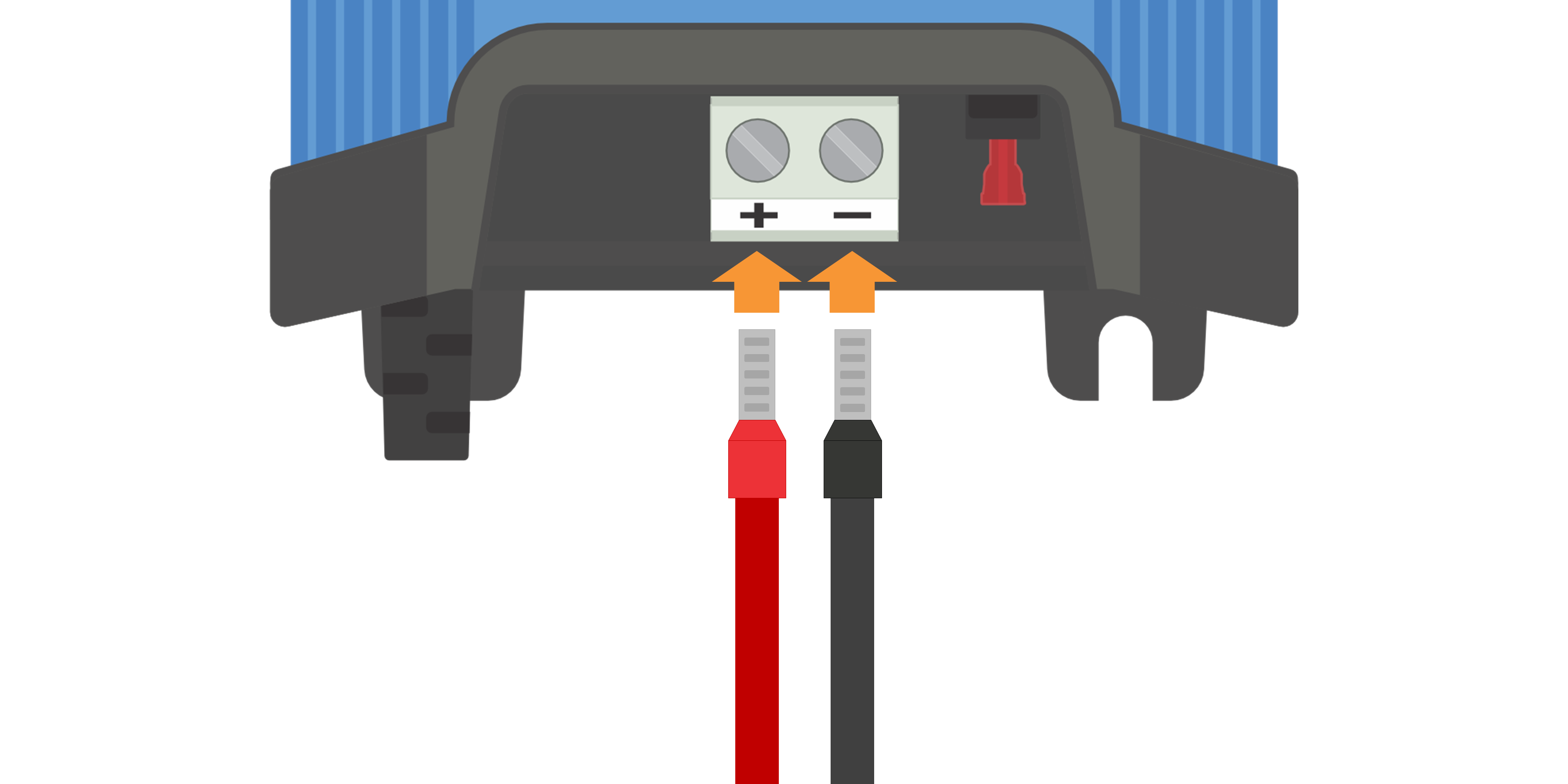

    2. Prepare cable de alimentación CC de cobre multifilamento flexible con sección suficiente. Véase la sección “Instalación > Cableado > Cable de alimentación CC” para más información.

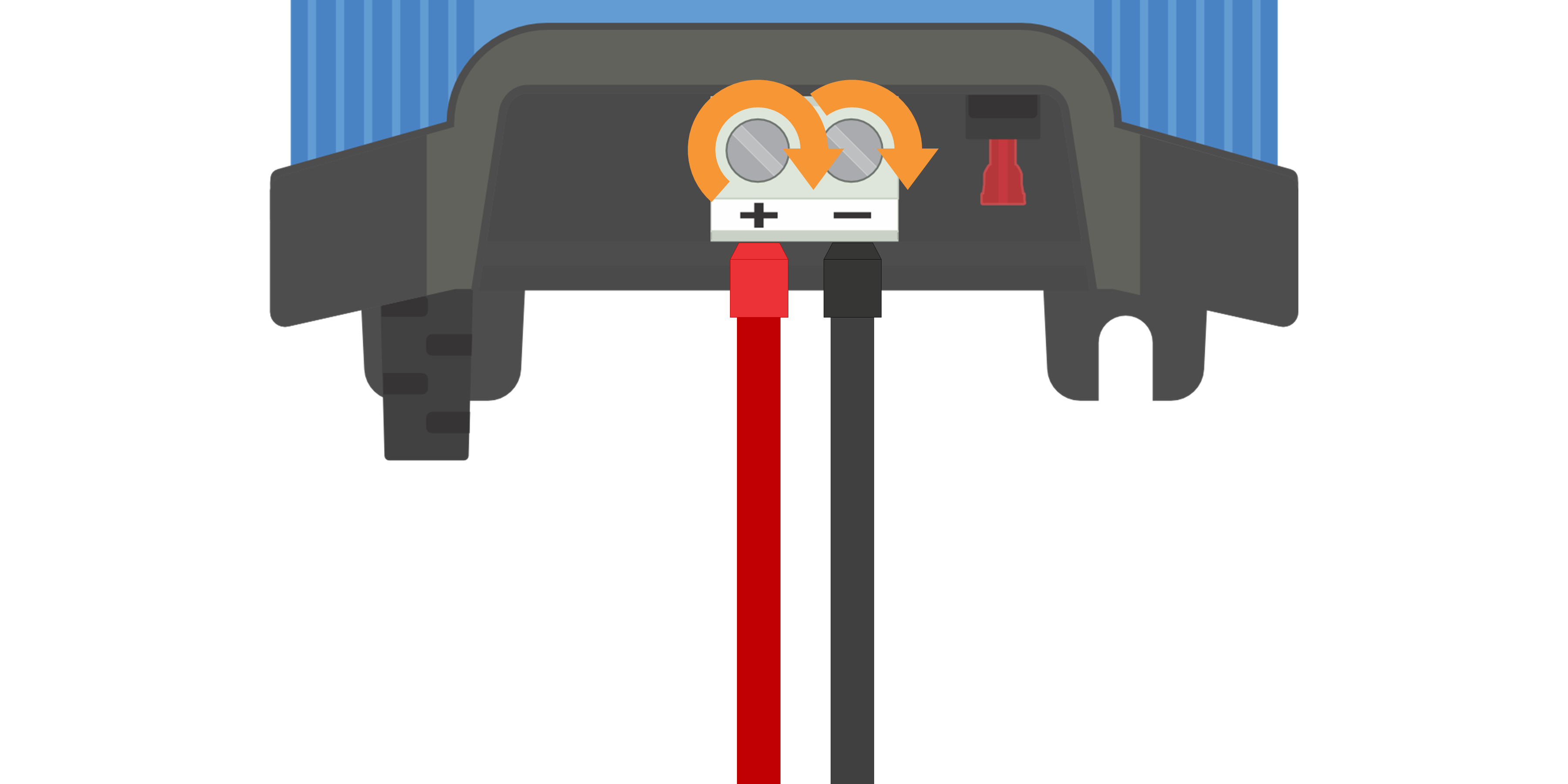

    3. Conecte el cable CC positivo (aislante rojo) al terminal positivo (+) y el cable CC negativo (aislante negro) a la conexión del terminal negativo (-). Asegúrese de que la polaridad de la conexión de los cables es correcta.
    4. Apriete los tornillos del terminal hasta 2,4 Nm con una llave dinamométrica y una cabeza de destornillador adecuadas y vuelva a colocar la tapa de las conexiones.

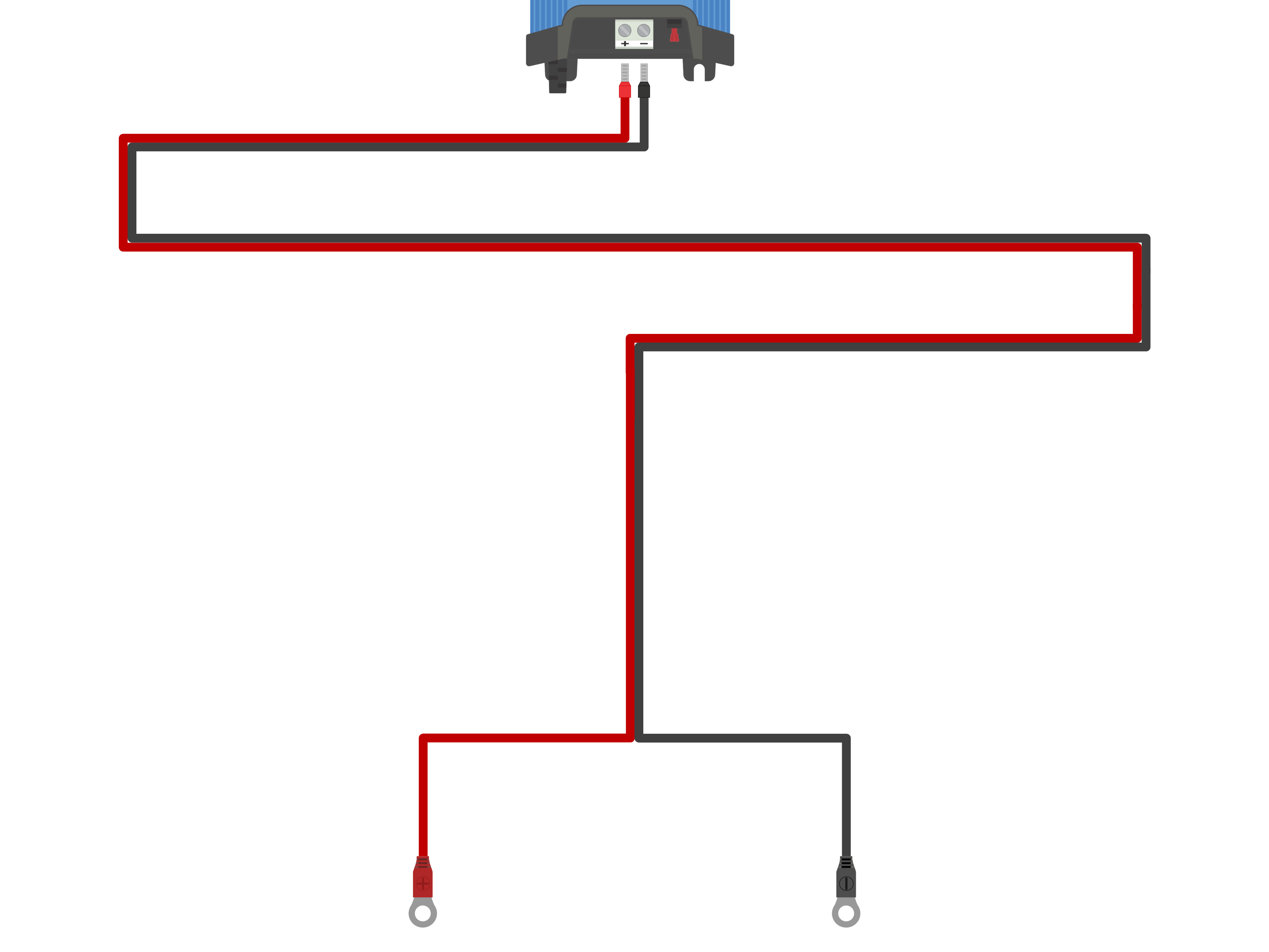

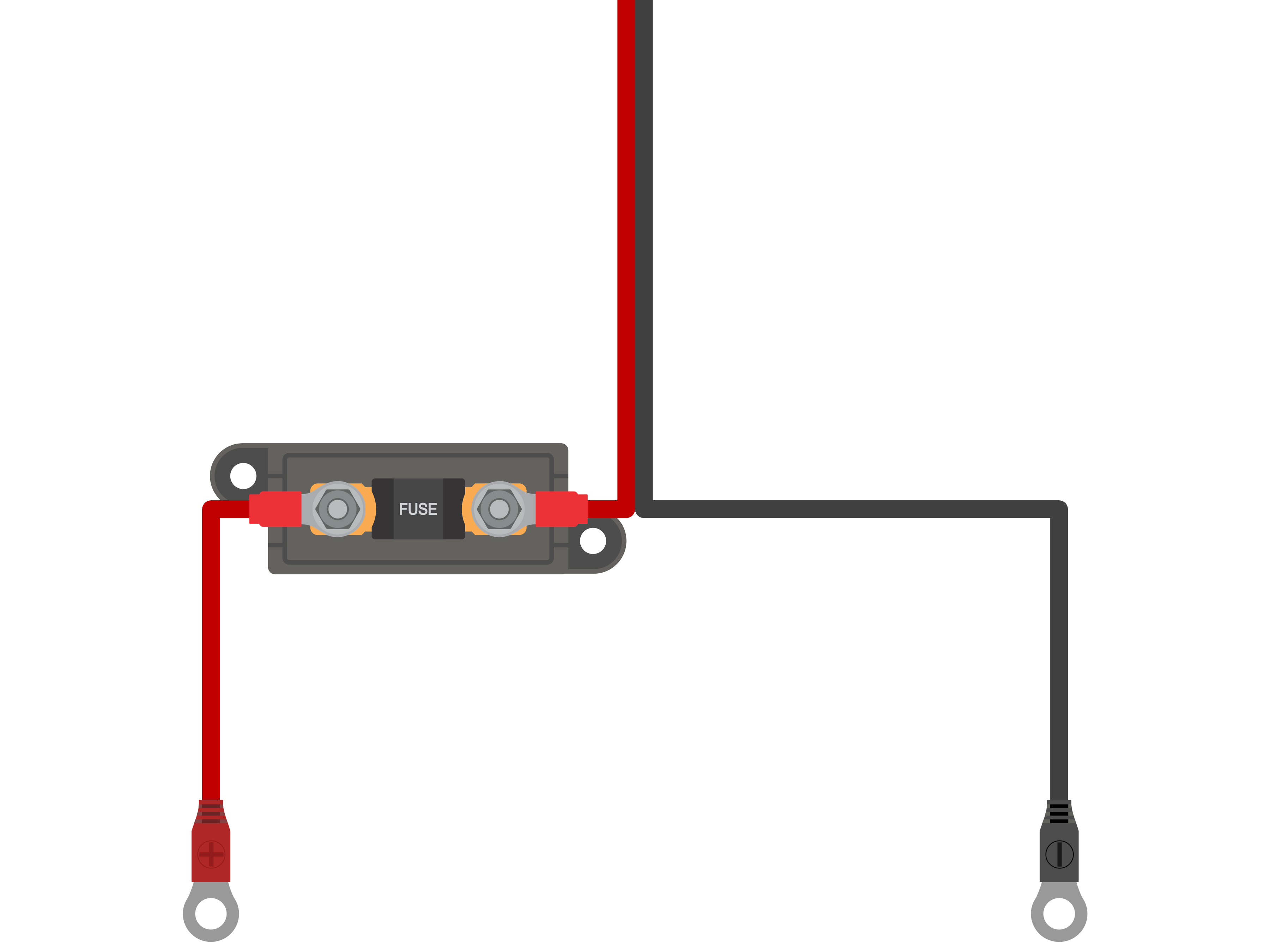

  2. Instale un fusible o disyuntor con valor nominal adecuado en el cable de alimentación CC entre el Blue Smart IP22 Charger y la batería (o baterías), tan cerca como sea posible de la batería (o baterías). Véase la sección “Instalación > Cableado > Protección de sobrecorriente” para más información.

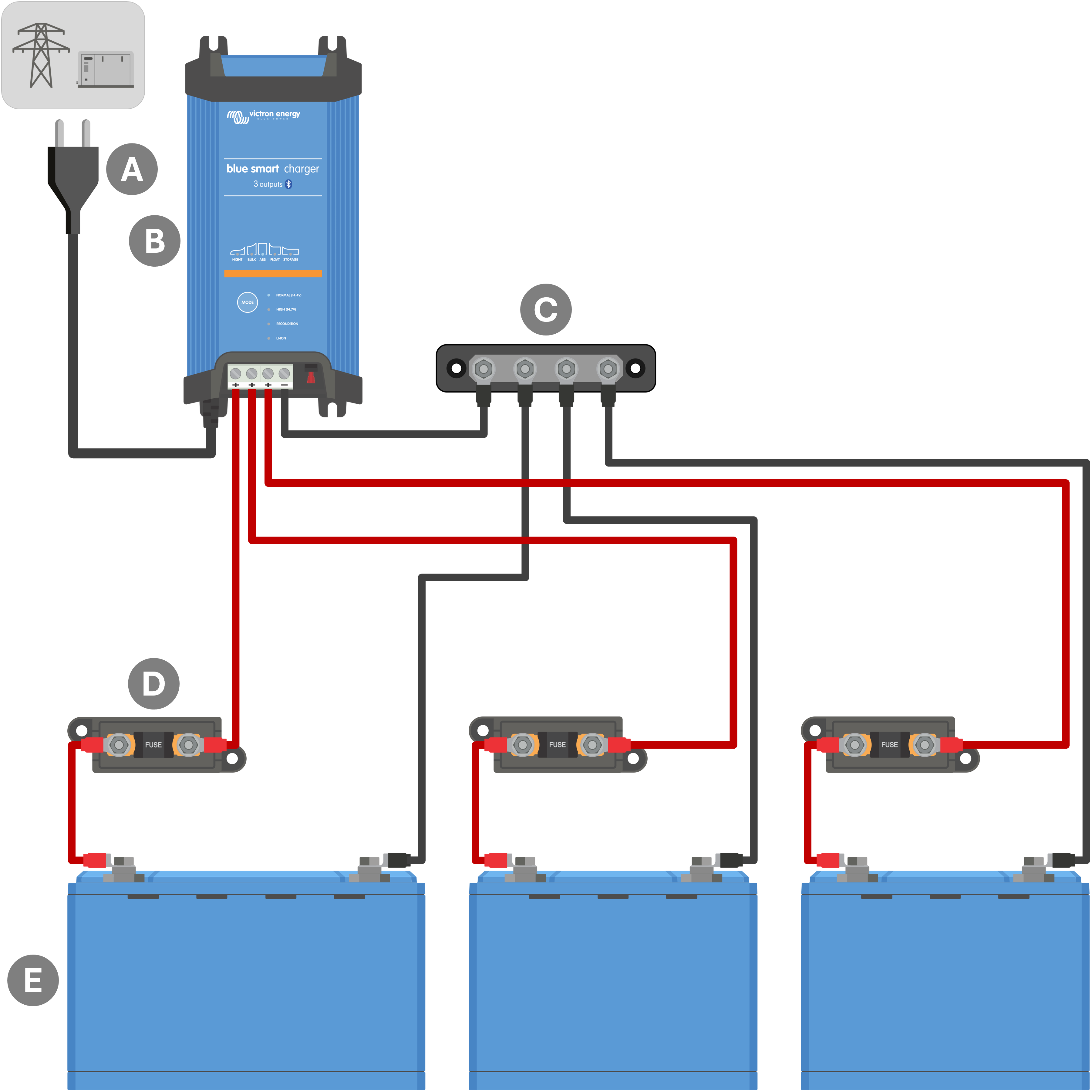

  3. Conecte los cables de alimentación CC a la batería/baterías o al bus de distribución del sistema CC - siga las instrucciones correspondientes al tipo de instalación.
    1. Para instalaciones conectadas por cable, o cuando cargue una batería fuera de un vehículo/instalación:
      1. Asegúrese de que el sistema CC está apagado (todas las cargas consumidoras y las fuentes de carga CC apagadas/aisladas) antes de desconectar los cables de la batería/bus de distribución del sistema CC y conectar el cargador a los terminales de la batería/bus de distribución del sistema CC.
      2. Conecte el cable CC positivo (aislante rojo) al terminal positivo (+) y el cable CC negativo (aislante negro) a la conexión del terminal negativo (-). Asegúrese de que la polaridad de la conexión de los cables es correcta.
      3. Apriete todo el hardware de terminación de cables hasta las especificaciones de torsión del fabricante con una llave dinamométrica y un destornillador de cabeza adecuadas.

5.2.2. Protección de sobrecorriente
Para garantizar un funcionamiento fiable y seguro es importante instalar un fusible o disyuntor con un valor nominal adecuado en el cable de alimentación CC entre el Blue Smart IP22 Charger y la batería (o baterías) colocado lo más cerca posible de la batería (o baterías). Esto es especialmente importante en las instalaciones con cableado fijo.
El objetivo principal de un fusible o disyuntor colocado cerca de la batería (o baterías) (fuente de alimentación) es proteger los cables y el sistema en caso de fallo por sobrecorriente, como un cortocircuito en el cableado de alimentación CC. Un fusible o disyuntor colocado en la unidad del cargador o cerca en el cableado de alimentación CC no protegerá de un circuito en el tramo de cable sin protección.
En caso de cortocircuito en el cable de alimentación CC situado entre la batería (o baterías) y el cargador, la batería (o baterías) tienen la capacidad de proporcionar una corriente extremadamente alta a través del cable de alimentación CC, lo que puede ocasionar un grave sobrecalentamiento del cable o incluso un incendio a menos que un fusible o disyuntor adecuado desconecte rápidamente la batería (o baterías) (fuente de alimentación) se interrumpa inmediatamente con un fusible o disyuntor adecuado.
Puede consultar en la siguiente tabla los valores nominales de fusible/disyuntor recomendados según el modelo de cargador:

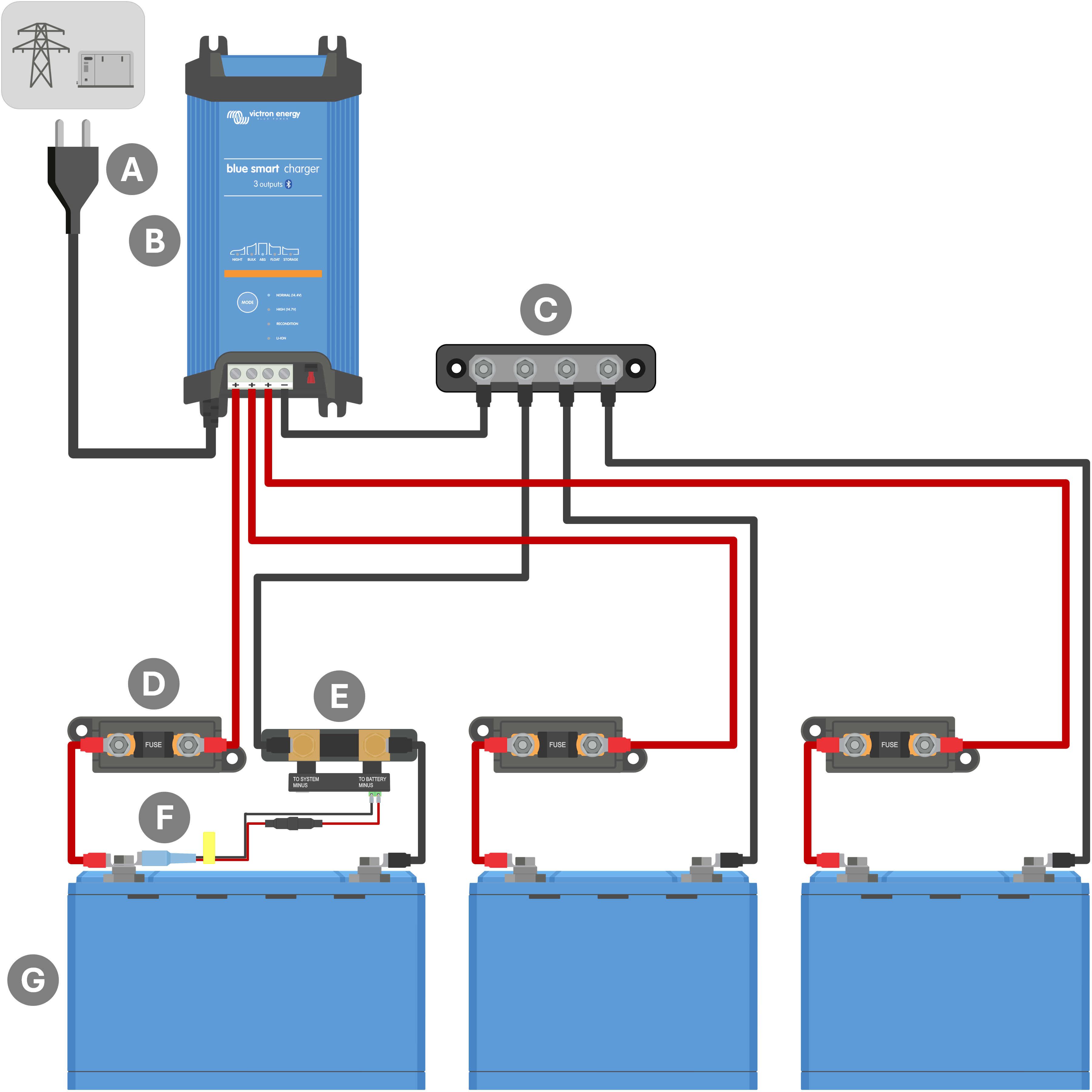

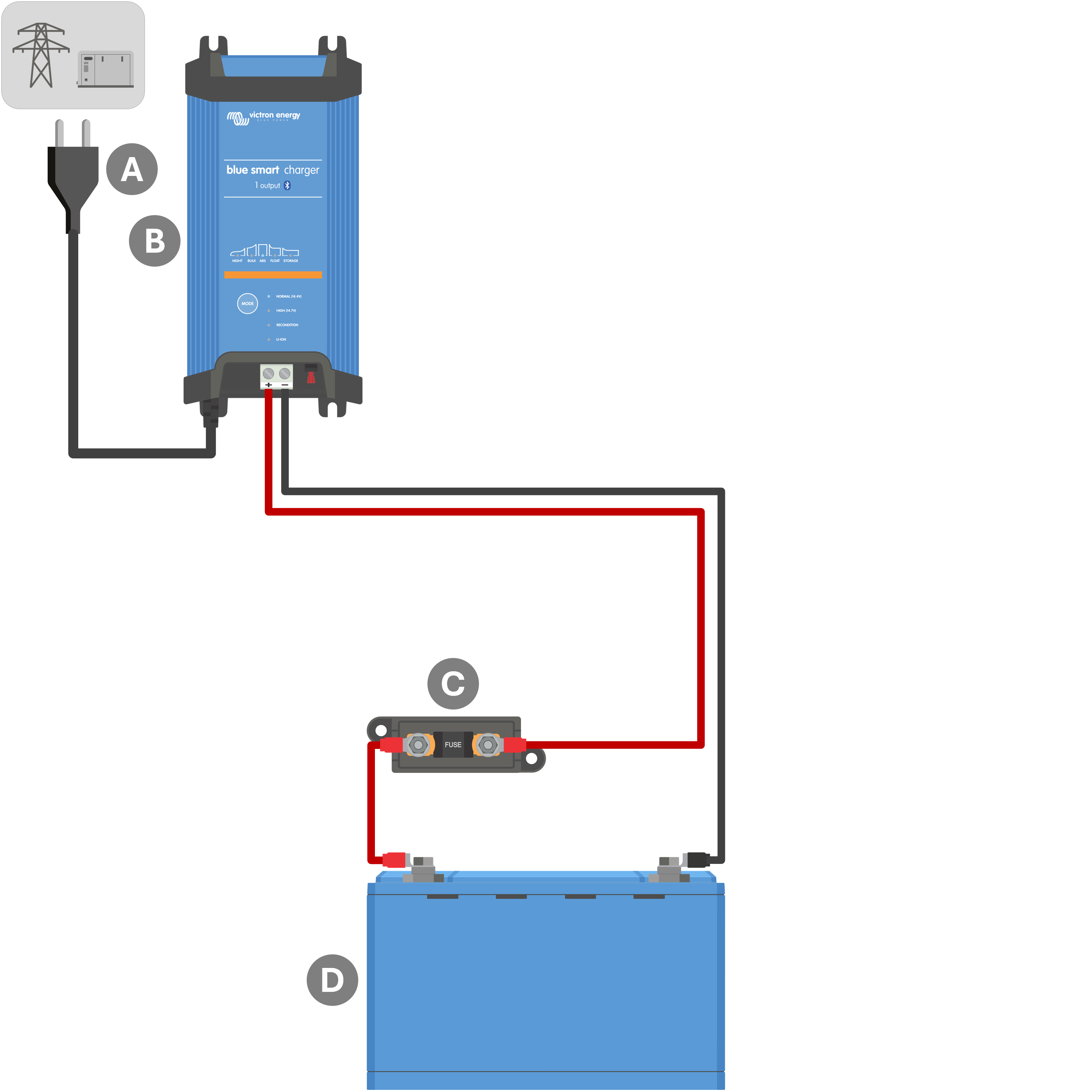

5.3. Diagramas:
5.3.1. Instalación básica
5.3.2. Sistema con Smart Battery Sense
5.3.3. Sistema con SmartShunt

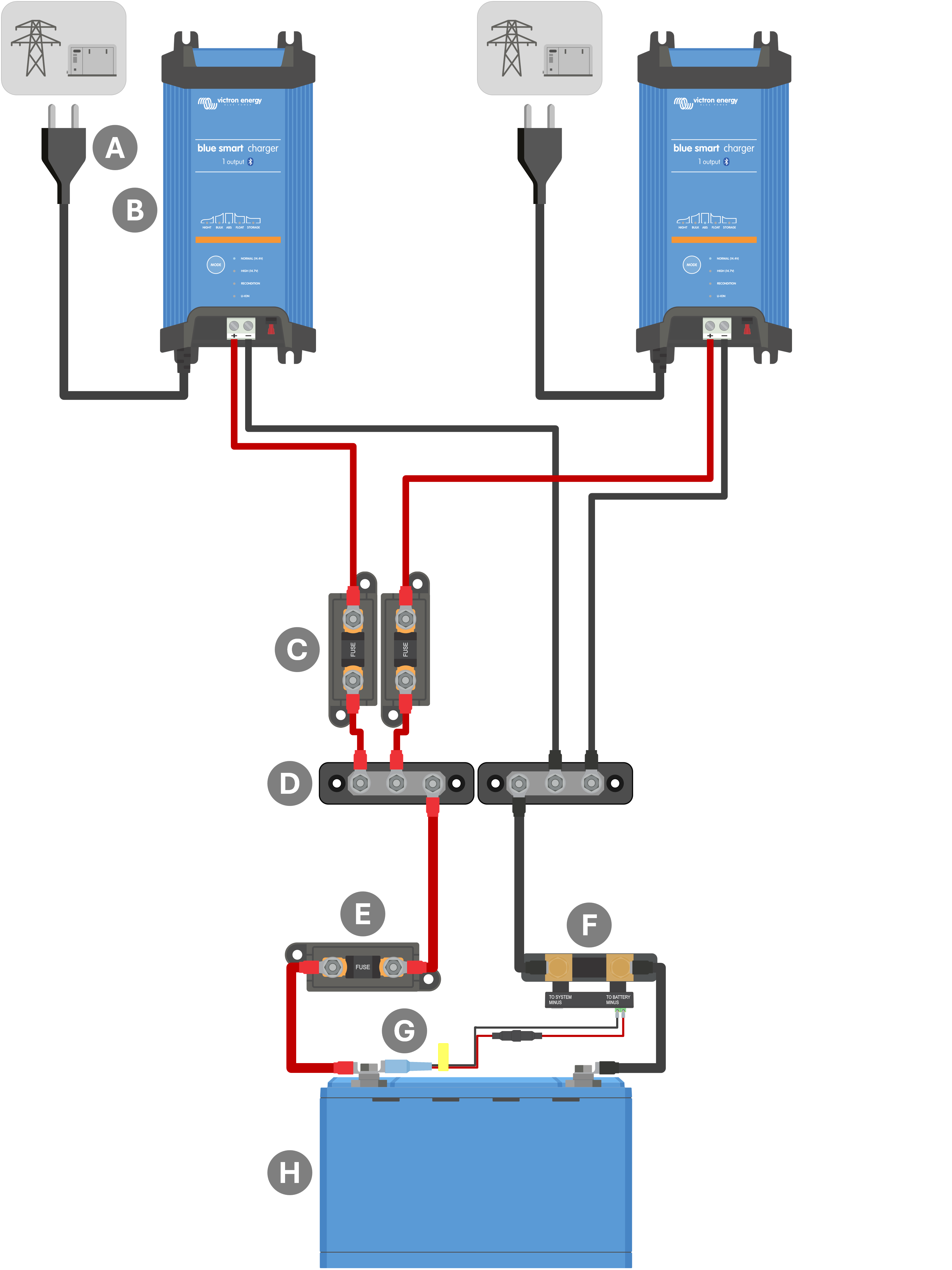

5.3.4. Sistema con varios cargadores
