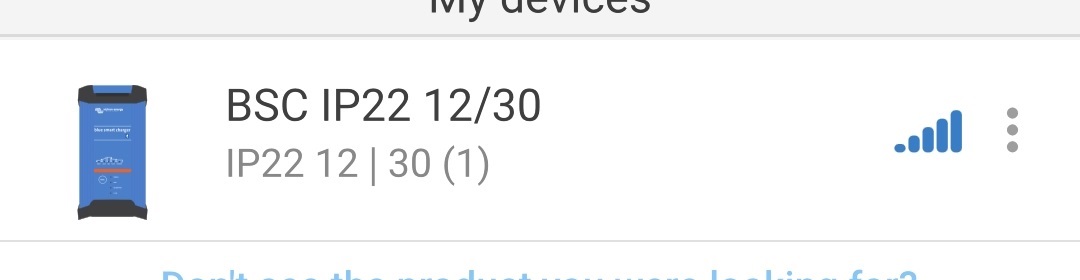

Öffnen Sie die VictoryConnect App und suchen Sie das Blue Smart IP22 Charger in der Geräteliste auf der lokalen Seite unter „Andere Geräte“.
Falls das Blue Smart IP22 Charger nicht automatisch erscheint, vergewissern Sie sich, dass das Mobiltelefon oder Tablet Bluetooth aktiviert hat und sich in der Nähe befindet. Führen Sie dann einen manuellen Scan nach Geräten durch, indem Sie die Schaltfläche Scan (runde orangefarbene Schaltfläche mit kreisförmigem Pfeil) in der rechten unteren Ecke wählen.
Wählen Sie das Blue Smart IP22 Charger aus der Geräteliste auf der lokalen Seite unter „Andere Geräte“ aus.
VictronConnect versucht, eine Bluetooth-Verbindung mit dem Blue Smart IP22 Charger herzustellen und zeigt den Fortschritt der Verbindung im sich öffnenden Dialogfeld „Verbinden“ an.

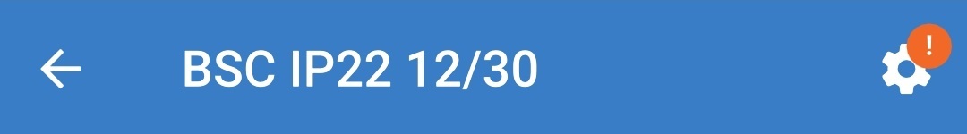

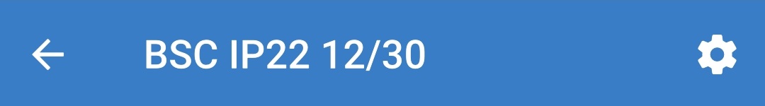

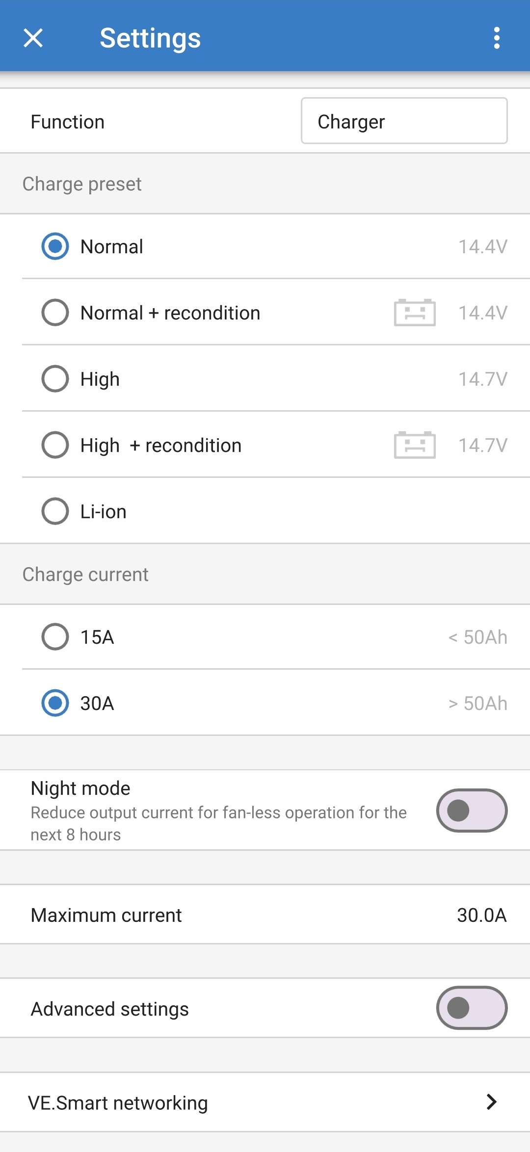

Wählen Sie das Symbol Einstellungen (Zahnrad in der oberen rechten Ecke), um die Einstellungsseite aufzurufen.

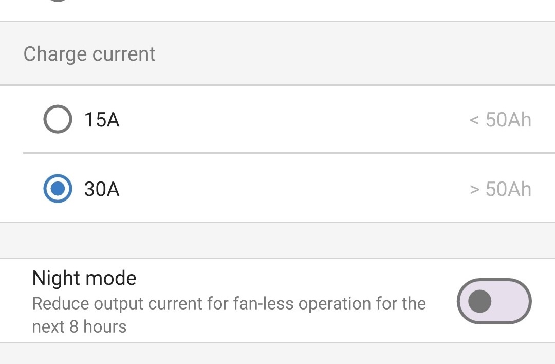

Wählen Sie den am besten geeigneten integrierten Lademodus (Normal, Normal + Wiederherstellung, Hoch, Hoch + Wiederherstellung oder Lithium-Ionen) aus dem Menü für die Ladevoreinstellung aus.
Achten Sie darauf, dass die Wiederherstellungsphase nur bei Bedarf aktiviert wird, da eine unnötige oder übermäßige Nutzung die Lebensdauer der Batterie verkürzt.
Wenn der maximale Nennladestrom zu hoch ist, aktivieren Sie den Niedrigstrommodus (Ladestrombegrenzung auf 50 % des maximalen Nennladestroms). Um den Niedrigstrommodus zu aktivieren (oder zu deaktivieren), wählen Sie die gewünschte Option aus dem Menü für Ladestrom aus. Wenn der Modus aktiviert ist, blinkt die NIGHT-LED.
Alternativ kann der Niedrigstrommodus für 8 Stunden aktiviert werden (normalerweise über Nacht, um Lüftergeräusche zu vermeiden). Um den Nachtmodus zu aktivieren (oder zu deaktivieren), betätigen Sie den Schalter Nachtmodus. Wenn er aktiviert ist, leuchtet die NIGHT-LED.
Modus-Taste sperren – Wenn diese Option aktiviert ist, ist die Modus-Taste gesperrt und die Konfiguration des Ladegeräts kann nicht geändert werden. Die folgenden Funktionen funktionieren jedoch weiterhin:
Ladezyklus auf Konstantstrom zurücksetzen
Nachtmodus aktivieren

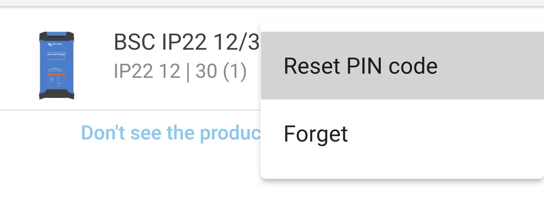

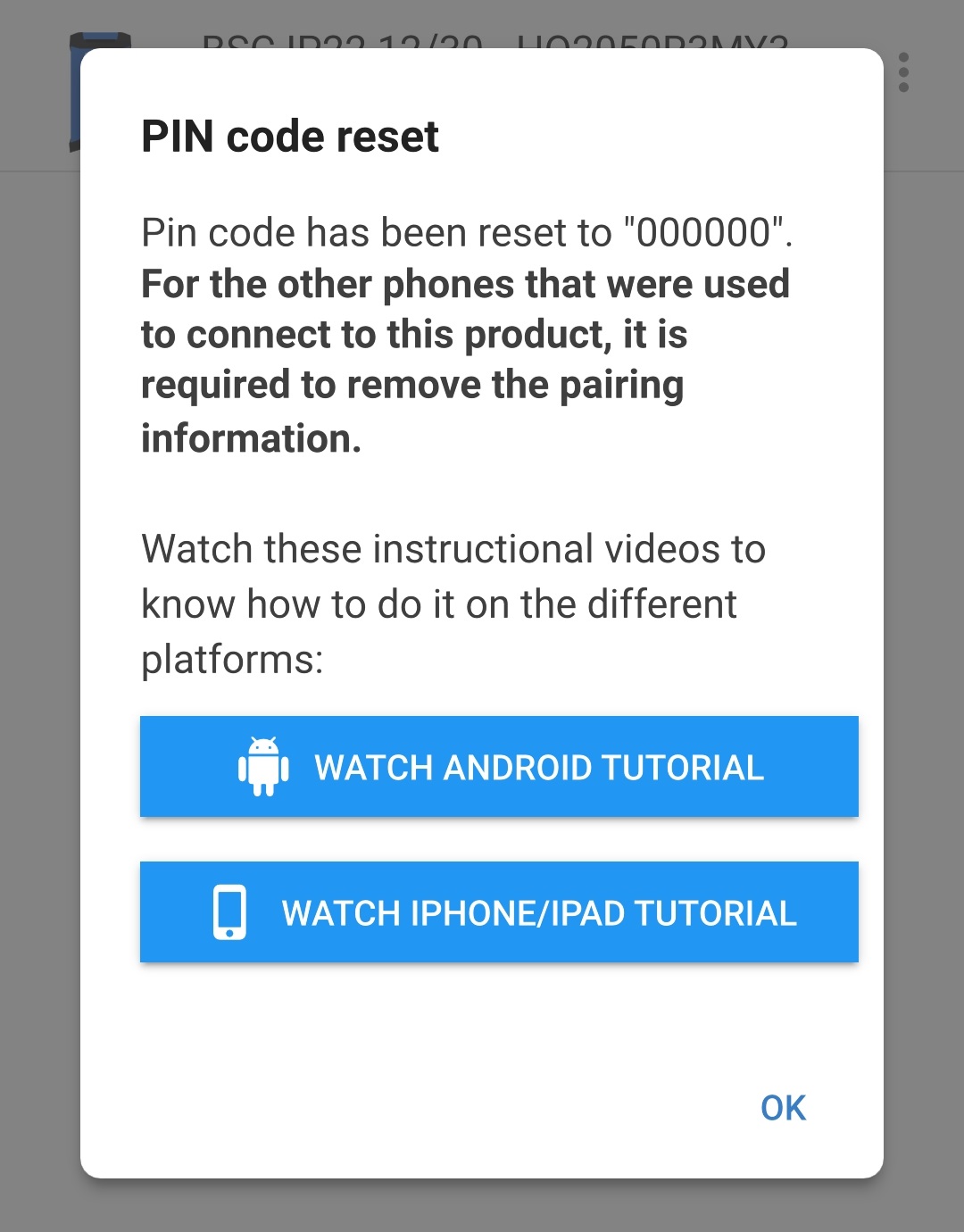

Wählen Sie das Symbol Geräteoptionen (drei vertikale Punkte rechts neben der Beschreibung), um das Auswahlmenü zu öffnen.
Wählen Sie PIN-Code zurücksetzen aus dem Auswahlmenü aus, um das sich öffnende Dialogfeld zum Zurücksetzen des PIN-Codes zu öffnen.
Geben Sie den (zuvor notierten) PUK-Code ein und wählen Sie OK.
Während der Bluetooth-PIN-Code zurückgesetzt wird, wird ein sich öffnendes Dialogfeld mit dem Text „In Bearbeitung“ angezeigt.
Nach einer kurzen Verzögerung erscheint ein sich öffnendes Dialogfeld, das bestätigt, dass der Bluetooth-PIN-Code erfolgreich zurückgesetzt wurde. Wählen Sie OK, um zur Seite der lokalen Geräteliste von VictronConnect zu gelangen.
Der Bluetooth-PIN-Code wurde nun auf 000000 zurückgesetzt.

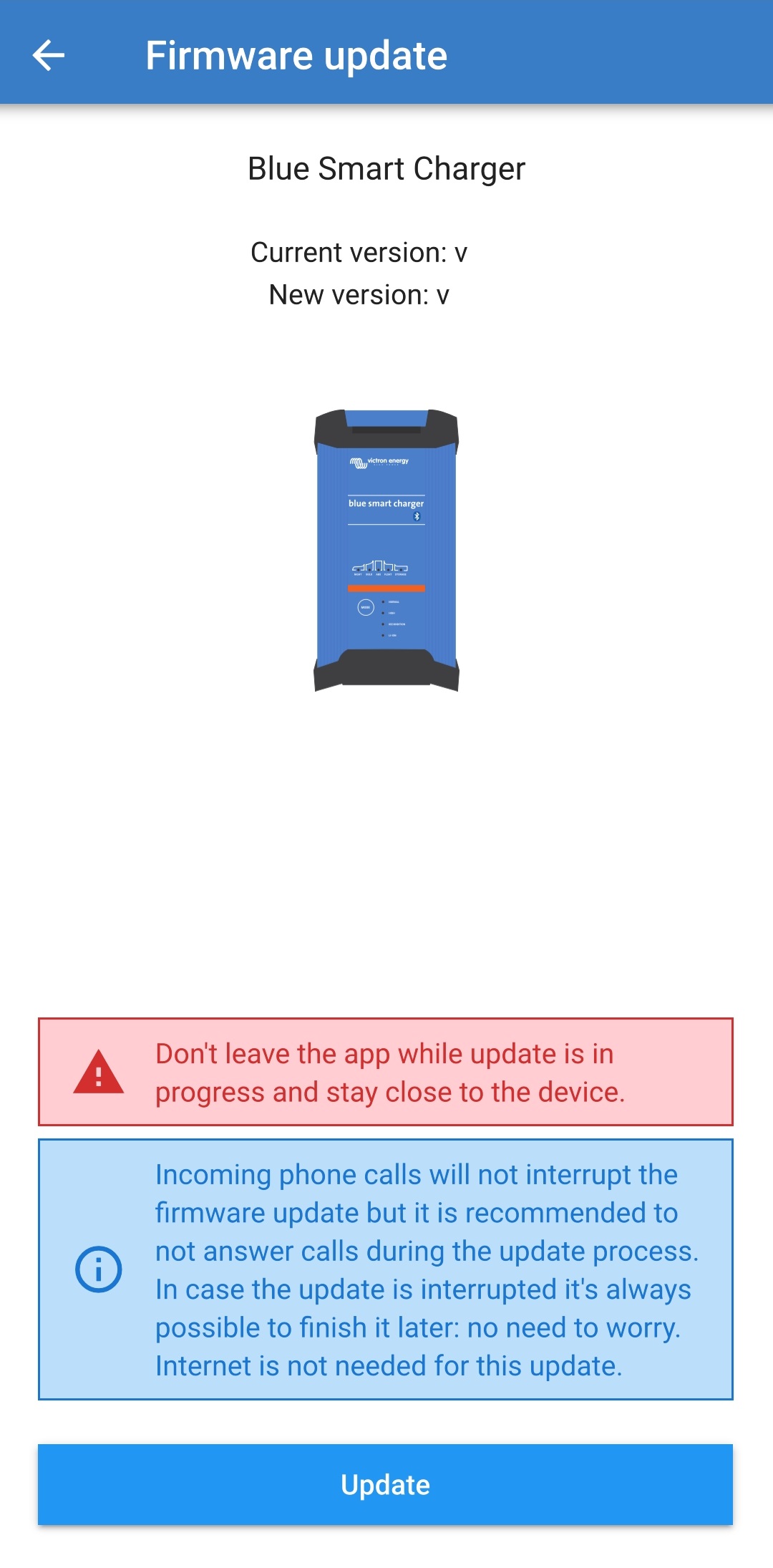

Wenn eine Firmware-Aktualisierung verfügbar ist, wird eine Benachrichtigung über ein Ausrufezeichen in einem orangefarbenen Kreis über dem Einstellungssymbol (Zahnrad in der oberen rechten Ecke) angezeigt. Wählen Sie das Symbol Einstellungen aus, um auf die Einstellungsseite zuzugreifen.
Verwenden Sie das Dialogfeld oben auf der Einstellungsseite, um die Stufe/Dringlichkeit der verfügbaren Firmware-Aktualisierung zu bestimmen, und wählen Sie dann AKTUALISIEREN, um auf die Seite für die Firmware-Aktualisierung zuzugreifen.
Sehen Sie sich die aktuellen und neuen Firmware-Versionen oben auf der Seite Firmware-Aktualisierung an und wählen Sie dann Aktualisieren, um fortzufahren.
Die Firmware-Aktualisierung wird gestartet und auf der Seite Firmware-Aktualisierung wird ein Fortschrittsbalken angezeigt.
Achten Sie darauf, dass das Bluetooth-fähige Gerät (Mobiltelefon oder Tablet) in der Nähe des Blue Smart IP22 Charger bleibt, bis die Firmware-Aktualisierung abgeschlossen ist, und vermeiden Sie es, das Gerät während dieser Zeit zu verwenden. Seien Sie geduldig, da die Firmware-Aktualisierung mehrere Minuten dauern kann.
Wenn die Firmware-Aktualisierung aus irgendeinem Grund fehlschlägt, wird auf der Seite Firmware-Aktualisierung eine Benachrichtigung mit dem Fehlergrund angezeigt. Wählen Sie Weiter, um zur Seite der lokalen Geräteliste von VictronConnect zu gelangen, und versuchen Sie erneut, die Firmware zu aktualisieren.
Nach Abschluss der Firmware-Aktualisierung wird auf der Seite Firmware-Aktualisierung eine Bestätigung angezeigt, dass die Firmware erfolgreich aktualisiert wurde und die neue Firmware-Version zur Verfügung steht. Wählen Sie Weiter, um zur Seite der lokalen Geräteliste von VictronConnect zu gelangen.
Die Firmware wurde nun aktualisiert.

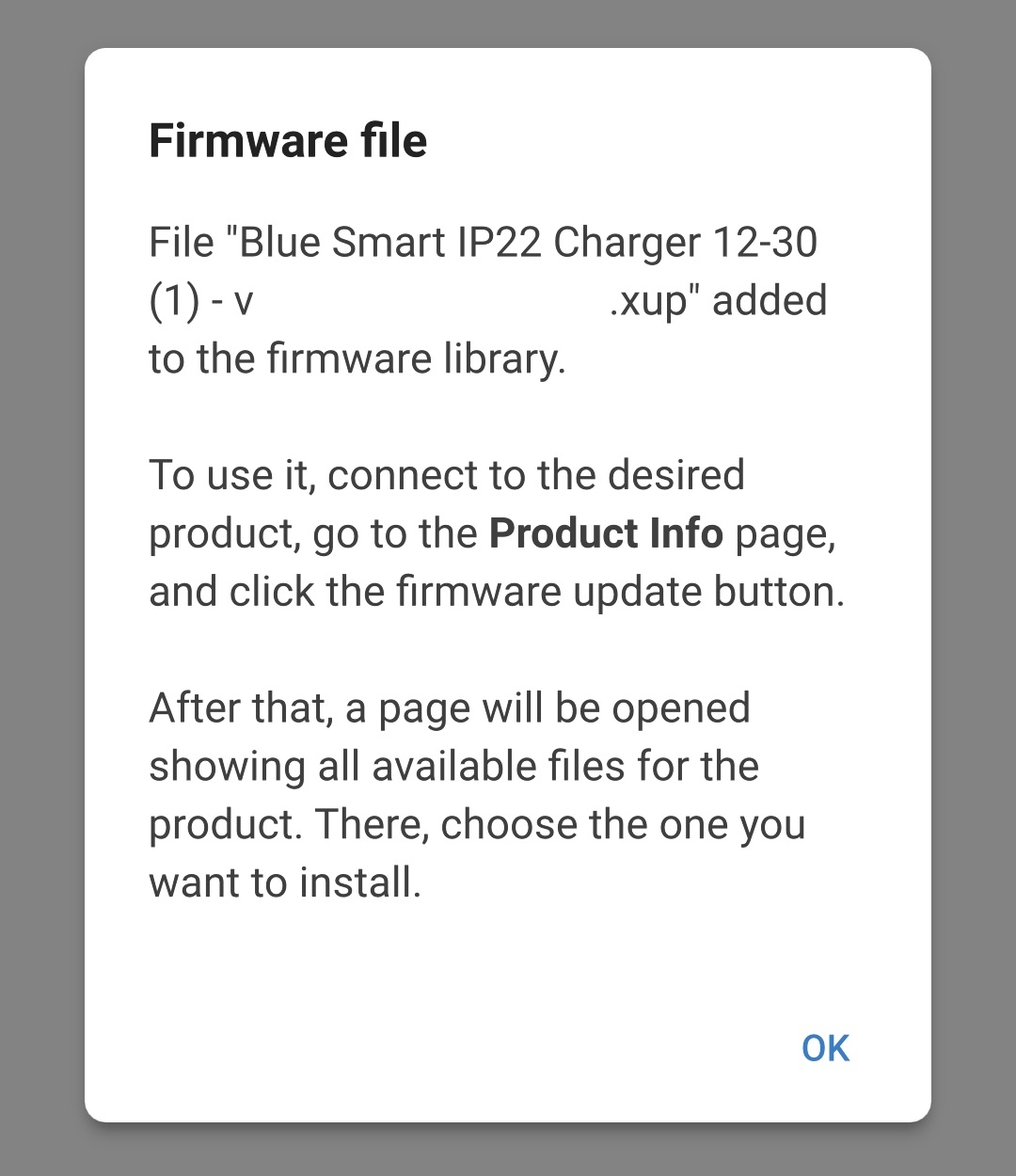

6.4.2. Manuelle Firmware-Aktualisierung
Eine manuelle Aktualisierung der Firmware ist in der Regel nicht erforderlich, kann aber in seltenen Fällen notwendig sein, z. B.:
Aktualisierung auf eine neue Firmware-Version, die gerade veröffentlicht wurde und über das Victron Professional Portal zum Download zur Verfügung steht, aber nicht in der aktuell verfügbaren Version der VictronConnect App enthalten ist; alternativ können Sie auf die Veröffentlichung der nächsten Version der VictronConnect App warten
Aktualisierung auf eine unveröffentlichte Beta-Firmware-Version zu Testzwecken
Aktualisierung auf eine unveröffentlichte spezielle Firmware-Version von Victron
Herunterstufen auf eine ältere Firmware-Version, in der Regel zur Fehlerbehebung / zu Vergleichszwecken
So aktualisieren Sie die Firmware manuell:
Verwenden Sie ein Bluetooth-fähiges Gerät (Mobiltelefon oder Tablet), auf dem die VictronConnect App installiert ist, und greifen Sie über einen Dateibrowser, einen Datei-Hosting-Dienst / eine Datei-Hosting-Anwendung, einen Kollaborationsdienst/-anwendung oder einen E-Mail-Dienst/-anwendung auf die erforderliche Firmware-Datei (.xup-Dateierweiterung) zu und öffnen Sie die Datei direkt (wählen Sie bei Aufforderung Öffnen mit VictronConnect aus).
Nach einer kurzen Verzögerung öffnet sich automatisch die VictronConnect App und es erscheint ein sich öffnendes Dialogfeld, das bestätigt, dass die Firmware-Datei erfolgreich in die Firmware-Bibliothek geladen wurde. Wenn sich die VictronConnect App nicht öffnet und/oder das sich öffnende Dialogfeld nicht erscheint, versuchen Sie, auf andere Weise auf die Datei zuzugreifen.
Schließen Sie das Wechselstromkabel des Blue Smart IP22 Charger an eine Netzsteckdose an. Nach einer kurzen Verzögerung leuchten die LEDs auf, die den aktuellen Lademodus und den Ladezustand anzeigen.
Öffnen Sie mit dem gleichen Bluetooth-fähigen Gerät (Mobiltelefon oder Tablet) die VictronConnect App (falls nicht bereits geöffnet) und suchen Sie das Blue Smart IP22 Charger in der Geräteliste auf der lokalen Seite. Stellen Sie dann eine Verbindung zum Gerät her (der Standard-PIN-Code befindet sich auf einem Etikett auf dem back des Ladegeräts oder versuchen Sie es mit 000000, wenn kein Etikett vorhanden ist).
Wählen Sie das Symbol Geräteoptionen (drei vertikale Punkte in der oberen rechten Ecke), um das Auswahlmenü für Geräteoptionen aufzurufen.
Wählen Sie Produktinfo im Auswahlmenü, um die Seite „Produktinfo“ aufzurufen.
Wählen Sie im Feld Firmware die Option MANUELLE AKTUALISIERUNG aus, um die Seite der Firmware-Bibliothek zu öffnen.
Wählen Sie die Firmware-Datei des Blue Smart IP22 Charger aus, die gerade manuell von der Seite der Firmware-Bibliothek geladen wurde (wenn mehrere Firmware-Versionen manuell geladen wurden, stellen Sie sicher, dass die richtige Version ausgewählt ist), um auf die Seite der Firmware-Aktualisierung zuzugreifen.
Wenn auf der Seite der Firmware-Bibliothek keine Firmware-Dateien aufgeführt sind, ist die zuvor geladene Firmware-Datei wahrscheinlich nicht mit dem spezifischen Modell des Blue Smart IP22 Charger oder der Hardwareversion kompatibel, die aktualisiert werden.
Aufgrund dieses Mechanismus ist eine Aktualisierung mit einer nicht kompatiblen Firmware-Datei nicht möglich. Wenn Sie sich nicht sicher sind, welche Firmware-Datei für das zu aktualisierende Modell des Blue Smart IP22 Charger geeignet ist, können Sie mehrere Firmware-Dateien sicher laden.
6.5. Auf Standardeinstellungen zurücksetzen
Bei Bedarf können alle Einstellungen des Blue Smart IP22 Charger mit einem Bluetooth-fähigen Gerät (Mobiltelefon oder Tablet) und der VictoryConnect App auf die Werkseinstellungen zurückgesetzt/wiederhergestellt werden.
Beachten Sie, dass durch diesen Vorgang keine Bluetooth-bezogenen Einstellungen zurückgesetzt werden, wie z. B. der Bluetooth-PIN-Code oder Kopplungsinformationen.
So setzen Sie alle Einstellungen auf die Werkseinstellungen zurück:
Öffnen Sie mit einem Bluetooth-fähigen Gerät (Mobiltelefon oder Tablet) die VictronConnect App und suchen Sie das Blue Smart IP22 Charger in der Geräteliste auf der lokalen Seite. Stellen Sie dann eine Verbindung zum Gerät her (der Standard-PIN-Code befindet sich auf einem Etikett auf dem back des Ladegeräts oder versuchen Sie es mit 000000, wenn kein Etikett vorhanden ist).
Wählen Sie im Auswahlmenü die Option Auf Standardeinstellungen zurücksetzen aus, um das sich öffnende Dialogfeld zum Wiederherstellen des Geräts zu öffnen.
Lesen Sie die Warnmeldung und wählen Sie dann Ja, um fortzufahren.
Alle Einstellungen wurden nun auf die Werkseinstellungen zurückgesetzt/wiederhergestellt.
