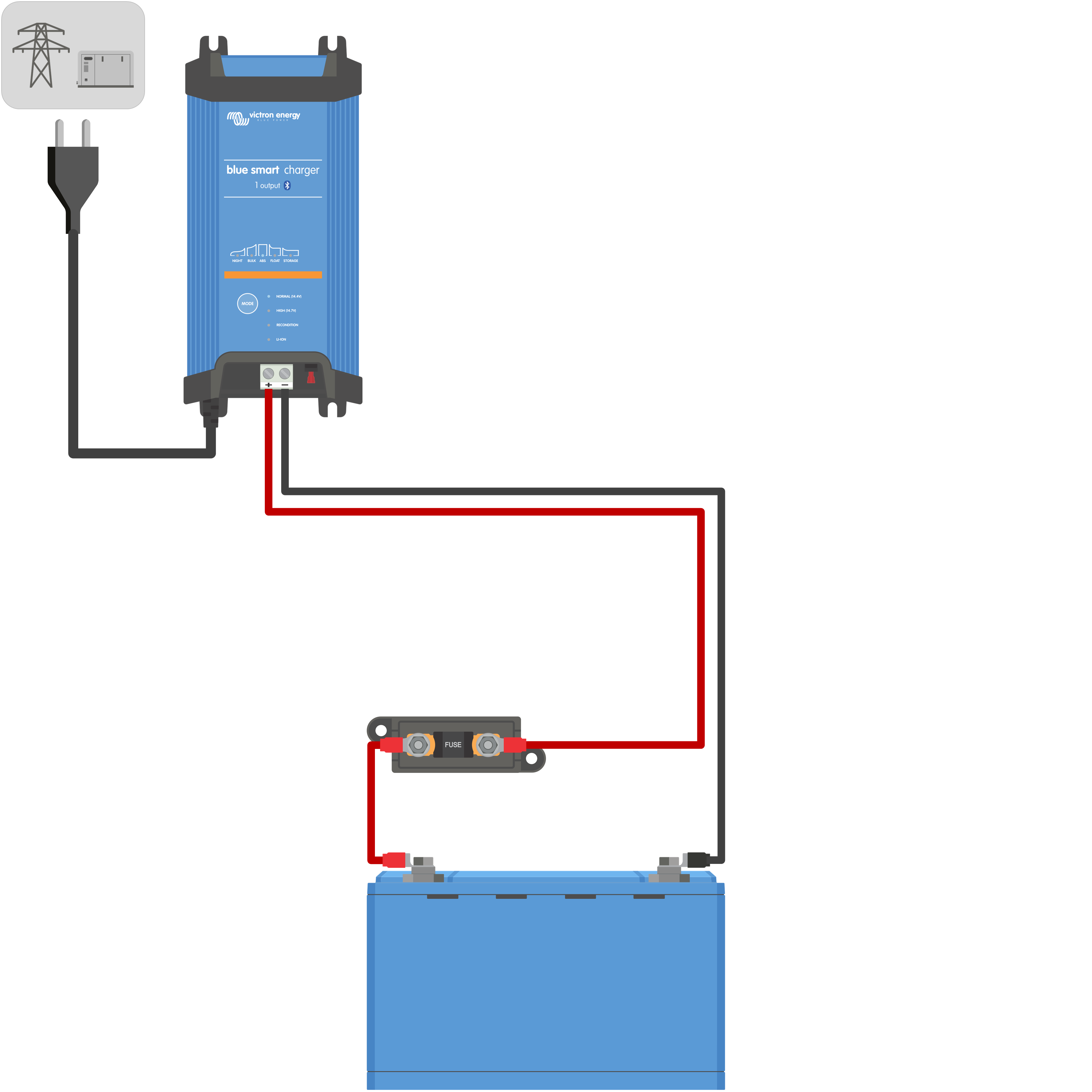

- Programmet Blue Smart IP22 Charger är utformat för att monteras permanent genom att använda monteringslisterna på laddarens bas. - Identifiera/tillhandahåll en passande och säker plats för laddaren på en icke-antändbar underlag, med minst 10 cm fritt utrymme runt omkring laddaren samt bra naturligt luftflöde/ventilation. Installera inte eller placera inte laddaren direkt ovanpå batteriet eller i ett slutet utrymme tillsammans med batteriet. - Montera Blue Smart IP22 Charger vertikalt med polerna nedåt och fäst den med lämpliga kullriga skruvar/flänsskruvar genom monteringshålen.
- Ta bort anslutningsskyddet och anslut sen en lämplig DC-strömkabel mellan Blue Smart IP22 Charger:s BATTERIPOLER (vrid terminalskruvarna till 2,4 Nm och sätt tillbaka skyddet) och distributionsbussen på batteriet eller DC-systemet. - Det finns särskilda instruktioner för kabelanslutningar för att ladda ett batteri som är installerat inuti ett fordon. Se avsnittet ”Installation > ”Anslutningar” för mer information.
- Anslut Blue Smart IP22 Charger.s AC-strömkabel till ett eluttag. Efter en kort fördröjning kommer LED-lamporna som indikerar det nuvarande laddningsläget och laddningsstatusen att tändas.
