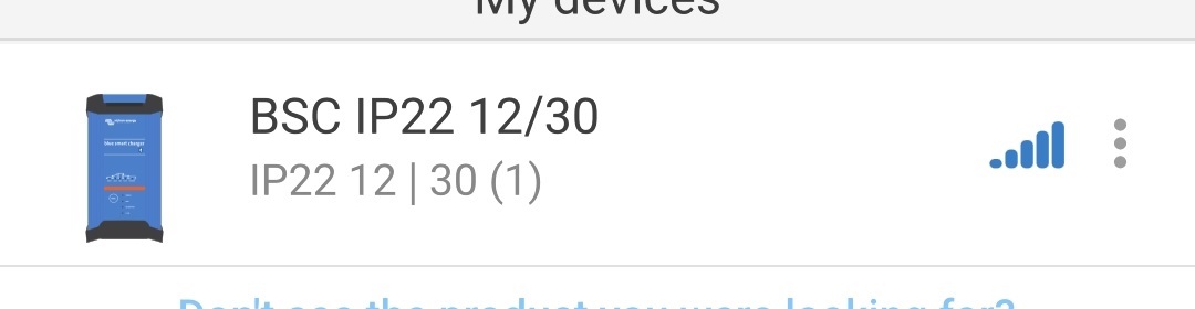

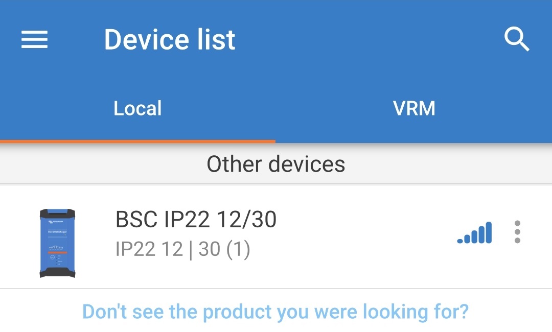

Abra la aplicación VictronConnect y busque el Blue Smart IP22 Charger en la página Local de la Lista de dispositivos en Otros dispositivos.
En caso de que el Blue Smart IP22 Charger no aparezca automáticamente, asegúrese de que el teléfono móvil o tablet tiene el Bluetooth activado y está dentro del alcance, luego busque dispositivos manualmente pulsando el botón Scan (botón redondo naranja con flecha circular) de la esquina inferior derecha.
Seleccione el Blue Smart IP22 Charger en la página Local de la Lista de dispositivos en Otros dispositivos.

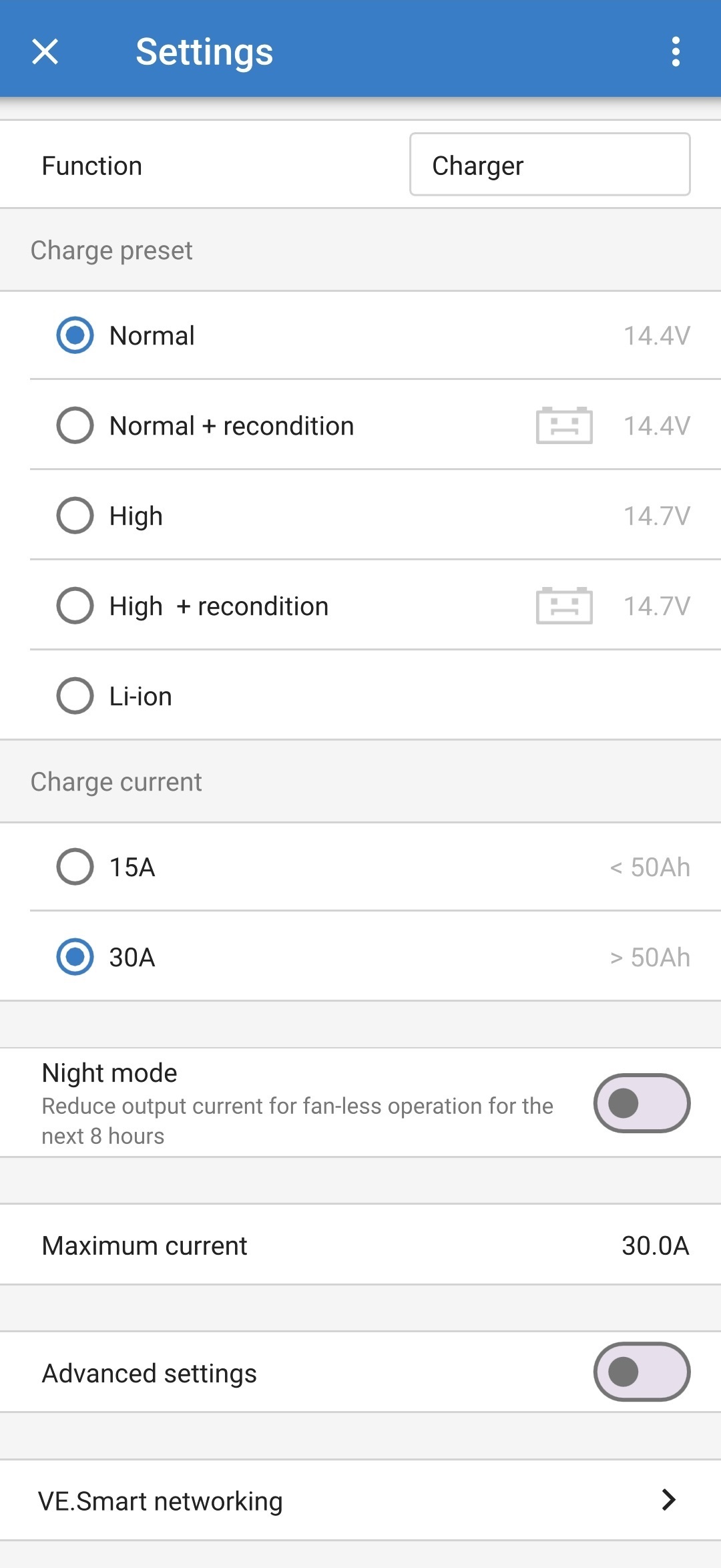

Seleccione el icono Configuración (engranaje de la esquina superior derecha) para acceder a la página de Configuración.
Seleccione el modo de carga integrado más adecuado (normal, normal + reacondicionamiento, alto, alto + reacondicionamiento o iones de litio) del menú de Preconfiguraciones de carga.
Asegúrese de que la fase de reacondicionamiento solo se habilita cuando hace falta, ya que el uso excesivo o innecesario reducirá la vida de la batería.

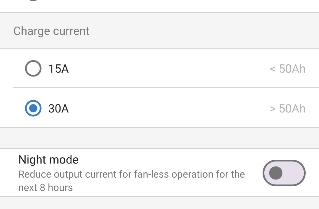

Si la máxima corriente de carga nominal es excesiva, habilite el modo corriente baja (corriente de carga limitada al 50 % de la máxima corriente de carga nominal). Para habilitar (o deshabilitar) el modo de corriente baja, seleccione la opción correspondiente en el menú Corriente de carga. Cuando esté habilitado, parpadeará el LED NIGHT (noche).
Alternativamente se puede habilitar el modo noche, que activa temporalmente el modo corriente baja durante un periodo de 8 horas (normalmente por la noche para eliminar el ruido del ventilador). Para habilitar (o deshabilitar) el modo noche, ponga el interruptor Night mode (modo noche) en on (o en off para deshabilitarlo). Cuando esté habilitado, el LED NIGHT (noche) se encenderá.

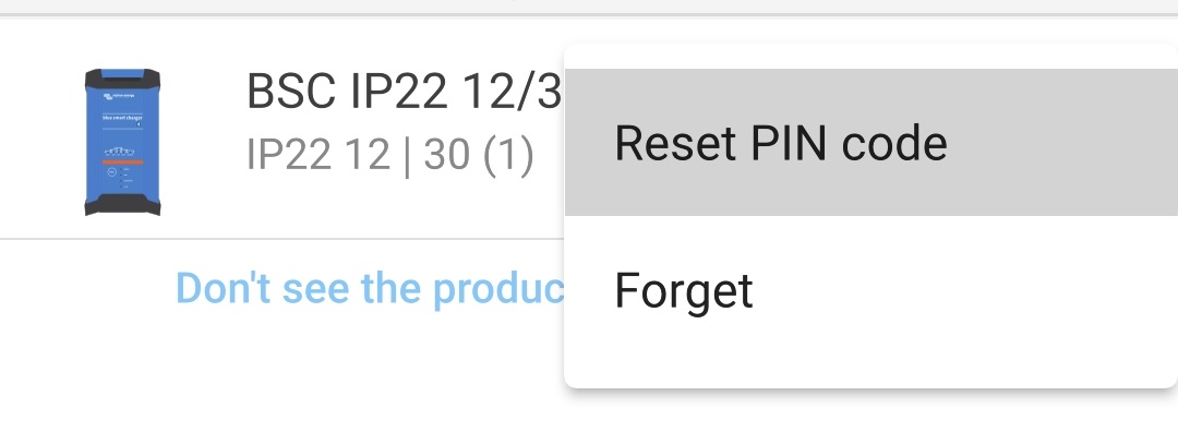

Seleccione el icono Opciones del dispositivo (tres puntos verticales a la derecha de la descripción) para acceder al menú desplegable.
Seleccione Restablecer código PIN en el menú desplegable para abrir el cuadro de diálogo de Restablecer código PIN.
Introduzca el código PUK (anotado anteriormente) y pulse OK.

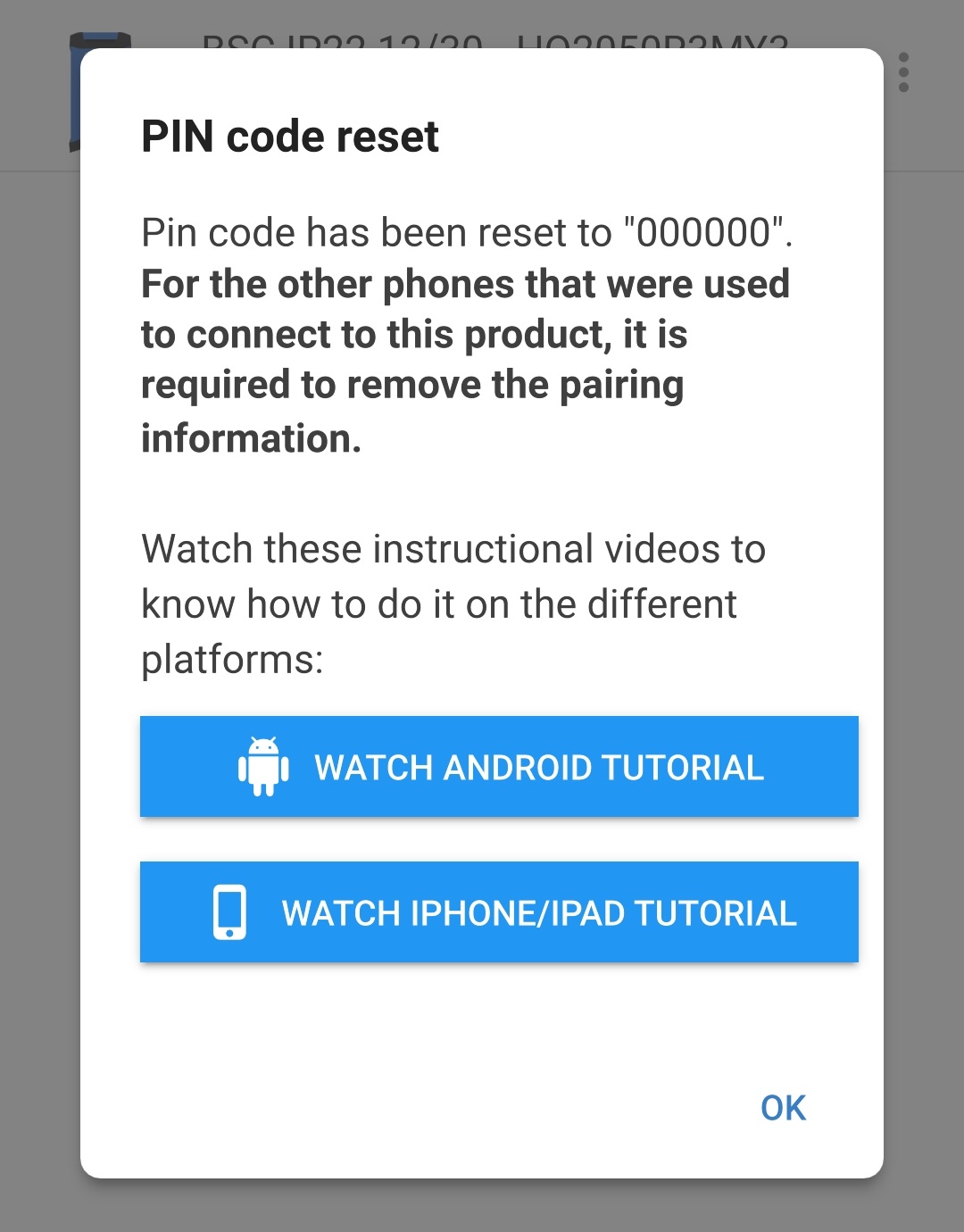

Aparecerá un cuadro de diálogo con el texto “Ocupado” mientras se restablece el código PIN del Bluetooth.
Tras unos instantes, aparecerá un cuadro de diálogo confirmando que el código PIN del Bluetooth se ha restablecido correctamente. Seleccione OK para salir a la página Local de la Lista de dispositivos de VictronConnect.
El código PIN del Bluetooth se ha restablecido a 000000.

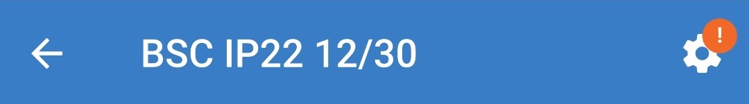

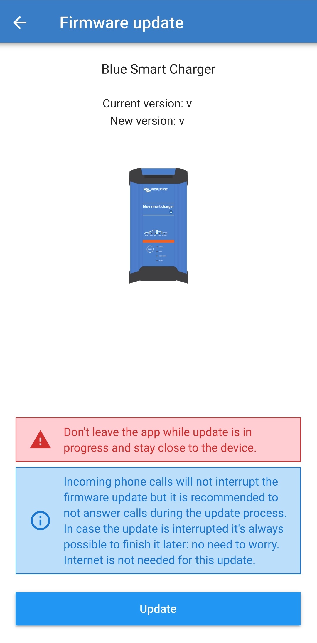

Cuando hay una actualización de firmware disponible, se notifica con un signo de exclamación dentro de un círculo naranja situado sobre el icono de Configuración (engranaje de la esquina superior derecha). Seleccione el icono Configuración para acceder a la página de Configuración.
Consulte el cuadro de diálogo de la parte superior de la página de Configuración para determinar el nivel o la urgencia de la actualización de firmware disponible, y seleccione ACTUALIZAR para acceder a la página de Actualización de firmware.
Consulte las versiones actual y nueva de firmware indicadas en la parte superior de la página de Actualización de firmware, y seleccione Actualizar para proceder.
Se iniciará la actualización de firmware y se mostrará una barra de progreso dentro de la página de Actualización de firmware.
Asegúrese de que el dispositivo con Bluetooth (teléfono móvil o tablet) permanece cerca del Blue Smart IP22 Charger hasta que la actualización de firmware se haya completado y evite usar el dispositivo durante el proceso. Sea paciente, la actualización de firmware puede durar varios minutos.
Si la actualización de firmware falla por alguna razón, aparecerá una notificación explicando el motivo en la página de Actualización de firmware. Seleccione Continuar para salir a la página Local de la Lista de dispositivos de VictronConnect e intente actualizar el firmware otra vez.
Una vez que la actualización de firmware se haya completado, en la página de Actualización de firmware aparecerá una confirmación indicando que la actualización de firmware se ha realizado correctamente y la versión del nuevo firmware. Seleccione Continuar para salir a la página Local de la Lista de dispositivos de VictronConnect.

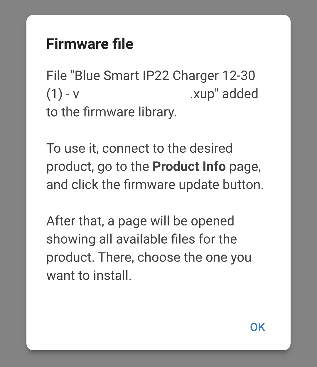

Con un dispositivo con Bluetooth (un teléfono móvil o tablet) con la aplicación VictronConnect instalada, acceda al archivo de firmware correspondiente (extensión de archivo .xup) con un buscador de archivos, un servicio o aplicación de alojamiento de archivos, un servicio o aplicación de colaboración o un servicio o aplicación de correo electrónico y abra directamente el archivo (si se le da la opción, seleccione Abrir con VictronConnect).
Tras unos instantes, la aplicación VictronConnect se abrirá automáticamente y aparecerá un cuadro de diálogo confirmando que el archivo de firmware se ha cargado correctamente en la Biblioteca de firmware. Si la aplicación VictronConnect no se abre o no aparece el cuadro de diálogo, intente acceder al archivo de otra forma.

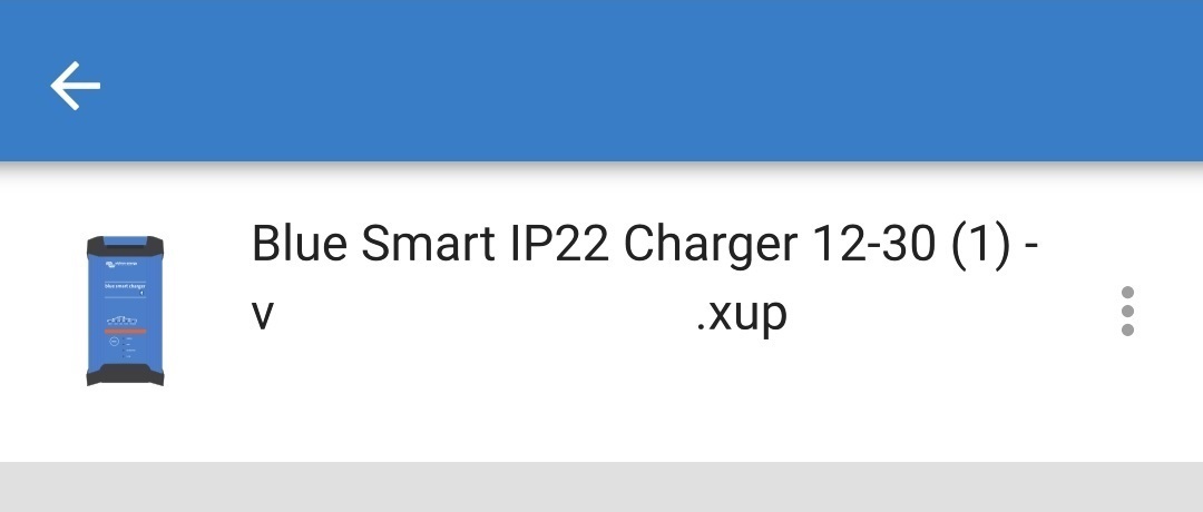

Con el mismo dispositivo con Bluetooth (teléfono móvil o tablet), abra la aplicación VictronConnect (si aún no se ha abierto) y localice el Blue Smart IP22 Charger en la página Local de la Lista de dispositivos. A continuación conecte el dispositivo (el código PIN predeterminado aparece en la etiqueta que se encuentra en el back del cargador o pruebe con 000000 si no hay etiqueta).
Seleccione el icono Opciones del dispositivo (tres puntos verticales de la esquina superior derecha) para acceder al menú de Opciones del dispositivo.
Seleccione Información del producto en el menú desplegable para ir a la página de Información del producto.
Seleccione ACTUALIZACIÓN MANUAL en el campo de Firmware para abrir la página de la Biblioteca de firmware.
Seleccione el archivo de firmware de Blue Smart IP22 Charger que se acaba de cargar manualmente desde la página de la Biblioteca de firmware (si se han cargado manualmente varias versiones de firmware, compruebe que elige la versión correcta) para acceder a la página de Actualización de firmware.
Si no aparece ningún archivo de firmware en la página de la Biblioteca de firmware, lo más probable es que el archivo de firmware cargado previamente no sea compatible con el modelo específico de Blue Smart IP22 Charger o con la versión de hardware que se está actualizando.
Debido a este mecanismo no se puede hacer una actualización con un archivo de firmware no compatible. Si no está seguro de cuál es el archivo de firmware correcto para el modelo concreto de Blue Smart IP22 Charger que se está actualizando, se pueden cargar con seguridad varios archivos de firmware.
El firmware se ha actualizado.
