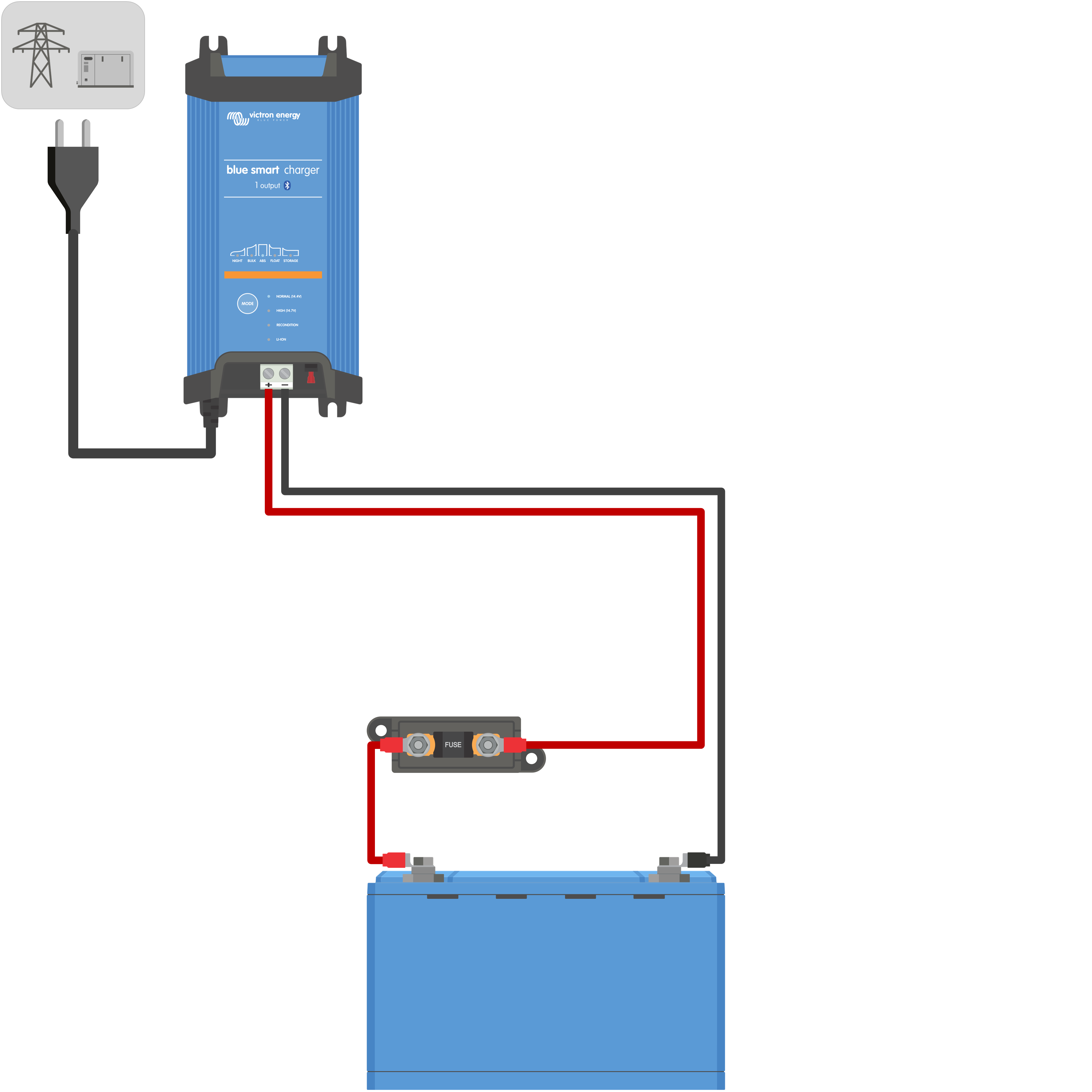

Retire la tapa de las conexiones y conecte cables de alimentación CC adecuados entre los terminales BATTERY de Blue Smart IP22 Charger (apriete los tornillos de los terminales con una torsión de 2,4 Nm y vuelva a colocar la tapa) y la batería o el bus de distribución del sistema CC.
Hay instrucciones de conexión de cableado específicas para cargar una batería instalada dentro de un vehículo. Véase la sección “Instalación > Cableado”.
Conecte el cable de alimentación CA de Blue Smart IP22 Charger a una toma de la red eléctrica. Los LED que indican el modo de carga y el estado de carga actuales se iluminarán transcurridos unos momentos.
