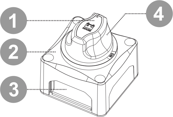

1.1. Funktioner
  1. Utbytbara klisteretiketter
  2. Glasfiberförstärkt nylonhölje
  3. Borttagbar kabellucka på alla fyra sidor
  4. Borttagbart ergonomiskt vred

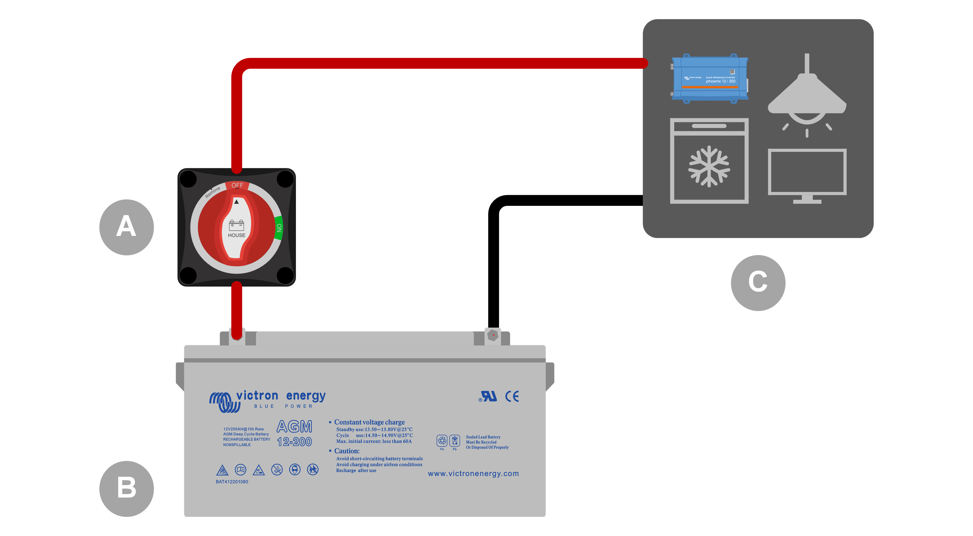

Battery Switch som används för att koppla från hussystemet från husbatteriet. Används för att bevara batteriladdning, vid systemunderhåll eller i händelse av ett nödfall.

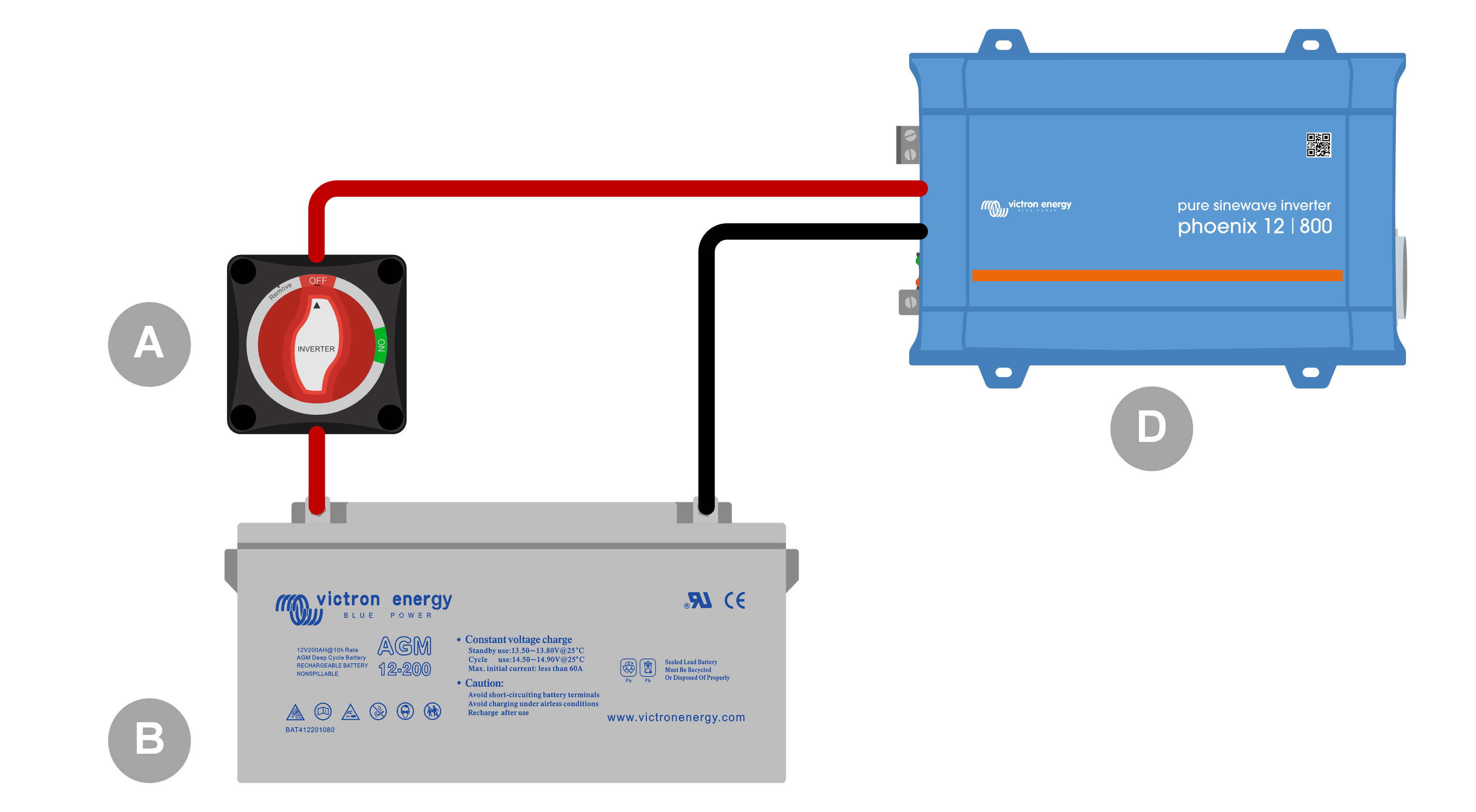

Battery Switch som används för att koppla från en växelriktare från husbatteriet. Används för att bevara batteriladdning, vid systemunderhåll eller i händelse av ett nödfall.

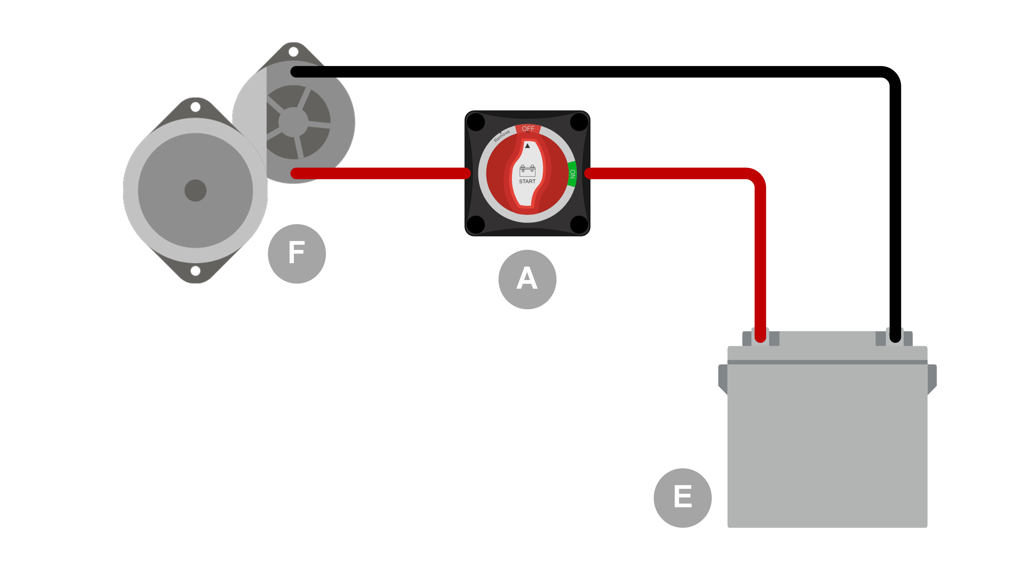

Battery Switch som används för att koppla från en generator från startbatteriet. Används för att bevara batteriladdning, vid systemunderhåll eller i händelse av ett nödfall.

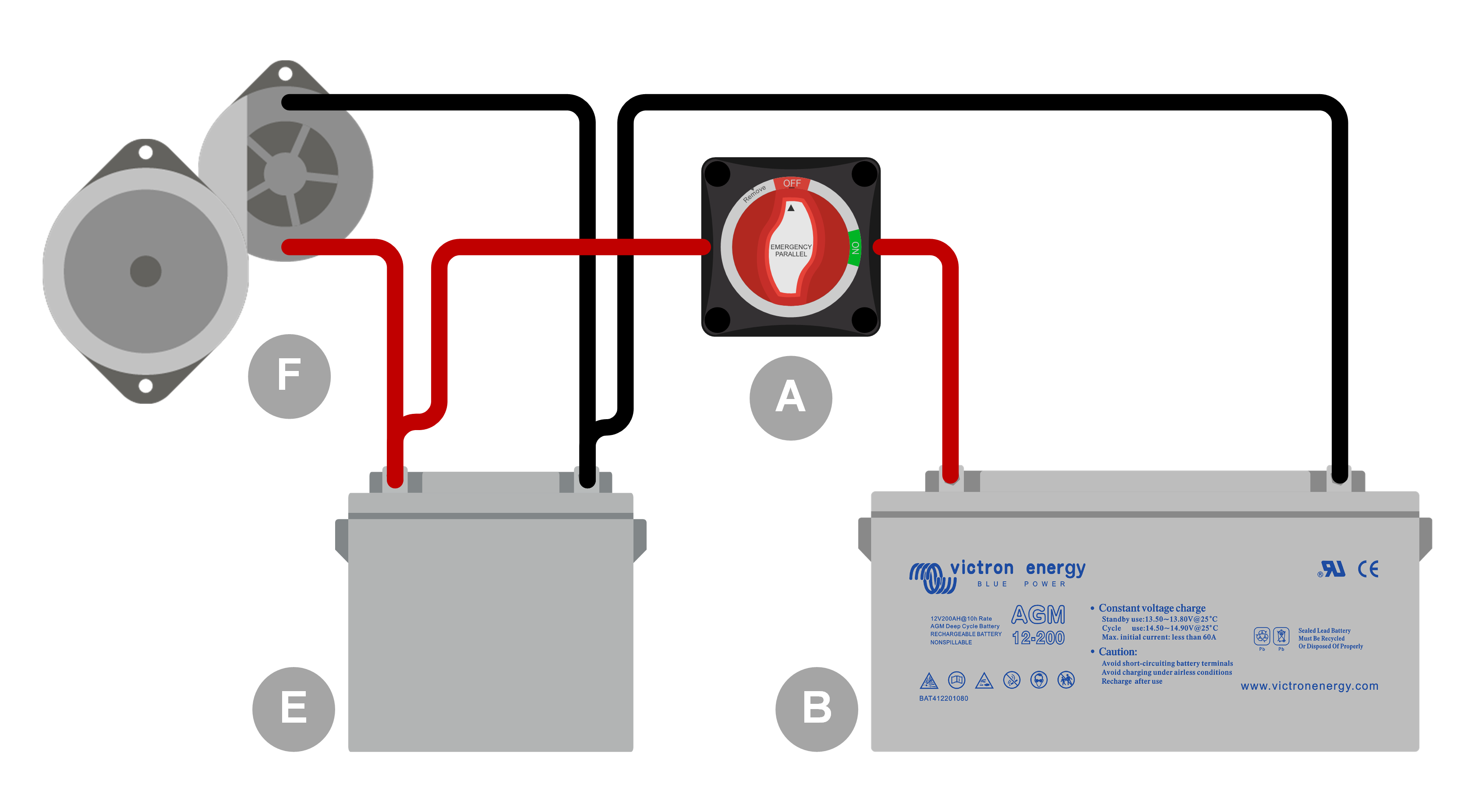

Battery Switch som används för att parallellkoppla husbatteriet till startbatteriet. Används i händelse av ett nödfall, som ett tomt startbatteri eller husbatteri.

A
Battery Switch
B
Husbatteri
C
Hussystem DC-belastningar och/eller laddare
D
Växelriktare
E
Startbatteri
F
Motor och generator
