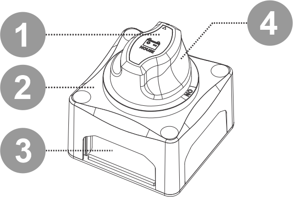

Acest comutator prezintă un design unic, ergonomic și estetic al butonului. Butonul rotativ este demontabil, în scopuri de izolare sau siguranță.
Comutatorul de baterie poate fi montat la suprafață sau în panou, asigurând flexibilitate în timpul instalării.
Comutatorul de baterie îndeplinește cerințele standardului de protecție împotriva aprinderii ISO8846 și este potrivit pentru utilizare în camera motorului.
1.1. Funcții
  1. Etichete autocolante interschimbabile
  2. Carcasă din nailon armată cu fibră de sticlă
  3. Fereastră detașabilă de acces la cabluri pe toate cele 4 laturi
  4. Buton ergonomic detașabil

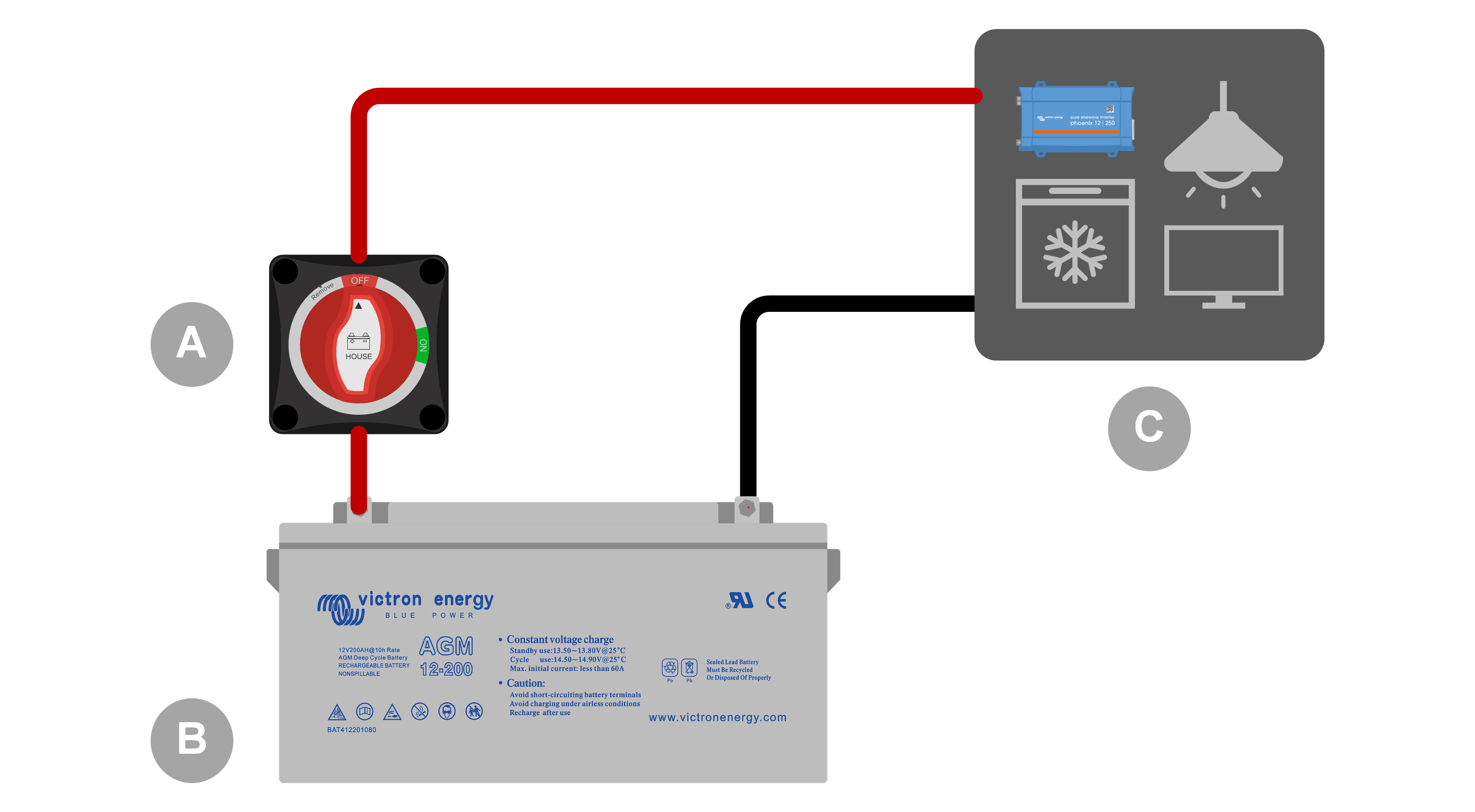

Comutatorul bateriei este folosit pentru a deconecta sistemul de la baterie. Acesta este utilizat pentru a menține încărcarea bateriei, întreținerea sistemului sau în caz de urgență.

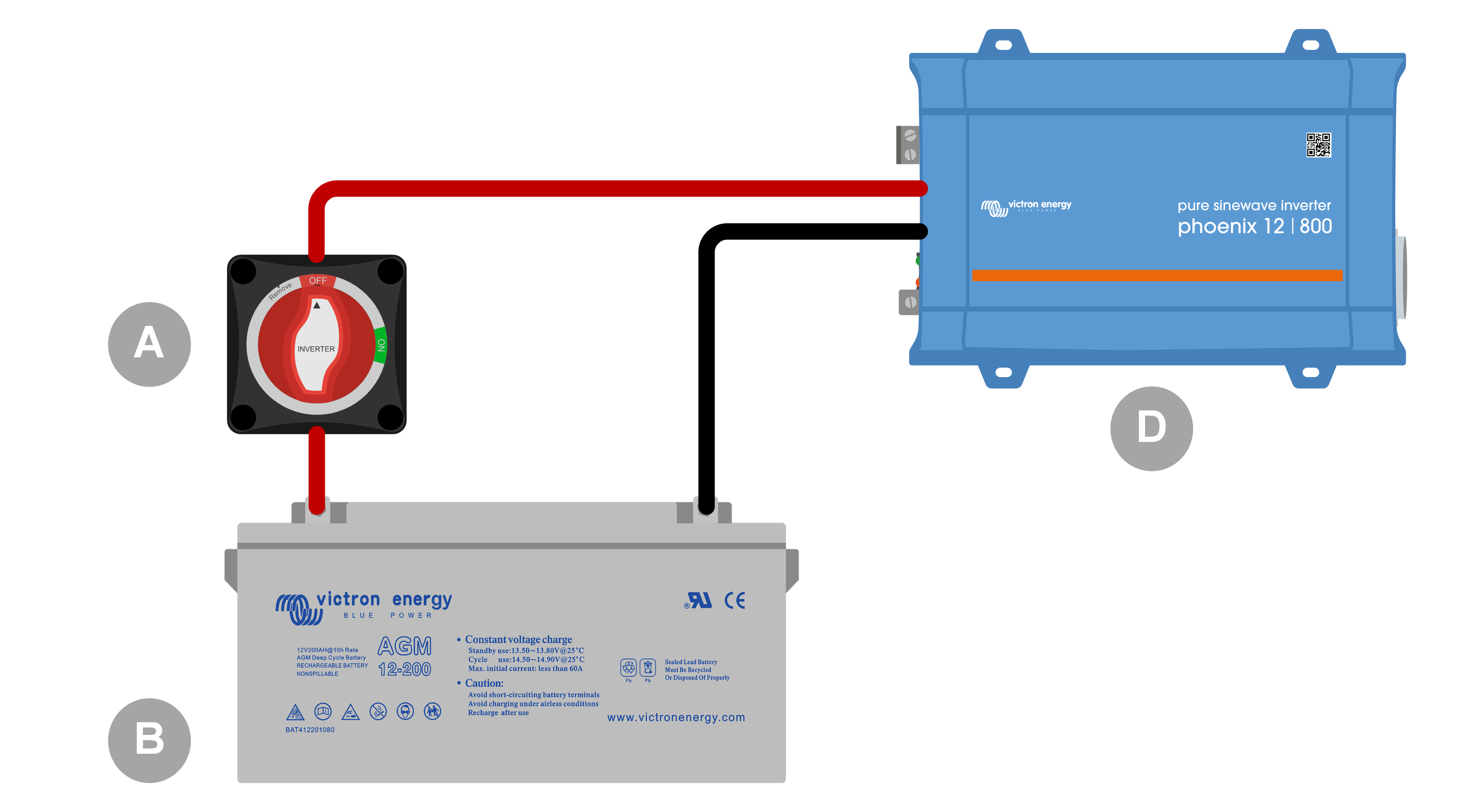

Comutatorul bateriei este folosit pentru a deconecta un invertor de la baterie. Acesta este utilizat pentru a menține încărcarea bateriei, întreținerea sistemului sau în caz de urgență.

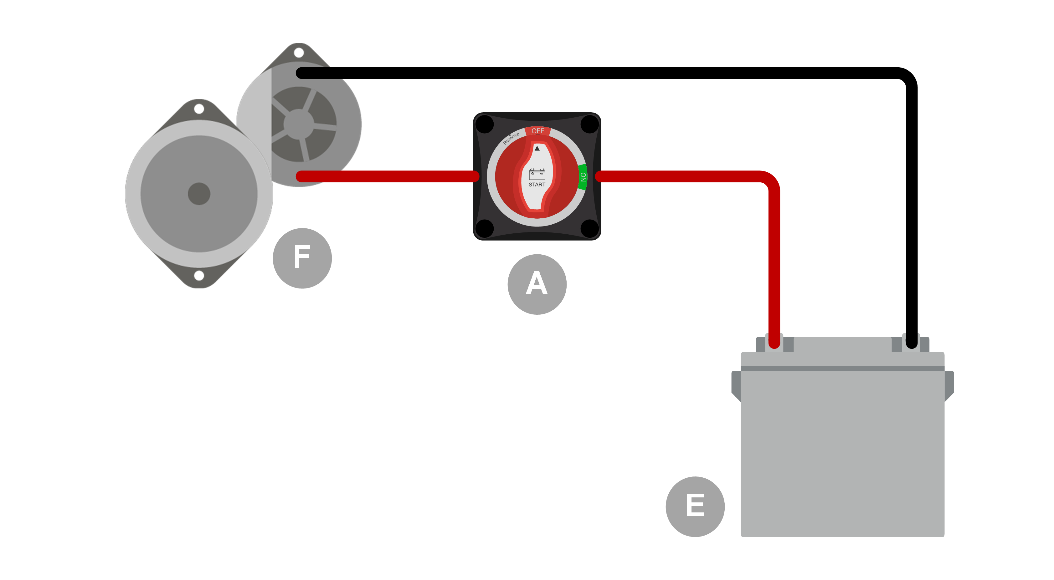

Comutatorul bateriei este folosit pentru a deconecta alternatorul de la baterie. Acesta este utilizat pentru a menține încărcarea bateriei, întreținerea sistemului sau în caz de urgență.

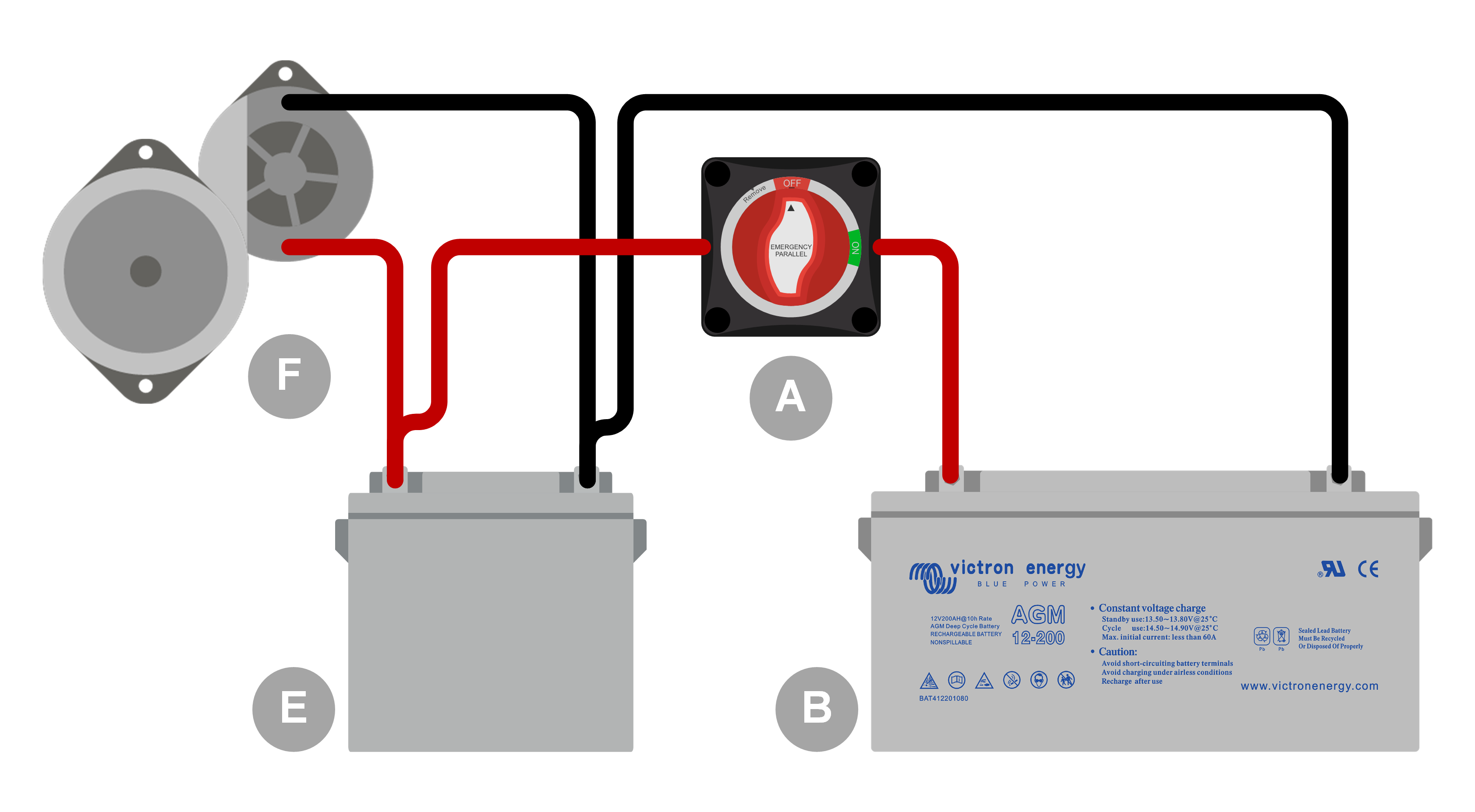

Comutatorul bateriei este folosit pentru a conecta bateria în paralel la bateria de pornire. Este utilizat în caz de urgență, cum ar fi o baterie de pornire descărcată sau o baterie de uz casnic descărcată.
ID
Legendă
A
Comutator baterie
B
Set de baterii
C
Încărcări și/sau încărcătoare de curent continuu ale sistemului casnic
D
Invertor
E
Baterie de pornire
F
Motor și alternator
