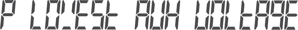

P |
| Tensione AUX più bassa | |

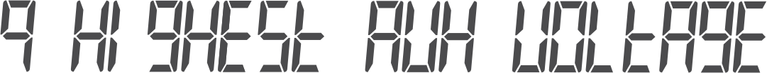

Q |
| Tensione AUX più alta | |

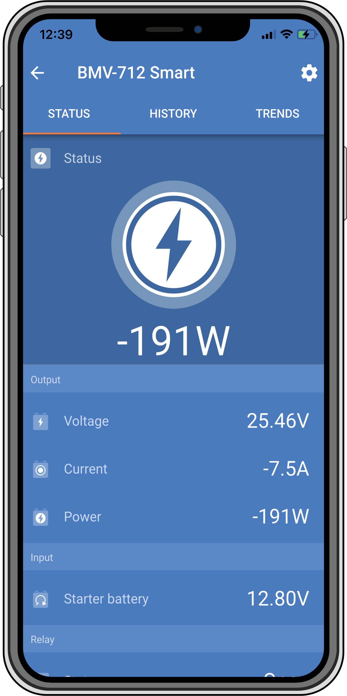

5.8. Funzionamento come contatore CC
Il monitor della batteria può essere configurato come contatore di energia CC. Si utilizza per misurare la produzione o il consumo di CC di un determinato dispositivo del sistema, come ad esempio un alternatore, una turbina eolica o un generatore idroelettrico. O, parimenti, il consumo di un determinato circuito o carico di un sistema CC.
Nella modalità monitor CC sono visualizzate tensione, corrente e potenza.
Schermata dello stato di un monitor della batteria in modalità monitor CC nella app VictronConnect.
