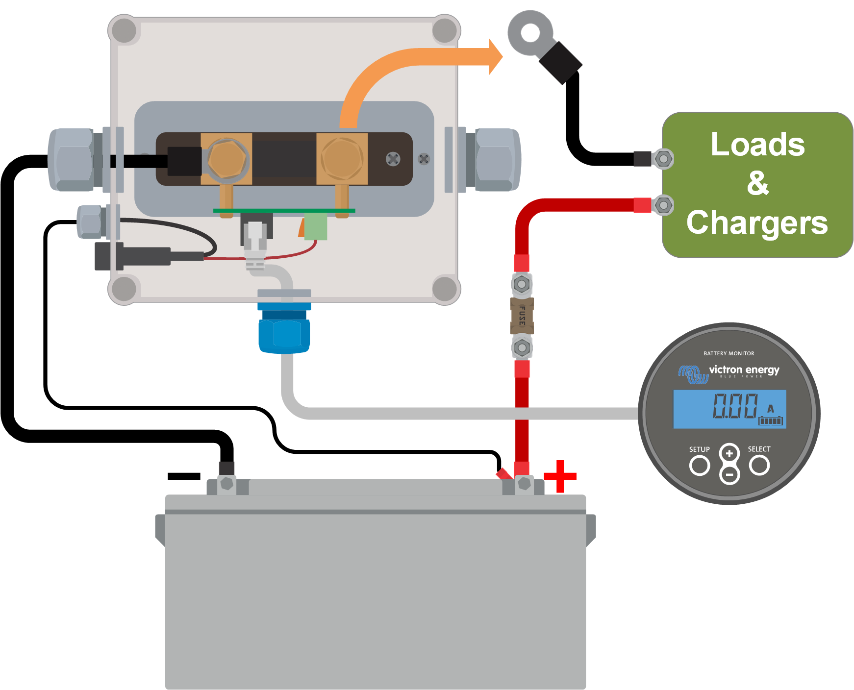

7.6.9. Direcția de măsurare a curentului
Setarea direcției de măsurare a curentului vă permite să alegeți pe care parte a șuntului este conectată bateria (sau banca de baterii). Acest lucru asigură că calculele fluxului de curent utilizează polaritatea corectă.
Mod normal (oprit): negativul bateriei este conectat la terminalul bateriei șuntului.
Mod inversat (pornit): negativul bateriei este conectat la terminalul de sarcină al șuntului.
Setare aplicație VictronConnect | Setare implicită | Moduri |
Direcția de măsurare a curentului | Normal | Normal Inversat |
Setare afișaj BMV | Setare implicită | Moduri |
Inversare direcție șunt (setare 76) | oprit | oprit on |
