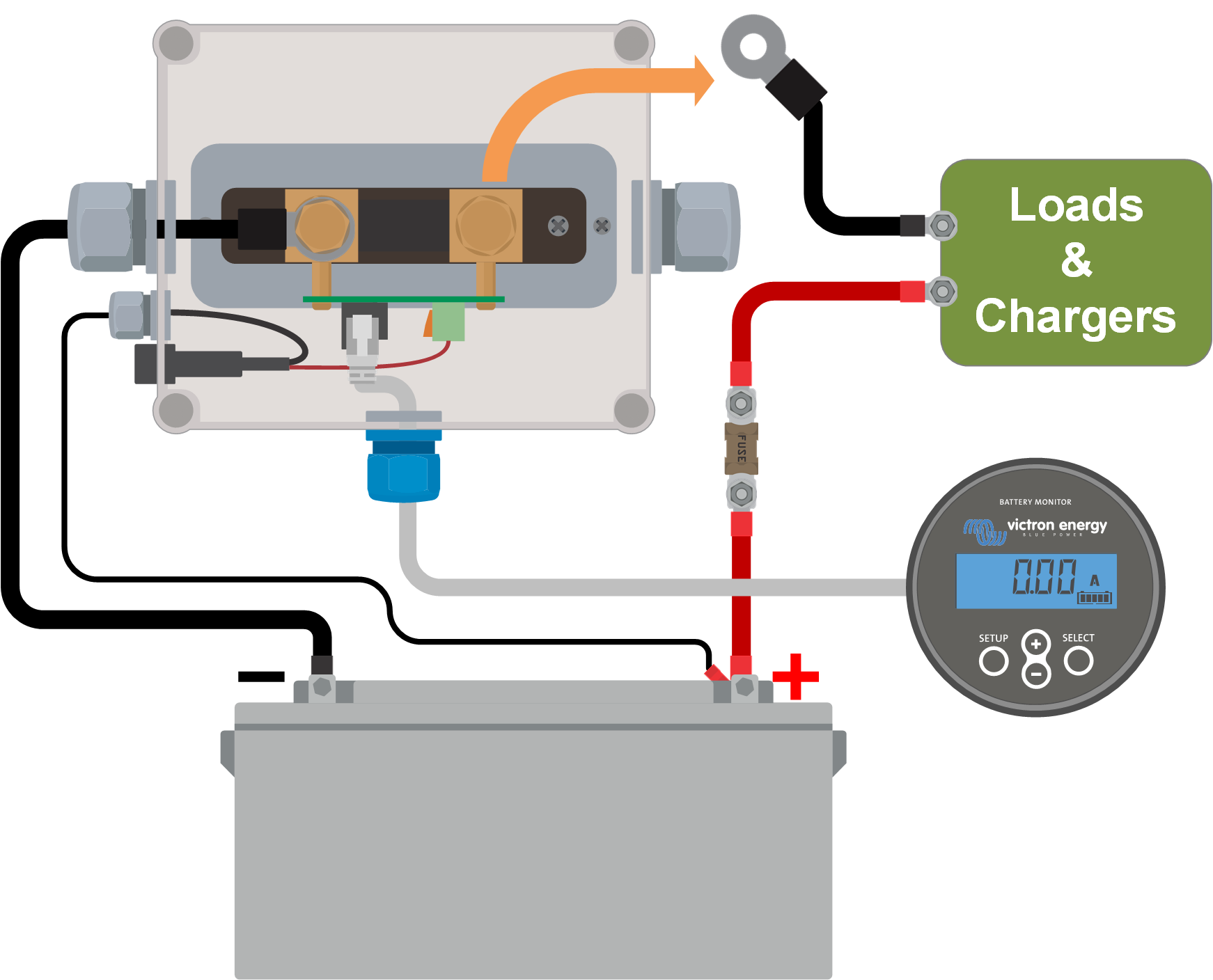

7.6.9. Direção da medição de corrente
Definir a direção da medição de corrente permite escolher em que lado da bateria (ou banco de baterias) vai ser ligada a derivação shunt. Isto assegura que os cálculos do fluxo de corrente utilizam a polaridade correta.
Modo normal (desligado): o negativo da bateria está ligado ao terminal da bateria da derivador shunt.
Modo invertido (ligado): o negativo da bateria está ligado ao terminal da carga da derivador shunt.
Definição da aplicação VictronConnect | Definição por defeito | Modos |
Direção da medição de corrente | Normal | Normal Invertido |
Definição de visualização do BMV | Definição por defeito | Modos |
Direção de shunt invertida (definição 76) | desligado | desligado ligado |
