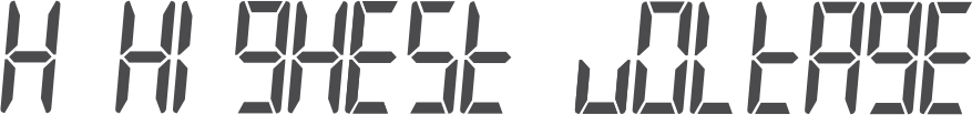

H |
| Tensão mais alta | |

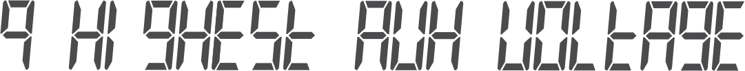

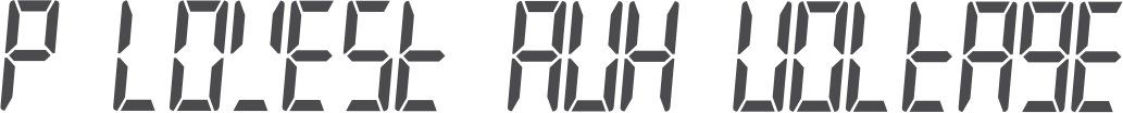

P |
| Tensão AUX mais baixa | |
Q |
| Tensão AUX mais alta | |
