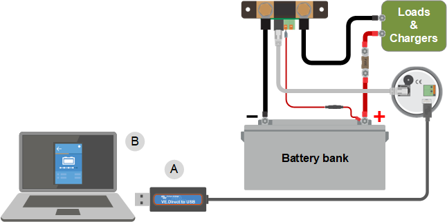

6.1. VictronConnect-app via USB
De VictronConnect-app kan niet alleen verbinding maken via Bluetooth, maar ook via USB. Een USB-verbinding is essentieel wanneer verbinding gemaakt wordt met de Windows-versie van de VictronConnect-app en is optioneel wanneer de macOS- of Android-versie gebruikt wordt. Houd er rekening mee dat in het geval van verbinding met een Android-telefoon of -tablet een bijgeleverde “USB on the Go”-kabel nodig kan zijn.
Om verbinding te maken via een USB heeft u een VE.Direct-naar-USB-interface nodig. Gebruik deze interface om de computer aan te sluiten op de accumonitor. Raadpleeg voor meer informatie de VE.Direct naar USB-interface productpagina.
Raadpleeg voor meer informatie ook de VictronConnect-app-handleiding.
Voorbeeld van een VE.Direct-naar-USB-interface-verbinding tussen de accumonitor en een computer.
# | Omschrijving |
A | VE.Direct-naar-USB-interface. |
B | Computer of laptop. |

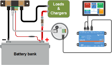

6.2. Verbinding maken met een GX-apparaat en VRM-portal
Een GX-apparaat, zoals de Cerbo GX, is een Victron Energy-apparaat dat de andere eraan verbonden apparaten beheert en bewaakt. Het beheer en de bewaking van het GX-apparaat en diens verbinden materiaal kan lokaal worden uitgevoerd, maar ook remote via onze gratis bewakingswebsite “Victron Remote Monitoring”, het .VRM-portaal.
De accumonitor kan met een VE.Direct-kabel worden aangesloten op een GX-apparaat. De VE.Direct-kabels zijn verkrijgbaar in lengtes variërend van 0,3 tot 10 meter en zijn verkrijgbaar met rechte of haakse connectoren. Alternatief kan de accumonitor ook verbinding maken met een GX-apparaat via de VE.Direct-naar-USB-interface.
Eenmaal aangesloten, kan het GX-apparaat worden gebruikt om alle bewaakte accuparameters uit te lezen.
Informatie van de accumonitor weergegeven door een GX-apparaat.
Voorbeeld van een accumonitor aangesloten op een GX-apparaat.

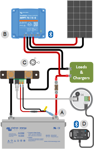

6.3. Verbinding maken met een VE.Smart networking
VE.Smart networking is een draadloos netwerk waarmee een aantal Victron-producten via Bluetooth informatie kunnen uitwisselen. De accumonitor kan via Bluetooth de volgende informatie delen met het netwerk:
Accuspanning.
Accu stroom.
Accutemperatuur. Merk op dat een optionele temperatuursensor nodig is, raadpleeg hoofdstuk Aux-aansluiting voor temperatuurbewaking voor meer informatie.
Een gebruiksvoorbeeld is een systeem met VE.Smart networking met een accumonitor met temperatuursensor en een PV-lader. De PV-lader ontvangt informatie over de accuspanning en temperatuur van de accumonitor en gebruikt deze informatie om de laadparameters te optimaliseren. Dit verbetert de laadefficiëntie en verlengt de levensduur van de accu.
Om de accumonitor onderdeel te maken van VE.Smart networking moet je ofwel een netwerk aanmaken of je moet aansluiten op een bestaand netwerk. De instelling kan gevonden worden in de VictronConnect-app. Ga naar de pagina van de accumonitor en dan naar: Instellingen > Smart-netwerken. Raadpleeg de Handleiding VE.Smart networking voor meer informatie.
Maak een VE.Smart-netwerk met behulp van de VictronConnect-app.
Voorbeeld van een systeem met een accumonitor met een temperatuursensor en een PV-lader, beiden maken gebruik van VE.Smart networking.
