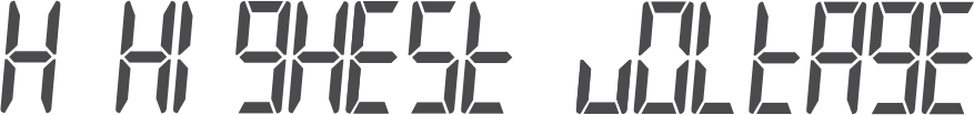

H |
| Tension la plus élevée | |

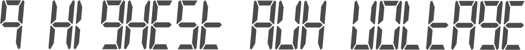

P |
| Tension AUX la plus basse | |
Q |
| Tension AUX la plus élevée | |
