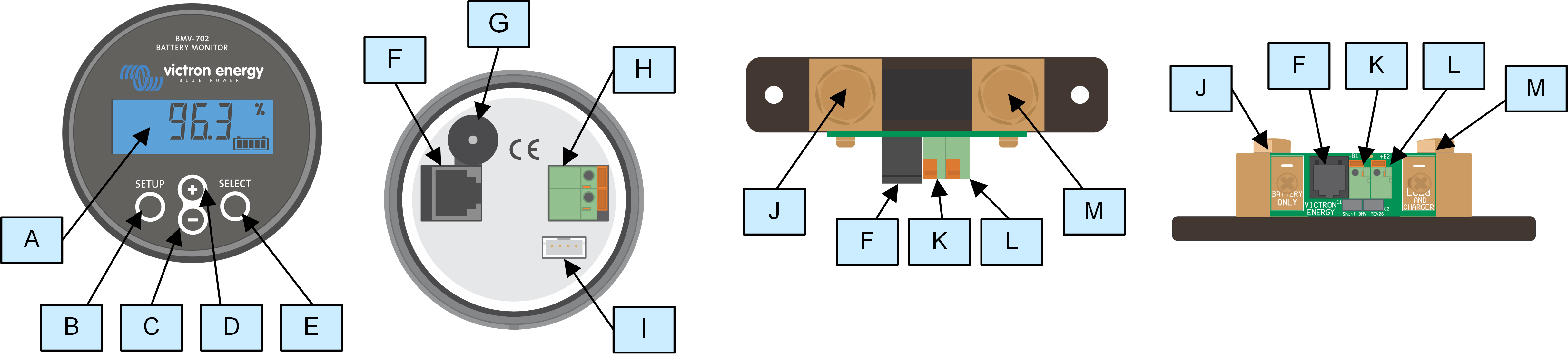

3.4. Vue d'ensemble des connexions
# | Nom | Type de borne |
A | Affichage | - |
B | Bouton de configuration | - |
C | Bouton Bas | - |
D | Bouton Haut | - |
E | Bouton de sélection | - |
F | Connecteur RJ12 | Borne RJ12 |
G | Avertisseur sonore | - |
H | Connecteur de relais programmable | Connecteur Push |
I | Connecteur VE.Direct | Borne VE.Direct |
J | Connexion de batterie négative | Boulon M10 |
K | Connexion de batterie positive | Connecteur Push |
L | Connexion auxiliaire | Connecteur Push |
M | Connexion de charge négative | Boulon M10 |

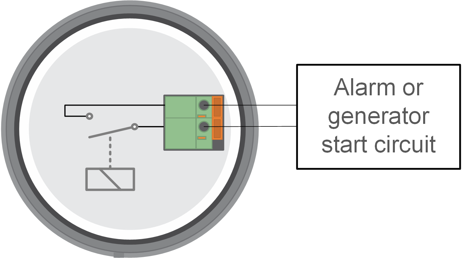

Le relais comporte 2 contacts : COM (commun) et NO (normalement ouvert), qui sont situés à l’arrière de l’unité.
Lorsque le contact du relais est ouvert, la bobine est mise hors tension ; il n’y a pas de contact entre COM et NO. Lorsque le relais est mis sous tension, la bobine se ferme et le contact entre COM et NO est établi. La fonction du relais peut être inversée : la mise hors tension devient mise sous tension et vice versa. Voir la configuration de Inverser le relais. Lorsque le relais est mis sous tension, la consommation électrique du contrôleur de batterie augmente légèrement : voir le chapitre Données techniques.
Schéma de câblage interne du contrôleur de batterie avec le relais à l’état hors tension connecté à un circuit externe d’alarme ou de démarrage du générateur.
