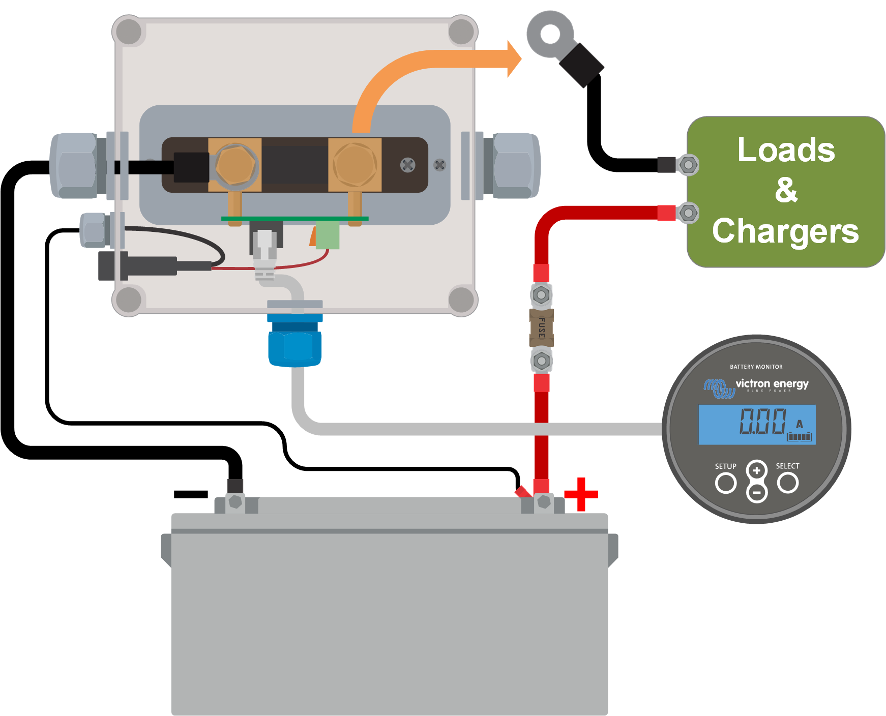

Setarea direcției de măsurare a curentului vă permite să alegeți pe care parte a șuntului este conectată bateria (sau banca de baterii). Acest lucru asigură că calculele fluxului de curent utilizează polaritatea corectă.
Mod normal (oprit): negativul bateriei este conectat la terminalul bateriei șuntului.
Mod inversat (pornit): negativul bateriei este conectat la terminalul de sarcină al șuntului.
Setare aplicație VictronConnect | Setare implicită | Moduri |
Direcția de măsurare a curentului | Normal | Normal Inversat |
Setare afișaj BMV | Setare implicită | Moduri |
Inversare direcție șunt (setare 76) | oprit | oprit on |
Notă
Această setare a fost introdusă în versiunea de firmware v4.19 și nu este acceptată în versiunile anterioare.
Această setare este protejată de funcția „Blocare setări” (deci, dacă setările sunt blocate, această setare nu poate fi modificată).
