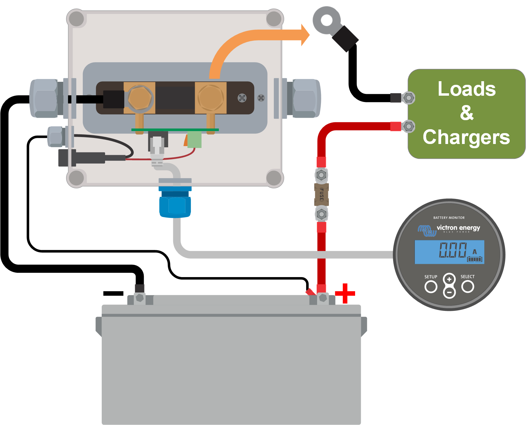

7.2.13. Calibrado de corriente cero
Ajuste 09
Si el monitor de baterías lee una corriente distinta de cero incluso si no hay una carga conectada y la batería no se está cargando, se puede utilizar esta opción para calibrar la lectura cero.
No se necesita (casi) nunca un calibrado sin corriente. Lleve a cabo este procedimiento si el monitor de baterías muestra una corriente, pero usted está completamente seguro de que no hay corriente real. La única forma de comprobarlo es desconectar físicamente todos los cables conectados en el lado LOADdel shunt. Para ello, suelte el tornillo del shunt y retire todos los cables de ese lado del shunt. La otra opción, que consiste en apagar las cargas y los cargadores, NO es lo suficientemente precisa, ya que no elimina las pequeñas corrientes presentes en reposo.
Asegúrese de que realmente no hay ninguna corriente que entre o salga de la batería (desconecte el cable entre la carga y el shunt) y, a continuación, pulse SELECT en el menú de la unidad principal o pulse CALIBRATE en la aplicación VictronConnect.
Realización de un calibrado de corriente cero.

El ajuste de dirección de la medición de la corriente le permite elegir a qué lado del shunt se conecta la batería (o bancada de baterías). De este modo se garantiza que los cálculos de flujo de corriente usan la polaridad correcta.
Modo Normal (off): el negativo de la batería se conecta al terminal «batería» del shunt.
Modo inverso (on): el negativo de la batería se conecta al terminal «carga» del shunt.
