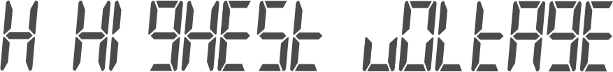

| Lowest voltage (Niedrigste Spannung) | |
H |
| Highest voltage (Höchste Spannung) | |
