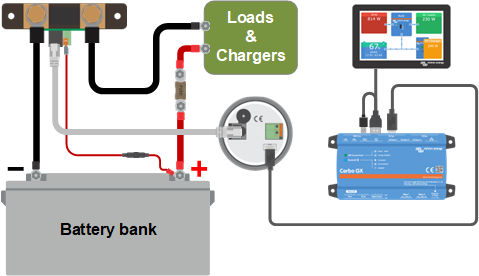

6.2. Anschluss an ein GX-Gerät und das VRM-Portal
Bei einem GX-Gerät, wie dem Cerbo GX , handelt es sich um ein Gerät von Victron Energy, das die Steuerung und Überwachung aller angeschlossenen Victron-Geräte ermöglicht. Die Steuerung und Überwachung des GX-Geräts und der daran angeschlossenen Geräte kann lokal oder ferngesteuert über unser kostenloses Victron Remote Monitoring-Portal, das VRM-Portal, erfolgen.
Der Batteriemonitor kann mit einem VE.Direct-Kabel an ein GX-Gerät angeschlossen werden. Die VE.Direct-Kabel sind in Längen von 0,3 bis 10 Metern und mit geraden oder rechtwinkligen Anschlussbuchsen erhältlich. Alternativ kann der Batteriemonitor auch über eine VE.Direct-zu-USB-Schnittstelle an ein GX-Gerät angeschlossen werden.
Einmal angeschlossen, kann das GX-Gerät zum Auslesen aller überwachten Batterieparameter verwendet werden.
Informationen zum Batteriemonitor, die von einem GX-Gerät angezeigt werden.
Beispiel für einen Batteriemonitor, der an ein GX-Gerät angeschlossen wird.
