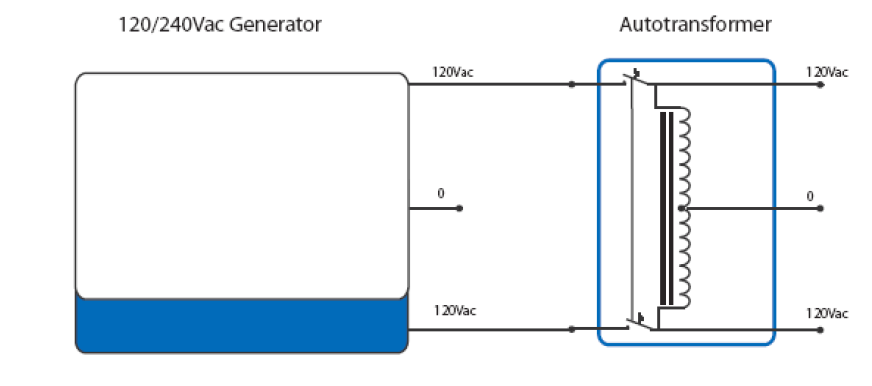

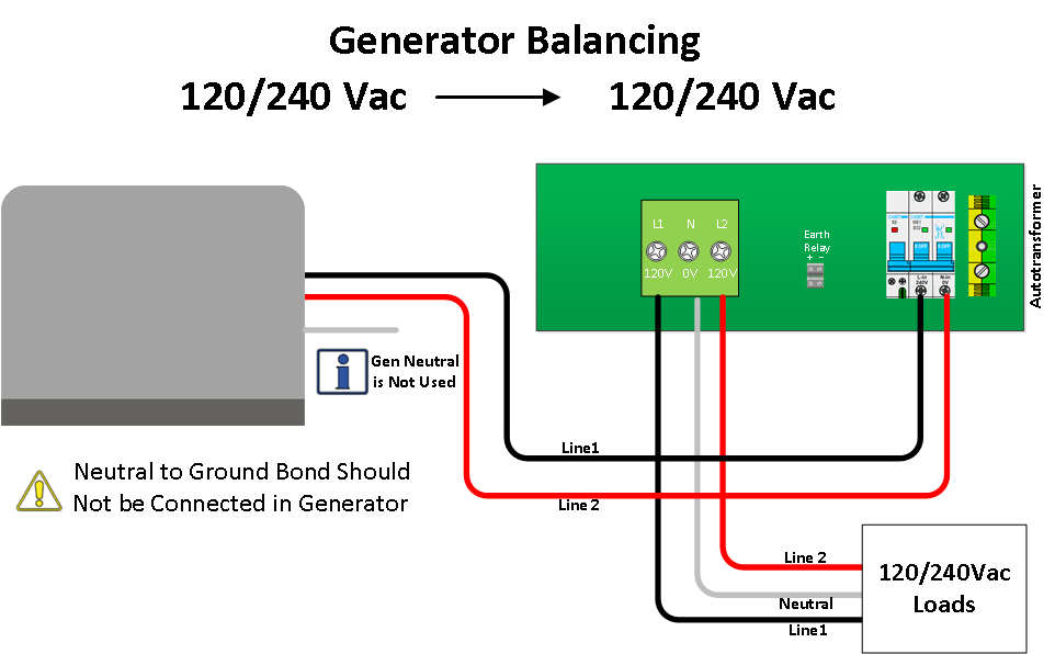

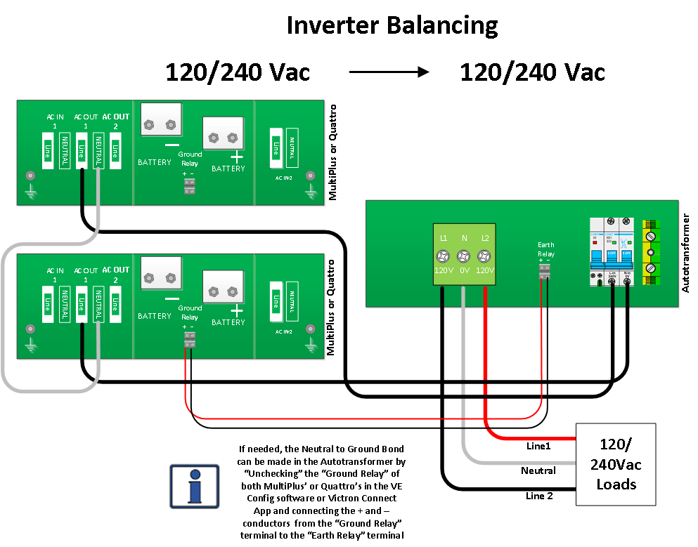

Bir Jeneratörün veya Üst Üste Dizilmiş İnvertörlerin Dengelenmesi
Jeneratör veya istiflenmiş invertörler gibi bölünmüş fazlı bir besleme kaynağından gelen tam güç bazen sınırlıdır çünkü tek fazlı bir yük, diğer ayak tam olarak kullanılmasa bile kendi ayağının izin verdiğinden daha fazla enerji çekemez.
Bir jeneratörün veya istiflenmiş invertörlerin dengelenmesi gerekiyorsa AT bunu aşağıdaki şekilde gösterildiği gibi yeni bir nötr oluşturmak için bölünmüş faz beslemesinin nötrünü kullanılmadan bırakarak gerçekleştirebilir. Herhangi bir yük dengesizliği ototransformatör tarafından "emilir".
Bir AT'den gelen bölünmüş fazın iki ayağı, aralarında sabit bir faz kayması olmasının yanı sıra birbirinden bağımsızdır. Bu (180 Der) faz kayması, her iki ayağın sinüs dalgasının tam tersi olduğu anlamına gelir (ayaktan Nötr'e yerine ayaktan ayağa çift gerilim oluşturur).
Bir AT ile, bir ayaktaki enerji diğer ayağa "aktarılabilir", bu da çok daha yüksek bir toplam yük seviyesi yaratarak bir jeneratörden veya istiflenmiş invertörlerden elde edilebilecek gücün tam potansiyelini ortaya çıkarır.
Kablolama talimatları için aşağıdaki şemaya bakın.

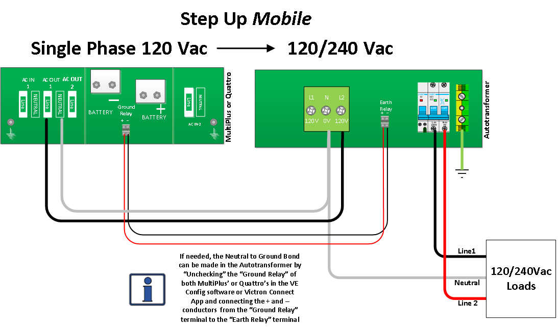

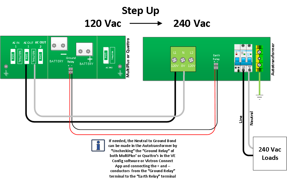

2.3.2. Gerilimi Artırma
İstiflenmiş İnvertörlere Alternatif.
Derin kuyu suyu pompaları ve klima üniteleri gibi yükler bazen Bölünmüş Fazlı 120/240 Vac güç gerektirir.
Mevcut AC güç kaynağı kurulumda ihtiyaç duyulanı karşılamadığında, ototransformatör gelen gerilimi iki katına çıkararak ihtiyaç duyulan gerilimi oluşturabilir.
120/240 Vac Bölünmüş Fazlı besleme sağlamak için iki 120 Vac invertörü istiflemenin alternatifi, ek bir ototransformatör ile tek bir 120 Vac invertördür.
Gerilimi yükseltmek için diğer olası durumlar aşağıdaki kablo bağlantı şemalarında gösterilmiştir.

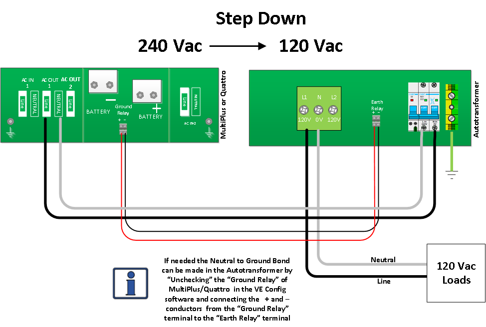

2.3.3. Gerilimi Düşürme
Tek Fazlı İnvertörler için Bölünmüş Faz Kullanımında Esneklik
Gerilimi düşürmek için ototransformatörün kullanıldığı durumlardan biri, Bölünmüş Fazlı jeneratör ve Tek Fazlı invertör kullanan kurulumlar olabilir. Ototransformatör, yüklere güç sağlamak ve aküleri şarj etmek için jeneratörün her iki bacağından mevcut tüm gücün kullanılmasını mümkün kılar.
Mevcut AC güç kaynağı kurulumda ihtiyaç duyulanı karşılamadığında, ototransformatör gelen gerilimi düşürerek ihtiyaç duyulan gerilimi oluşturabilir.
Gerilimi düşürmek için diğer olası durumlar aşağıdaki kablo bağlantı şemalarında gösterilmiştir.

  • Bir MultiPlus veya Quattro için: İnvertör/şarj cihazının dahili toprak rölesini "toprak rölesi" terminal bloğunun yanındaki SW1 sürgülü anahtar aracılığıyla devre dışı bırakın. İnvertör/şarj cihazı ayarlarında toprak rölesinin etkin olduğundan emin olun; devre dışı bırakmayın. Ardından, pozitif ve negatif iletkenleri kullanarak invertör/şarj cihazı "toprak rölesi" terminal bloğunu ototransformatör "toprak" terminal bloğuna bağlayın.
  • Bir MultiPlus-II için: İnvertör/şarj cihazı ayarlarında toprak rölesini devre dışı bırakarak invertör/şarj cihazının dahili toprak rölesini devre dışı bırakın. Ardından, pozitif ve negatif iletkenleri kullanarak invertör/şarj cihazı "toprak rölesi" terminal bloğunu ototransformatör "toprak" terminal bloğuna bağlayın.
Toprak rölesinin kullanıldığı örnekler için 2.3.1 ile 2.3.3 arasındaki bölümlere bakın.
