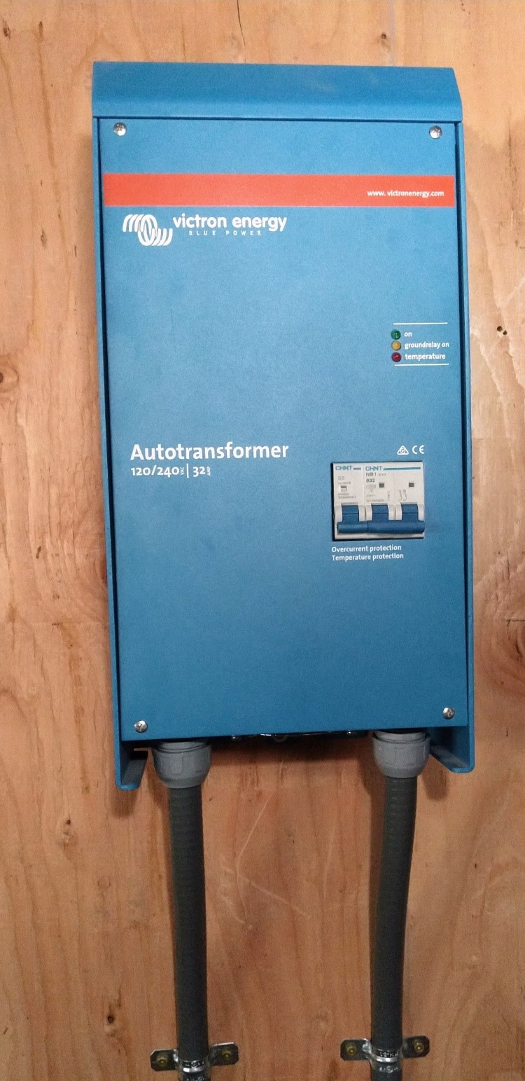

3.4. Kanal
AT'nin her iki modeline de gerektiğinde kanal takılabilir. Her iki AT modeline de gerekirse kablo kanalı takılabilir. Her iki model için de ürünle birlikte verilen kablo rakorlarını/gerilim gidericileri çıkarın ve bunları 1-1/4" NPT (Ulusal Boru Dişli) kablo rakorlarıyla değiştirin. Aşağıdaki çizime bakın.
