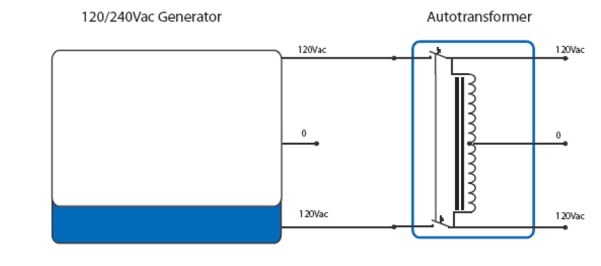

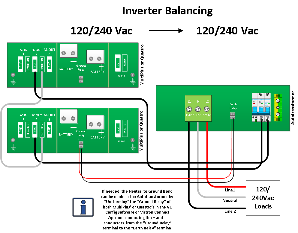

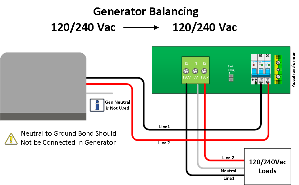

Equilibrar um gerador ou inversores empilhados
A potência total de uma fonte de alimentação de fase dividida, como um gerador ou inversores empilhados é, por vezes, limitada, pois uma carga monofásica não consegue extrair mais energia que a permitida pela secção individual, mesmo que a outra secção não seja totalmente utilizada.
Se for necessário equilibrar um gerador ou inversores empilhados, o AT pode fazê-lo ao não utilizar o neutro da alimentação de fase dividida, para criar um novo neutro, conforme mostrado na ilustração seguinte. Qualquer desequilíbrio de carga é "absorvido" pelo autotransformador.
As duas secções de uma fase dividida de um AT são independentes entre si, para além de existir uma mudança de fase fixa entre elas. Esta mudança de fase (180º) significa que a onda sinusoidal de ambas as secções está em oposição completa (o que cria uma tensão dupla de secção para secção, em vez da secção para neutro).
Com um AT, a energia de uma secção pode ser "transferida" para a outra secção, o que cria um nível de carga total muito superior, desbloqueando todo o potencial de potência disponível de um gerador ou inversores empilhados.
Consulte o diagrama seguinte para obter instruções sobre as ligações elétricas.

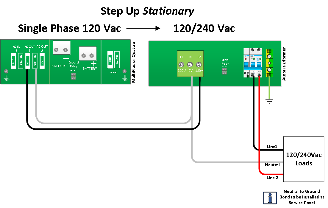

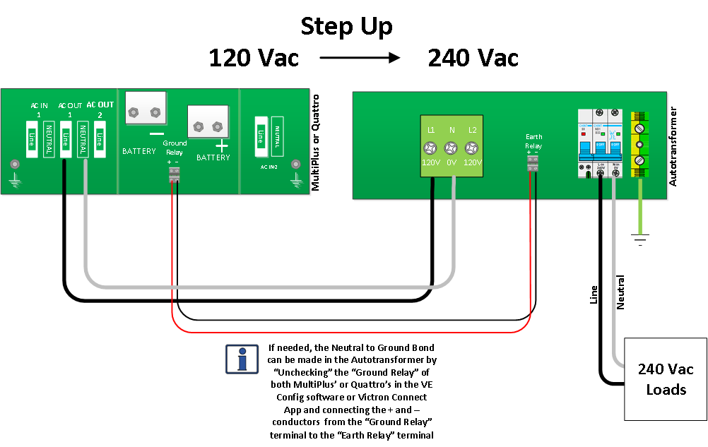

2.3.2. Aumentar a tensão
Alternativa aos inversores empilhados.

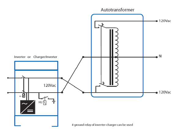

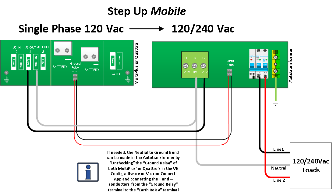

As cargas como bombas de água de poço profundo e as unidades de ar condicionado ocasionalmente requerem uma energia de 120 / 240 VCA.
Quando a fonte de alimentação CA disponível não for necessária na instalação, o autotransformador pode criar a tensão necessária ao duplicar a tensão de entrada.
A alternativa ao empilhamento de dois inversores 120 VCA para proporcionar uma fase dividida de 120/240 VCA é um único inversor 120 VCA com um autotransformador adicional.
Outros casos possíveis para aumentar a tensão são mostrados nos diagramas de ligações elétricas abaixo.

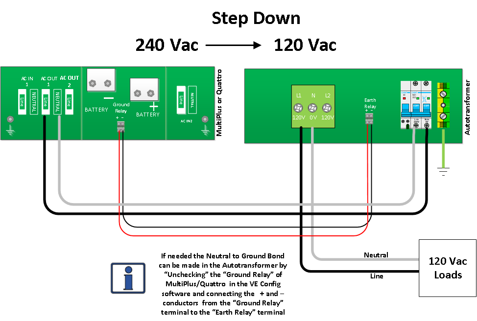

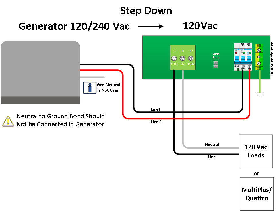

2.3.3. Diminuir a tensão
Flexibilidade na utilização de fase dividida para inversores monofásicos

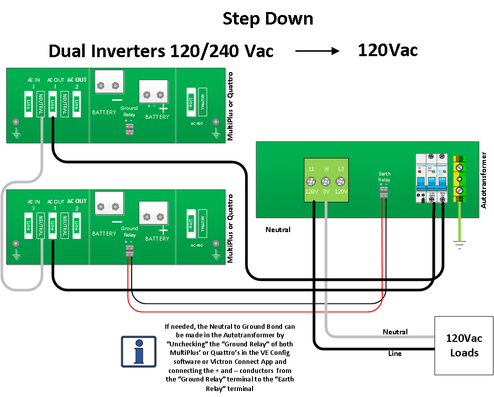

Podemos encontrar um exemplo de utilização do autotransformador para diminuir a tensão nas instalações que utilizam um gerador de fase dividida e um inversor monofásico, pois o autotransformador permite utilizar toda a energia disponível de ambas as secções do gerador para alimentar as cargas e carregar as baterias.
Quando a fonte de alimentação CA disponível não for necessária na instalação, o autotransformador pode criar a tensão necessária ao diminuir a tensão de entrada.
Outros casos possíveis para diminuir a tensão são mostrados nos diagramas de ligações elétricas abaixo.
2.4. Relé de ligação à terra
Nas configurações TT, comuns em sistemas de energia residencial e móvel, o neutro (N) do sistema CA está aterrado. Esta configuração aumenta a segurança, permitindo que os disjuntores de circuito para anomalias de terra (GFCI) sejam ativadas durante estas anomalias. A conexão entre o neutro e a terra protetora (N-PE) facilita o fluxo de corrente nos circuitos secundários, que os GFCI detetam, interrompendo assim o circuito para evitar as situações de perigo.
Em alguns sistemas, um autotransformador também pode "criar" um neutro diferente do neutro de entrada. Integra um relé de terra para este efeito e pode ser controlado por um inversor/carregador.
Isto envolve o seguinte:
  • Para um Multiplus ou Quattro: Desative o relé de terra interno do inversor/carregador através do interruptor deslizante SW1 junto ao bloco de terminais do "relé de terra". Nas definições do inversor/carregador, certifique-se de que o relé de terra está ativado; não o desative. Em seguida, ligue o bloco de terminais do "relé de terra" do inversor/carregador ao bloco de terminais de "terra" do autotransformador utilizando condutores positivos e negativos.
  • Para um Multiplus-II: Desative o relé de terra interno do inversor/carregador desativando o relé de terra nas definições do mesmo. Em seguida, ligue o bloco de terminais do "relé de terra" do inversor/carregador ao bloco de terminais de "terra" do autotransformador utilizando condutores positivos e negativos.
Consulte as secções de 2.3.1 a 2.3.3 para obter exemplos de utilização do relé de terra.
Tenha em conta que o inversor/carregador utiliza 24 V para controlar o relé do autotransformador. É importante considerar que esta tensão é, de uma forma consistente, 24 V em todos os modelos de inversor/carregador, independentemente de a sua tensão nominal ser 12 V, 24 V ou 48 V.

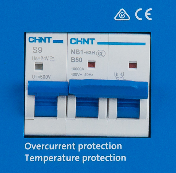

2.5. Proteção de temperatura
Em caso de sobreaquecimento, o autotransformador é desligado da alimentação elétrica. Quando o transformador está quente, o ventilador começa a funcionar e o LED vermelho acende-se. Desligue uma parte da carga de 120 V, se isto ocorrer.
Quando o transformador sobreaquece, o MCB desliga-se. O pequeno interruptor azul vai estar fora do MCB.
Para reiniciar manualmente, ative o disjuntor de forma cíclica.
2.6. Proteção de sobreintensidade
Em caso de sobreintensidade, o MCB desliga-se. Desligue uma parte da carga.
O MCB funciona como uma proteção contra a corrente e a temperatura excessivas e para ligar / desligar a unidade.
