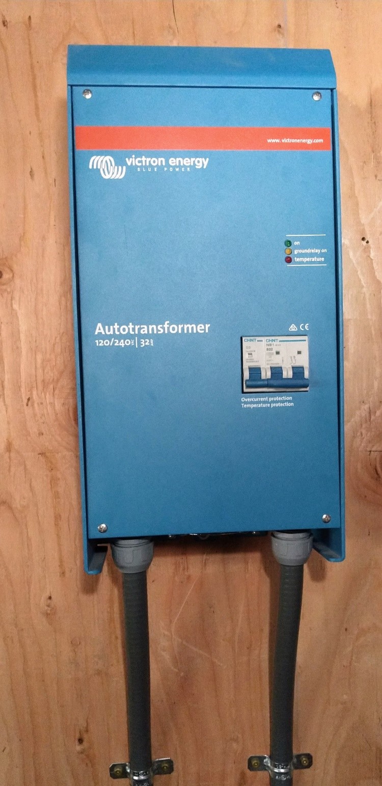

3.4. Conduta
Ambos os modelos do AT podem ser equipados com uma conduta, se for necessário. Para ambos os modelos, remova os bucins do cabo / alívio da tensão proporcionados e substitua-os por conexões de conduta NPT (rosca para tubos nacional) de 1-1/4". Consulte a ilustração abaixo.
