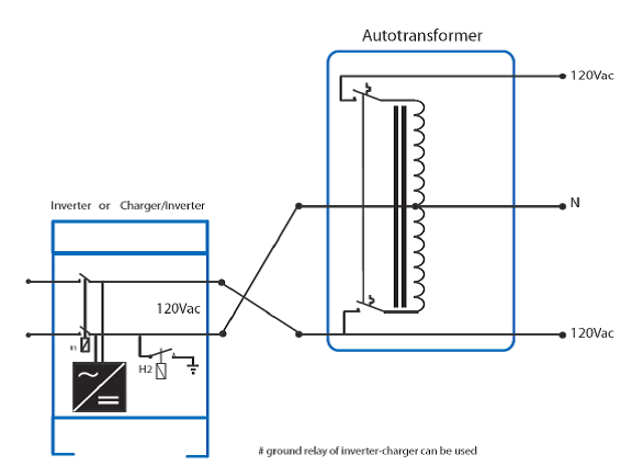

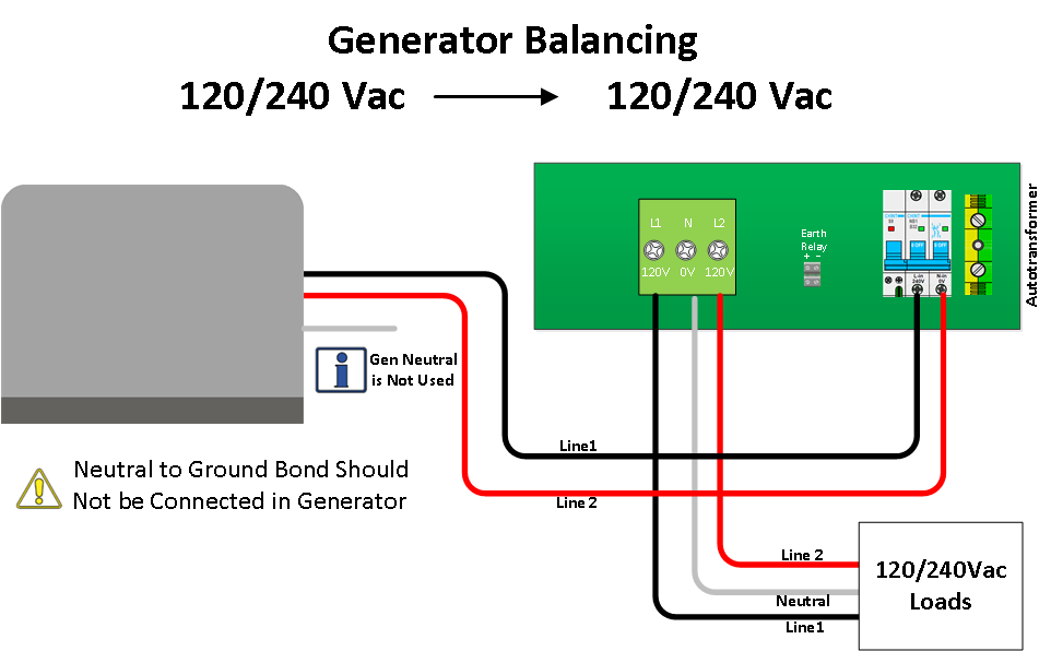

2.3.1. Bilanciamento
Bilanciamento di un generatore o di inverter impilati

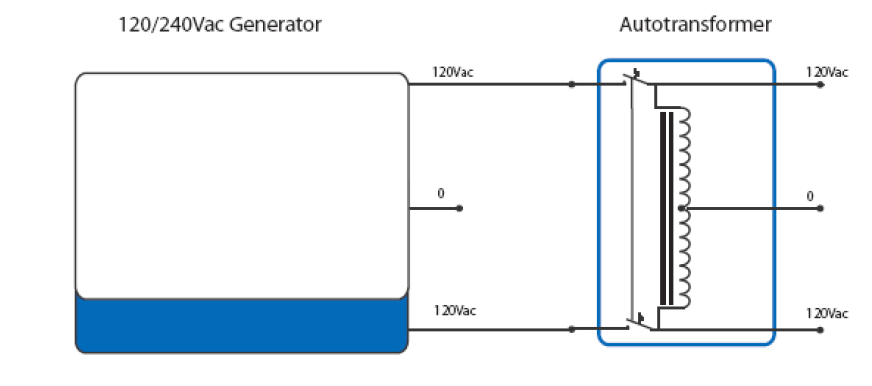

Talvolta, la piena potenza di una fonte di alimentazione a fasi divise, come un generatore o inverter impilati, è limitata, giacché un carico monofase non può assorbire più energia di quanta ne consenta il suo singolo conduttore, sebbene l'altro conduttore non venga utilizzato completamente.
In caso di necessità, l’AT può bilanciare un generatore o degli inverter impilati lasciando inutilizzato il neutro dell'alimentazione a fasi separate, al fine di creare un nuovo neutro, come mostrato nella seguente illustrazione. Qualsiasi sbilanciamento del carico viene "assorbito" dall'Autotransformer.
I due conduttori di una fase divisa di un AT sono indipendenti l'uno dall'altro ed è presente uno spostamento di fase fisso tra di essi. Questo spostamento di fase (180 gradi) significa che l’onda sinusoidale di entrambi i conduttori è completamente opposta (pertanto, crea una doppia tensione da conduttore a conduttore invece di quella da conduttore a neutro).
Utilizzando un AT, l'energia di un conduttore può essere "trasferita" all'altro conduttore, per creare un livello di carico totale molto più elevato, che libera tutto il potenziale di energia disponibile di un generatore o di inverter impilati.
Per le istruzioni di cablaggio, vedere il seguente diagramma.

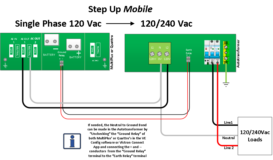

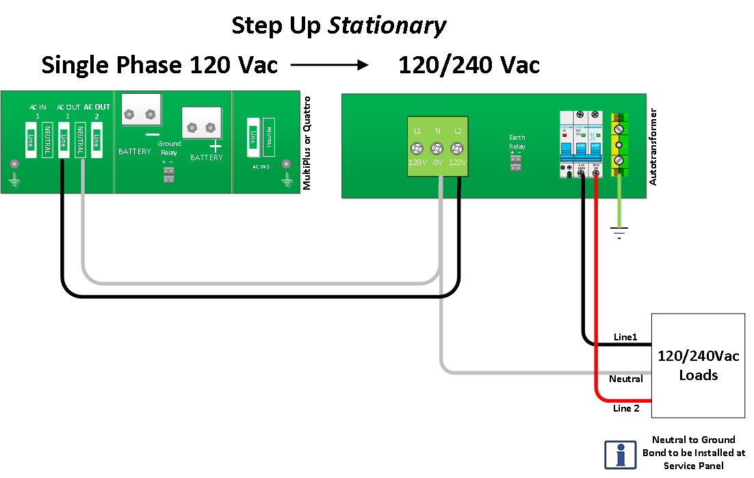

2.3.2. Aumento della tensione
Alternativa agli inverter impilati.

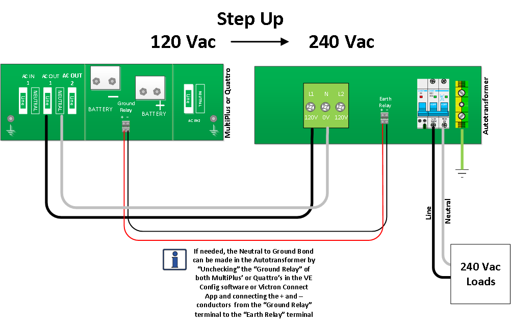

I carichi come le pompe per l'acqua dei pozzi profondi e le unità di aria condizionata talvolta richiedono un'alimentazione a Fase Divisa da 120/240 VCA.
Quando la fonte di alimentazione CA disponibile non è quella più indicata per l'impianto, l'Autotransformer può creare la tensione necessaria raddoppiando la tensione in ingresso.
L’alternativa a impilare due inverter da 120 V per fornire una Fase Divisa da 120/240 Vca è utilizzare un unico inverter da 120 VCA assieme a un Autotransformer aggiuntivo.
Altri possibili casi di aumento della tensione sono illustrati nei seguenti schemi di cablaggio.

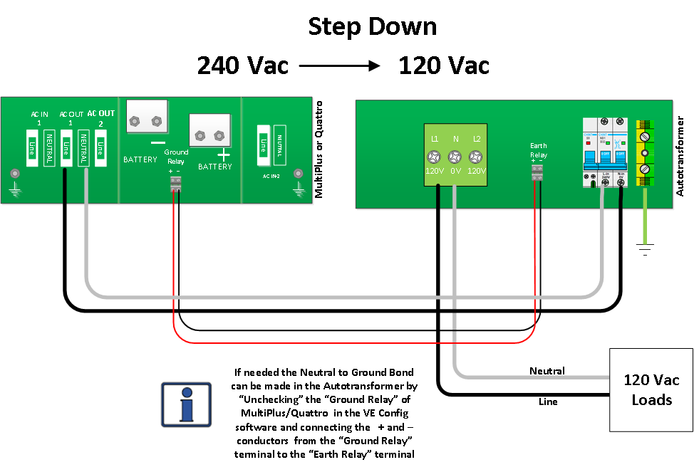

2.3.3. Diminuzione della tensione
Flessibilità nell'uso della fase divisa per gli inverter monofase
Un caso di utilizzo dell'Autotransformer per abbassare la tensione potrebbe essere in impianti che utilizzano un generatore a fase divisa e un inverter monofase; l'Autotransformer consente di utilizzare tutta l'energia proveniente da entrambi i conduttori del generatore per alimentare i carichi e caricare le batterie.
Quando la fonte di alimentazione CA disponibile non è quella più indicata per l'impianto, l'Autotransformer può creare la tensione necessaria diminuendo la tensione in ingresso.
Altri casi possibili di diminuzione della tensione sono illustrati nei seguenti schemi di cablaggio.

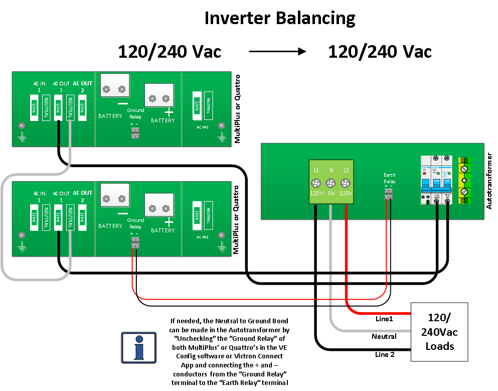

2.4. Relè di terra
Nelle configurazioni TT, abituali nei sistemi energetici residenziali e mobili, il neutro (N) del sistema CA è messo a terra. Questa configurazione aumenta la sicurezza, consentendo agli interruttori di guasto a terra (GFCI) di intervenire in caso di guasti a terra. Il collegamento tra neutro e terra di protezione (N-PE) agevola il flusso di corrente nei circuiti secondari, che i GFCI rilevano, interrompendo il circuito per prevenire eventuali pericoli.
In alcuni sistemi un Autotransformer può anche "creare" un neutro diverso da quello in ingresso. A tale fine, viene dotato di un relè di terra e può essere controllato da un inverter/caricabatterie.
Ciò comporta quanto segue:
  • Per un MultiPlus o un Quattro: Disattivare il relè di terra interno dell'inverter/caricabatterie tramite l'interruttore a scorrimento SW1, sito accanto alla morsettiera "relè di terra". Assicurarsi che il relè di terra sia attivato nelle impostazioni dell'inverter/caricabatterie e non disattivarlo. Poi collegare la morsettiera "relè di terra" dell'inverter/caricabatterie alla morsettiera "terra" dell'Autotransformer utilizzando i conduttori positivo e negativo.
  • Per un MultiPlus-II: Disattivare il relè di terra interno dell'inverter/caricabatterie disattivando il relè di terra nelle impostazioni dell'inverter/caricabatterie. Poi collegare la morsettiera "relè di terra" dell'inverter/caricabatterie alla morsettiera "terra" dell'Autotransformer utilizzando i conduttori positivo e negativo.
Per vedere degli esempi di utilizzo del relè di terra, consultare le sezioni da 2.3.1 a 2.3.3.
Si noti che l'inverter/caricabatterie utilizza 24 V per controllare il relè dell'Autotransformer. È importante osservare che questa tensione è costantemente di 24 V in tutti i modelli di inverter/caricabatterie, indipendentemente dal fatto che la loro tensione nominale sia di 12, 24 o 48 V.

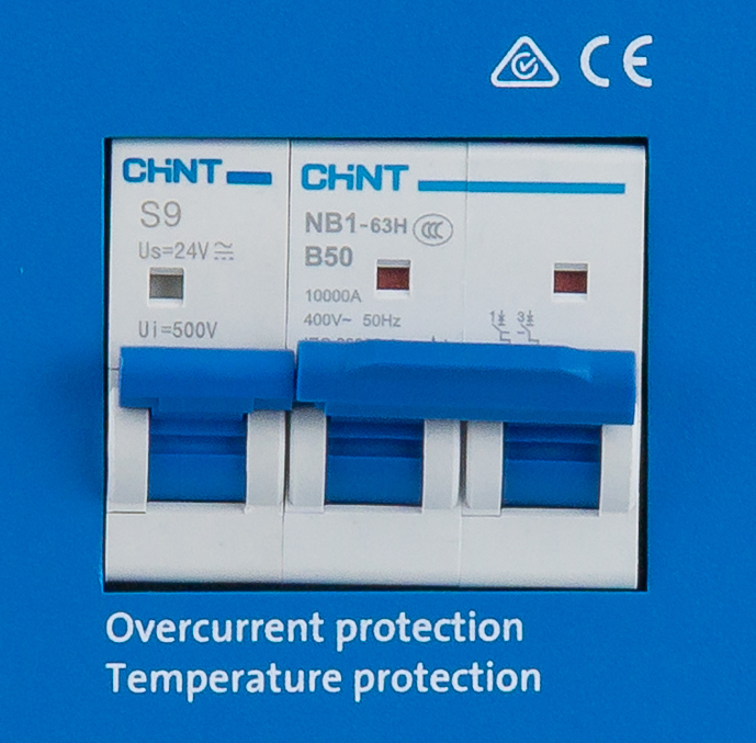

2.5. Protetto da temperatura
In caso di surriscaldamento, l’Autotransformer viene scollegato dall’alimentazione. Quando il trasformatore è caldo, entra in funzione la ventola e si accende il LED rosso. Se si verifica questo problema, scollegare una parte del carico da 120 V.
Quando il trasformatore è surriscaldato, l'MCB si spegne. Il piccolo interruttore blu è situato fuori dall'MCB.
Per ripristinarlo, è necessario attivare manualmente l'interruttore.
2.6. Protezione da sovracorrente
In caso di sovracorrente, l'MCB si spegne. Scollegare una parte del carico.
L'MCB serve come protezione da sovracorrente e temperatura, nonché per l'accensione e lo spegnimento dell'unità.
