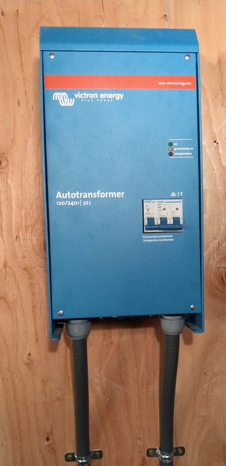

3.4. Canalina
Entrambi i modelli di AT possono essere dotati di canaline, se necessario. Per entrambi i modelli, rimuovere i pressacavi/serracavi in dotazione e sostituirli con canaline NPT (National Pipe Thread) da 1-1/4". Vedere l'illustrazione qui sotto.
