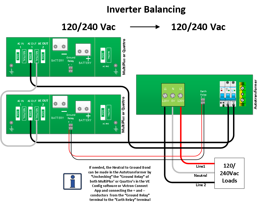

Équilibrage d’un générateur ou de convertisseurs empilés
La pleine puissance d’une source d’alimentation biphasée telle qu’un générateur ou des convertisseurs empilés est parfois limitée, car un consommateur monophasée ne peut pas consommer plus d’énergie que sa branche individuelle ne le permet, même si l’autre branche n’est pas entièrement utilisée.

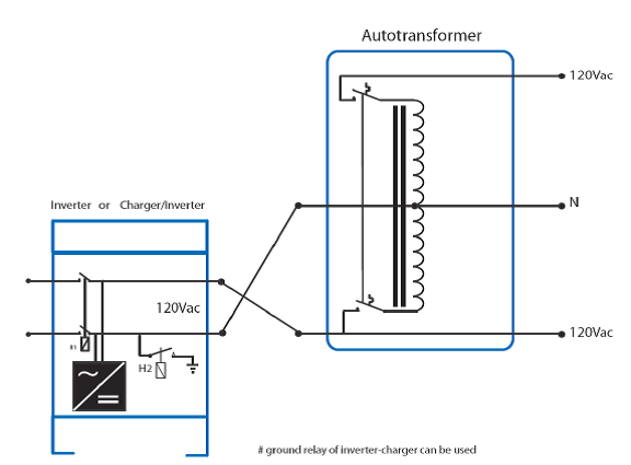

S’il est nécessaire d’équilibrer un générateur ou des convertisseurs empilés, l’AT peut y parvenir en laissant le neutre de l’alimentation biphasée inutilisé, afin de créer un nouveau neutre, comme illustré ci-dessous. Tout déséquilibre de charge est « absorbé » par l’autotransformateur.
Les deux branches d’une phase divisée provenant d’un AT sont indépendantes l’une de l’autre, hormis le fait qu’il y a un déphasage fixe entre elles. Ce déphasage (180 degrés) signifie que l’onde sinusoïdale des deux branches est totalement opposée (créant une double tension de branche à branche plutôt que de branche à neutre).
Avec un AT, l’énergie d’une branche peut être « transférée » à l’autre branche, ce qui crée un niveau de charge total beaucoup plus élevé, libérant tout le potentiel de l’énergie disponible à partir d’un générateur ou de convertisseurs empilés.
Voir le schéma ci-dessous pour les instructions de câblage.

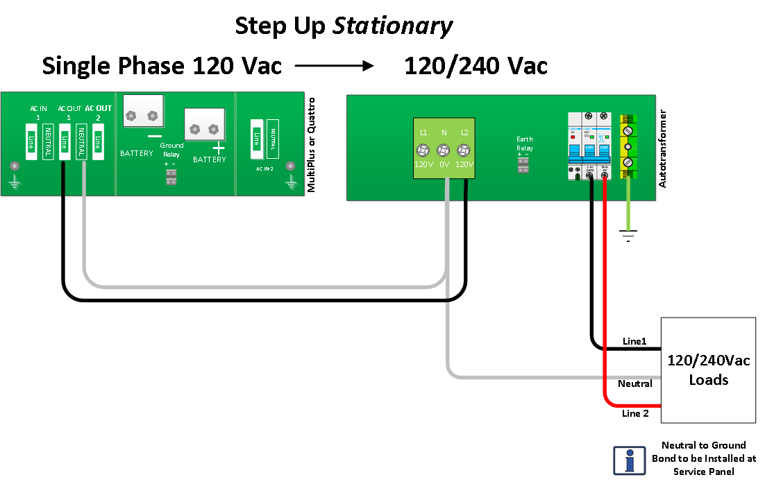

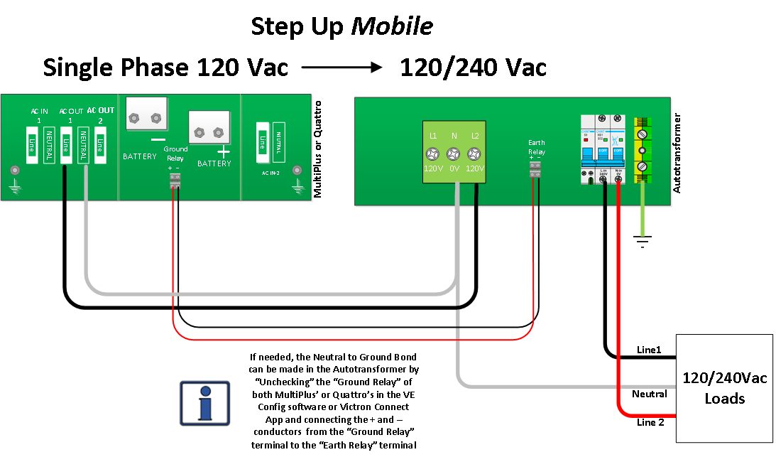

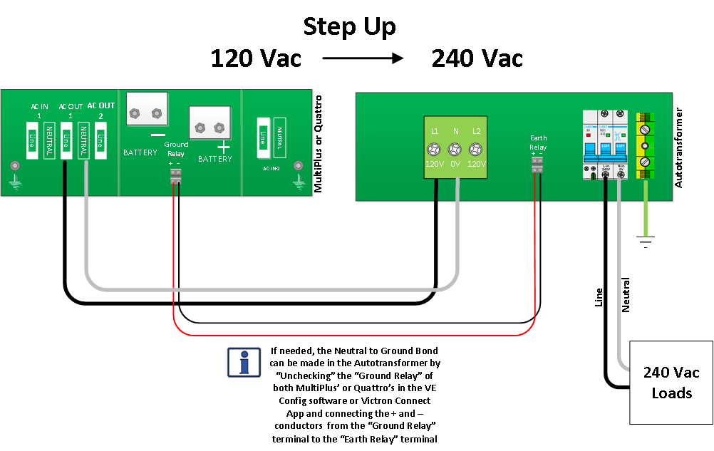

Les consommateurs tels que les pompes à eau des puits profonds et les climatiseurs ont parfois besoin d’une alimentation biphasée 120/240 VCA.
Lorsque la source d’alimentation CA disponible ne correspond pas aux besoins de l’installation, l’autotransformateur peut créer la tension nécessaire en doublant la tension d’entrée.
L’alternative à l’empilement de deux convertisseurs 120 VCA pour fournir une alimentation biphasée 120/240 VCA est un seul convertisseur 120 VCA avec un autotransformateur supplémentaire.
D’autres cas possibles d’augmentation de la tension sont illustrés dans les schémas de câblage ci-dessous.

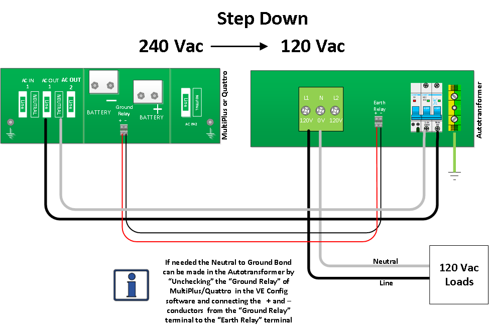

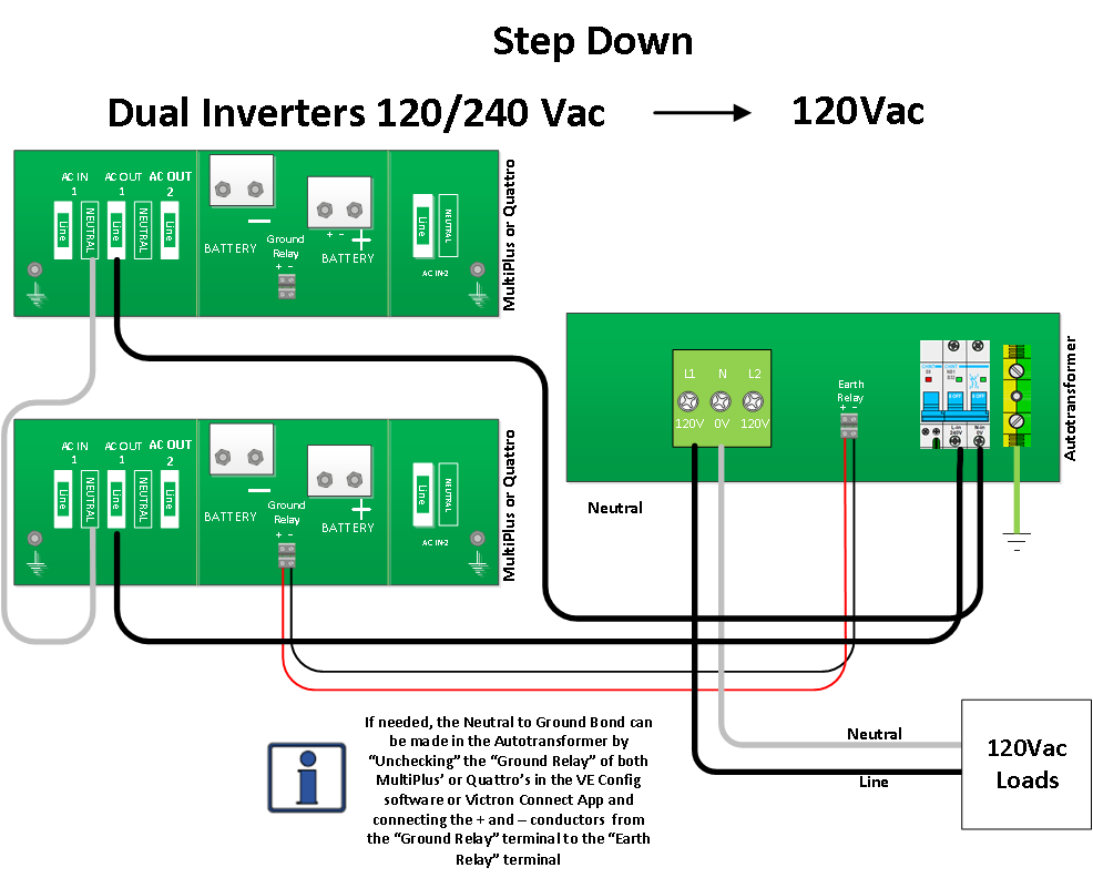

L’autotransformateur peut être utilisé pour diminuer la tension dans les installations qui utilisent un générateur biphasé et un convertisseur monophasé. L’autotransformateur permet d’utiliser toute la puissance disponible des deux branches du générateur pour alimenter les consommateurs et charger les batteries.
Lorsque la source d’alimentation CA disponible ne correspond pas aux besoins de l’installation, l’autotransformateur peut créer la tension nécessaire en diminuant la tension d’entrée.
D’autres cas possibles de diminution de la tension sont illustrés dans les schémas de câblage ci-dessous.

Dans certains systèmes, un autotransformateur peut également « créer » un neutre différent du neutre entrant. Il incorpore un relais de terre à cet effet et peut être commandé par un convertisseur/chargeur.
Cela implique ce qui suit :
  • Pour un MultiPlus ou un Quattro : Désactivez le relais de terre interne du convertisseur/chargeur via le commutateur à glissière SW1 situé à côté du bornier « relais de terre ». Dans les paramètres du convertisseur/chargeur, assurez-vous que le relais de terre est activé ; ne le désactivez pas. Connectez ensuite le bornier « relais de terre » du convertisseur/chargeur au bornier « terre » de l’autotransformateur à l’aide de conducteurs positifs et négatifs.
  • Pour un MultiPlus-II : Désactivez le relais de terre interne du convertisseur/chargeur en désactivant le relais de terre dans les paramètres du convertisseur/chargeur. Connectez ensuite le bornier « relais de terre » du convertisseur/chargeur au bornier « terre » de l’autotransformateur à l’aide de conducteurs positifs et négatifs.
Voir les sections 2.3.1 à 2.3.3 pour des exemples d’utilisation du relais de terre.
Notez que le convertisseur/chargeur utilise du 24 V pour commander le relais de l’autotransformateur. Il est important de noter que cette tension est toujours de 24 V sur tous les modèles de convertisseurs/chargeurs, que leur tension nominale soit de 12, 24 ou 48 V.

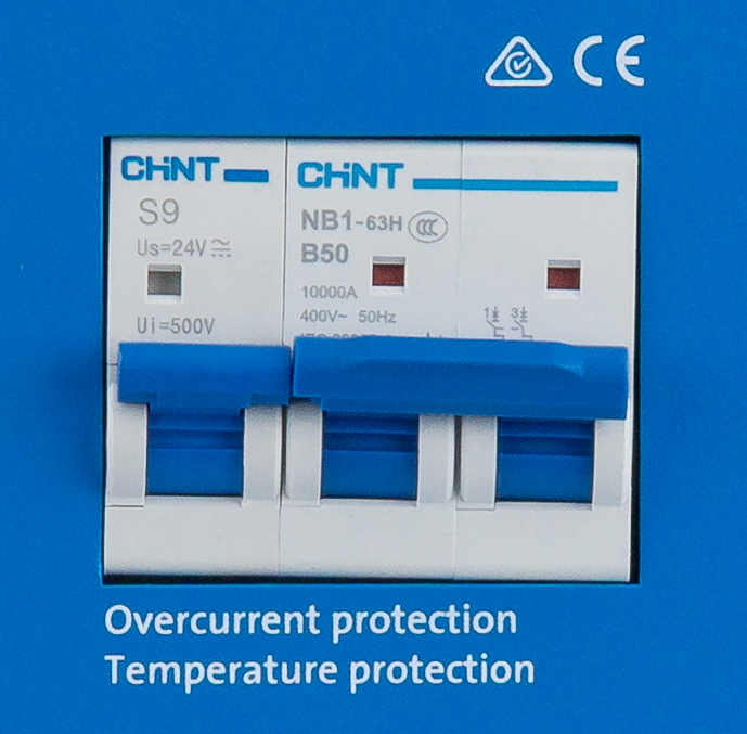

2.5. Protection contre la surchauffe
En cas de surchauffe, l’autotransformateur est déconnecté de l’alimentation. Lorsque le transformateur est chaud, le ventilateur fonctionne et le voyant rouge s’allume. Déconnectez une partie de la charge de 120 V si cela se produit.
Lorsque le transformateur surchauffe, le disjoncteur miniature se coupe. Le petit interrupteur bleu sort alors du disjoncteur miniature.
Pour le réinitialiser, actionnez manuellement le disjoncteur.
2.6. Protection contre les surintensités
En cas de surintensité, le disjoncteur miniature se coupe. Débranchez une partie de la charge.
Le disjoncteur miniature sert à la protection contre les surintensités et la surchauffe et à la mise en marche et à l’arrêt de l’unité.
