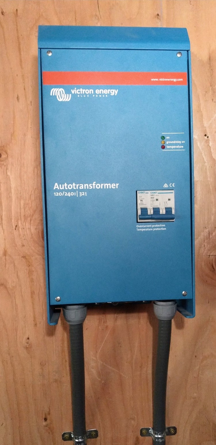

3.4. Conduit
Les deux modèles de l’AT peuvent être équipés d’un conduit si nécessaire. Pour les deux modèles, retirez les presse-étoupes et les serre-câbles fournis et remplacez-les par des raccords de conduit de 1-1/4" NPT (National Pipe Thread). Voir l’illustration ci-dessous.
